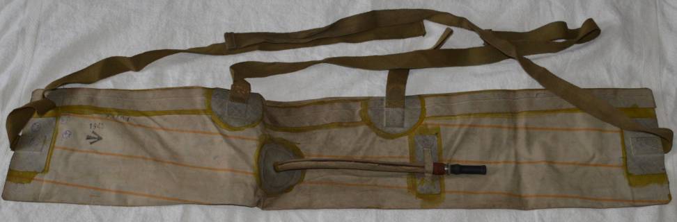

Zie ik het goed, heb je al zo'n kapok float ding gemaakt? En zo ja, met wat?
Details, please!
Grtz
zie josephs militaria collection
British Life belt
en zo dus gedragen:
