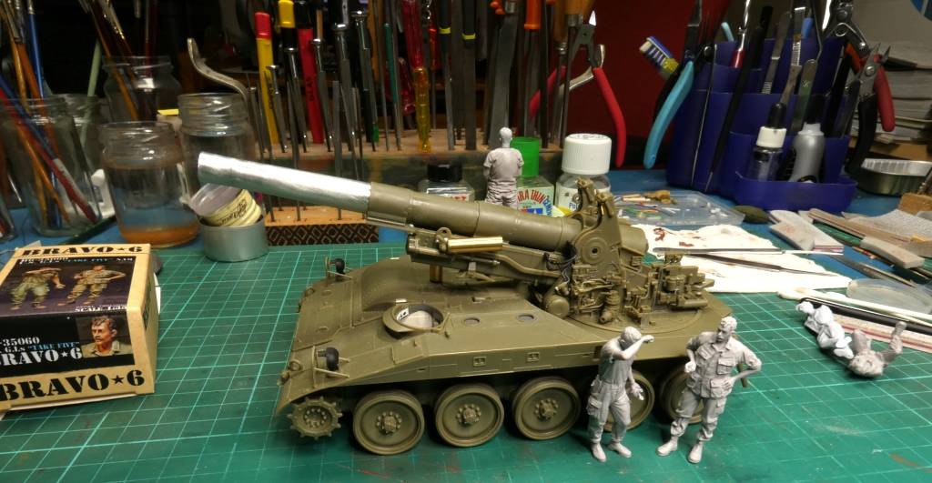

▼ Bits & Pieces weer op tafel... alles weer geïdentificeerd, overige onderdelen op sprue ook bij de hand in een la achter me.
▼ Paar dudes zijn ook bezig wakker te worden....
Die dikke loop bied mooi ruimte voor een nickname... ik heb er al gezien en bedacht.... kom maar op met júllie suggesties
Intussen is Hilbert al druk geweest met 3D print tracks.... zijn nu in de testfase.... spannend 😉

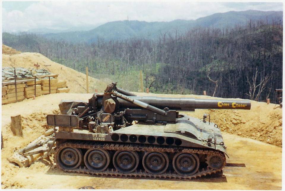

Ik heb hiervoor al verscheidene plaatjes van M110s met nicknames geplaatst maar hier nog een voorbeeld.... "Chaos Creator" 😎😆
Het zou kunnen dat de beginletter verwijst naar de batterij of het voertuig in de batterij... daar zal ik nog eens induiken.
Of weet iemand van jullie hier meer over ? U.S. Artillerie in de 60er en 70er jaren...
Zo op de foto's te zien waren de tekeningen/teksten met veel zorg en netjes geschilderd.

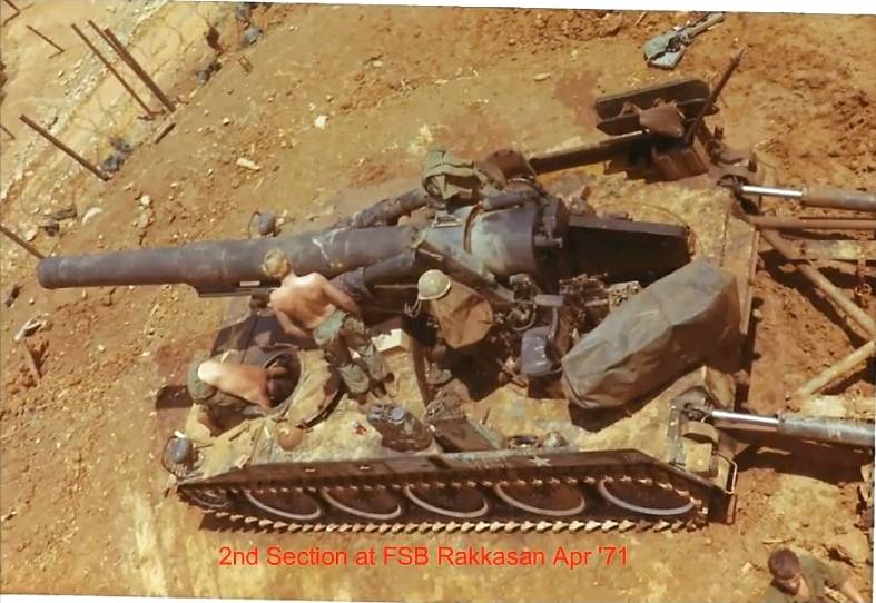

Bij deze nog een paar voorbeelden van enkele viespeuken 😉
FSB = Fire Support Base

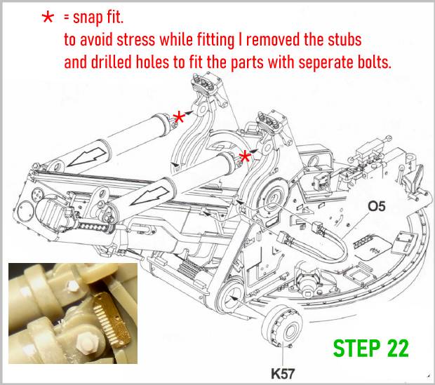

We waren blijven steken bij STEP 22.

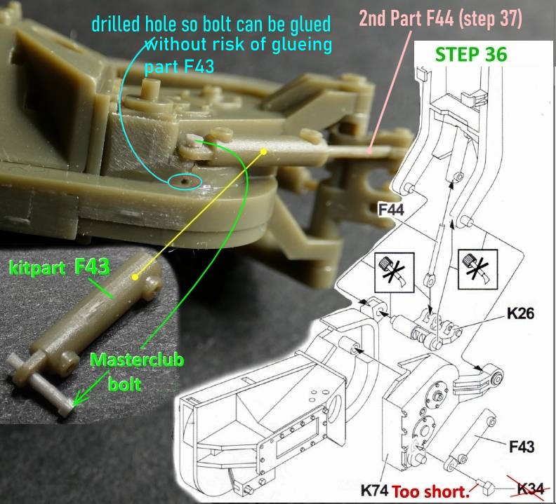

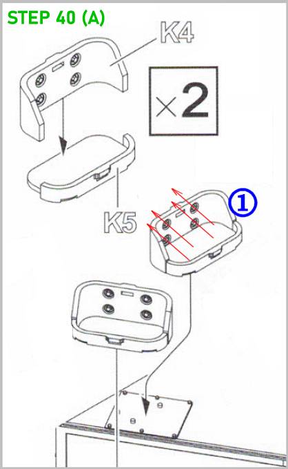

▼ Het tweede deel hiervan behoefde ook nog enige toelichting. Niet ingrijpend maar een definitieve montage kan hiermee nog even uitgesteld
worden en zal ondanks iets meer werk comfortabeler verlopen :

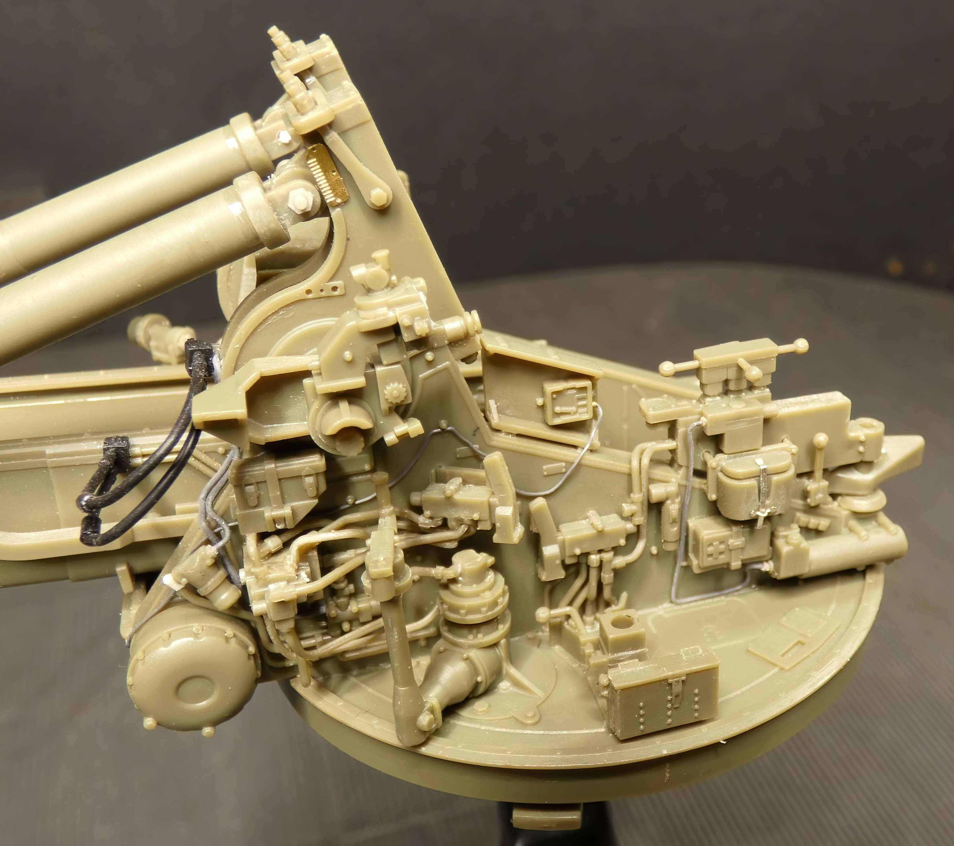

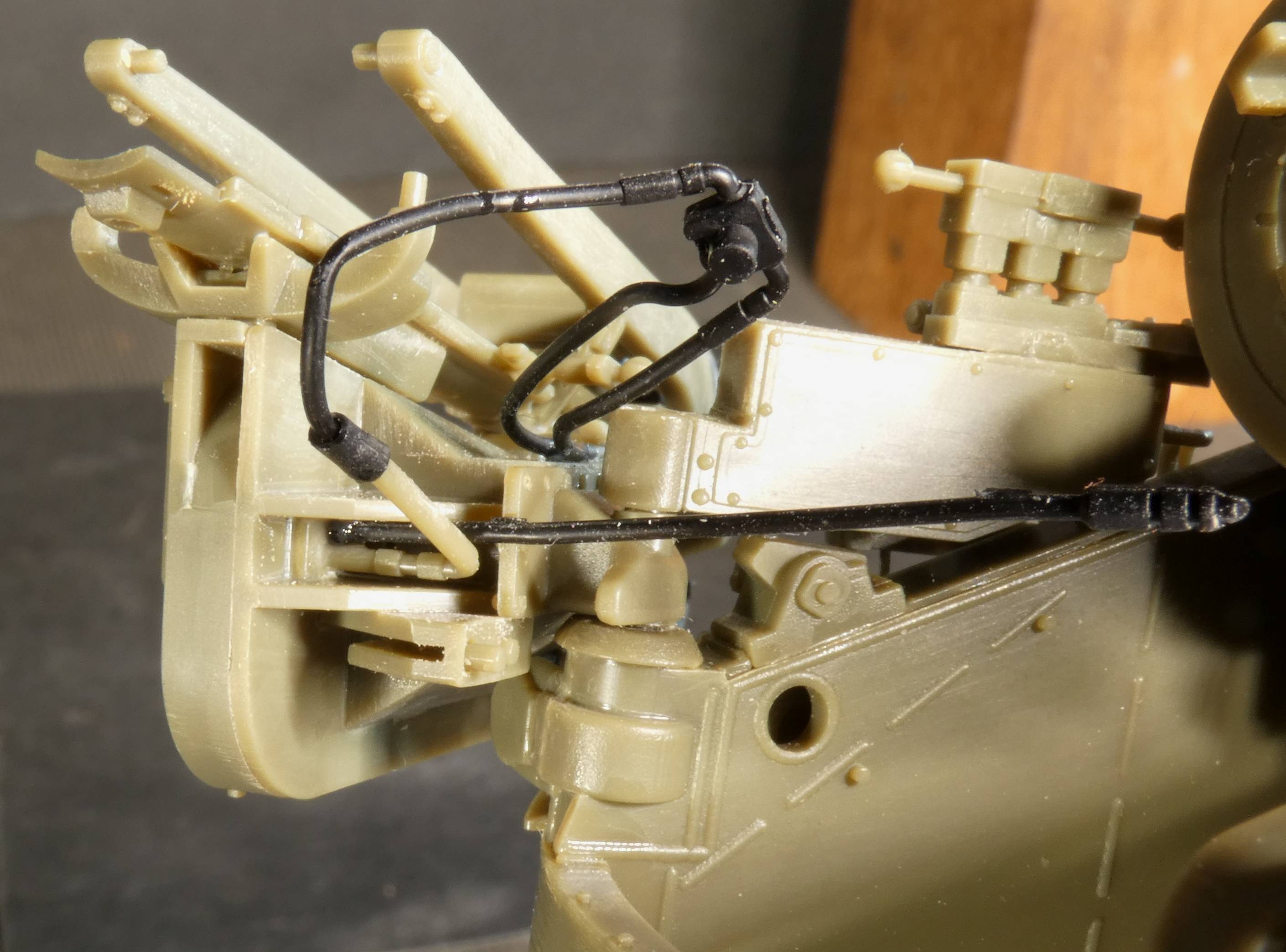

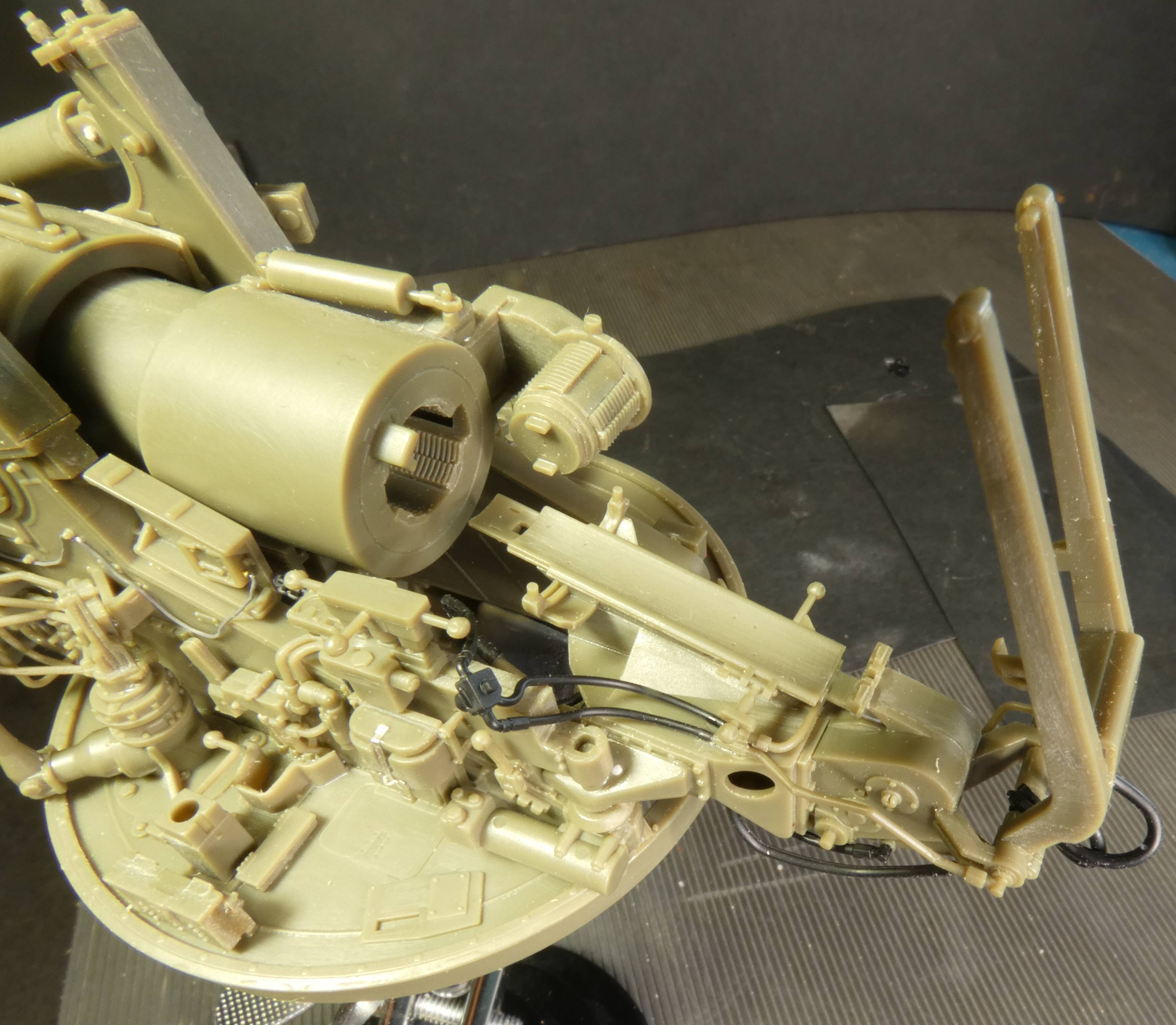

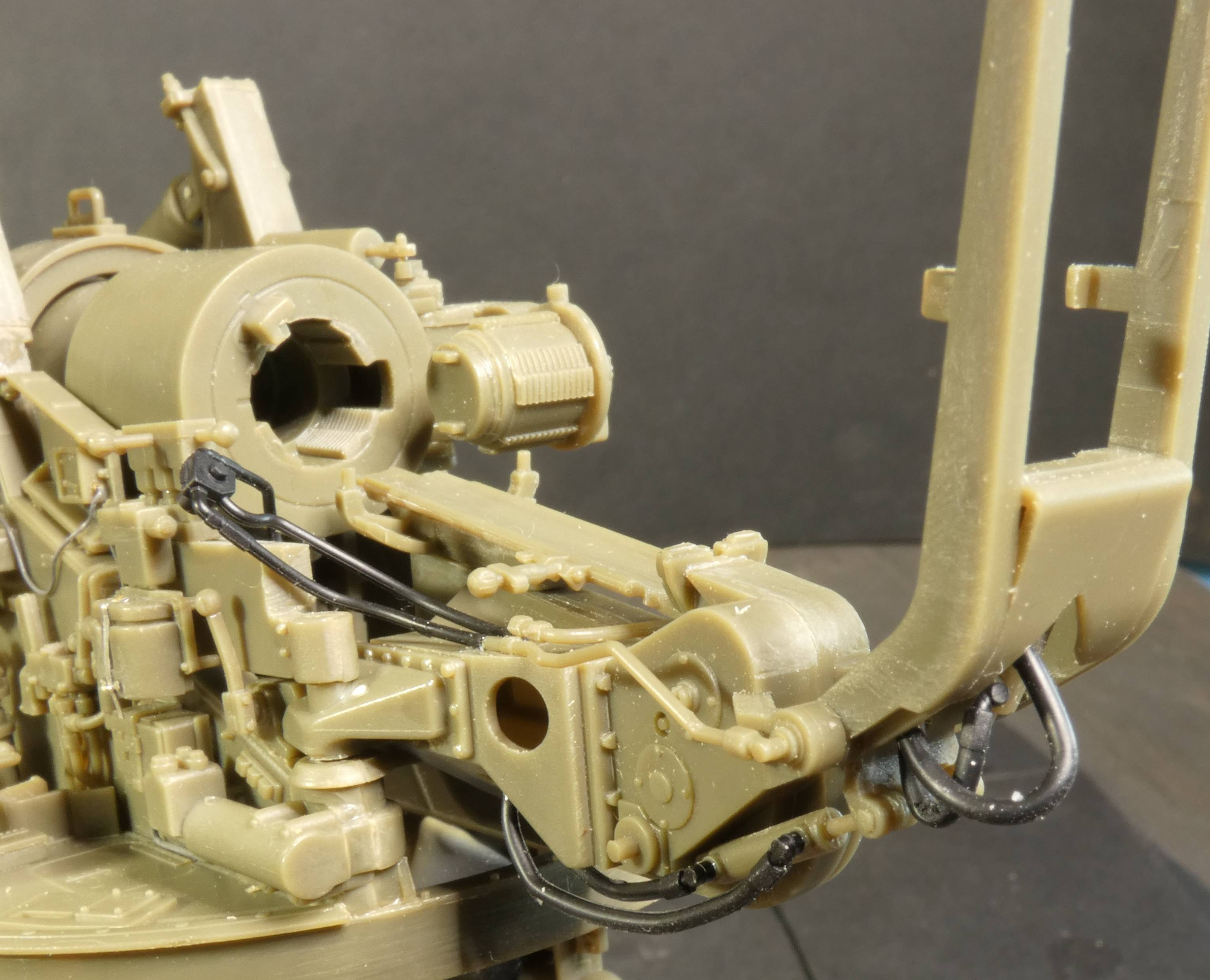

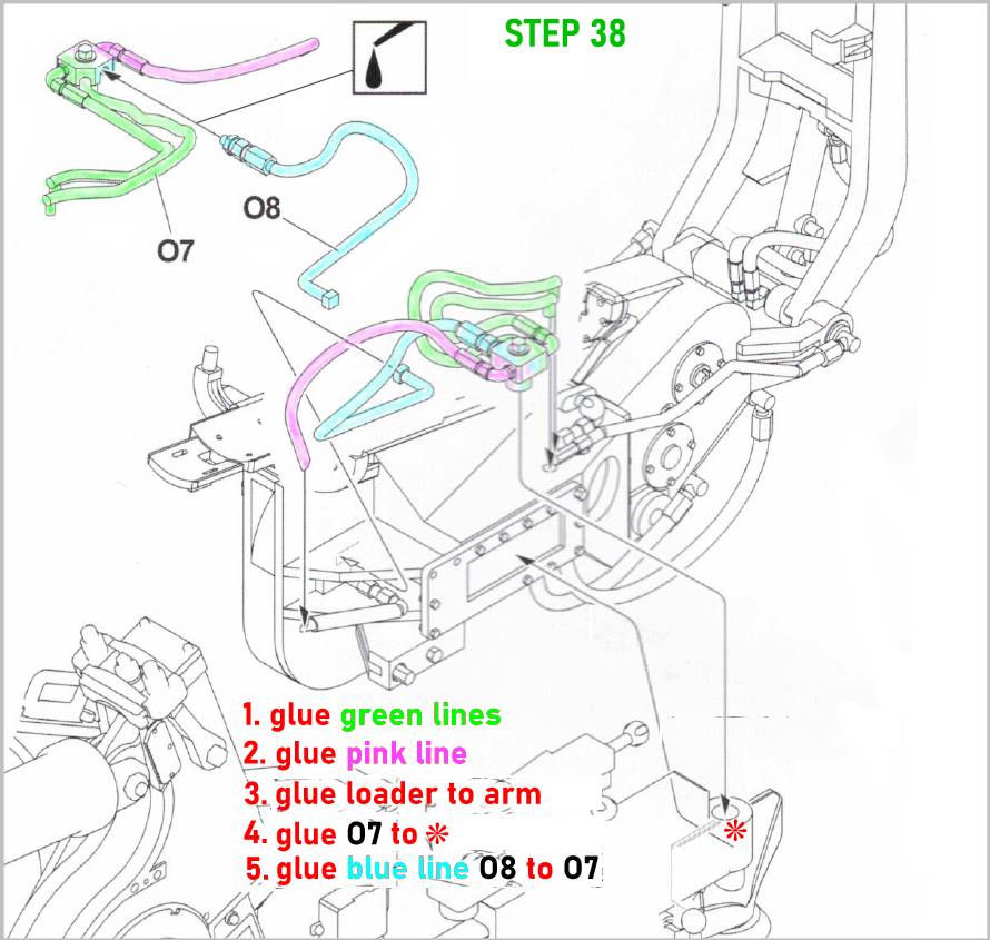

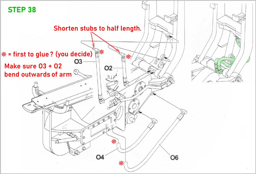

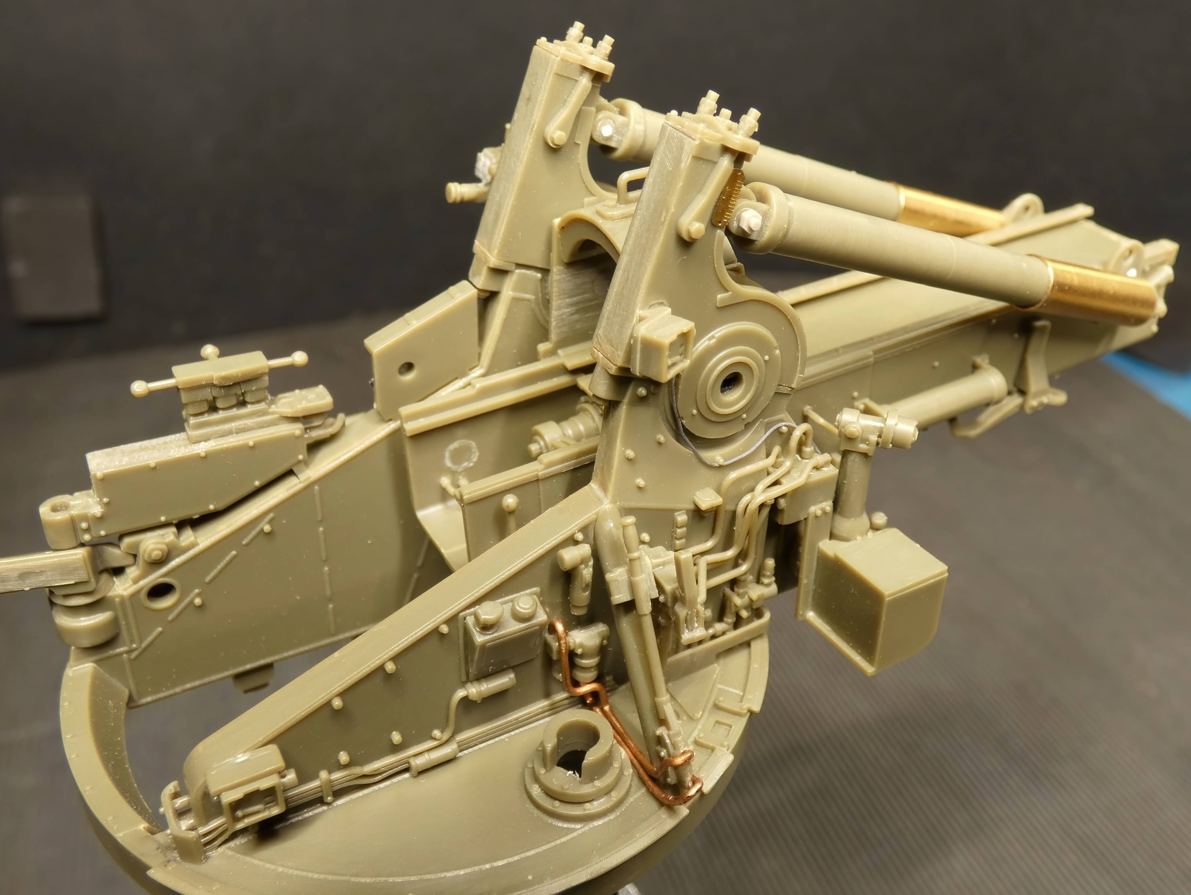

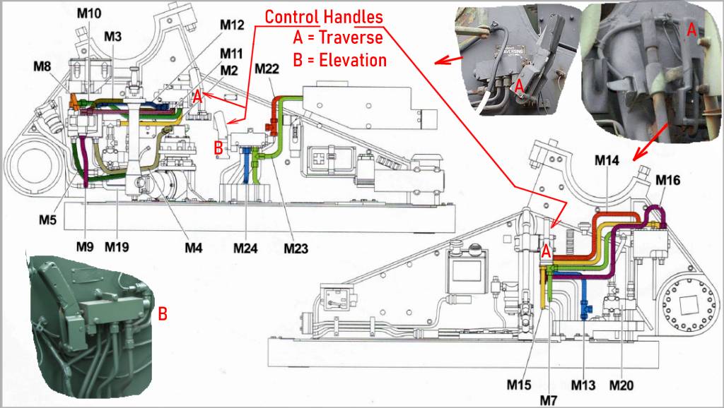

▼ Dan volgt een prachtig uitgedacht maar bijna gekmakend stuk detaillering : de leidingen voor de hydraulische aansturing van het affuit.
Aan weerszijden van het affuit zitten "control handles" (links 2x, rechts 1x) vanwaar meerdere drukleidingen naar diverse componenten lopen.
De kunst is om de leidingen dusdanig correct aan die componenten te lijmen zodat ze aan het andere uiteinde netjes gaan
aansluiten op die control handles.
In step 23 t/m step28 (instructions m110) wordt elke leiding met een eigen kleur getoond wat zeker helpt het overzicht te behouden.
Na de laatste stap is er nog een totaal overzicht (incl. extra's van mij) :
▼ Eerlijk gezegd gingen de leidingen aan de linkerkant niet 100% correct (kunt u het zien ?) maar na deze ervaring ging het rechts
des te beter 😅

▲ Foto's hierboven maken nu wel duidelijk dat deze kit bijzonder rijkelijk vol zit met detail waar zelfs het
uitgebreid gepimpte exemplaar van Italeri niet tegenop kan 😋

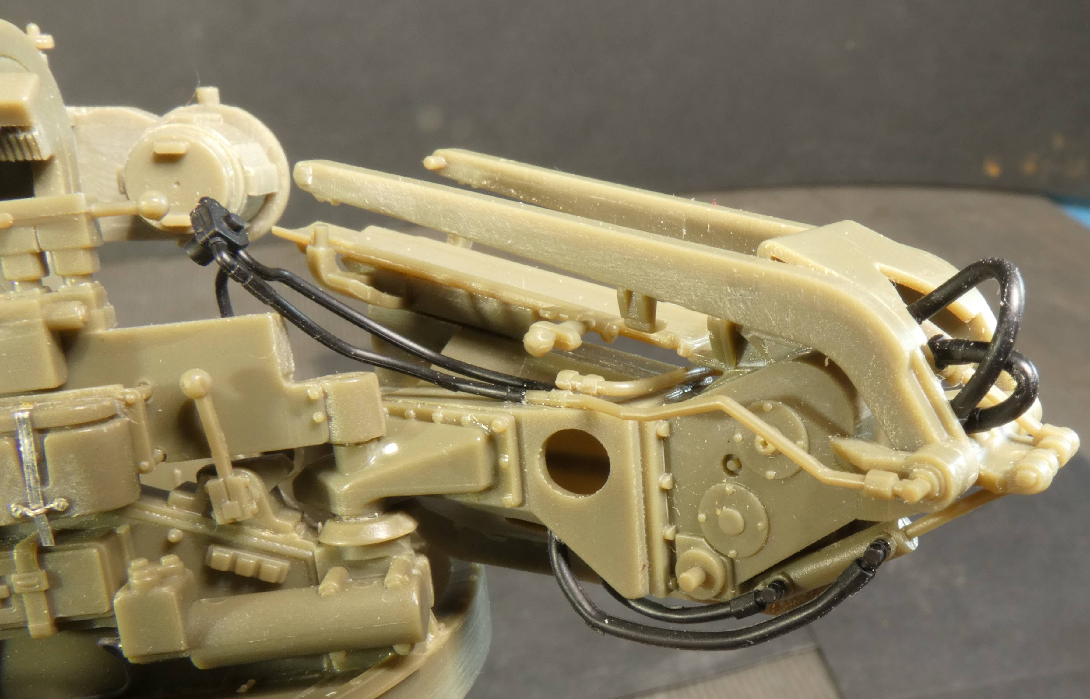

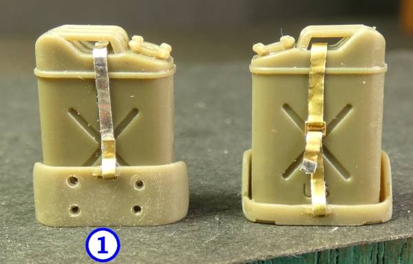

Ik heb alleen met looddraad de leiding tussen twee schakelkastjes (van Vehicle Intercom [VIC]) aangelegd, twee leidingen van de handpomp
voor elevatie (koperdraad), nog drie extra leidingen van lood en een riempje aan de verrekijker tas .

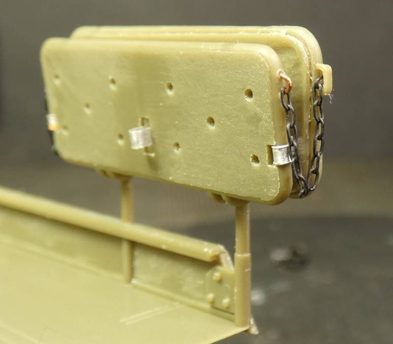

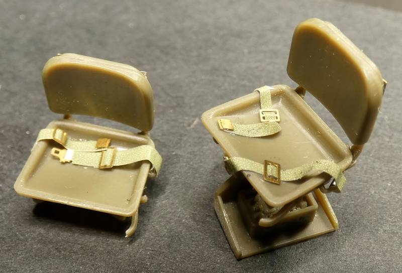

▼ Heb ook de 'autogordels' toegevoegd die uiteraard alleen bedoeld zijn voor onderweg.

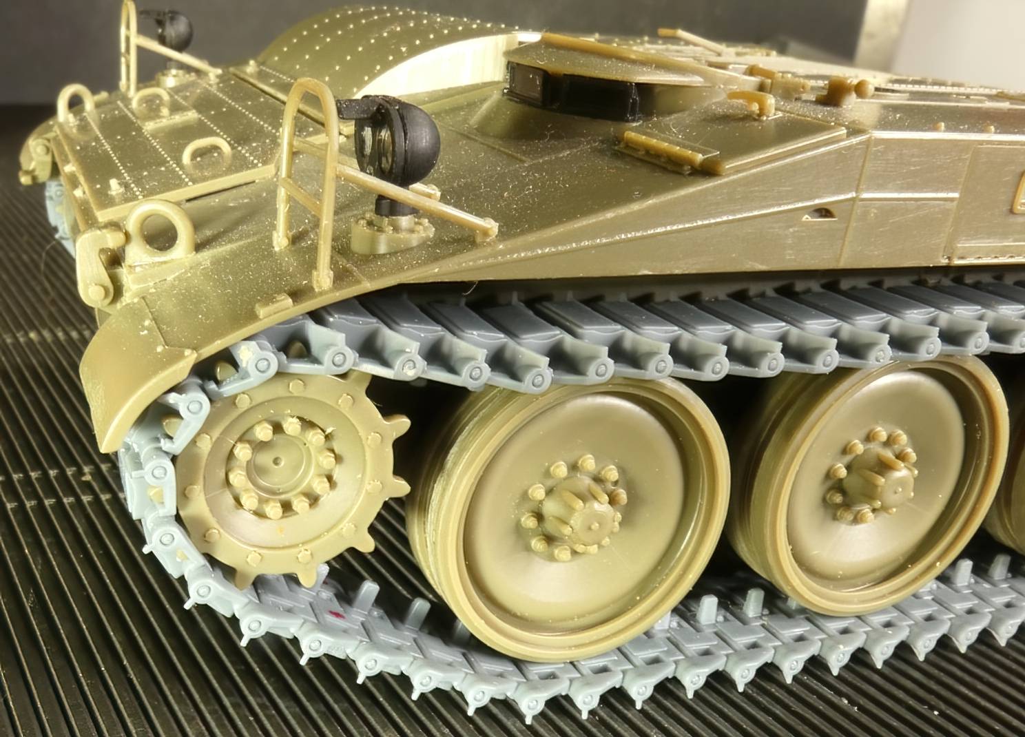

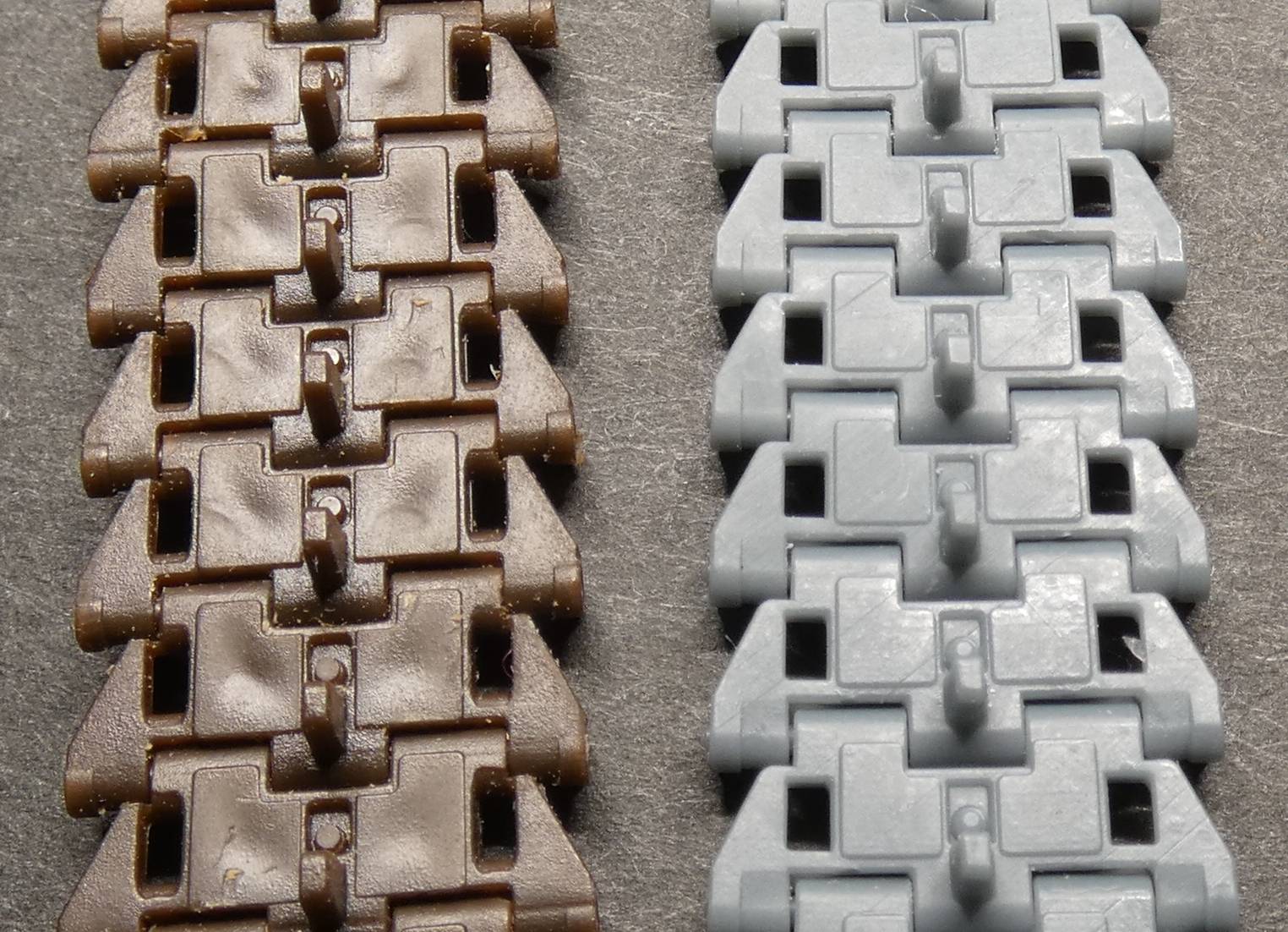

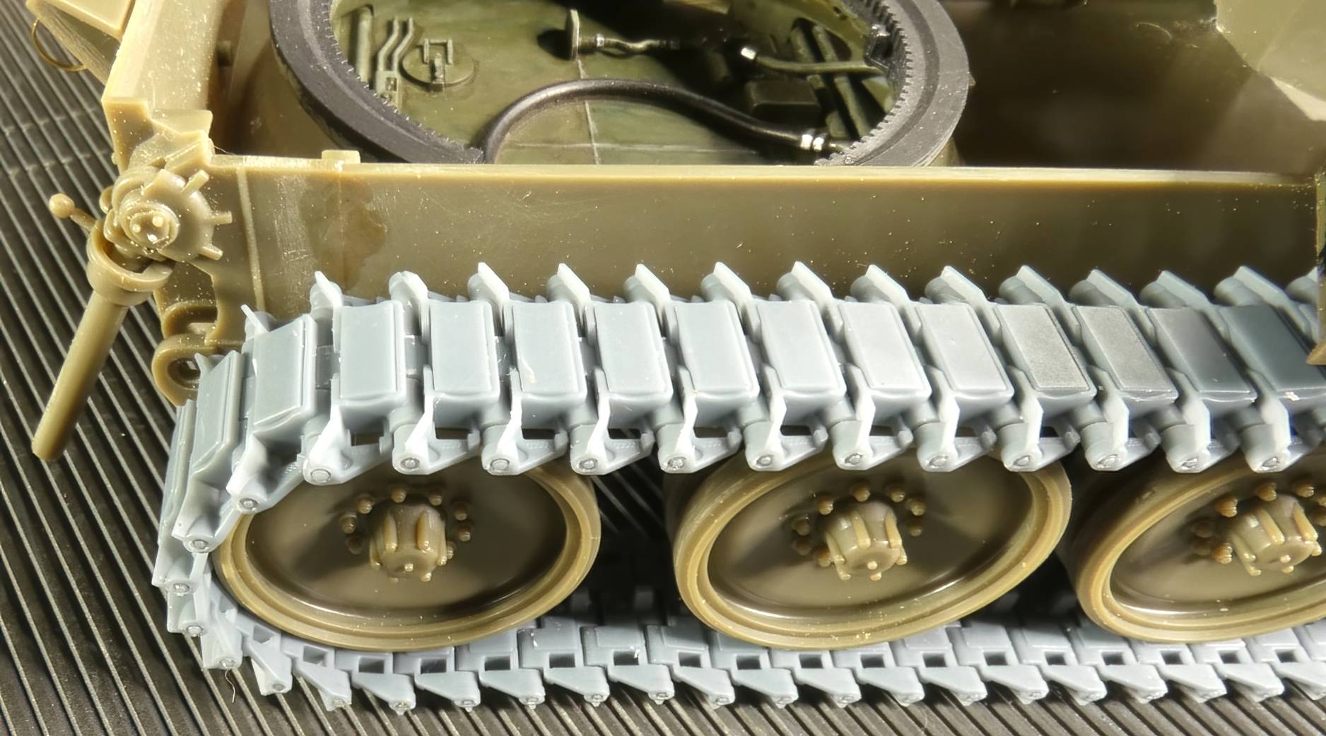

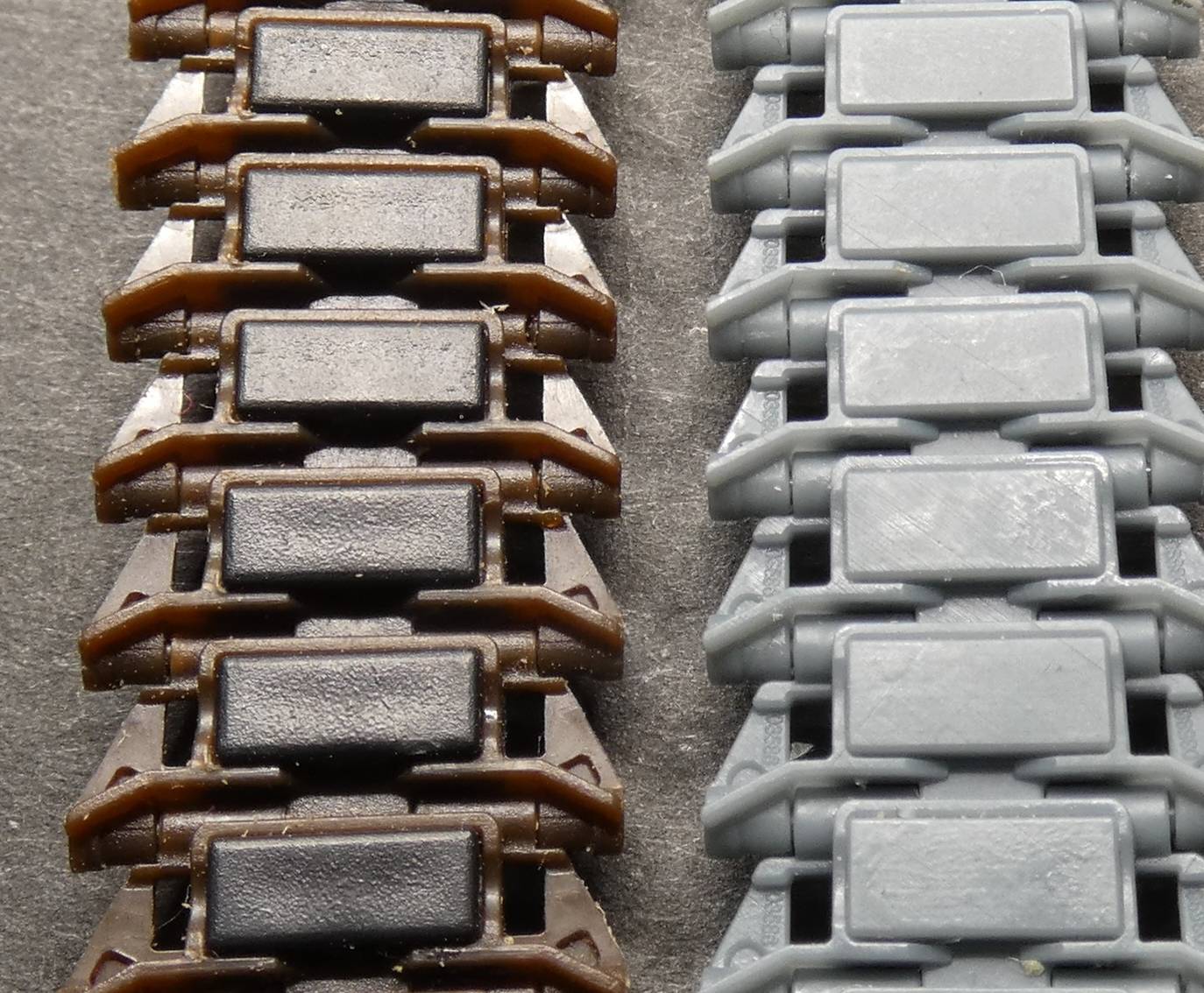

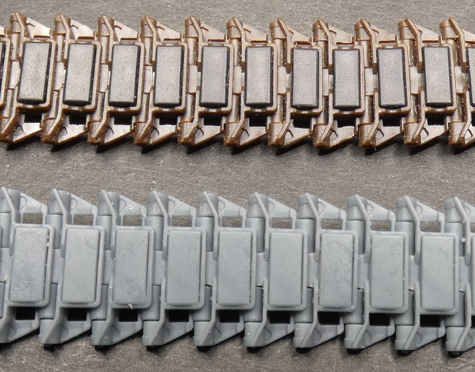

Tot slot van deze aflevering nog het nieuws dat de 3D Print tracks van Hilbert Zuijdendorp na een paar nuttige testfases nu gereed én
precies vandaag binnen zijn 😊
Hartelijk dank Hilbert !!
Nauwkeurig gedetailleerd (incl. gietnummers), soepel werkend en goed passend op de tandwielen.
Bovendien is er nagenoeg niets schoon te maken en gaan ze eenvoudig in elkaar.

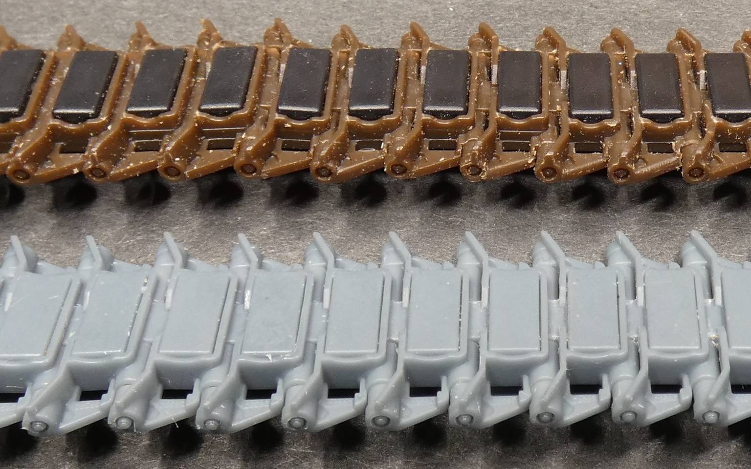

Bij deze een foto quartet van de Hilbert track (test stukje) naast de AFVclub track :
(hier zitten niet alle pennen goed op hun plek... die moeten nog iets dieper zoals te zien bij de AFVclub track)

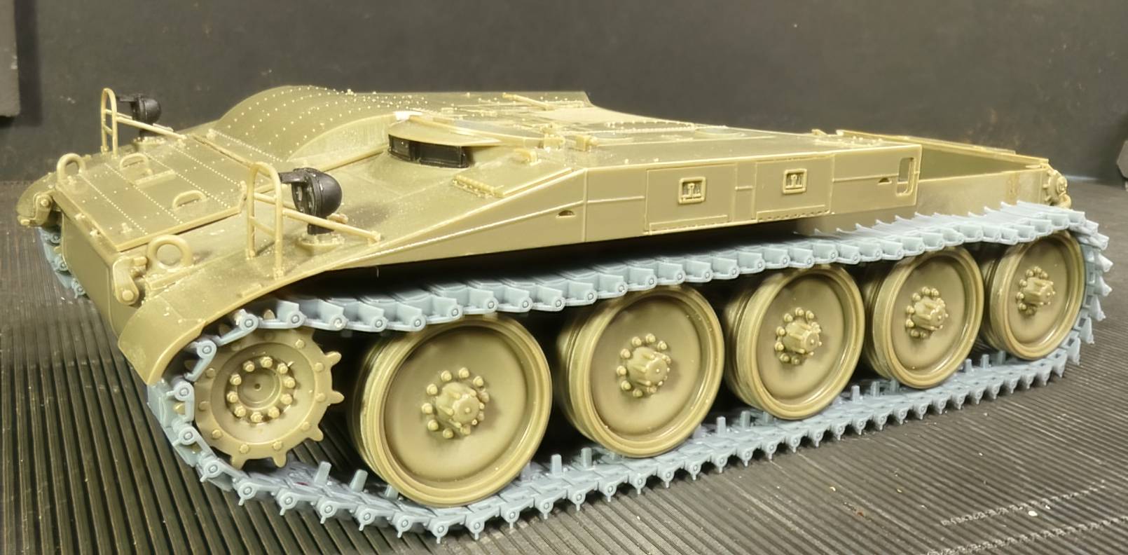

Ik ook dus ik ben aan het rijgen geslagen.... 76 schakels rechts en 75 schakels links (kwam ik in de praktijk achter )
De rechtse track had ik eerst gedaan en voor de linkse had ik net zo enthousiast 76 schakels aan elkander geregen maar daar moest
er dus één vanaf.... maar hoe dan.... want de track pennen zitten opgesloten in het eerste gat waar ze in gestoken worden (en aldus geborgd).
Ik heb met de DSPIAE zijknipper de overbodige schakel er tussenuit gesloopt en dan het klemmende restant uit het 'borg-gat' geboord.
Beide tracks zitten mooi om de wielen... niet te strak en niet te slap.... me very happy
(hier is nog een knikje te zien.... wees gerust....dit wordt later mooi glad gestreken...)

Zitten deze [autogordels] als PE erbij of heb je ze uit een ander setje?
Ja er zitten 2x tweedelige PE gordels bij
maar ik heb daarvan alleen het uiteinde met oogje gebruikt.
De riemen zelf + 'gespen' zijn van Miryoku :

super mooie tracks van Hilbert.
inderdaad ! en daardoor kan de Italeri M110 van Bert verwend worden met de werkende tracks van AFVclub 😄
recht uit de doos voor de gevorderde bouwer.
Absoluut Jan ! voor een beginner zijn er verschillende punten waar opgeven een welkome optie is 😬 en dat

We hervatten het knutselverslag op punt 36 in de instructies waar een mooi stuk techniek in elkaar gezet moet worden.
Van stap 29 t/m 35 kabbelde het eigenlijk voort als bij een 'gewone' bouwdoos... dingetje plakken hieeer... dingetje plakken daaaar....

De Autoloader :
Een hydraulisch mechaniek waarmee het kanon makkelijk gevoed kan worden met granaten van bijna 91Kg.
Het "rammer" mechaniek dat de granaat de loop in duwt kan stuk gaan maar het is dan nog steeds mogelijk met twee man
de granaat handmatig te laden door het van de draagslee af te schuiven.
De representatie van AFVclub heeft ook een weigerende "rammer", m.a.w. heeft er géén, maar de rest van het detail is er wel degelijk
en ook bijna volledig beweegbaar
Opmerking over de hydrauliekslangen van de "O" gietraampjes : deze zijn van zeer soepel rubber of vinyl die als elastiek voelen en waar
vormvastheid totaal ontbreekt. De bochten in de slangen zijn dus niet te realiseren zoals in de tekeningen maar door hun
souplesse belemmeren ze verder nergens de beweeglijkheid van de delen waaraan ze vast zitten.
Vanwege mijn ervaring deze TIP en LET OP : we zitten nu in stap 36 waar iets gedaan wordt met een onderdeel uit stap 38.
▼ Lijm slang O8 als eerste vast aan K73. Er is geen markering dus alleen rekening houden met de plek voor M21.
STAP 36 Goed opletten hier dan kan er weinig misgaan 😉
Onderdeel F43 laat men beter ook beweegbaar. Dat kan goed met een 'bout' maar deel K34 is daarvoor te kort.
Met een DIY asje of een AM boutje gaat het ook en om dat asje/boutje zonder risico te verlijmen boorde ik een kanaaltje voor de lijm.
(in de tekening staat een deel F44... daar zijn er twee van... deel F44 in de foto is de tweede)
▼ Het belangrijkste om op te letten hier in het eerste deel van STAP 38 is dat de slangen O2 en O3 zo gemonteerd worden dat de
krommingen buitenom lopen.
De grote flexibiliteit van het rubber en de lange paspennen geven een rare zit in de pas gaten : iets afkorten geeft een goede zit.
Welk uiteinde eerst te verlijmen is een suggestie.... doe dit dus gerust naar eigen inzicht 😉
▼ Het tweede deel van STAP 38 lijkt onmogelijk wanneer je O7 in de hand hebt... dat mist namelijk de bochten die je ziet in de tekening.
Maar wees niet bang.... de leidingen zijn echt super soepel en mits zorgvuldig verlijmd komen ze tijdens het gefriemel echt niet los.
Der Anschluss tussen de rôse slang en het plastic deel is in theorie perfect maar lastig uit te voeren. Het is een haakse verbinding maar met
nogal dunne uiteinden. Ga er rustig voor zitten en repeteer het moment van verlijmen ! Als 'backup' schoof ik een stukje vinyl slang over het
uiteinde van de slang.
Na verlijming van de slang tegen het plastic deel werd het stukje vinyl over de verbinding geschoven en met een drupje CAlijm verzekerd.
(onthoud bij deze tekening dat het andere eind van O8 eerder al is gemonteerd)
▼ Na het verlijmen van de autoloader aan de scharnierende steun heb ik de boel aan de kant gezet om de verbinding
goed uit te laten harden en zo ziet het er uit.... punt 4 en 5 moeten dus nog.

▼ Ik had eerder al een aantal jerrycans in elkaar gelijmd en gekuist en twee ervan wilde ik gelijk de instructies in hun houders zetten,
maar dan ook met de bekende riemen er aan. Die heb ik gemaakt met stripjes loodfolie en de gespjes van "Black Dog" #E35001.
Eén van de can houders staat met bouten door de bodem op het dek dus van die zijn de bouten in de achterkant weg geboord.
Hoe groot de afwijking wordt wanneer het startpunt voor het boren niet goed gecenterd is

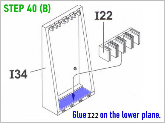

▼ Het wapenrek zat al heel lang in elkaar en dat was nu jammer want tijdens het passen van de wapens bleek dat ik deel i22 iets te ver
naar achteren had gelijmd. Nu passen de wapens niet. Als ik het excuus kan gebruiken dat de wapens niet in het rek staan tijdens
voorgeschreven voertuigonderhoud laat ik het zo.... anders sloop ik i22 eruit en scratch iets nieuws.
Weet iemand het protocol omtrent wapens voor de kanon bemanning ?
▼ En dan nog een leuk klusje (nee écht 🙂) was het zitbankje achterop.
De rugleuning was al mooi gemaakt met plooien en het zitgedeelte had ik voorbereid voor autogordels toen ik bedacht dat
het bankje beter opgeklapt kan zijn vanwege de crew die bezig is. Dat bankje is alleen nuttig tijdens verplaatsingen. Het kan ook simpel
afgenomen worden maar is een leuk detail (maar bedenk ik me is't er zo vanaf....snip snip )
De RUDD kettingen waren nu onbruikbaar vanwege hun immer gerade aus karakter (en zowiezo te dik) dus mooie kettinkies van
Trumpeter aangelegd incl. montage (b)oogjes van Ø0,3mm koperdraad.
Ziet er wel fraai uit niet ? ware het niet dat de zitting middels strak getrokken kettingen omhoog gehouden wordt... denkfoutje 🤭
Die kettingen moeten dus door de ogen aan de rugleuning worden getrokken....all in a day's work off.... Bicycle Repairman!!
Verder heb ik dan nog zogenaamd gordels aangebracht met stukjes loodfolie en de drainage gaten doorgeboord.

Vwb de naam op de schietbuis. Verliden had vroeger een dry-decal setje vwb voertuigen in vietnam.
Een decal is me altijd bij gebleven "CONG BUSTER".
Grtz
Axel

Vwb de naam op de schietbuis. [...] "CONG BUSTER".
Jah! die klinkt ook al zo goed 👍 ik heb 'm in de lijst gezet.

Met al die leidingen, hoe dat zit in het 1:1, hoe het werkt en waar het voor dient, hoe je dat kunt verbeteren, dat soort uitzoekwerk. Ik mag graag een kit upgraden, maar ben er toch ook achter dat recht uit de doos me ook prima bevalt, bij stap 6 is het einde in zicht en dan is t bij stap 8 verven maar...
Als je deze uitvoering wilt bouwen als M110 van de KL kom je vrijwel uitsluitend uit bij 19e afdeling veldartillerie deze heeft een mooie site met veel foto's .www.19afdva.nl .
Mocht je een M110A2 willen bouwen dan raad ik de nieuwste Bundeswehr versie met winteropbouw aan .Aan de opbouw heb je niks maar deze heeft de juiste Dhiel tracks en sprockets
