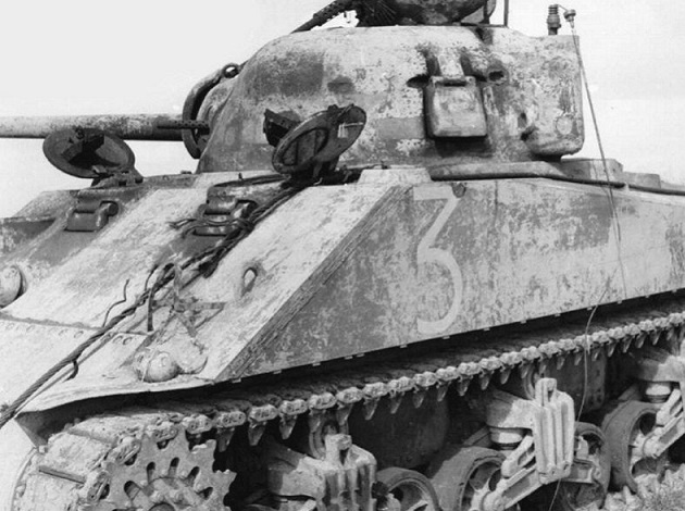

Dit stelt moddercamouflage voor die weggesleten is door de bemanning, weer en wind. Geïnspireerd door foto’s als deze:

Wat me opvalt op jouw model is dat de gele verf op de modder zit (althans, zo ziet het er uit). Op de zwart wit foto zie je dat de modder
om de markering is aangebracht (of weg gepoetst na aanbrengen?).
Verder vind ik het effect van weggesleten modder goed gedaan maar zou ik het wat verder uit balans brengen. Nu vind ik het nog iets
teveel weg hebben van een bedacht patroon.
De gele verf op het model zit juist ónder het OD en bruin — ik heb eerst het geel gespoten en dan afgeplakt voordat de rest er overheen ging. Ik heb de indruk van de foto’s van de echte tanks dat de bemanningen redelijk secuur te werk zijn gegaan bij het aanbrengen van de modder, niet zomaar erop smeren maar behoorlijk netjes tot aan de markeringen. Dat is ook wat ik op het model na heb proberen te maken. Je hebt wel gelijk dat de vlekken de indruk geven van een camouflagepatroon, maar het merendeel ervan heb ik aangebracht waar volgens mij de modder eraf zou slijten door de acties van de bemanning, door het rijden en door het weer, en verder op willekeurige plekken.
prima dan 🙂 een randje OD om de gele markeringenlaten hoeft dus niet.
meer slijtage geen slecht idee is, maar ik vraag me af hoe ik dat moet doen
Grote 'kale' plekken is niet erg of vreemd, dat bedoel ik met de onbalans. Dat is juist de 'truc' om patroonvorming te vermijden.
De bemanning beweegt zich nou eenmaal niet op alle vlakken gelijkmatig en op sommige plekken bijna helemaal niet.
Daar waar het meeste contact is zal de meeste slijtage (dus grotere 'kale' plekken) ontstaan.
Op de toren en rond de luiken bijvoorbeeld mag de slijtage wat mij betreft veel uitgebreider.
Probeer je voor te stellen hoe de individuele bemanningsleden zich bewegen op en over het voertuig...vele dagen achter elkaar...
Dat is precies wat ik ook gedaan heb 🙂 Daarom kale plekken op de voorkant van de romp, aan de voorkanten en het dak van de toren, enz.
bijna dan... nu dat alleen nog wat aandikken om het effect van het camo 'patroon' overtuigend te doorbreken 💪😉
