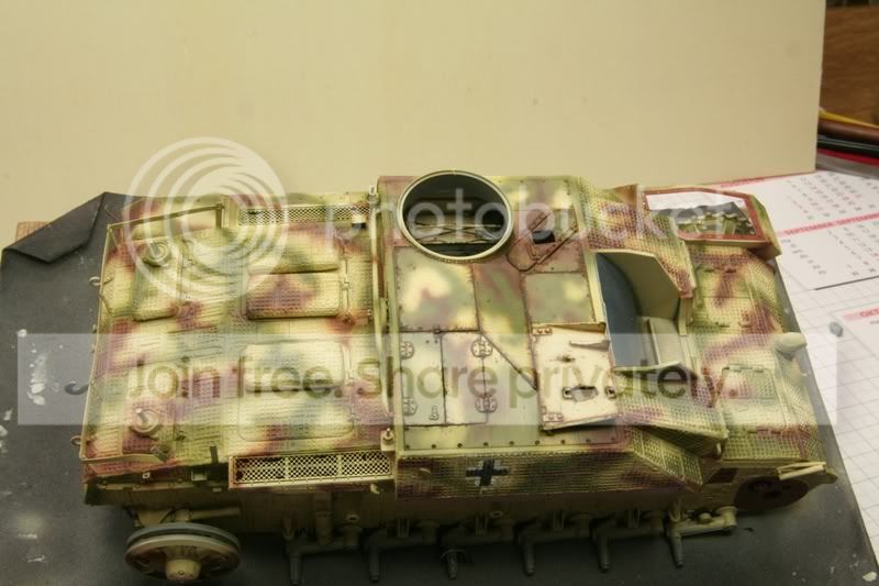

@Dirk: Ik had zondagavond enkele uurtjes tijd dus… 8)
@ Jelle: dank je. Ik ben ook benieuwd. Een stof/modder/vuilophoping-weathering is voor mij ook nieuw. 😕
@ Hugo: Ja die schetsen werken goed. De "fijnheid van het patroon" valt toch nog mee hé? Ik denk dat ik die kleurplaatjes in de toekomst meer ga gebruiken 😉

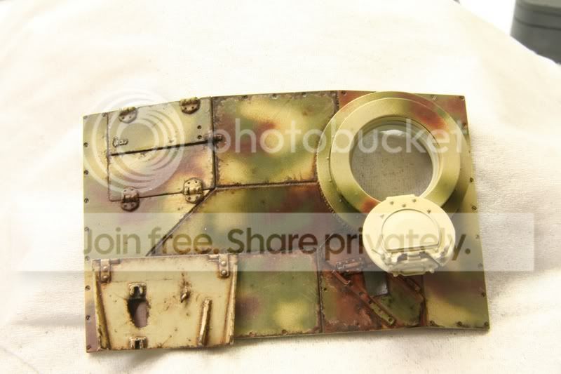

@ Pascal: Die overspray is er wel degelijk.
Het groen ging zeer goed maar bij het bruin heb ik de overspray niet helemaal weg gekregen. Ik heb met verdunning en druk geregeld tot ik er moedeloos van werd maar helaas. Op de zimmerit valt het mee en ben ik redelijk tevreden. Op de bovenkant heb ik er wél last van gehad.
Ik denk er sterk aan om de bovenkant te herspuiten, maar dan moet ik eerst een oplossing vinden voor de overspray. Misschien heeft het te maken met de verfsamenstelling an sich. Ik ga er in ieder geval vanavond nog even mijn tanden inzetten. Wat ik nu gedaan heb is de overspray gecamoufleerd (LOL…camouflage camoufleren !!) met groen. De oplettende kijker merkt dat er op de bovenkant, rond de bruine contouren opvallend veel groen zit. 😉
@Jeroen: De kleuren zijn niet recht uit het potje, maar gemengd tot ik het goed vond.
Ik zoek nog wel effe de formules bij elkaar.
Tot devolgende,
Staf
holy smokes....dit ding is weer een geweldig staaltje bouw en spuitwerk! Ben heel erg benieuwd of we em nog van echt kunnen onderscheiden als ie af is...moet je voor de fun een zwart-wit style foto maken om te vergelijken.
Dag Staf,
had je de overspray met de Evolution of met de Iwata?
Met dat groen er rond is er in ieder geval geen overspray meer te zien.
Zeker dat je het overnieuw wilt spuiten?

Verwering gestart na het filterproces:
't is ni veel maar het geeft toch al een idee...
Tip tap top...de gebruikte verfsoorten staan er op 😀 🙂
Euh...Wees nog niet te streng. De verf op de foto is nog niet droog.
Figuur update volgt!
Tot devolgende,
Staf

Update:
Het prille begin is er.
Als de olieverf droog is kan ik weer verder met verweren. De bovenplaat moet nog stevig onderhanden worden genomen!
...nog lang niet klaar! Op het luik kan je het verschil goed zien (daar is nog niets aan gedaan)

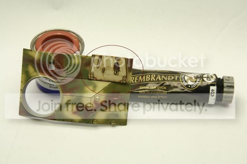

De filters : Hu 94 en Hu82 (op 3-tone), Hu170 op onderkant (achter het loopwerk), Hu109 en Hu25 op grijze platen
Dry decals vervangen door natte ( Pascal had gezien dat ze niet zaten zoals het hoort 😳 Mercie Pascal! )
1ste drybrush : op groen en bruin, Napelsgeelrood
2de drybrush : op geel, Nikkeltitaan geel licht
Verwering is olieverf :Van Dijck brown en Burned sienna, Hu100, Hu82, Hu33, Hu148 De regenstrepen zijn Hu 61
Het voertuig is met opzet wat donkerder gehouden om het stof straks goed te laten contrasteren. ( dat is tenminste de bedoeling...)

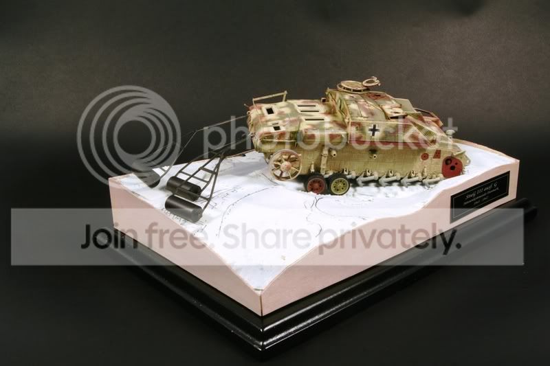

Voila,
De nieuwe hobbykamer is in gebruik. 🙂 Wekunnen er weer tegenaan!
Voordat ik met modder begin te spelen,
Grondwerk lay-out in voorbereiding:
Die zwarte achtergrond valt toch wat tegen vind ik... 😕

Die inrichting van de bovenverdieping is zo te zien snel gegaan 😉
De grootte van de basis is precies goed, plankje van Euro?
Die zwarte achtergrond valt me niet tegen, integendeel, het is lekker rustig.

Hi Staf
Ahhh een nieuwe hobbykamer ! Altijd leuk hé
Je grondwerkje ziet er veel belovend uit , en u kennende gaat dat helemaal goed komen !
Wat betrefd je foto's ...
Zeker niet slecht , komt misschien raar over omdat je een witte achtergrond gewoon bent.
Het lastige is dat het licht weerkaats in de kromming van je papier.
Dat is te verhelpen door wat te spelen met je lampen. Of anders moet je eens proberen een lamp langs boven te plaatsen.
Of je model verder van die kromming te plaatsen indien mogelijk.
Wat ik soms ook wel eens doe bij een zwarte ondergrond is een foto nemen en je toestel een halve stap te laten onderbelichten.
Misschien ben je dan meer tevreden van je foto's.

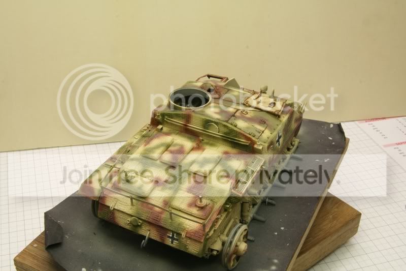

UPDATE:
verwering, modder,... aan de gang:

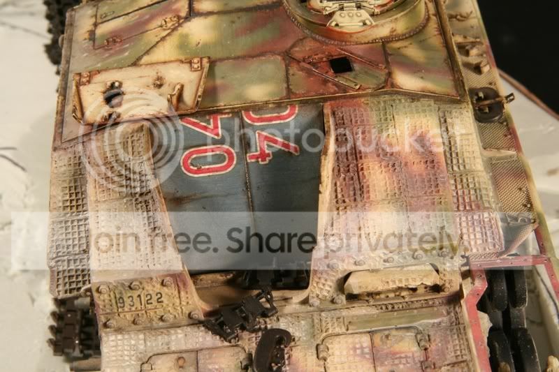

Voor de gedroogde modder heb ik eerst een laagje gips aangebracht gemengd met lichtgrijze acryl ( Tamiya XF20)
Om tussendoor wat zicht op de zaak te krijgen heb ik de scene nog eens opgezet.
Ik ben nu voor vooral aan de slag met olieverf (chipping) en humbrol (stof). De accesoires komen nog aan de beurt...die springen nog wat teveel in je ogen 🙂
basisverwering (eerste sessie)
Over het vervolg moet ik even nog een nachtje slapen...

Staf,
impressive.
Erg mooi tot nu toe.
Vwb de opgedroogde moder heb je de kleur helemaal right on the spot.
Ik zou bijna zweren dat je even naar Öksböl bent gegaan om hem daar even door de modder te halen 😉 .
Leuk detail ook, die toproller links onderin het hoekje 8)

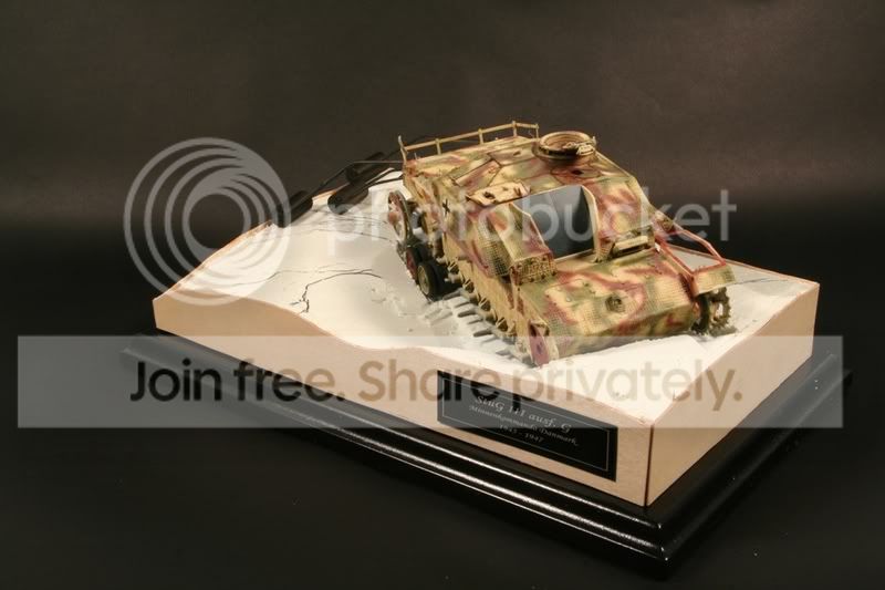

Zeer indrukwekkend Staf! Ik neem aan dat je volgende stappen natte en halfdroge modder zijn? Ik ben erg benieuwd hoe je dat gaat aanpakken.
Mag ik je wel even wijzen op een spelfout op je naamplaatje? Minenkommando schrijf je met 1 'n' in Minen 😉
Ik kijk uit naar je volgende stappen!
Jan 😀
Dit ziet er al fantastisch goed uit zeg!
Ik vindt die contrast van het grijze Panzerplaat wat er op is aan gebracht om het gat van waar het geschut zat te dichten erg mooi met de camo.
En de modder is inderdaad ook erg mooi op het model aangebracht.
Grtz Jelle.

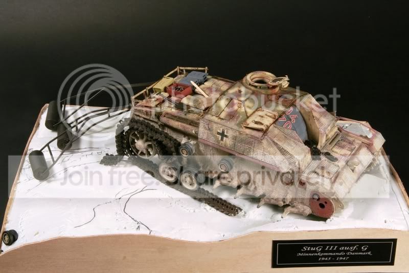

Jelle, dank je voor de lovende kritiek!

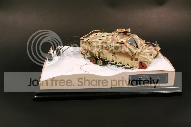

Jesse: Gedroogde modder/klei, daar waar de scene zich afspeelt is niet bruin maar grijsachtig wit. Dat is goed te zien op de eerste foto van deze draad. Daarentegen is de ondergrond is een stuk donkerder,groeniger, omdat de grond nat is. Het licht/donkercontrast zal straks (hopelijk) goed uitpakken in het geheel en het allemaal wat leuker maken om naar te kijken.
lees effe antwoord van Axel Repping. Hij is er met zijn mannen en een Leopard 2A6 aan het spelen geweest ter plaatse. Wie de tank nadien heeft gepoetst zal het geweten hebben...??? 😉
Staf
