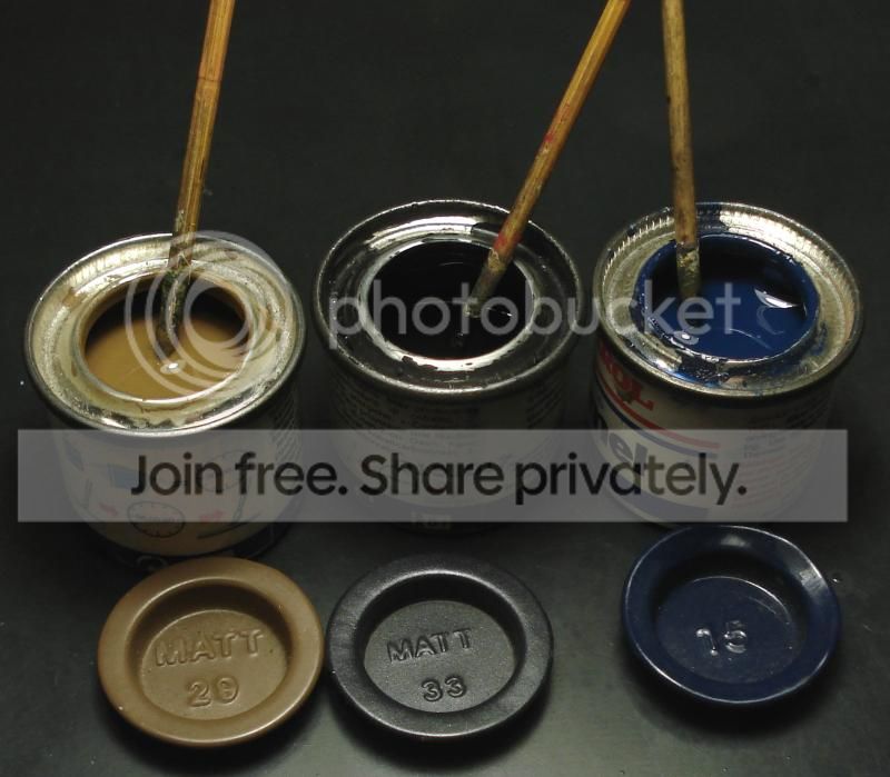

De banden hadden enkele warme weken geleden reeds hun basiskleurtje gekregen met good ol' Humbro'l.
Mijn favorite kleurmengsel = zwart + bruin + blauw (1 van de kleurtjes glans voor een beeetje glans). Akriel can natulik ooc.
