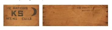

Daarna een houten krat waarin de dag rantsoenen (k-rations) werden vervoerd.
(met stappenplan voor liefhebbers)
Stap 1:
Enkele foto's van een origineel op internet opgespoord .
Stap 2:
met fotoshop recht getrokken;
Stap 3:
naar z/w omgezet; -contrast vergroot (dat de letters goed afsteken); -verkleind naar juiste schaal met microsoft word;

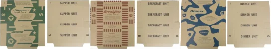

Nu de Breakfast, Supper en Dinner boxes zelf
en de (Camel) sigaretten.
Stap 1:
Enkele foto's van een originele verpakking op internet opgespoord.
Stap 2:
met photoshop recht getrokken
Stap 3:
verkleind naar juiste schaal;
Stap 4:
geprint;
Stap 5:
Uitsnijden, in elkaar vouwen en (voor enige stevigheid) om een stripje van dik karton plakken.
Met dit als eindresultaat!
