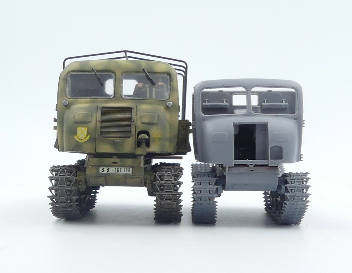

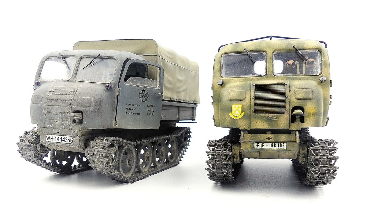

Hallo Tini, ik heb net nog een site gevonden met een bouwverslag van de Miniart RSO en een vergelijkende foto van de Italeri en Dragon RSO. Laatstgenoemde is zoals ik al dacht veel te klein en volgens de schrijver van deze review zijn de Dragon cabine en laadbak eerder richting 1/40 😕. De Italeri RSO is dan weer meer richting 1/32.
Review/bouwverslag in kwestie :
Nog een foto van Miniart links en Italeri rechts, laatstgenoemde is inderdaad zo beroerd nog niet (afgezien van de originele Italeri tracks dan toch) :
