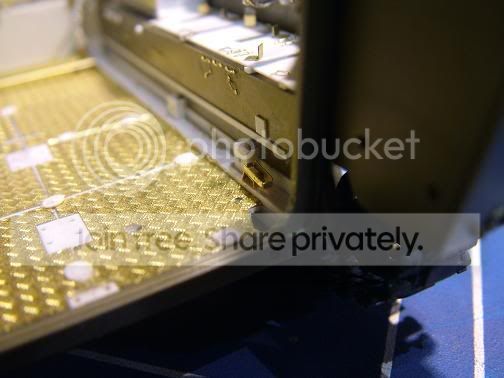

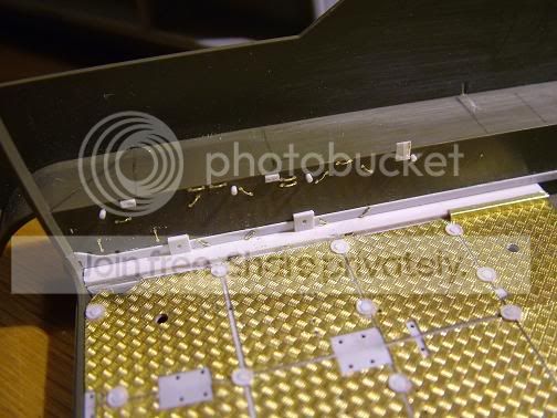

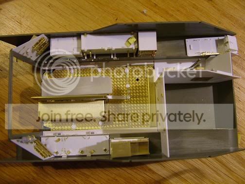

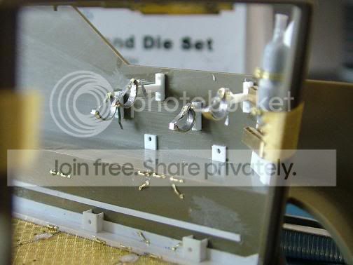

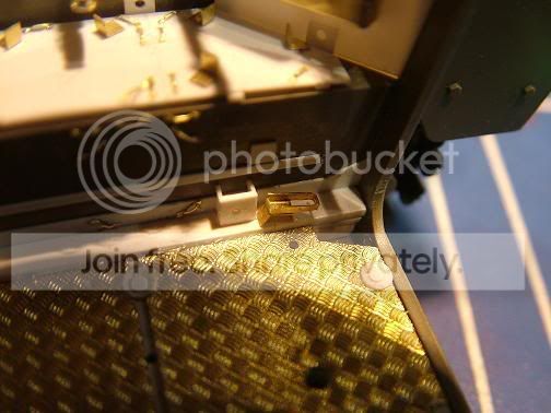

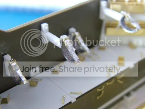

Weer even een kleine update. Heb nu wat klein detail aangebracht zoals tie-downs en die plastic dingetjes....
Tevens heb ik een geval gemaakt wat deel uitmaakt van de verwarming. Deze is gesneden en gevouwen uit koperplaat. de rechthoekige gaten die erin zitten zijn erst geboord en daarna bijgeslepen.
En een overzichtfototje van bovenaf. Tevens is 1 van de zittingen van de bank bijna klaar. Vanaf de foto zal het niet te zien zijn, maar deze is behoorlijk glad, moet alleen een beetje bijgeschuurd worden.
Nu nog zien dat ik voor Overloon de houders aan de rechterkant voor de antitankrakketten klaar krijg.

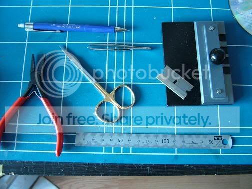

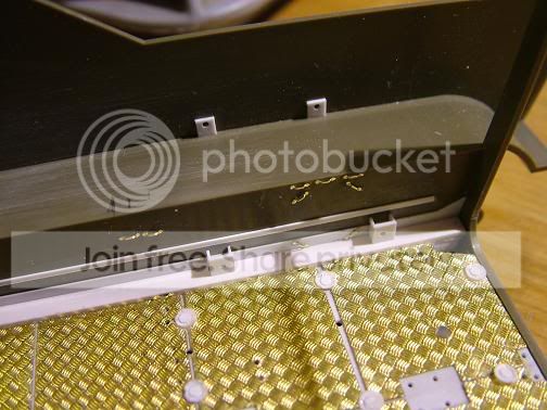

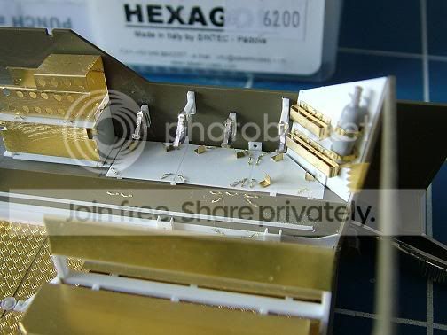

@ Hilbert: Enkele tips;
-Goed gereedschap vind ik zeer belangrijk. Hieronder zie je het gereedschap wat ik voor mijn PE gebruik.
Let wel! Behalve de tie-downs zit er in de ypr weinig PE uit de spare part box. Het meeste wat je ziet is gesneden en gevouwen uit dun koperplaat(heet ook wel latoenkoper) De diktes die ik gebruik zijn 0.16-0.10-0.06-0.03mm. de twee dikste maten het meest. em om de onderdelen hier uit te halen is dan gewoon een kwestie van goed opmeten, goed aftekenen en goed snijden en knippen.
Wat het gewone PE betreft heb je ook aan deze gereedschappen genoeg. Het is dus niet gezegd dat je specifiek deze gereedschappen nodig hebt he, ieders zijn eigen voorkeur.
Om PE goed te vouwen is een hold&fold of een etchmate bijna onmisbaar. Met het pincetje wat je ziet(hier heb ik er twee van) en het tangetje lukt het ook, maar mijn arvaring is dat het dan minder nauwkeurig gaat. En moeilijkere onderdelen zullen hiermee niet echt gaan.
Om de onderdelen uit de frames te halen gebruik ik of een scheermesje of een PE schaartje. het scheermesje vind ik vrij nauwkeurig werken, maar het schaartje is helemaal top. Kost ook wel een paar centen, maar dan heb je ook een goed stukje gereedschap.
Voor ronde stukken PE heb je ook nog dit apparaatje(ben ff de naam kwijt)
Op de achterkant zit een zachtrubberen stuk waarmee je de onderdelen makkelijkker in ronde vorm krijgt. Met dit apparaatje zijn dus de half ronde houders gemaakt. Leuk stukje gereedschap, maar ik denk zelf dat als je een zachtrubber stuk hebt en verschillende diameter boortjes dat je hetzelfde gedaan krijgt.
Overigens, om PE makkelijker te laten buigen kun je het eerst verwarmen totdat het iets roodgloeid. laten afkoelen en daarna buigen.
Het lijmen van PE doe ik met secondelijm. maar ook hier weer ieders eigen voorkeur. makkelijk is om als je twee onderdelen aan elkaar gelijmd wil hebben om het ene onderdeel in een houdertje te plaatsen en daarna de ander erop lijmen. Tevens kun je de PE solderen. Hiermee heb ik nog zeer weinig ervaring. Bas heeft mij dit voorgedaan en daarna zelf laten proberen. Dit werkt super en beter(vind ik) dan lijm. Zelf thuis ook geprobeerd, maar ik moet eerst de goede meterialen aanschaffen. Denk dat bas je over het solderen meer kan vertellen.
Denk dat ik zo wel het meeste heb neergezet over het werken met PE.

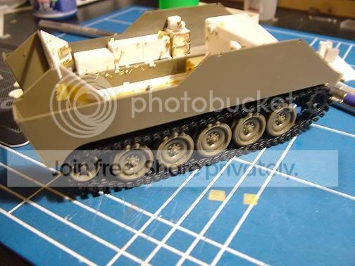

Sinds Overloon eigenlijk weinig gedaan aan de YPR, maar een paarw eken geleden voorzichtig weer verder gegaan. Het enigste wat ik heb gebouwd en bijna af heb is de warmtebeeld apparatuur voor de commandant. Hier moet alleen nog een soort van kap op en een lens. De lens heb ik niet, maar daar ga ik zondag ff in Mol voor kijken.
Zondag naar Mol gaat deze ook mee en ik denk dat ik hem in de NK klasse inschrijf.
Tot zover even en kleinje update.

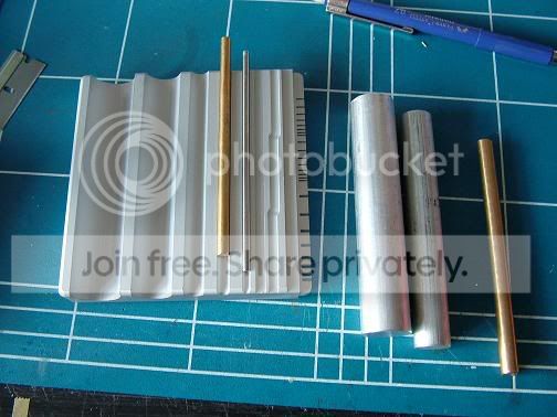

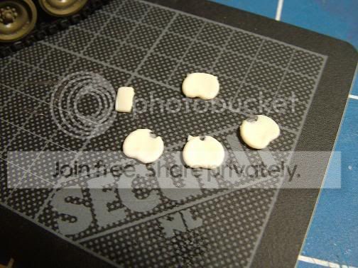

Afgelopen weken weer iets aan de YPR gedaan en afgelopen vrijdag een dagje achter de twenot stand in Soesterberg zitten bouwen. Dat was leuk, behalve het eerste kindje wat aan mijn tafel kwam kijken. "Kijk mama, dat is een tank!" en stoote met haar vingertje 1 van de brandstoftankschotten los 😱 😈 . Gelukkig zat het onderdeel niet vastgeplakt en is er verder niks kapot gegaan, maar schrok me kapot.
Ennieweej, had eigenlijk meer willen doen maar het solderen ging vrijdag voor geen meter en vanavond ook niet en zelfs gewone onderdelen lijmen ging met pijn en moeite. Dus ff een kleine update en dan vol goede moed weer verder......

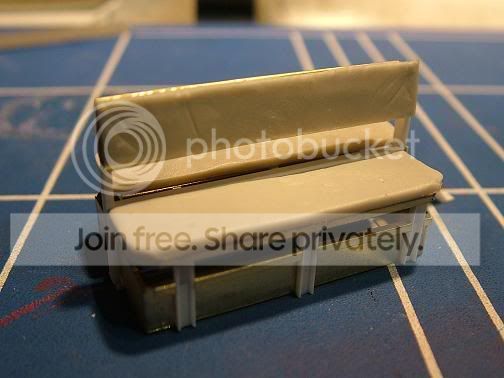

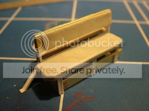

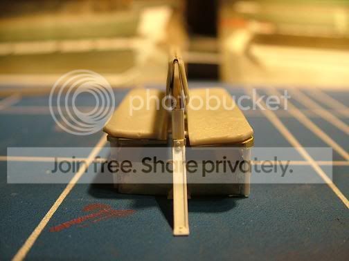

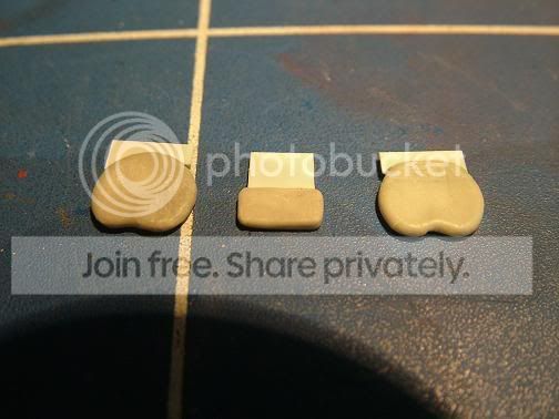

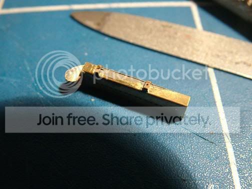

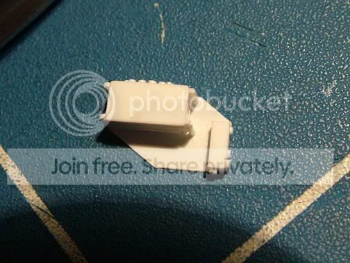

De zittingen en rugleuning van de bankjes heb ik van magic sculp gemaakt maar ben ik nog niet echt tevreden over. deze zullenw eer overnieuw worden gemaakt.
De overige zittingen(commandant, bestuurder etc.) komen uit de Academy fitter. Hier heb ik een dun laagje magic sculp overheen gedaan en geprobeerd wat reliëf in te maken. Tevens een stukje plastic eraan gemaakt om ze te gieten met resin omdat ik er hier in de toekomst meerdere van nodig zal hebben.
Het gieten van deze onderdelen gaat nog niet helemaal zoals het moet, maar oefening baart kunst. Ooit heb ik eens op ML gelezen dat iets talkpoeder in de mal helpt tegen luchtbelletjes. Dit ga ik ook proberen.
Zoals je ziet zijn er enkele onderdelen goed gegoten.
Voor de commandantstoel heb ik alleen nog de houder gemaakt. Deze is volledig gesoldeerd en ging gelukkig wel goed op 1 kier na die ik niet dichtkrijg 😕 .
Met dit onderdeel kan ik voorlopig niet verder. Op deze kant hoort een sleuf te zitten waar de stoel omhoog en omlaag schuift. maar bij voorlopig gebrek aan fotomateriaal moet dit even rusten.
De houders voor de MAG. Aan beide kanten 1. Deze onderdelen bestaan uit twee stukjes messing. Had ze willen solderen, maar omdat dit were niet ging........dan maar met lijm.
Ook heb ik de behuizing voor de kabel gemaakt die de achterklep omhoog trekt.
Daar hoort dan ook nog een poulie in te zitten. Heel simpel opgebouwd uit laagjes plastic.
En zo hoort het er ongeveer uit te zien met wat extra detail.
Tevens heb ik ff de ieltjes eronder geplakt en de tracks in elkaar gezet en erop gezet. Ze lijkt het al iets meer op een YPR 8)
Wat er nu nog moet gebeuren in dit deel van de YPR zijn de verschillende stoelen, eens schakelkast, de korf voor de koepel, wat klein detail en de bekabeling. Kan zijn dat er nog meer in moet, maar daarvoor moet ik toch nog wat meer fotomateriaal hebben. Waarschijnlijk dat ik begin volgend jaar weer naar 1 van d ekazernes ga om foto's te maken.
Voorlopig ga ik bezig het kleine detail af te maken.

Tsja, prachtwerk! Wat je kan doen in een poging om de bellen in je gieting te voorkomen, is de matrijs tegen de tafel tikken. Niet te hard uiteraard, anders zit de resin in je haar.
Als je een Ultrasoon reiniger hebt of zo'n schudder voor reageerbuisjes, dan is het ook een optie om de gevulde matrijs daar even tegenaan te houden.

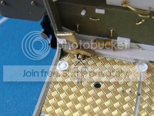

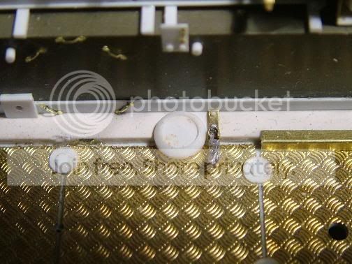

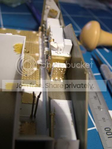

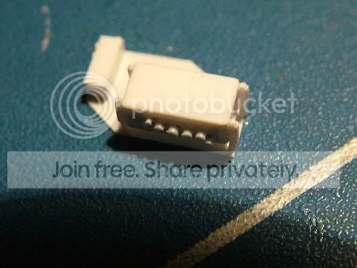

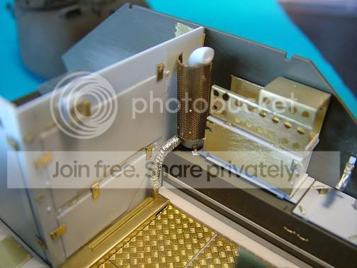

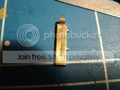

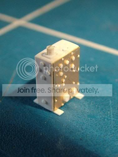

Even een kleine update. Gisteren achter de Twenot stand in Nieuwegein zitten bouwen. En wat bouw je dan op zo'n dag? niet veel.
Heb een katrolletje gemaakt. Het kleine dingetje wat door het pijltje wordt aangewezen.
Tevens een begin gemaakt met de schakelkast en niet verder gekomen als dit
Maar dat maakt helemaal niks uit, het was een gezellige dag en met veel bouwers een praatje gemaakt. Volgend jaar weer.
Vandaag weer verder gegaan en op de bekabeling na de schakelkast afgekregen.
En het geval op zijn plaats

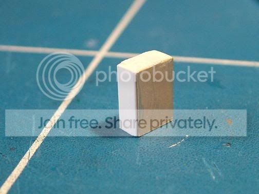

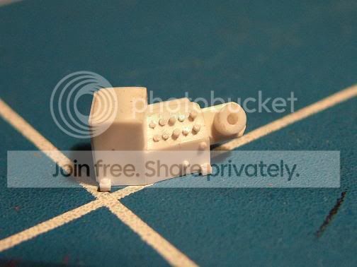

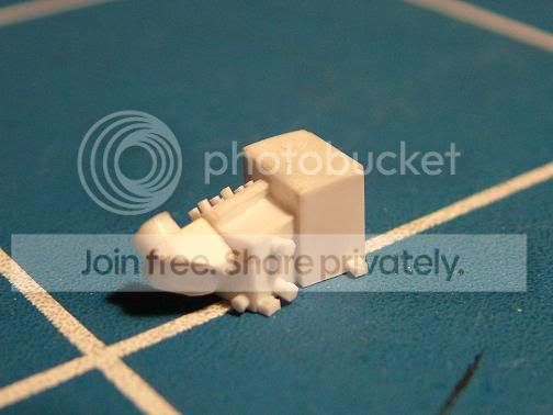

Tevens heb ik fagelopen week nog deze twee onderdelen gemaakt. Geen idee waar het ronde onderdeel voor is, maar het metalen deeltje wat er naast zit is de kolfhouder voor de diemaco.
Tot zover weer even een kleine update.
Richard

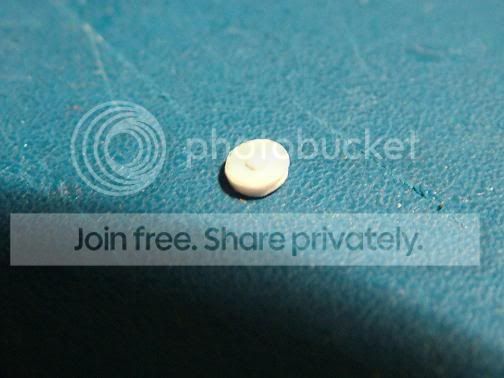

Vanavond ook nog zitten plakken en heb ff dit onderdeeltje gemaakt.
Ook hier moet straks nog het e.e.a. aan bekabeling op komen.
Wat het is? Geen idee, weet wel dat het zo ongeveer op deze plek moet zitten 8)
Nu eerst een biertje 8)
Richard
Nog even terugkomend op dat ronde dingetje. Maarten je hebt gelijk. Het is de houder voor de TLV 84mm C.G.(of die nu nog wordt gebruikt weet ik niet) Net ff de TH doorgebladerd en het stond er gewoon in 😳

Om een klein voorbeeldje te noemen. Linksboven het schot van de motorruimte zit een luidsprekertje. Dit is een stukje evergreen met ene kleine uitholling en daaroverheen dunnen stukjes messing gelijmd. Nu zie je dat, maar als daar verf overheen gaat een stuk minder.
De onderdelen zitten overigens niet vastgeplakt, ze worden nu op hun plaats gehouden door dubbelzijdig tape. Op deze manier kan ik de onderdelen eruithalen als het nodig is en hoef ik niet telkens het hele zaakje erin te zetten voor de show. Alleen de bodemplaat zit vastgelijmd.
