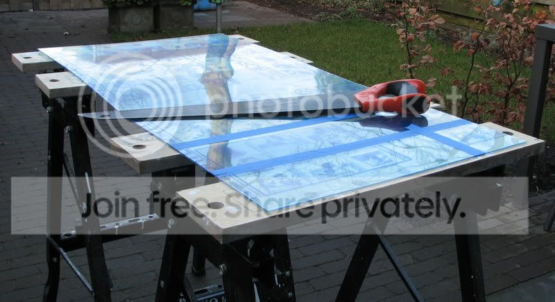

Een plexi-glas plaat van 100cm X 50cm (Gamma, €11,50)

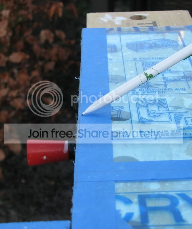

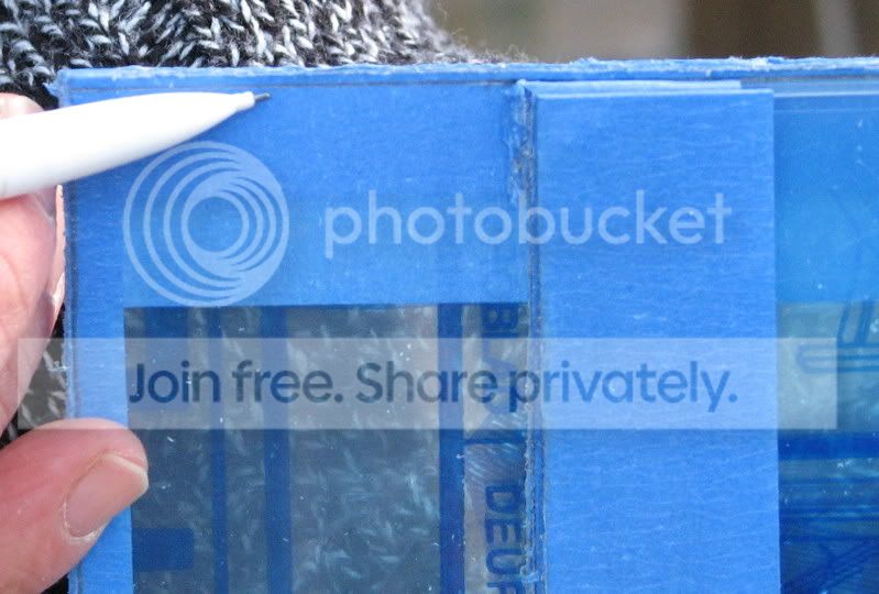

Met afplak-tape heb ik de zaaglijnen ruwweg afgeplakt, dit voorkomt beschadigingen en je kunt met potlood precies de maten aftekenen.

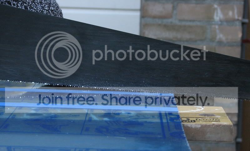

Voor het op maat zagen heb ik een handzaag gebruikt. Wanneer je de zaag het werk laat doen en hem vrij vlak houdt kun je behoorlijk nauwkeurig zagen. Je kunt ook de plaat eerst insnijden en daarna breken, ik heb hier echter geen goede ervaringen mee. Het is best lastig om te voorkomen dat de lineaal, waarlangs je snijdt, veschuift. Hierdoor breekt de plaat niet recht af en/of krijg je lelijke krassen, op deze manier heb ik heel wat plexi-glas naar de knoppen geholpen 😈 .
Omdat ik er vanuit ben gegaan dat de zaagsnede niet recht en haaks is, heb ik een nieuwe lijn getekend van waaruit ik de volgende maten en lijnen heb uitgezet.
Voor de zekerheid heb ik ruim langs de lijnen gezaagd, dit betekend wel een hoop schuurwerk. Ik heb 3 soorten schuurpapier gebruikt van grof naar fijn. Een volgende keer probeer ik zo precies mogelijk langs de lijn te zagen, ik was met schuren verreweg de meeste tijd kwijt 😱 .

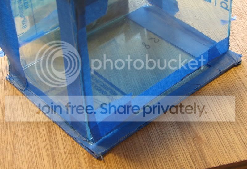

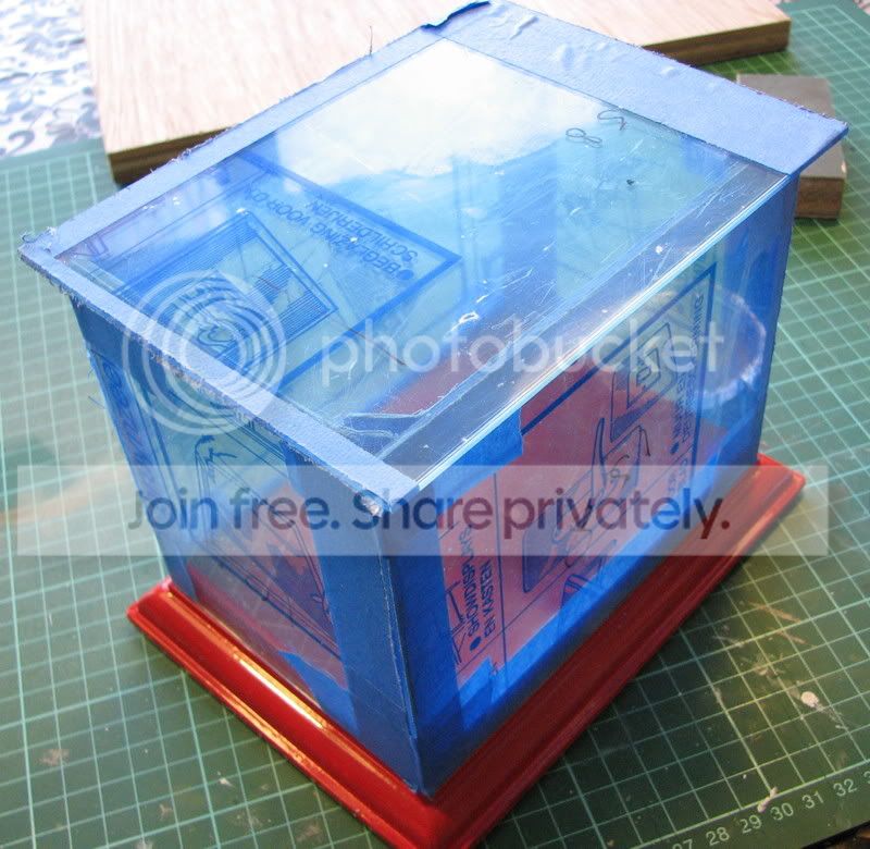

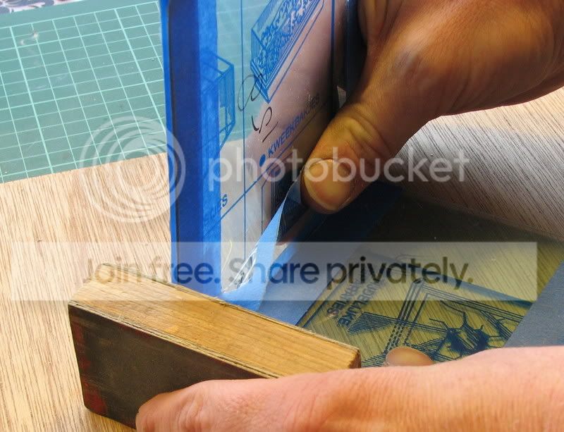

Nadat de zijkanten op maat zijn gemaakt, is alles m.b.v. de grondplaat eerst droog gepast en met tape vastgezet. De bovenkant maak ik als laatst op maat.

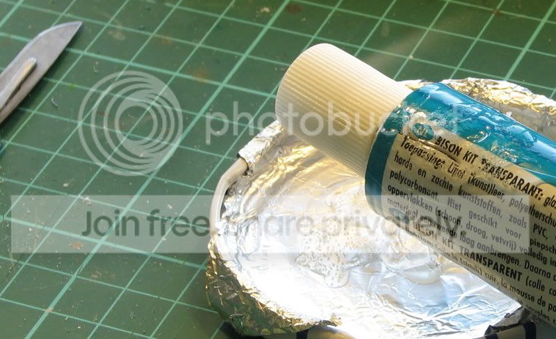

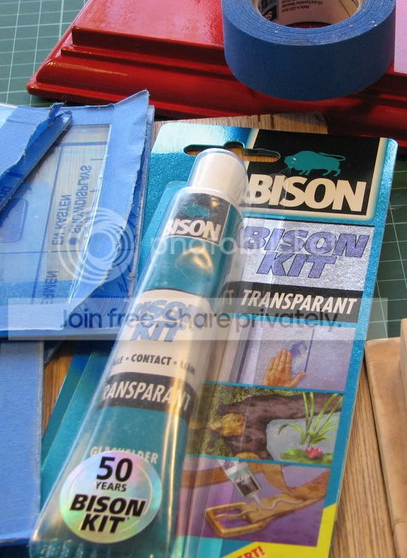

Voor het lijmen gebruik ik transparante Bisonkit.
Wanneer je de lijm uit de verpakking haalt met een scherp mes, is het belangrijk dit met beleid te doen 😳 .
De lijm heb ik aangebracht m.b.v. een tandenstoker, na een droogtijd van ±20 min. Kunnen de delen samengedrukt worden. ik heb hier extra goed opgelet dat de boven-en zijkanten goed aansluiten De boel wordt pas haaks wanneer de bovenkant wordt vast gelijmd.
Hierna kon ik de precieze maten van de bovenkant bepaald worden. Deze is ook met de handzaag en schuurpapier op maat gemaakt.

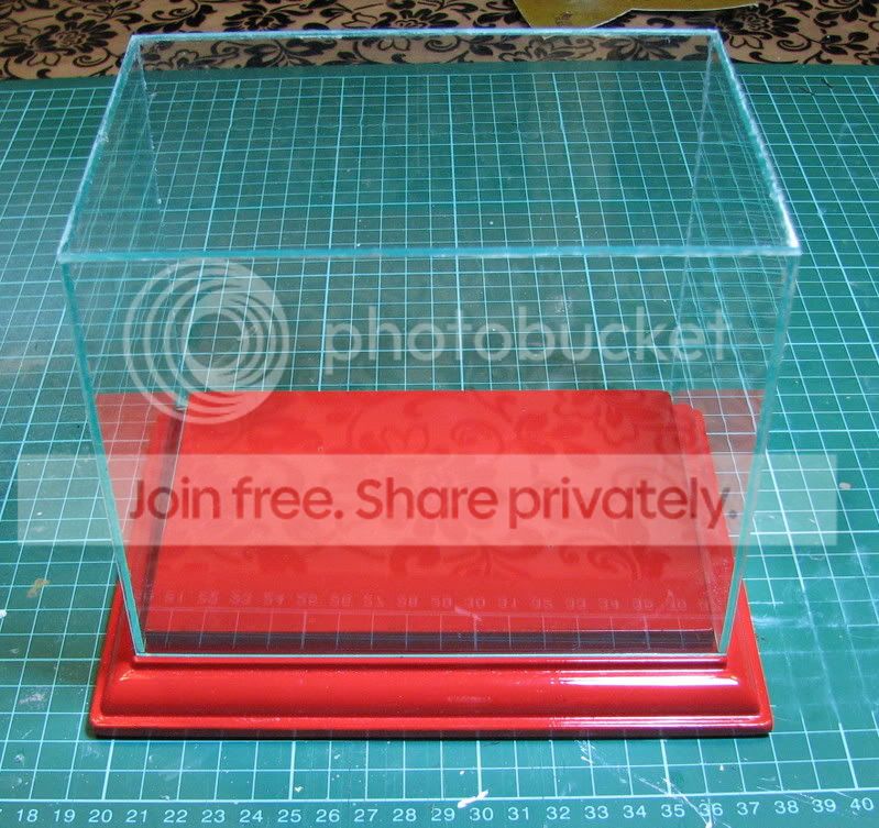

Het eindresultaat (een volgende keer moet ik wat netter zijn met de lijm 😳 ).
