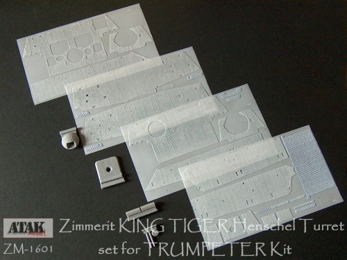

Hoi Kevin,
Ik gebruik voor mijn 1/16 tanks altijd zimmerit van Atak.
Past altijd, alhoewel de randen altijd een beetje moeten worden bijgewerkt.
Ik schuur de achterzijde een beetje ruw op, en gebruik 2 componenten lijm, dan heb je nog wat tijd om de zimmerit goed te plaatsen.
Anderen gebruiken superglue, en heb zelfs gelezen dat houtlijm ook werkt.
Ik houd het bij 2 componentenlijm, en vooralsnog is er geen zimmerit van een tank gevallen.
Groetjes, en veel plakplezier,
Rob
Dat zou ook zeker een optie geweest zijn alleen die kende ik nog niet. Helaas zie ik dat de versie voor de Henschel niet op voorraad is. En omdat ik de paste al heb met wat benodigde gereedschap ga ik dat maar eens proberen op de extra Prototype koepel. Helaas zitten er ook niet genoeg haken bij voor de reserve rupsplaten dus ga ik het maar helemaal vlak maken. Wat ook niet zeldzaam is voor het prototype koepel. Verder heb ik nu voor het eerst de VMS primer geprobeerd en deze vind ik tot nu toe de beste primer voor de airbrush. Direct uit de fles bruikbaar en spuit/ dekt goed
