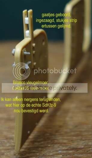

En als iemand me kan vertellen wat er in 't echie werd gemonteerd op de plek met die gevleugelde moeren, hou ik me van harte aanbevolen.....
Peter je begint me mee te sleuren in je passie en werd nieuwsgierig naar de twee vleugelmoeren op je fotootje. De twee vleugelmoeren zijn voor het vastzetten van de huif net zoals het opstaande gedeelte een geleiding is voor dezelfde huif.

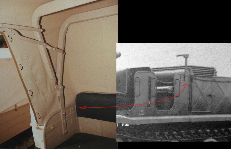

Maarreuh..... die gaten hebben volgens foto's niets van doen met de "cabine van stof". Ik zal een volgende keer wat meer laten zien wat ik
bedoel. Heb pas ook een plaatje gevonden (notabene in het Spielberger boek 😳 ) van een dingus dat op die plek zit geschroefd (wordt vervolgd...)

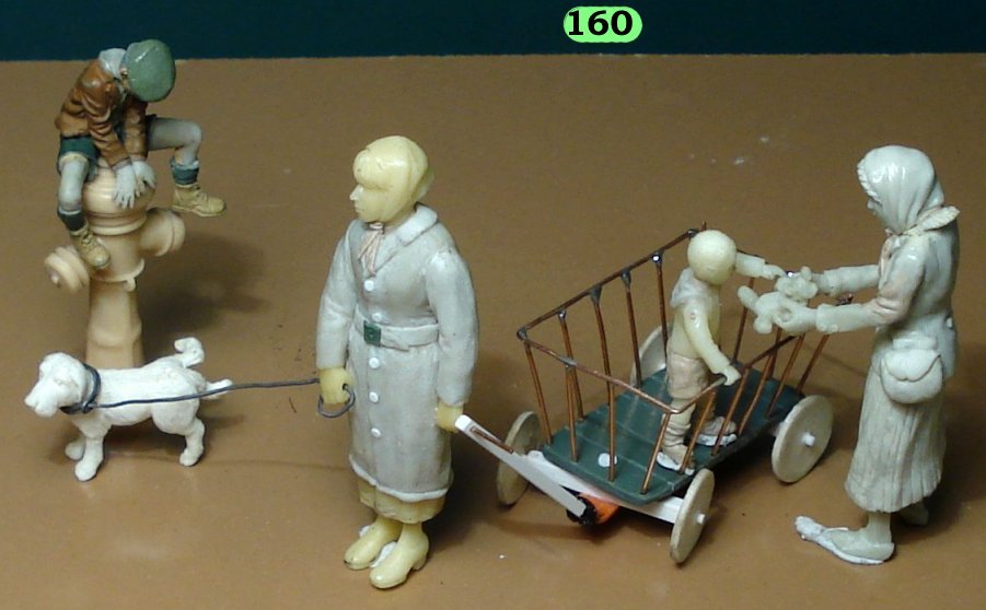

▼ Nu dan verder met de vorderingen. De vrouw met de kar is af en staat met een groepje mee-eters nu in de grondverf.
Allemaal grondig nagelopen op slordigheidjes en bijgewerkt : schuren (droog en nat), likjes putty, MrSurfacer.
Even in de grondverf zetten is een aanrader, want dan zie je heel goed de onvolkomenheden die je op het glimmende lichte resin
gewoon over het hoofd ziet ! Kleine moeite om daarna die bijgewerkte plekjes weer even te primen.

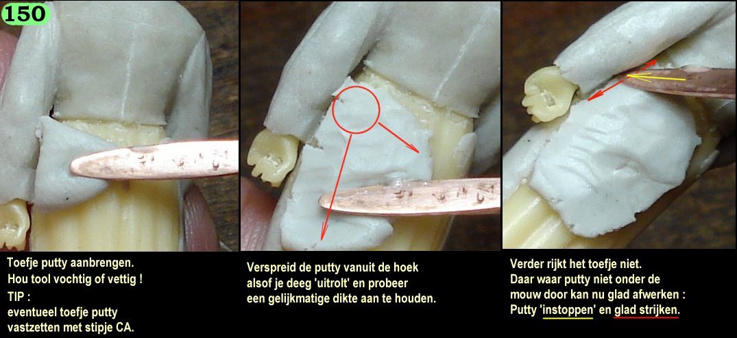

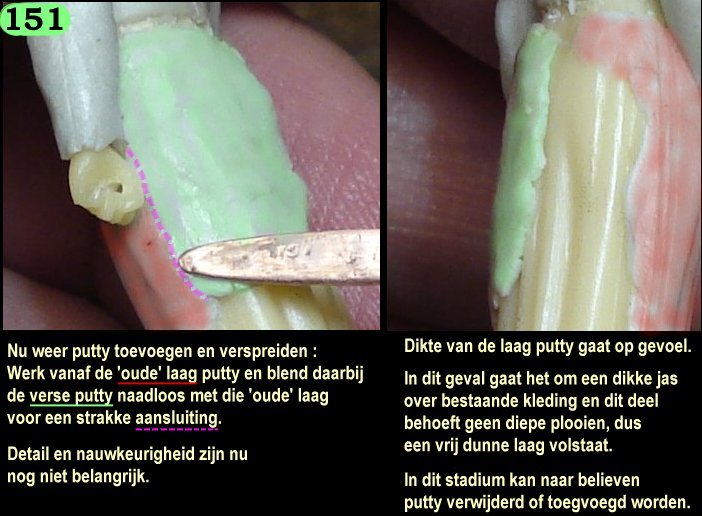

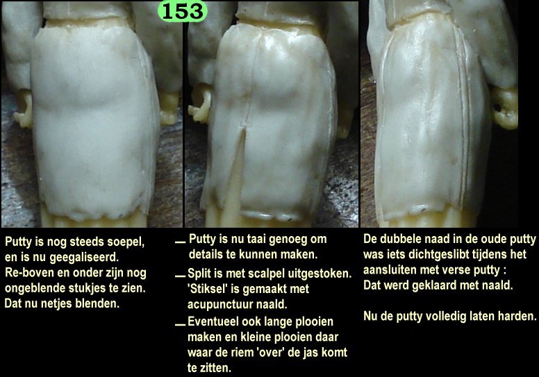

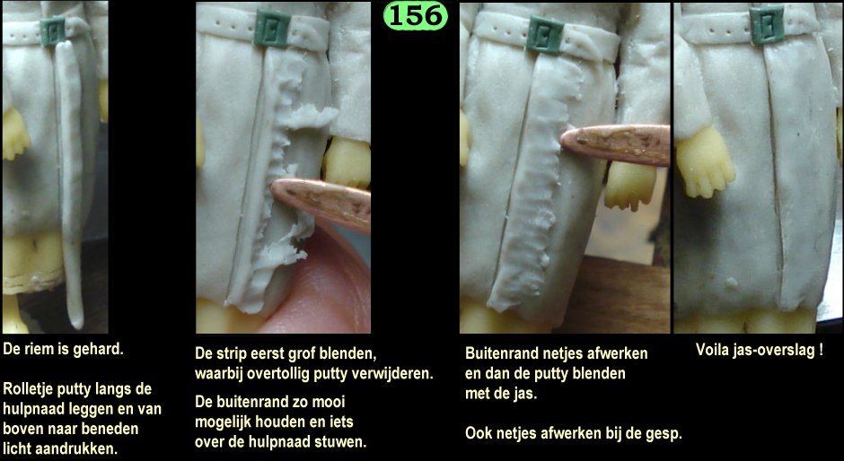

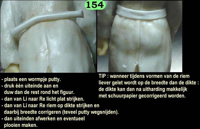

Let's Putty ! :

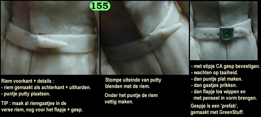

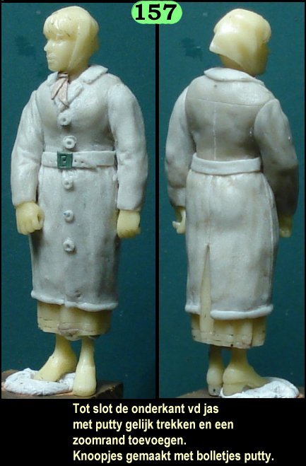

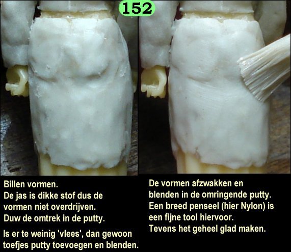

Nu dan een bescheiden SbS over het werken aan kleding met putty. En ik zeg het nog maar even, als ik het over putty heb, bedoel
ik dat spul dat uit twee komponenten bestaat, die je samen moet kneden, waarna het verwerkt kan worden.
Het betreft de dame die de kar vasthoudt. Op dit punt is de bovenste helft al gedaan én het voorste gedeelte van de onderkant,
en gaat nu het onderste/ achterste van de jas gesculpt worden en een riem met gesp wordt toegevoegd.
(het torso met mouwen is in beginsel met dezelfde techniek gemaakt)
▼ Beginnen met vullen.
▼ Aansluiten op eerder gedaan werk.
▼ Beetje lichaamsvorm maken.
▼ Al enkele details maken.
▼ Riemdeel achterzijde.
▼ Riemdeel voorzijde.
▼ Overslag van jaspand maken.
▼ Laatste afwerking.
▲ De putty knopen zijn inmiddels vervangen door plastic knopen, en het figuur is nu een "geprimede mover" 😉

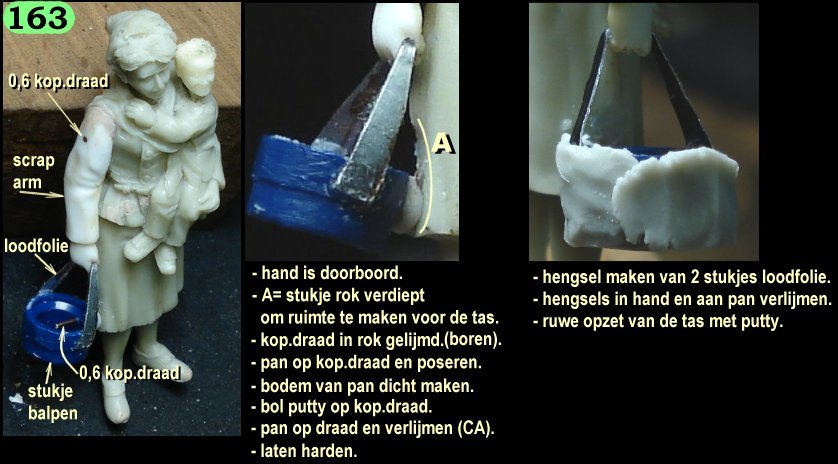

Enkele nuttige PuttyTips :
1.Kneed de bolletjes Vuller & Harder gróndig !
Een portie ter grootte van 1 erwt minstens 3 minuten kneden en letten op een egale kleur van het putty mengsel.
2.Houdt sculpt tools voortdurend vochtig of vettig (glád dus!) om te voorkomen dat de putty aan de tool hecht.
Ikzelf doe dat bij voorkeur door de tool langs m'n tong te halen. Behalve water zijn ook allerlei vettigheden
bruikbaar. Gebruik liefst iets dat (indien nodig) makkelijk afwasbaar is.
2a. Het plakkerige van putty kan ook verholpen worden met talkpoeder.
3. Zet een figuur vast op een houdertje zoals een boorhoudertje of op een blokje hout.
Een pinnetje in de hiel van de voet maakt het vastzetten in een houdertje makkelijk.
Door het figuur niet in de handen te nemen wordt voorkomen dat je verse details beschadigd en er is meer gelegenheid
om een groter deel van het figuur in één sessie te doen.
4. Wanneer je het figuur toch in de handen houdt, kan het volgende u overkomen :
Zodra je bijv. één hele mouw gedaan hebt, en je hebt wel putty voor twee,(én het sculpten gaat lekker.....) dan kun je
in de verleiding komen om die andere mouw ook te doen....maar pas op !
Je kunt dan makkelijk zó opgaan in het werk dat je de eerste (nog zachte) mouw "vergeet" en die per ongeluk aanraakt of plat knijpt.
Vaker dan eens ben ik in de verleiding gestonken : "kan best doorgaan.. ik let wel op hoor !......en ineens : OJA!! 😱 ..oNEEEjjj,, 😳 ...aaaaj...
Je mooie plooien naar de Galapagos.....is uiteraard te herstellen maar dat is feitelijk onnodig lijden...
Dus werken aan het figuur terwijl je het toch liever tussen je beweeglijke vingers vast houdt ? :

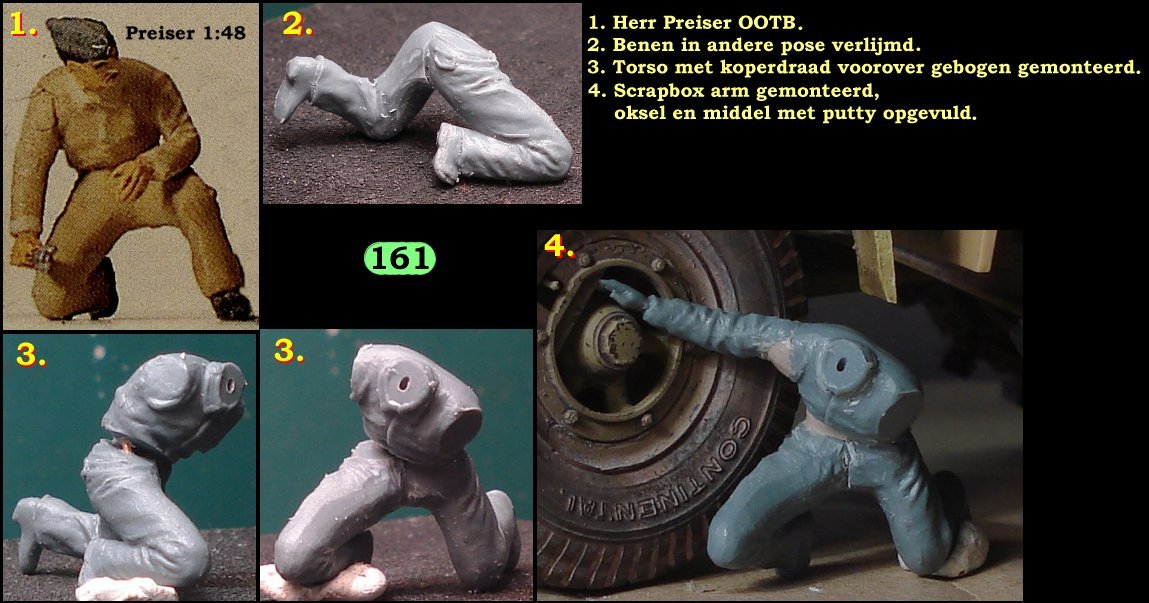

Doe dan steeds één deel sculpten dat je dan eerst laat harden voordat met het volgend deel verder gegaan wordt !
Soms is het prettig om zelfs dat ene hele deel nog in twee sessies te splitsen (incl. tussentijds harden).
Voorbeeld : een broek kan verdeeld worden in linker- en rechter deel, waarvan elk deel opgedeeld kan worden in boven- en onderkant.
Dat kan dan ook weer opgedeeld worden in voor- en achterkant.
Hoe dan ook is plannen van de opbouw dus ook wel aan te raden.

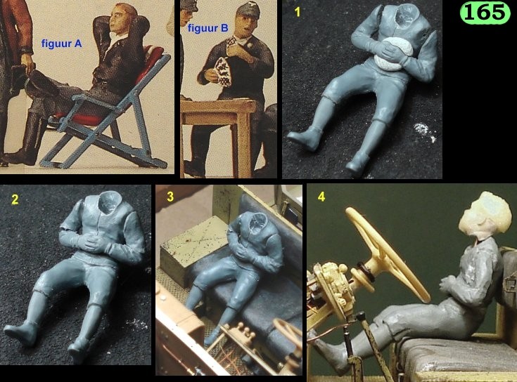

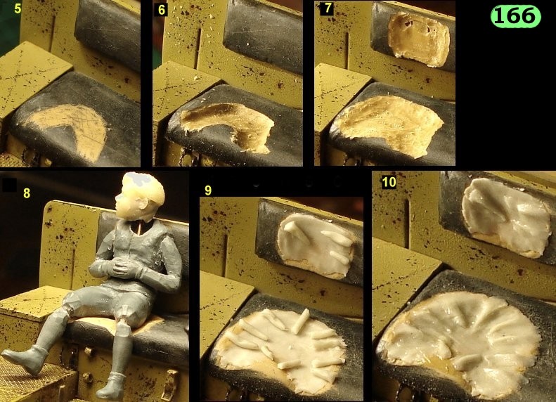

5. Details zoals revers, kraag, manchetten, borstzakken, broekzakken, riem zijn beter later te maken, dus wanneer de basis jas of broek
al uitgehard is.
Genoemde details laten zich vaak op zichzelf makkelijker extra detailleren (bijv. stiksel, knopen, flapjes) wanneer ze uitgehard zijn.

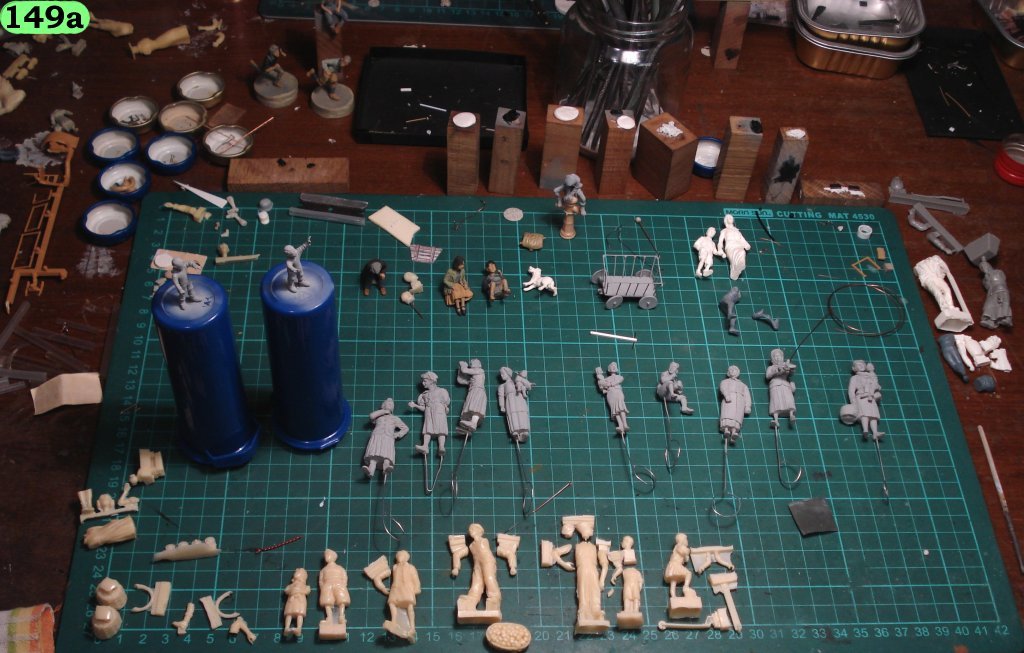

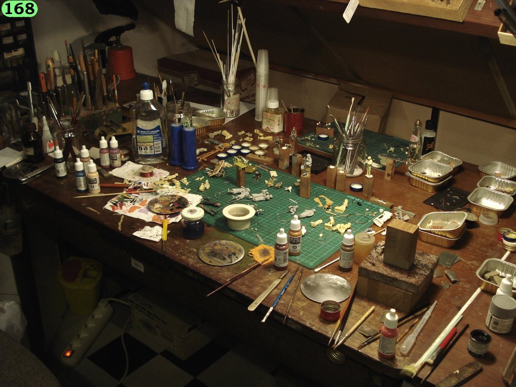

6.Maak je niet te sappel over teveel putty aanmaken. Wanneer je wat overhoudt (vaak), kun je daarmee aan een ander figuurtje verder werken,
of wat oefenen, of wat gaatjes dichtstoppen enz.
▼ Hier ziet U één van de kandidaten die dól is op puttykliekjes. Een vergrootte plastic versie van een creatuur uit de microcosmos...
▼ 7. : Met een geïmproviseerd oventje hardt de putty een stuk sneller uit. Een 60W peertje geeft plenty warmte af !
Het bodemloze blik is mat zwart geverfd aan de binnenkant. (een mat zwarte ondergrond neemt het snelst warmte op en geeft die warmte net zo goed weer af).

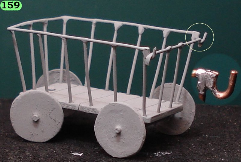

▼ Het Bolderkarretje :

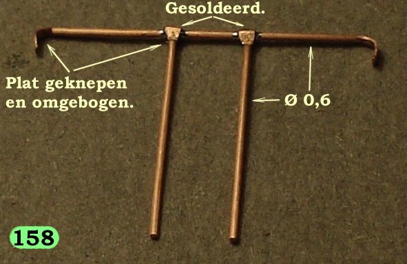

Het karretje is nu veilig voor peuters. Achteraan is een verwijderbaar raamwerkje toegevoegd.
Met 2 spijltjes in de vloer te steken en de topspijl hangt dan in de vers opgesoldeerde haakjes.

De huiven zitten meestal vast aan de voorraam en of/op de achterkant.
Alle buizen daar tussen zijn "steunen" en "hechtpunten".
Steunen voor het doek om op te leunen, en hechtpunten om met een gesp of iets dergelijks aan vast te maken voor als de wind eronder komt.
Dit is op nagenoeg elk voertuig zo. Je merkt ook dat als je je huif op orginele wijze erop zet dat hij niets te lijden heeft,
maar als je hem anders monteert dan wil je huif nog wel eens scheuren, en vooral op plaatsen waar jij dat niet wil.
Bij een snelheid van 30-40 km/h is dat geen probleem, maar bij 70-80 km/h is fat wat anders.
Anders gezegd, elke buis en steun onder een huif heeft een functie, andere leuk uitziende constructies kunnen leiden tot scheuren in je huif,...
Ook bij mijn jeepke werkte dat niet anders... 😈 😕 😉

Tja, die huif... die heeft het frame om z'n werk te doen. En het frame heeft ook weer punten waar het zich aan vastklampt. Maar die andere gaten ??
Nie voor de huif nie 🙄 Hier zie je wat ik vond : een Dingus die ergens voor diende, maar wát ?? (kep dit plaatje ook maar in de nieuwsgroep geplaatst).
Rico, dat is weer zo'n stukje praktijk informatie die ik graag ter kennis aanneem :idea: Bedankt !

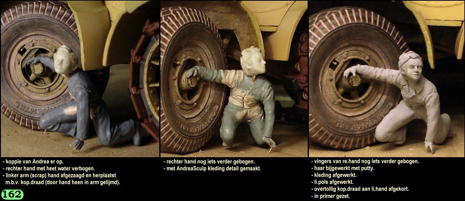

KMKU (Kort Maar Krachtige Update) :
Effe snel een updeetje. M'n updeetjes beginnen achter te lopen met de vorderingen, dus
nu bij deze een paar plaatjes van de bouw van een Preiser 1:48 monteur welke een jong
deugnietje is geworden die de Famo wel 'ns van onderen wilde bekijken en er nu weer
onder vandaan kruipt.
Morgen (vandaag dus eigenlijk.....) meer !
KMKG 👎🤣👍

mooi koppie vooral...niet echt preiser meer zullen we maar zeggen. houding is ook goed gekozen...hij komt echt erondervandan en is bezig in de benen te komen...
Goed bezig weer Peet!!!!!!!!!!!
mazzel
Re: the Gentle Giant..figuur Updeetje 11-10-2010
Mooi werk Peter!
Heb je ook nog iets aan het hoofdje veranderd ? Deze lijkt nl wat meer gedetaileerd bij de 2e foto.
Groeten/Roger

Bedankt Martin 🙂 , goed om te horen dat je de actie in 't jochie goed getroffen vind.
Het hielp me goed om me in te leven in het moment. Dan wordt het zo duidelijk hóé lichaamsdelen bewegen in relatie tot
elkaar (en heb deze keer géén passpiegel gebruikt... ben gewoon even onder m'n Subaru gekropen).
Dankjewel Roger 🙂 , ja ik heb wat "veranderd" aan 't koppie : op foto 5 (de 5e), zit nog een
luchtbelgat in z'n haar en dat is opgevuld. Ook is een klein beetje putty op z'n rechterwang
(kijkers links...) aangebracht. Die had ik iets te vlak geschuurd om een krasje weg te krijgen.
En je ziet door de egaalgrijze primerlaag het detail gewoon beter. Let maar 'ns op ge- en ongeprimede hoofdjes .
Dank je Herold 🙂 , nu mag je weer een teug lucht nemen hoor.... 😉 (vorderingen aan der Famo? 🙄 )
Nou graag gedáán Nico 🙂 ga je 't eens probéren ? Veel plezier en succes volgt dan vanzelf... (wie zei dat ook weer?).
Wederom, graag gedaan Oscar 🙂 Dus u ook durft het aan om 'ns uit te proberen ? Da's mooi, gewoon doen

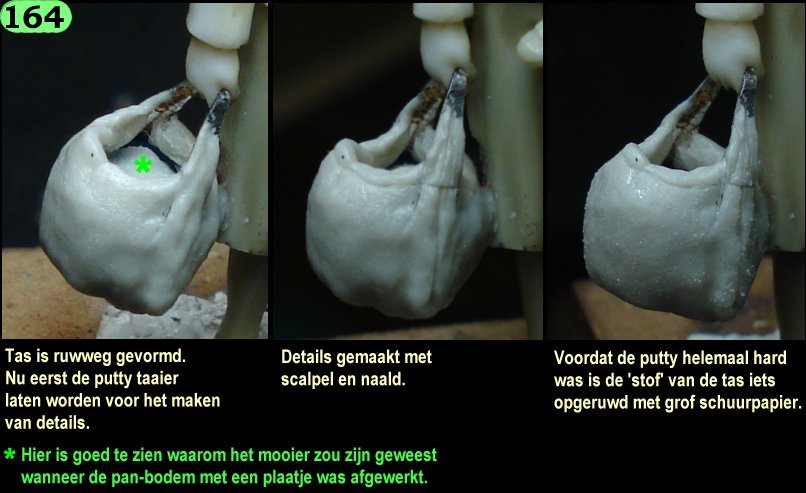

Figuur Update :
Aan de slag met putty en plastic
▼ Afb.163 + 164 :
Bij dezen een fotoverslagje/ SbSje, over een moederfiguurmetkind die in de menigte komt te staan, wachtend om
een pannetje eten te ontvangen. 't Figuur had echter geen pan (in een tas). Dus zelf maken (met MagicSculp) :
En toen kwam het idee van een kid ín de Gentle Giant...... maar dan één, die niet druk is, maar nét z'n eetblik leeg heeft en
op de voorbank een beetje onderuit zit "uit te buiken" 😉 .
▼ Afb.165 :
Men neme 2 Preiser 1:48 kereltjes : de armen van figuur A en het onderlijf van figuur B.
1. Bovenlijf van Fig.A op onderlijf van Fig.B. gelijmd.
laarzen zijn ingekort en 3/4 broek gemaakt, het detail van het torso is weg gevijld, dryfitten van de armen (is één onderdeel).
2. Handen laten aansluiten op de buik :
Eerst de passing van armen tegen de schouders beetje met vijl bewerkt. Toen ter hoogte van ellebogen doorgezaagd,
en dan royaal verlijmd met dikke plastic lijm (vanwege weinig raakvlak). Het harden van de verbinding duurt dan wel wat langer.
Deze verbinding is goed genoeg om koperen pennetjes achterwege te laten.
3. Nu de handen goed zitten, 'ns kijken hoe dat nu zít, zo'n Famo-bank...
4. Hier zie je goed, dat voor een "goed zittende look" de bank aangepast moet worden....het lichaam moet iets in het kussen zakken.
En zo te zien mogen de knietjes wat meer gebogen zijn.
Verder is te zien dat het detail van de mouwen is gestript om plaats te maken voor nieuw detail met putty.
▼ Afb.166 :
5. Met houtlijm ingevet achterwerk een afdruk gemaakt om het raakvlak te markeren. Daarna lijm + verf weg geschraapt.
6. Met Dremel grofweg de 'zitkuil' uitgediept. Dan weer passen, bijwerken, passen. Ook kijken waar de knieholtes vallen én
of de onderbenen misschien moeten zakken en/of draaien.
7. Zitkuil is OK zo en dan kan nu de indruk in het rugkussen gemaakt worden.
8. Passen van 't jochie en inderdaad moesten de beentjes op kniehoogte worden aangepast.
Nu dus wel de koperdraad verbinding gebruikt om de beentjes gemakkelijk te kunnen poseren.
Zodra ik tevreden was met de pose zijn de knieën met een beetje putty gefixeerd.
Ook daar waar de rug op de bank aansluit heb ik de rug een klein beetje uitgehold om iets ruimte te hebben voor putty.
Dan een koppie erop en even inleven....zou ik zo kunnen zitten daar...
9. Een mooie aansluiting afwerken met putty. Niet zoveel dat de zitkuilen weer helemaal opgevuld zijn, maar wel genoeg
om wat plooien te kunnen maken.
10. De plooien zijn gevormd en daarna met penseel en vaseline gladgestreken.
Blenden van putty tegen het omringende plastic van de bank is nu nog niet belangrijk.
Wel belangrijk : dat nu alle raakvlakken van het jongetje kloppen voor een geloofwaardige zit in het kussen.

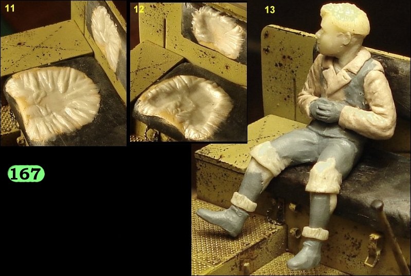

▼ Afb.167
11. Nog wat meer vorming en wat kleinere plooitjes erbij gemaakt.
12. Met vaseline zijn de putty en de plastic bips ruim ingevet. Dan werd het figuurtje zorgvuldig en stevig in de putty gedrukt en
daarna voorzichtig er weer uitgenomen. Als laatst werd de putty nog geblend met de omliggende 'stof' van de bank.
Nu kan de putty uitharden (jammer eigenlijk, want 't zat best lekker zacht zo......ja joh, je wil nie wééte hoe ik me inleef soms 😎 ).
13. Na 't harden, heb ik nog putty in de knieholten en op de rug aangebracht en nogmaals gedaan zoals beschreven bij 12.
De opbollende kuit kon ik niet laten 🙂 En vóór het restoreren van de kleur, alles nog effe nagelopen met schuurpapier en glasvezelpen.
De zitting heeft nu weer z'n basiskleur en moet nog een wash kriigen. Wanneer dit tafereltje klaar is zal ik dat laten zien. Het figuur staat
inmiddels in de grondverf.
Laatste TIP: Vergeet niet dat het allemaal niet in één keer goed hoeft te gaan. Putty laat zich gemakkelijk wegschrapen en schuren....
gewoon weer een beetje putty erop en try again :idea:

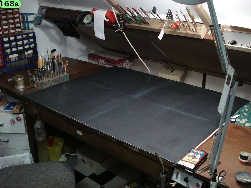

Omdat ik eens lekker (goed dus) wil gaan zitten voor het "nieuwe schilderen" heb ik dan de werkplek eens goed onder handen genomen.
Ik had nog wat stevige rubber lappen uit een drukkerij liggen. Eén ervan heb ik aan tafel zitten schoonboenen.....ouwe drukinkt.... 😱
Met koolstofmasker op, ramen open, heb ik bijna een liter thinner verbruikt om de zooi van die rubber lap helemaal weg te krijgen.
Het ging makkelijk, maar vóór het helemaal wég is.... Maar nu het er ligt..... genieten 😛 lekker vlak, mooi zwarte achtergrond
voor m'n ogen, prettig stroef. We kunnen weer verder dus en ik ga proberen de boel wat overzichtelijker te hóúden.... ook dát is een experiment 🙄 .

Wat een schone werkplek!!!!
Maar je sculptwerk mag er ook wezen, hoor! 🙄
Vooral het werk rondom de zitplek van de jongen vind ik fenomenaal. Dat is iets wat bij zoveel mooie bouwwerken vergeten wordt....
Re: the Gentle Giant..figuur Update 12-10-2010
Jaja jij dacht, dat is zoooon mooi opgeruimd plekje bij Elco...dat wil ik ook!! Gefeliciteerd bij mij staat t al weer vol 🤣
Hoi Ron, bedankt! en je zei
ha, ja, maar hier zie je niet de tekentafel aan de linkerkant......dáár staat de hele bende even geparkeerd zodat ik die mat kon neerleggen 🤣
Nou Martin, ik doe zelf dus ook AAAAAaaaaaaaaGGGGGGGGGGGGGggggggg, als ik voor die lege tafel zit en dan effe omkijk naar de tekentafel 😱 .
Ik ga het zodadelijk weer effe terug scheppen....géén gezicht zo'n blote werktafel 😕 .
Elco
🙂 inspiratie komt altijd uit een onverwachte hoek. Don't worry, als beroeps chaoot heb ik dat zó verholpen 🤣 Gelukkig ist bij jou ook weer een bende, dat betekent dus dat je lekker bezig bent (en zo niet, dan geef je je meisje toch lekker de schuld 😈...of de kat....).
Ik gaat nu dus fijn de zolder op, m'n hoge hoed zit vól acryl, dus ik vermaak me wel weer even !
Onverdunde groeten 😀

Ha Peter,
Wat een vorderingen!!
Ongeloofelijk...en die tafel, tja.
Toch zie ik twee figuurtjes op die schone werkplek.....javaanse jongetjes, of komen die ook nog op het dio?

peter van dijk zei:
Blote werktafel zegt-ie...
Ik zie dat je wat grotere figuurtjes gaat maken op die blote werktafel?
Nu die leeg is zie je overigens wel welke andere 'stimulerende' middelen daar liggen... Of zijn dat slechts fantomen door de sterke lijm en verfdampen??
Eric 😉
Geweldig Erik!!
En het valt me nu ook op dat Peter toch bij de Twenot paintball contest is geweest!!!
Ik was er niet, maar Peter heeft zich volgens mij stiekum verschuilt achter een wit kastje 🙂
