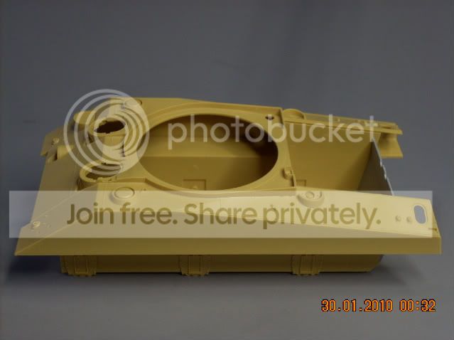

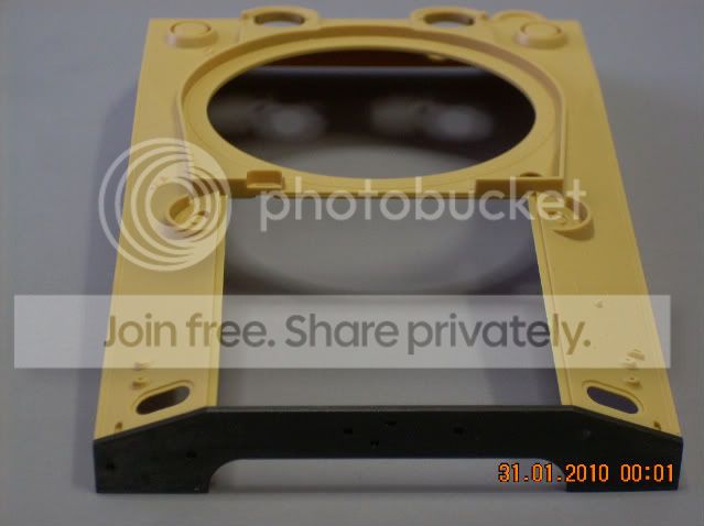

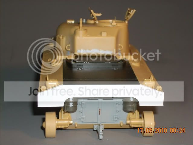

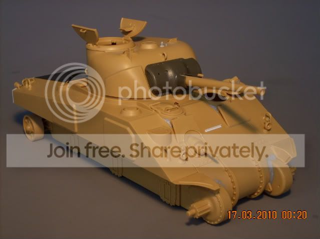

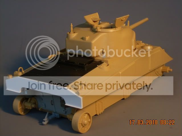

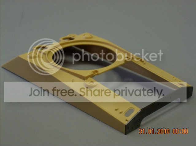

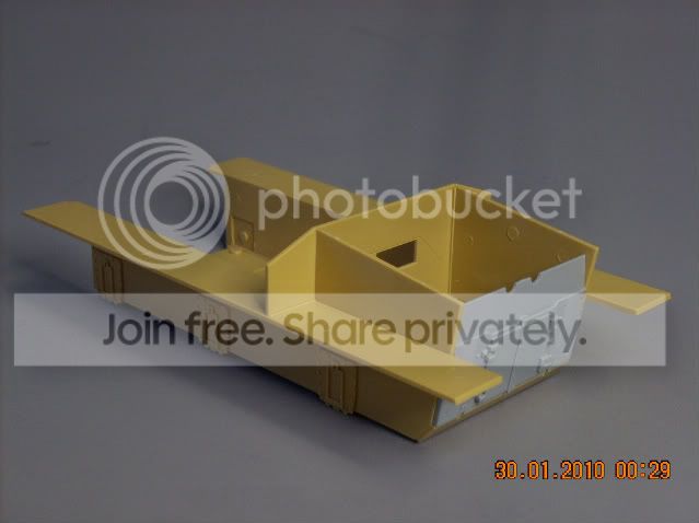

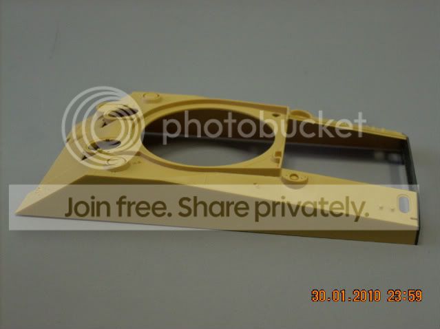

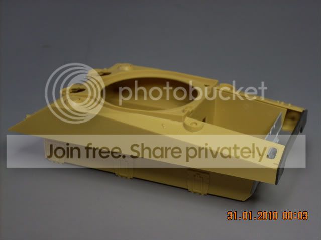

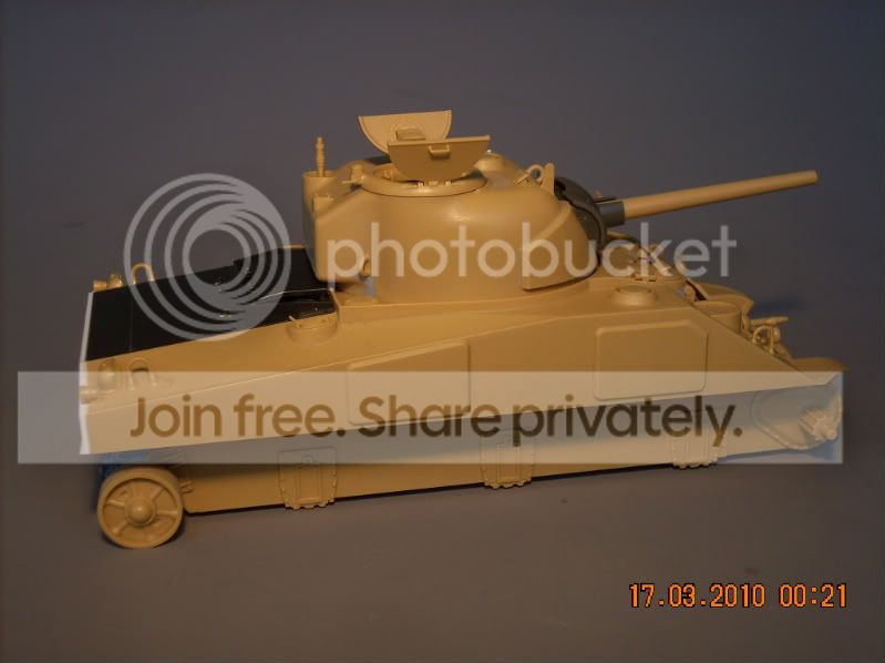

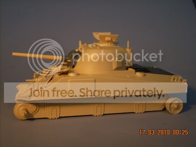

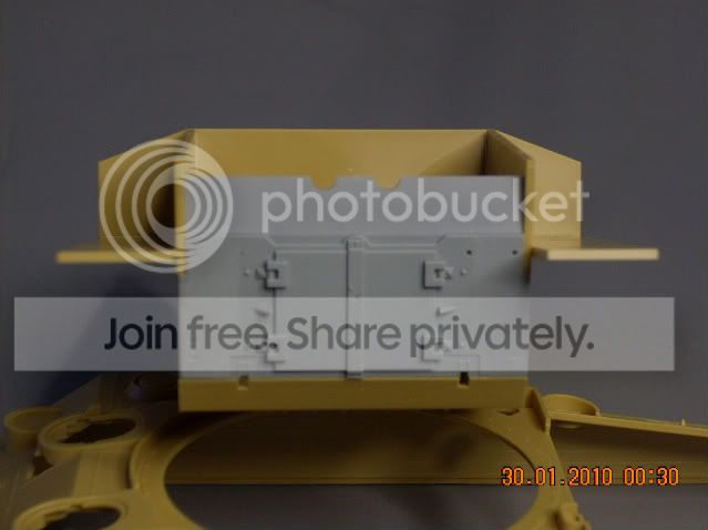

Hierbij wat in progress foto's van de ombouw van een Tasca Sherman III naar een Baldwin Locomotive M4. Kenmerkend voor de Baldwin Locomotive M4's zijn de verticale achterkant en de Direct Vision hoods voor bestuurder en BOG. De DV hoods zitten standaard op de Tasca Sherman III, de achterzijde van de romp heb ik loodrecht 😕 afgezaagd. Het is een aardig Frankensherman project geworden, met onderdelen van Tamiya's M4 (motordek), Tasca's M4A1 (M34A1 mantlet), Dragon's M4 (achterkant onderromp en wat detailtjes) en Evergreen. Had in eerste instantie de achterkant van de bovenromp uit Tamiya's M4 gebruikt, maar deze heeft een nogal ver afgeschuinde bovenkant en dat beviel me eigenlijk niet, dus heb ik deze uiteindelijk vervagen door een eigenbrouwsel uit Evergreen plaat. Volgende stappen, het monteren van de wiel ophanging, gereedschap en sand-shield fixing strips en dan moetie een heel eind afkomen....
