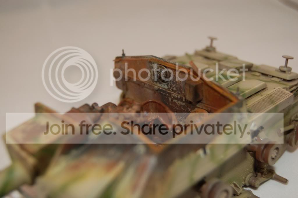

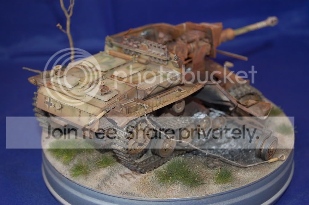

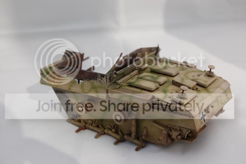

@ Maarten: Als ik er een pas ontplofte versie van zou maken was ik met wit en zwart klaar geweest waarschijnlijk. Al zou het maar enkele dagen geleden zijn zal toch het roesten al snel in werking treden. Dat kan echt heel snel gaan bij beschadigd/ verhit staal.

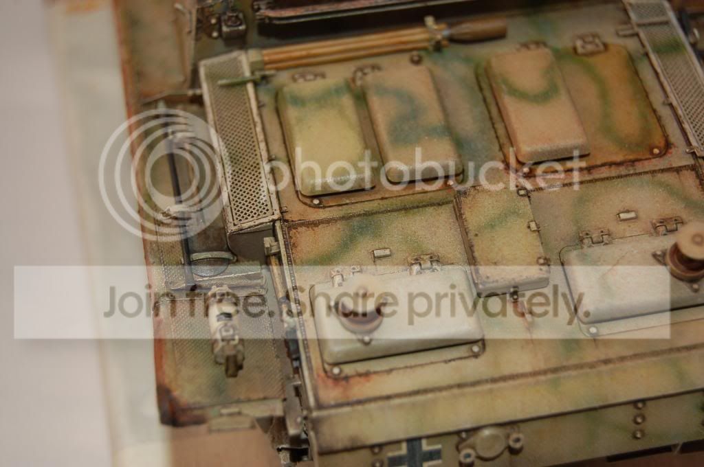

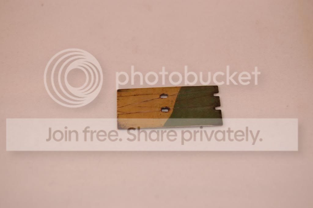

@ Manuel: Ja dit is idd (o.a.) met de haarlak methode gedaan. Ik heb een basis aangebracht met Tamiya red brown (XF64) en daarna delen zwart, wit en zelfs een klein beetje geel. Toen wat corrigeren met spons en airbrush waar ik dat nodig vond, vervolgens de basiskleuren en daarna weer corrigeren. Camo heb ik als laatste gedaan, en heb daarna (weer) met een sponsje iets gecorrigeerd.
@ Jacco: Het groen is Flat green (XF5) een hele heldere kleur die goed matcht met Buff (de basis) Daaronder zit overigens dark yellow om meer contrast te geven.

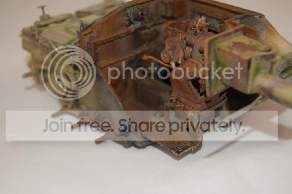

Hallo mensuh,
Hier weer een update(je).

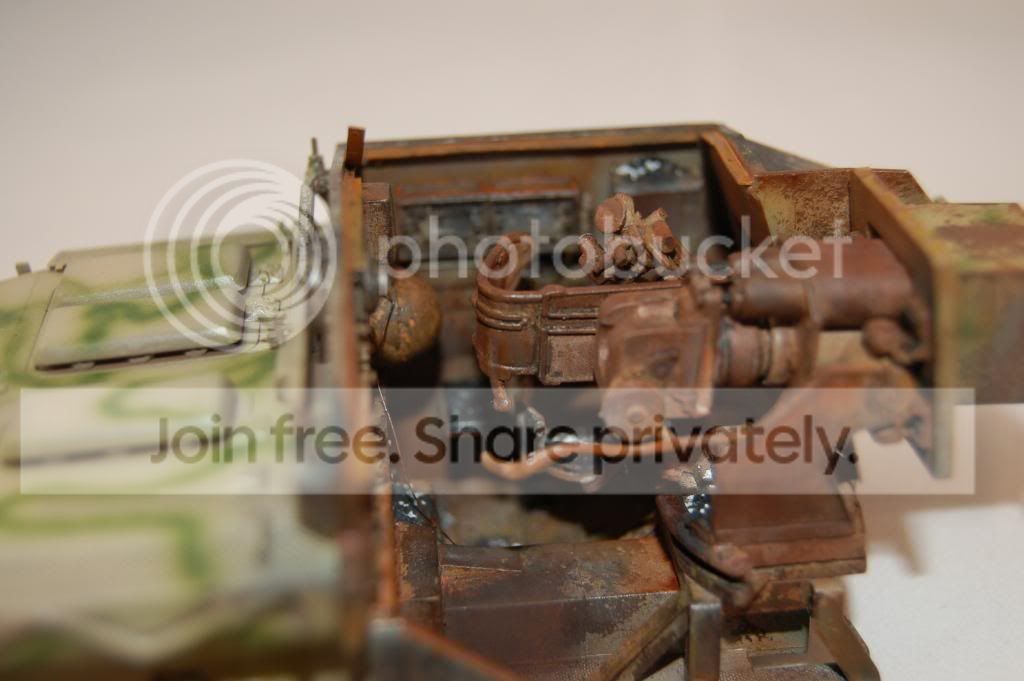

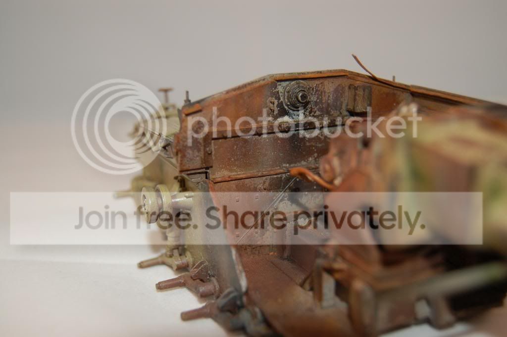

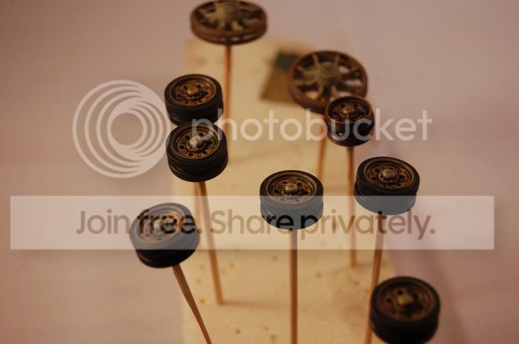

Ik ben begonen met wat olieverf aan te brengen aan wat interieur delen. Echt heerlijk werk om te doen! 😀 Ook zijn de decals geplaatst, maar ik zoek er nog één van de 185e StuG abteilung.
Alles heeft slechts één enkele laag gehad, dus de look die het nu heeft blijft natuurlijk niet. Detail werk is ook nog niet mee genomen. Dit is na +/- 1,5 uur knoeien 😉 . Sorry voor de slechte foto's 😳
Groetjes!
Hallo mensen,

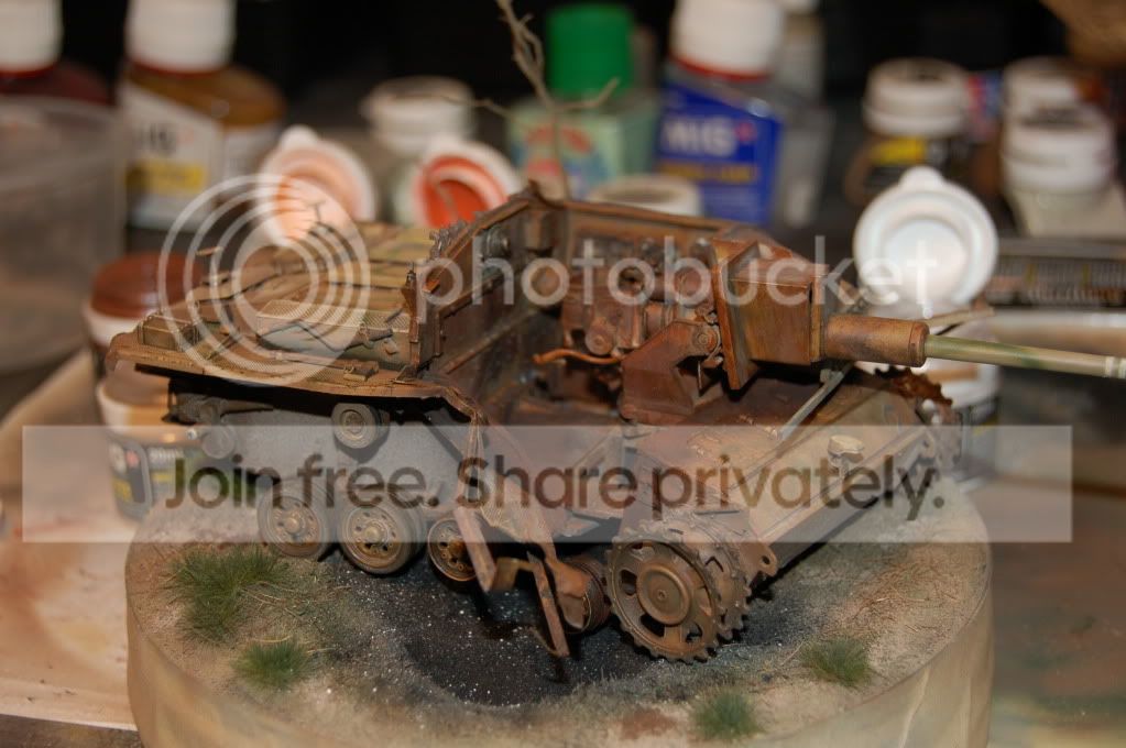

Tussen het eieren eten (en bier drinken 😉 ) door heb ik nog wat kunnen doen aan de StuG. Het interieur vorderd sneller dan dat ik op voorhand verwacht had, maar af is het nog niet. Ik ben bezig geweest met olieverf, een klein beetje humbrol en pigmenten. Sommige foto's geven een iets te felle kleur rood weer, dus dat is in werkelijkheid minder. 😉 Op en aanmerkingen zijn welkom!
Boris, ik ben onder de indruk van je verfkunsten.
De manier waarop je een uitgebrand voertuig neer zet, vind ik zeer geslaagd. Kun je een beetje uit de doeken doen hoe je dit berekt hebt?
Ik heb wel een kleine kanttekening en dat is de volgende. Indien het voertuig na een treffer uitgebrand is, zou de hitte zich dan niet verder door het metaal verplaatst hebben (geleiding)? En zou dat de verf op dat metaal niet aan tasten?
Waar ik eigenlijk wil zeggen, is dat de overgang tussen geblakerd en ongeschonden, in mijn ogen, te abrupt is. Een geleidelijkere overgang zou van het geheel meer een eenheid maken, denk ik.

@ Ron: 'K snap wel wat je bedoeld. Ik heb echter vanuit referentie veel verschillende effecten gezien waaronder deze. De techniek zelf heb ik voor een deel afgekeken van Per olaf Lund, maar de verdere verwering naar eigen inzicht. Ik wil het nog wel meer een eenheid gaan maken met ook wat meer donkere plekken. Ik ben wel redelijk tevreden, maar vind het nog iets te druk naar mijn idee. ('t is dan ook nog niet af) Verder is het gewoon haarspray techniek met verschillende onderliggende kleuren en daarna flink aan de slag met olieverf en een beetje (vooral niet te veel) pigmenten.

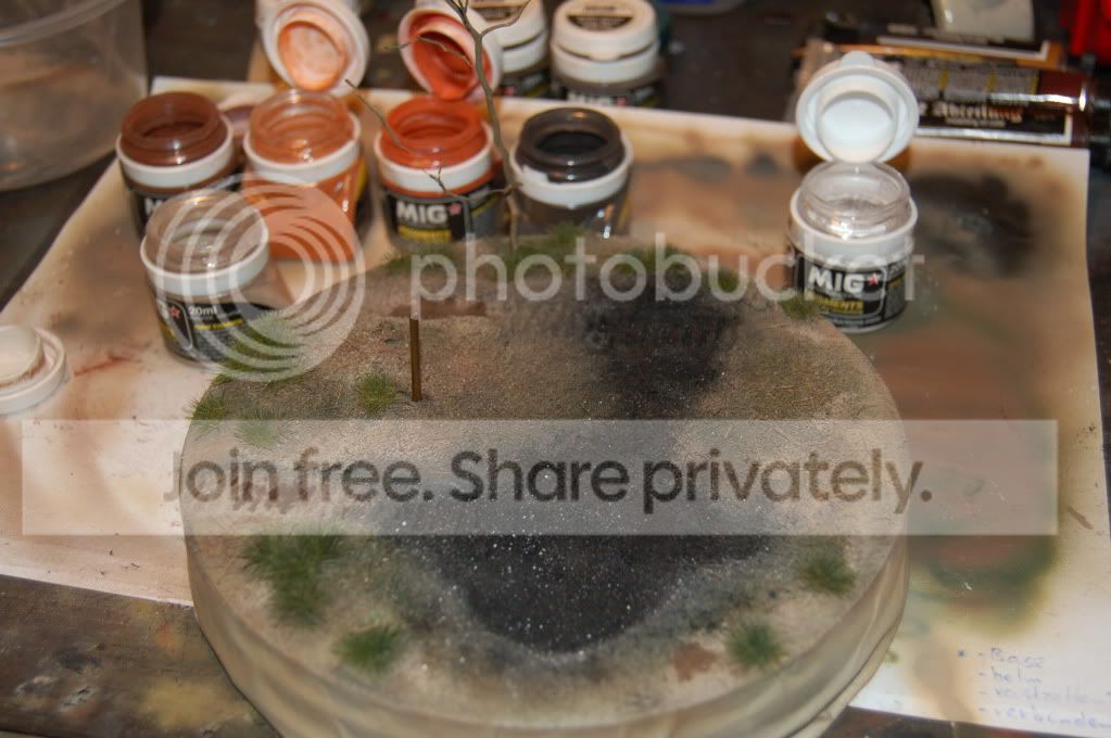

Het is met al die losse delen nog best een verrassing hoe alles er samen uit gaat zien, want dit heb ik ook nog niet geprobeerd. Ik begin binnenkort met stof en pigment om alles wat meer samen te trekken, en de overgangen van verbrand/ verhit naar normaal staal te creeëren. Dit zal ook gepaard gaan met olieverf (what else? 🙂 )

Om te bewijzen dat ik nog altijd bezig ben ( 😉 ) heb ik hier een korte impressie van de huidige status. Het ondergrondje en voertuig worden bijna samengevoegd om er een geheel van te maken, wat ook nog wel de nodige arbeid zal gaan kosten (as, stof, olie, damage etc.) Het dak, de track's en 2 interieur onderdelen zijn nog niet toegevoegd, maar verder is dit de gehele StuG. Het figuur + helm (bedankt Rutger!) moet ik nog aan beginnen. Ik weet dat de overgangen nog grof zijn, maar hij staat dan ook voor het eerst op z'n ondergrondje.

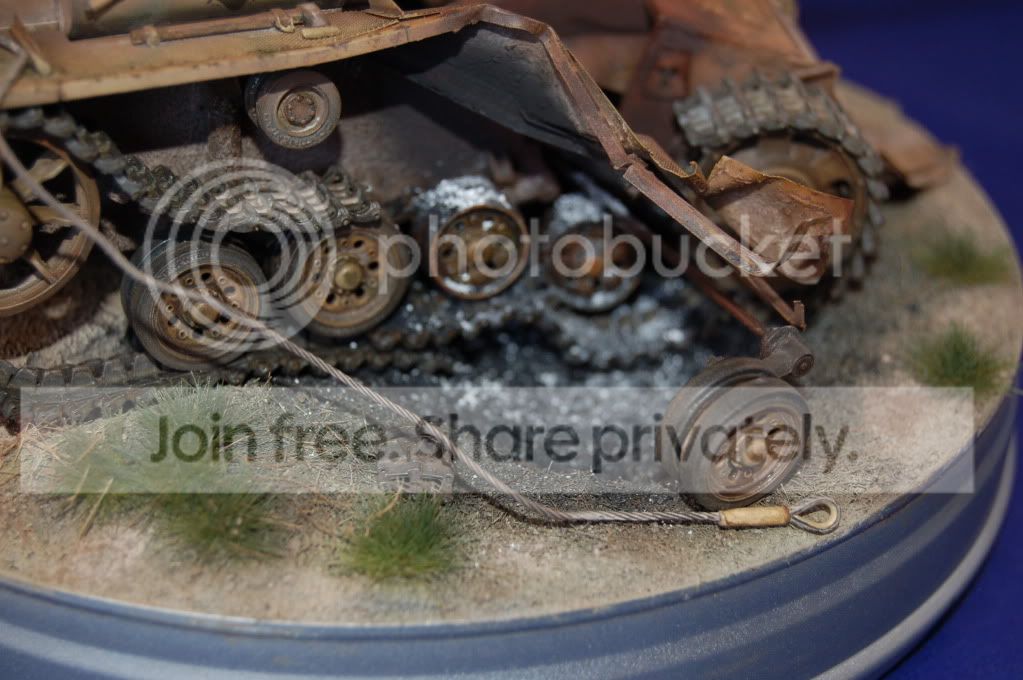

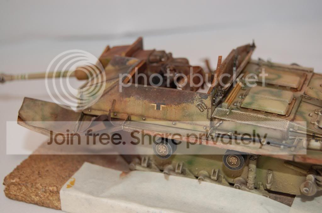

Toch denk ik hem wel af te krijgen binnen een week of 2/3 als ik 2 dagen per week kan werken. Het gehele voertuig staat nu op het ondergrondje. Wat een gekl**i om dat voorzichtig te doen met de track's erom. Nu beginnen aan as, olie e.d. en het figuur.

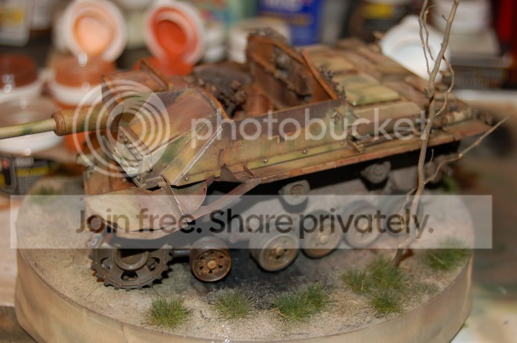

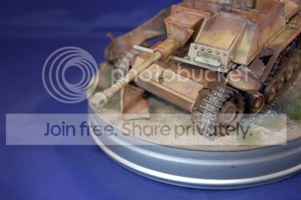

Fantastisch werk Boris.
Komt er ook nog wat rotzooi naast de tank te liggen?
Ook schitterend die grijze askleur aan de onderkant bij de wielen, zo zou het in het echt ook wel ongeveer zijn.

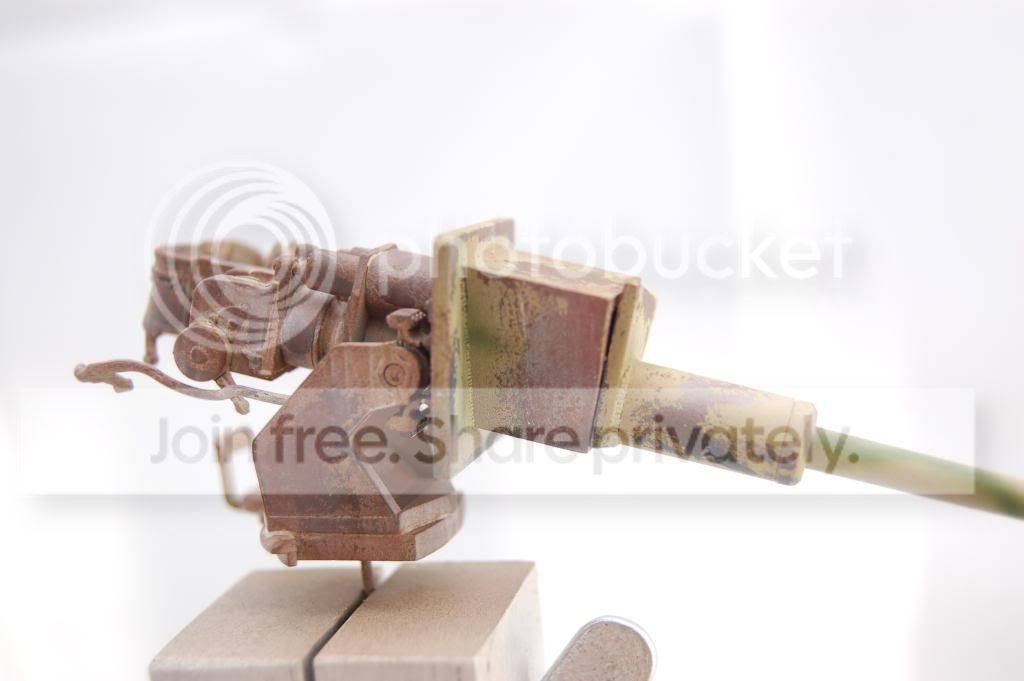

Klein puntje wat me opviel, de overgang van de turret naar de smalle loop is qua kleur vrij heftig van roest naar redelijk onbeschadigde verf.
Succes verder. 😉

@ John: Er komt zeker nog meer rommel/ as e.d. te liggen Zoals de basis nu te zien is, is het slechts de basis. Het echte as (ophopingen e.d.) moet nog komen. Die overgang is idd scherp maar laat ik grotendeels wel zo. Hier houdt de verbranding +/- op maar wellicht blend ik de overgang nog iets, goed puntje dus 😉

Boris, hij wordt steeds mooier! Het is een hele stap om zo'n wrak te bouwen, en het resultaat mag er zijn. Dat stuk Schürze lijikt ook erg mooi zo met die krassen. Ga zo door dus!
Ik vind 'm heel goed geworden.
Well done, mate!!!
klein puntje der muggenzifterij..... de zwart van de geblakerde grond misschien iets afzwakken? Leidt de aandacht wat af, vind ik....

@ Eelke: Die schürze heb ik zelf nog een beetje mijn twijfels bij. Vind de krassen redelijk maar had achteraf meer diepte in de 2 kleuren willen creeëren. Ik denk dat ik hem weg laat.
@ Ron: Klopt idd dat hij hier erg zwart lijk (of eigenlijk is) Peroonlijk vind ik (als ik er nu naar kijk) de foto's niet mooi. Morgen zal ik nieuwe plaatsen mede omdat ik al weer een stuk verder ben. Grondwerk en StuG zijn klaar (excl. dak) incl. kabel en as. Hierop zul je zien dat ook het zwarte flink afgezwakt is. 😉

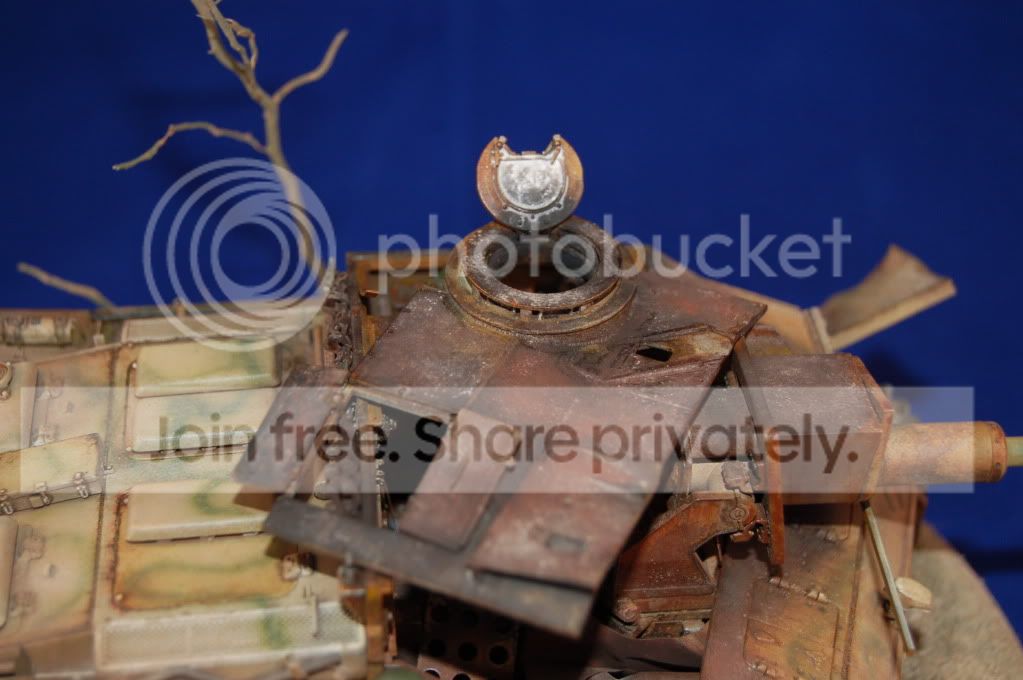

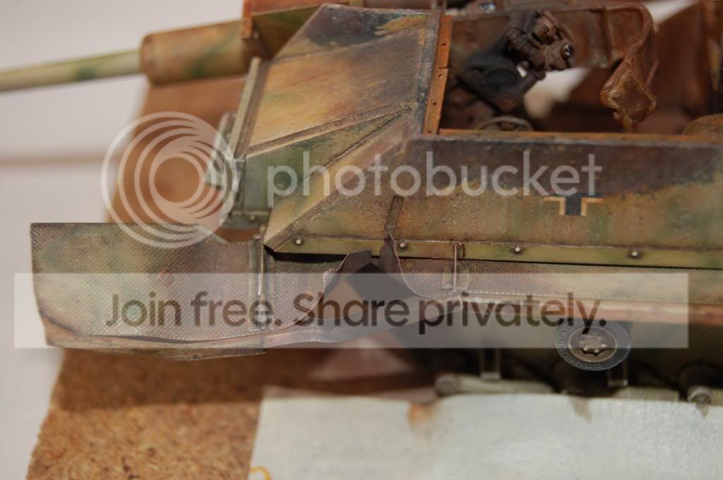

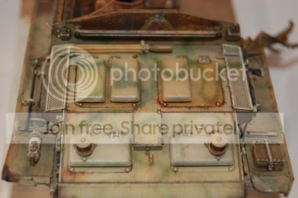

Knap werk,Boris vooral de linker kant. De roest aan de bovenkant van de romp is realistisch vind ik, de mantel van het kanon vindt ik een beetje te oranje in vergelijking met de rest. De ondergrond ziet er goed uit, staat dat boompje ( zonder schade) niet te kort bij al dat vuur en een stevige explosie?

De mantel is idd vrij fel, maar persoonlijk vind ik dit geen probleem omdat de romp eronder ook flink is verbrand. Dat boompje is wel over nagedacht (zowaar 😉 ) Hij is bewust iets naar achteren geplaatst voor de compositie en om uit de buurt te zijn van de scheur/ romp breuk/ hoe je het wilt noemen. Ook is bewust gekozen voor een troosteloos sprietje. 😉

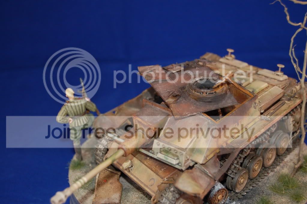

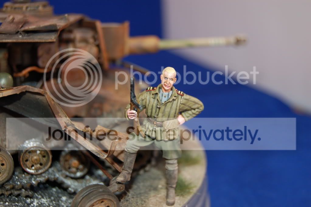

Zoals gezegt nieuwe foto's. Al is er nog erg veel te doen (vooral het dak + figuur) komt het einde langzaam aan wel in zicht. Alle opmerkingen en suggesties zijn welkom!

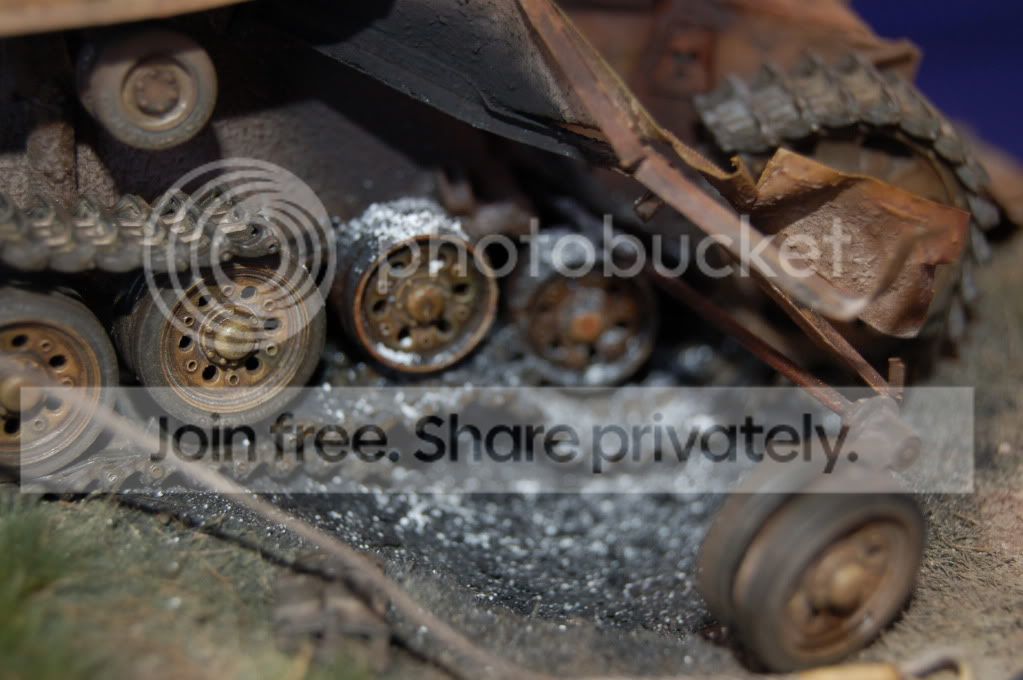

Schön! Die zwarte kuil is helemaal goed gekomen. Maar van mij mag er nog net iets meer as bij liggen, maar dat is een kwestie van smaak.
Bas, Dirk, Eelke en Martin bedankt!
@ Eelke: Heb je idd goed. Ik dacht zelf ook al om iets meer te plaatsen. Als je soms die uitgebrande T34/85 tanks in zomer '44 zag dan mag ik nog wel ff 😉 . Ik ben nu met het figuur bezig in Vallejo, maar met die hitte op m'n werkplek (zolder) is dat niet ideaal. 😕

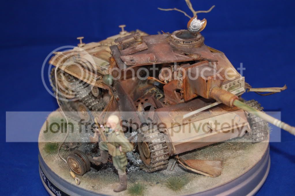

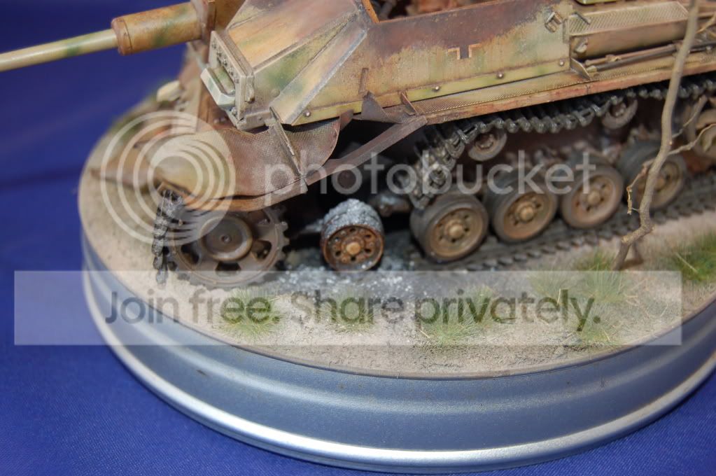

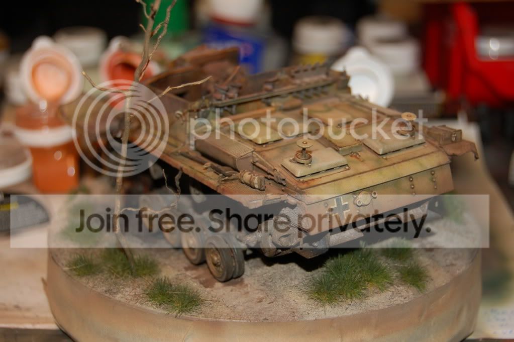

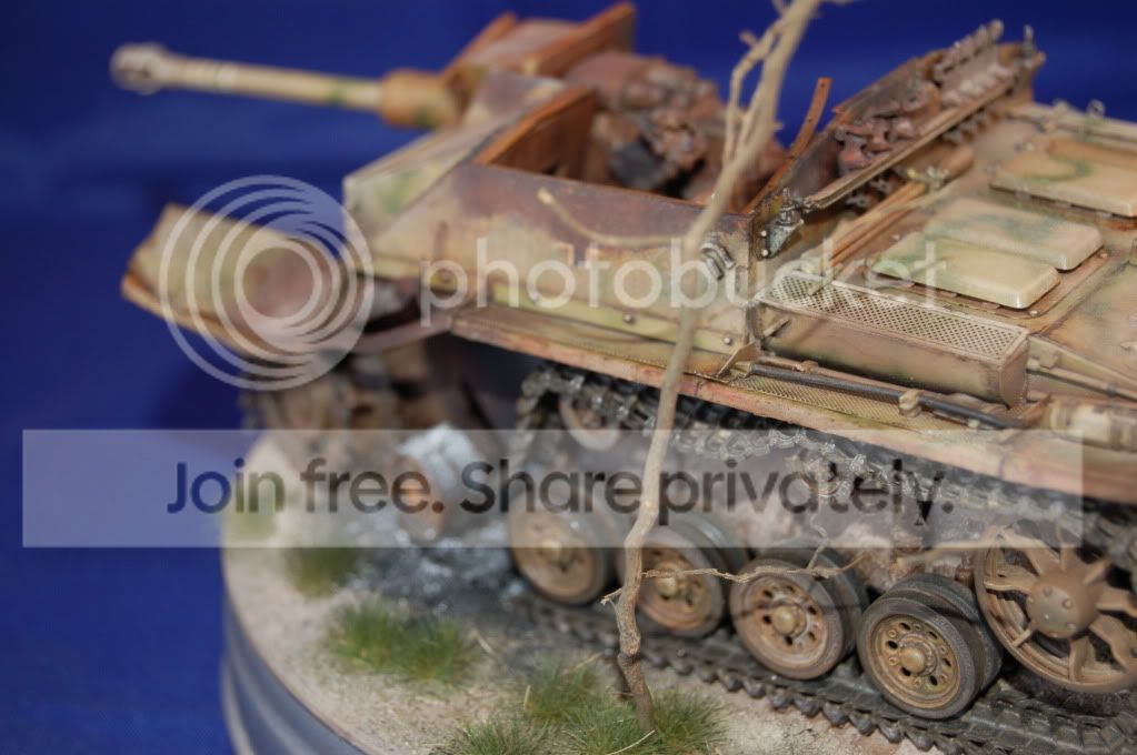

Hey Boris!
Schandalig dat ik nog niet gereageerd heb..🙂 Ik wil dit model dolgraag in het echie zien!

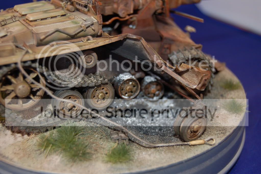

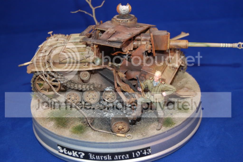

Ik heb een paar dingetjes die me opvallen.

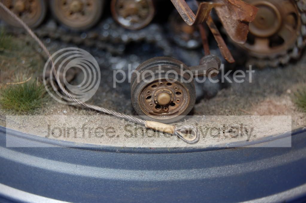

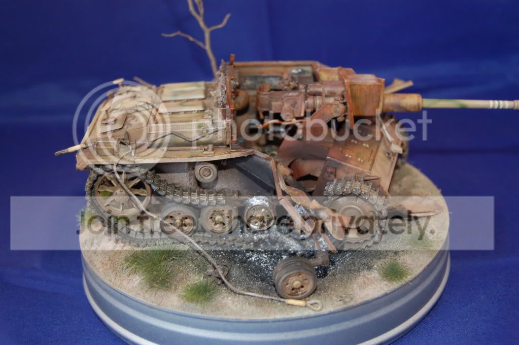

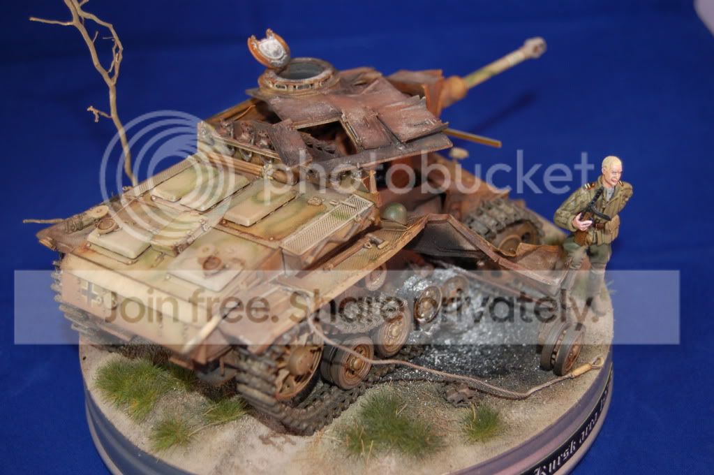

De eerste foto: Als het rubber van het ene wiel helemaal weggebrand is lijkt het me logisch dat het rubber van het wiel er naast door aangetast wordt? In hoeverre wordt de grond zwartgeblakerd als er geen vegetatie op groeit?

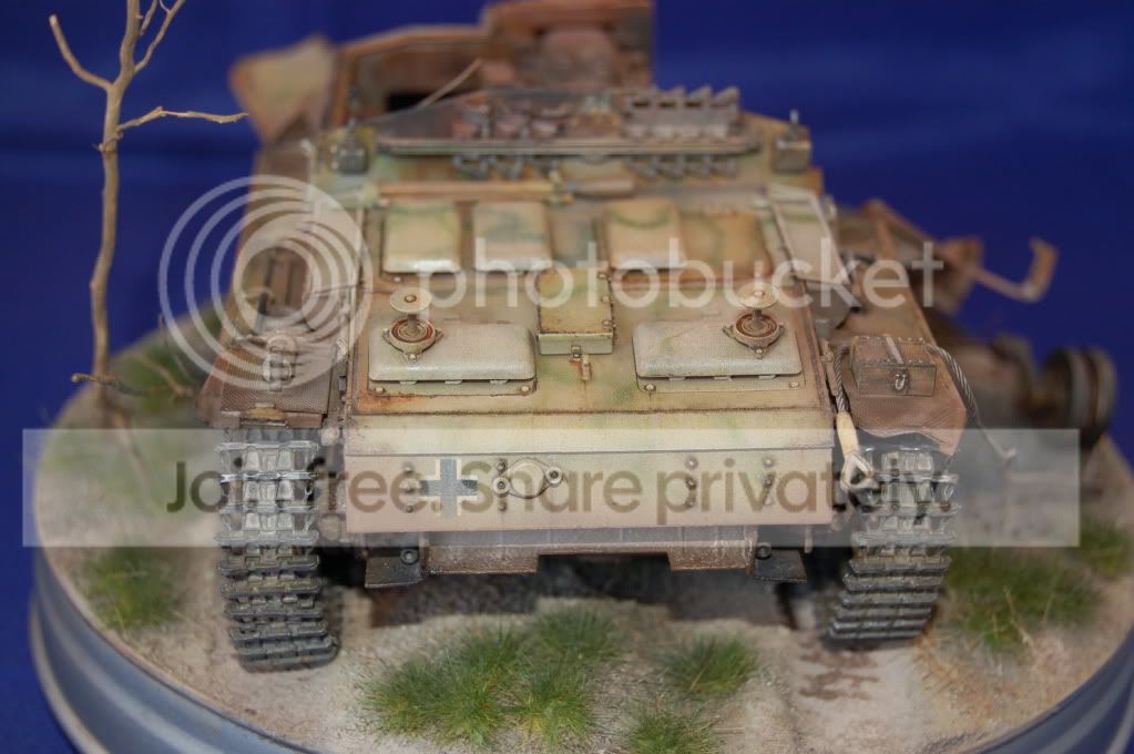

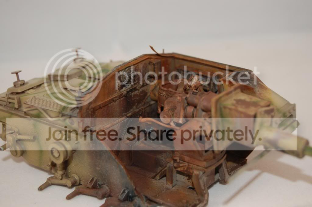

Foto 5: Als de impact zo groot is dat het dak eraf vliegt, dan lijkt het me niet logisch dat de spare tracks op de achterzijde netjes blijven zitten?

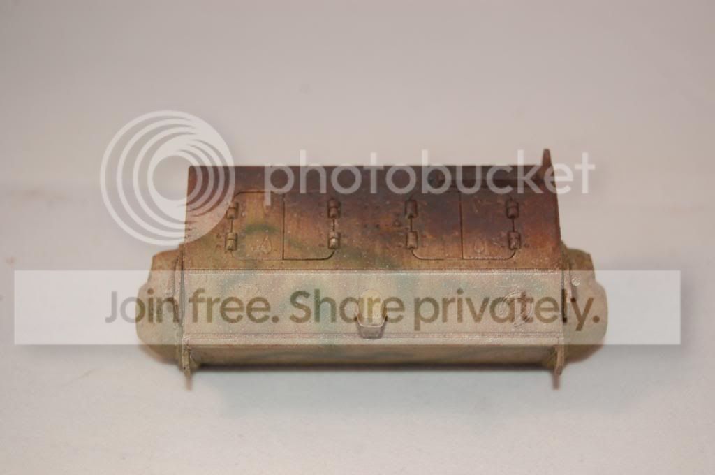

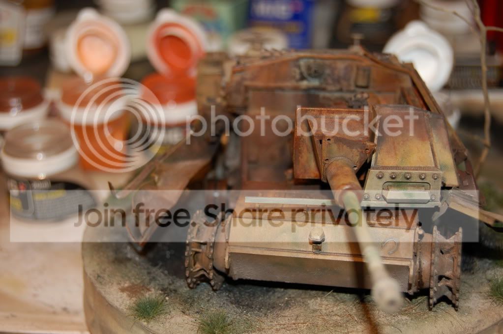

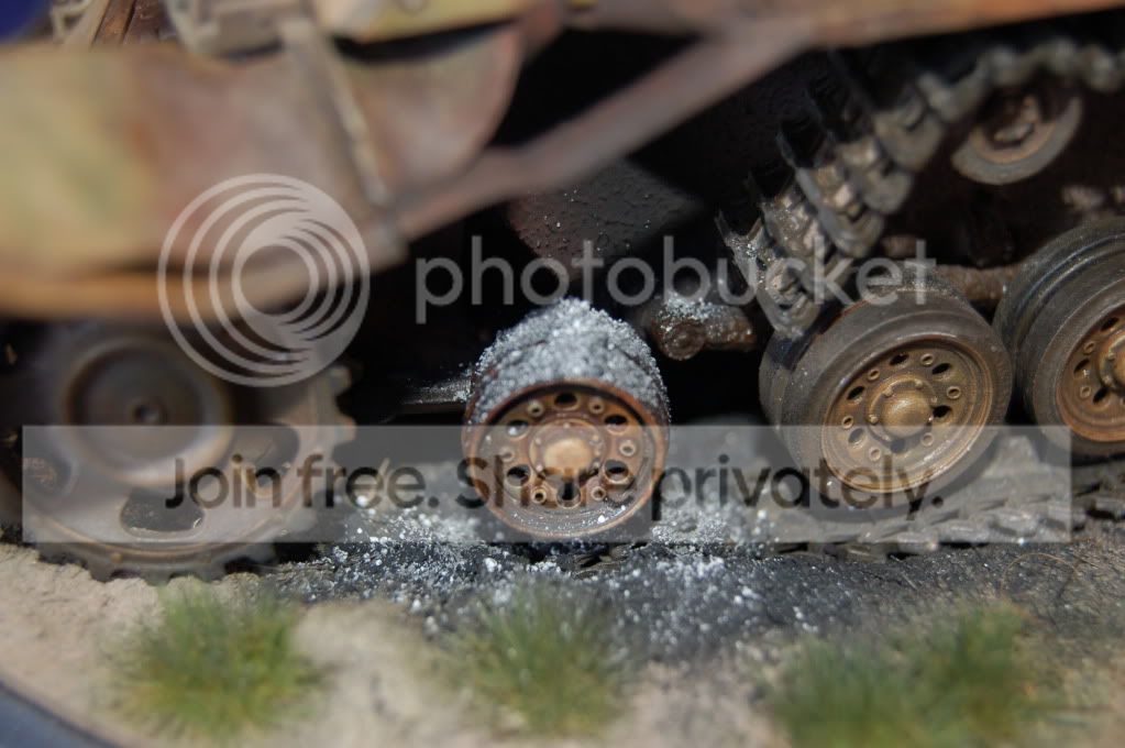

Foto 6: Linker trackdeel sluit niet helemaal aan, derde track van onder.
Verder ziet het er retestoer uit - en zoals ik al zei - ik kan niet wachten om het in het echt te zien!
Groetjes!
Ha Jurjen,
Bedankt voor je reactie! Van die track klopt idd, en zag ik ook op de foto pas. Ik zal proberen dit aan te passen. De spare track's zouden eventueel eraf kunnen vliegen idd. Bij de commanders cupola (daar waar een deel van het akprofiel omhoog gebogen is) heb ik de track's wel krom gemaakt. Misschien was het weglaten logischer, maar ik stoor me er niet aan. De grond bevat wel begroeiing, al is het nog niet zo duidelijk te zien. Verder geeft ook het rubber/ de as aanslag aan de bodem.
Vandaag heb ik hem afgerond. De dakplaat is aangebracht en gewheatherd. Nu het figuur nog afronden, smaenvoegen, een laatste check en een klein naamplaatje.
Mooi ding, echt een super mooi ding!
Alleen dat losse loopwiel ben ik niet content mee... Door de knal waarmee dat ding er af gevlogen is, zou er iets meer schade aan moeten zijn, en zeker aan het rubber...

Ik was net te laat om je reactie mee te nemen in voorgaand bericht 🙂 Ja dat loopwiel was voor mij ook een twijfelachtig puntje. Echter speelt het straks een belangrijke rol bij het figuur. Wel heb ik olielekkage gemaakt, maar meer schade had idd gekund. 'T is nu eenmaal dit geworden maar je hebt gelijk. 😉
