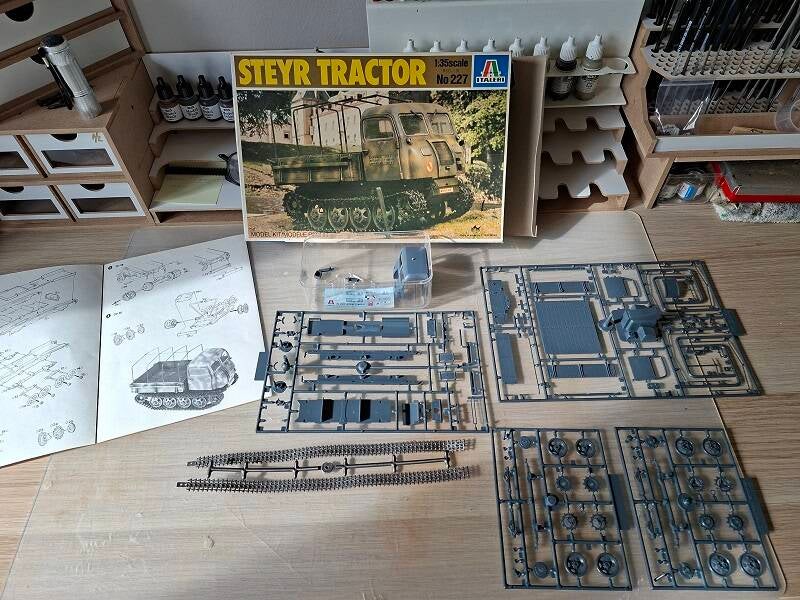

Rasputitsa-racing!Prachtvoertuig voor in de Russische modder!

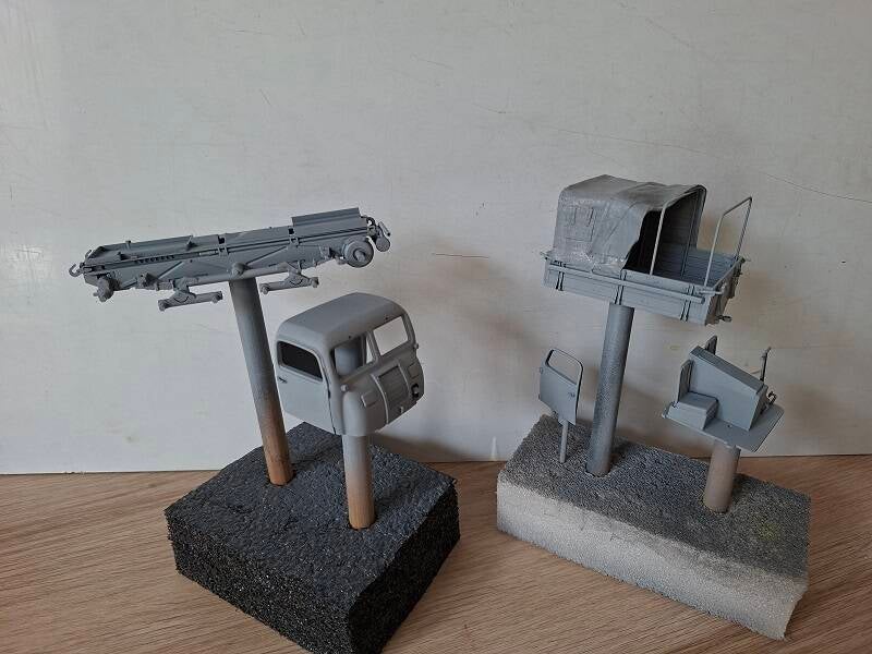

Leuk Peter, die Steyr.Bijna september, iedereen al een beetje bezig met de voorbereidingen....

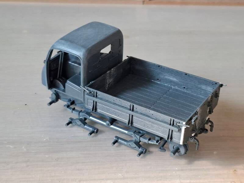

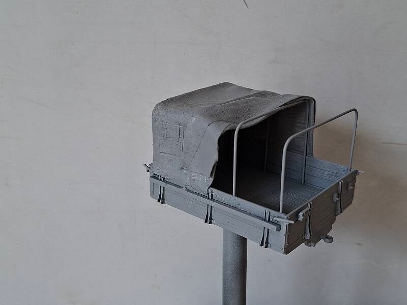

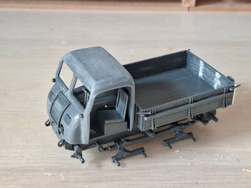

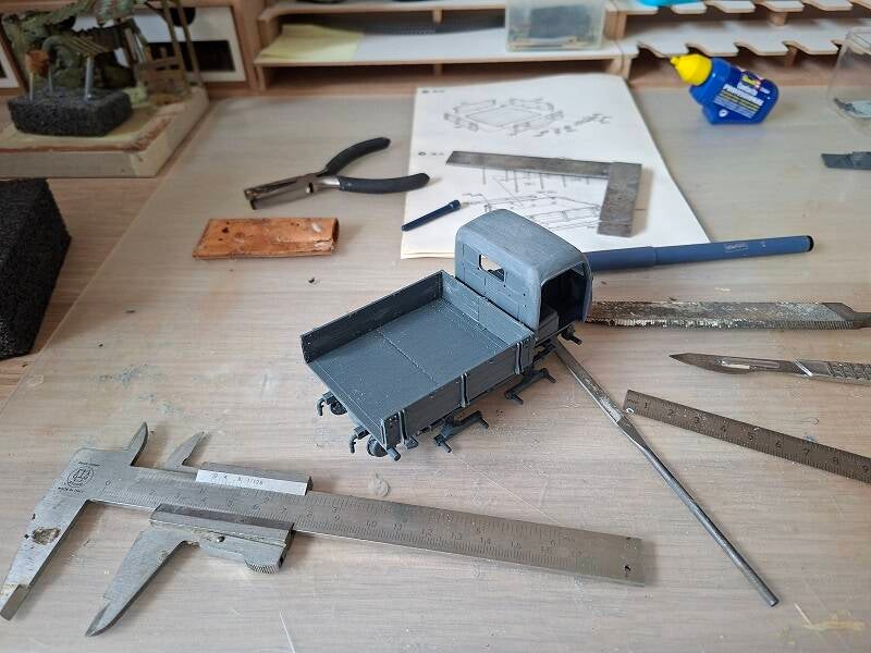

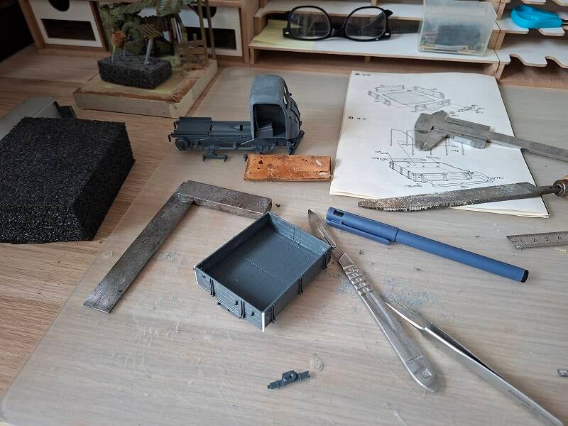

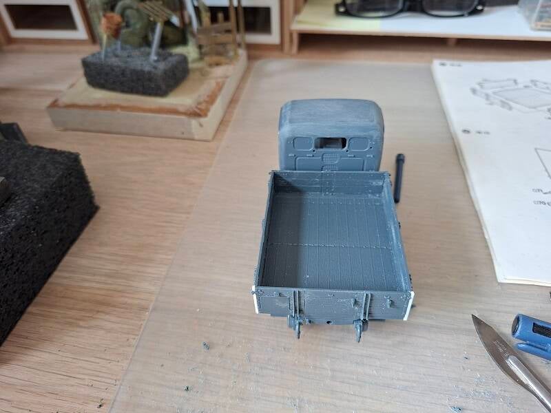

…..zaag er van voren tot achter in en 0,5 cm weghalen en weer tegen elkaar plakken …..Mooie start Peter!

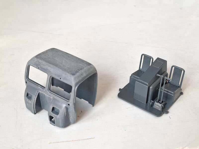

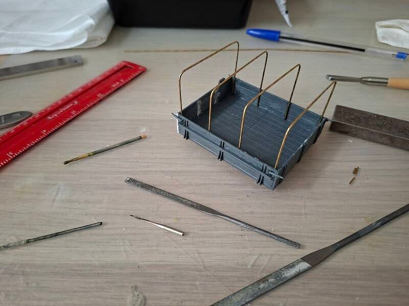

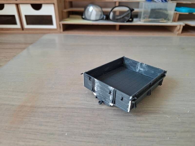

Ik weet niet in hoeverre je de accuraatheid van het model belangrijk vind maar de bak is bij de Italeri kit zo’n 0,5cm te breed!

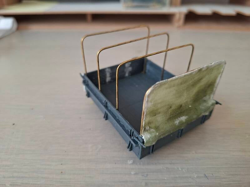

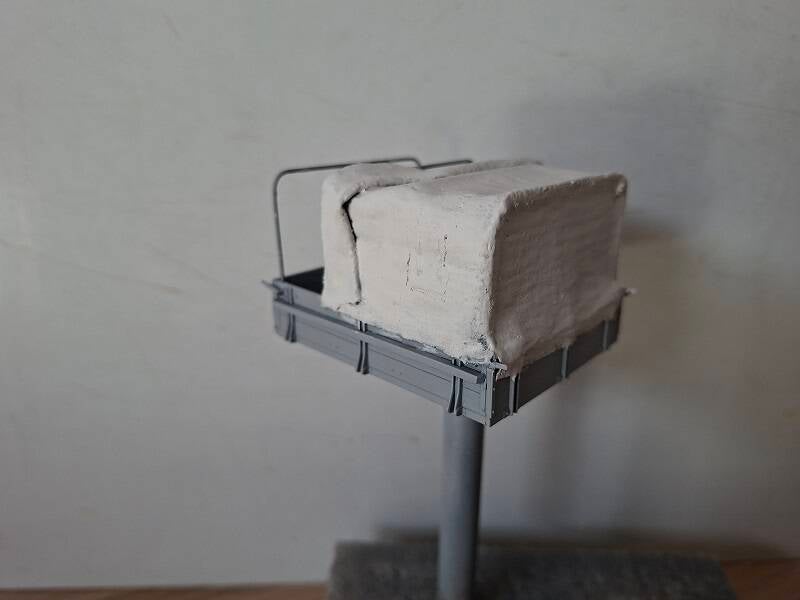

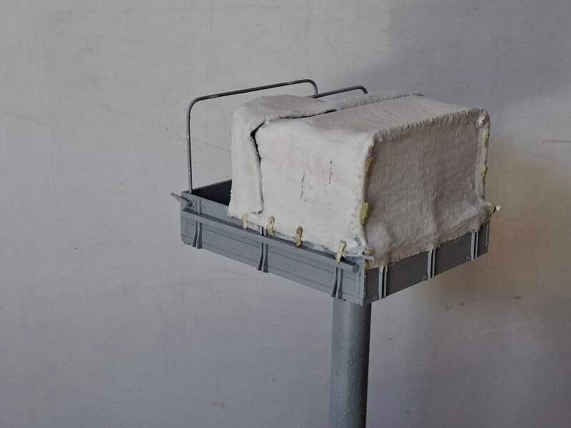

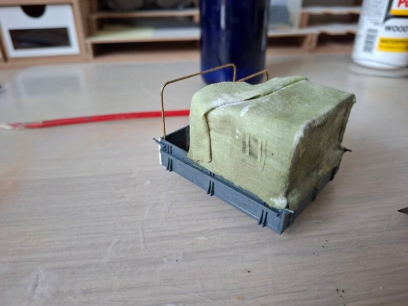

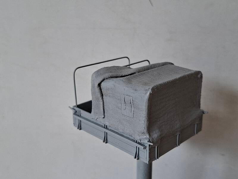

Nog nooit gedaan maar lijkt me leuk om eens uit te proberen. Laat je het eerst wat stugger worden voordat je ermee aan de slag gaat of direct toepassen?Ik vind magic sculpt altijd het fijnste werken!
MS of glasplaatje uitrollen samen met veel talkpoeder
Dan deze op maat snijden en in delen aanbrengen!
Bekijk bijlage 54909

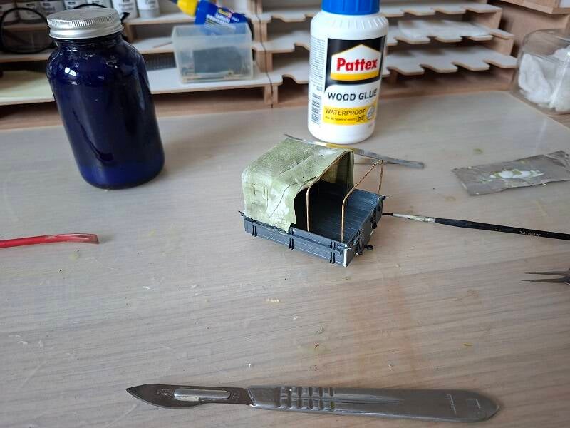

Tissue met houtlijm aanbrengen is ook nog een optie!
Als deze droog is nog verdunde Tamiya putty met Tamiya lijm aanbrengen!

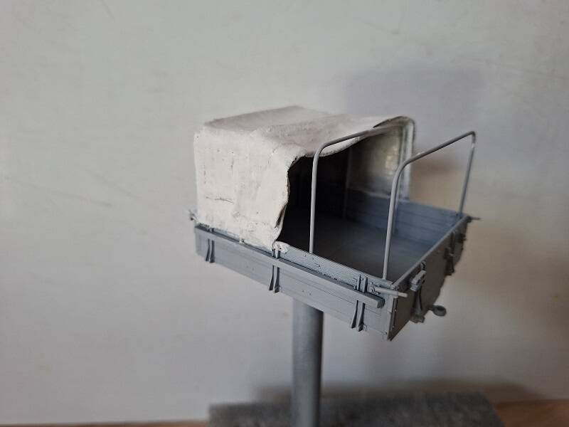

Walter,Nog nooit gedaan maar lijkt me leuk om eens uit te proberen. Laat je het eerst wat stugger worden voordat je ermee aan de slag gaat of direct toepassen?
ziet er nu toch wel geloofwaardiger uit ja 😁👍Ziet er geloofwaardig uit Peet 👍
