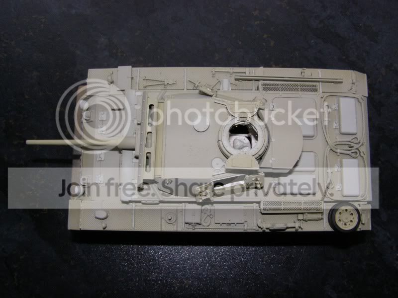

Hierbij de vorderingen van de Pz III.
Deze keer wordt er ook gebruik gemaakt van de ABER Setjes.
Veel is er niet te zien, maar toch.
Ik heb nog wel een vraag over de "haak" die door de sleepogen gaat.
Zat het andere uiteinde van de kabel vast aan het chassis of aan de andere kant van de "haak" zodat dit een lus vormt.
Groet Theo.

Ondanks de vele "vrije" dagen niet veel kunnen doen.
Maar dat komt ook een beetje door het PE werk.
Tjonge wat een gepriegel, leuk om te doen, maar je moet wel geduld hebben.
Ik denk dat ik 2/3 van de tijd op mijn knieen heb gezocht naar wegspringende onderdelen. (gelukkig ligt hiet laminaat, dus met een stoffer vindt ik het wel terug.)
Eerst maar de foto's van de vorderingen en daarna een vraag aan jullie.
Nu mijn vraag:
Op de een na laatste foto zie je een blok hout, ik neem aan dat dat als ondergrond voor de krik diende.
Maar volgens meneer ABER zijn de afmetingen van dit blok, 9x8x3mm
Nu heb ik het zo gemaakt, maar ik vind het er voor mijn gevoel nogal raar uitzien.
Viel het blok niet in zijn geheel over de twee S'en heen.

Hey Theo,hij gaat goed.ziet er mooi uit 😀 ,het krikblok kan zo ook. heb verschillende foto's bekeken en de ene keer is het blok groter dan de andere keer,dus dan zie je de ene keer wel de sleephaken en bij de andere weer niet,die twee strippen die je er op gemaakt hebt zijn om het blok zelf bij elkaar te houden als de krik erop staat.er hoort nog een riempje overheen om hem aan de tank vast te knuppen.en nog even opletten dat je alle gaten onder de fenders straks dichtmaakt/wegwerkt 😉
groeten jeroen,.

Het blok hout is nog niet af hoor, ik had het er even opgelegd ter verduidelijking.
Handvat,riempjes, afstandhouders en een sluiting moeten er ook nog op.
Maar ik was nieuwschierig naar de afmetingen.
Ikzelf heb nog geen hele duidelijke foto's van dit ding gezien, maar wat ik zag, leek het er groter uit te zien.
Ik moet nu even uitdokteren hoe en waar ik de afstandhouders moet plaatsen.

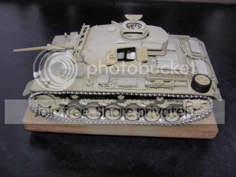

Oke hier een overzichtje van de vorderingen.
Snel gaat het niet, weinig tijd helaas.
PE werk is op de koepel na gereed.
En dan nu de beloofde foto's.
Groet Theo.

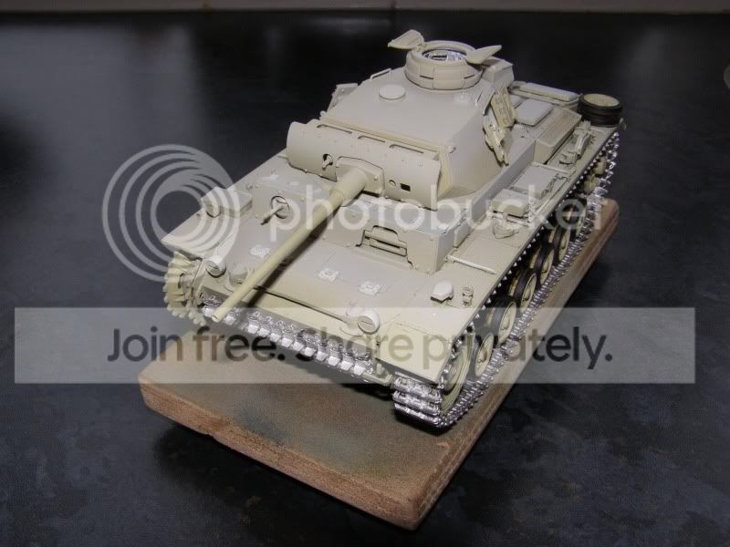

Ok aangezien deze staat te wachten op de afwerking van het ondergrondje
De panzer III stond nog steeds op de plank te schreeuwen om een likje verf.
Nu wilde ik ook eens een poging gaan wagen om de Color Modulation Style te proberen.
Dus waarom niet op deze tank.
Zie hier het resultaat van de basiskleur.
Maar hoe nu verder.
Na bestudering van de video van Adam Wilder zit ik met een vraag.
Ik zie dat hij de eerste keer dat hij olieverf gebruikt, deze aanbrengt op het model om nog meer kleurschakelingen te maken.
Dus deze fase zit nog voor het aanbrengen van ong. 4 lagen clear en het stippelen van verschillende kleuren olieverf( donker onder en naar boven toe lichter)
Als hij de eerste keer olieverf aanbrengt, gaat dit dan zonder een vernislaag eronder?
En zo ja waarom?
Groeten Theo.
He Theo,
De lagen die Adam spuit, zijn vermengd met Clear.
Tussen de Dark Yellow en de olieverf zit volgens mij geen extra laag Clear.
Neem je deze morgen mee? Op de foto's lijkt hij nogal grijzig van kleur.
Groet, MartinD
Theo, volgens mij gaat het hier om kleur filters. Die werken inderdaad beter op een matte ondergrond, de verf wordt dan als het ware opgezogen door de basislaag.
