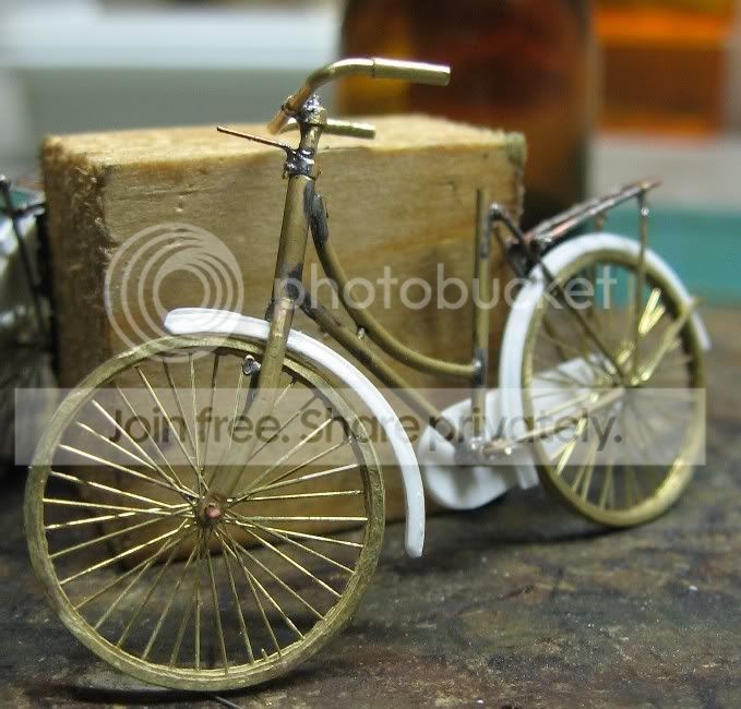

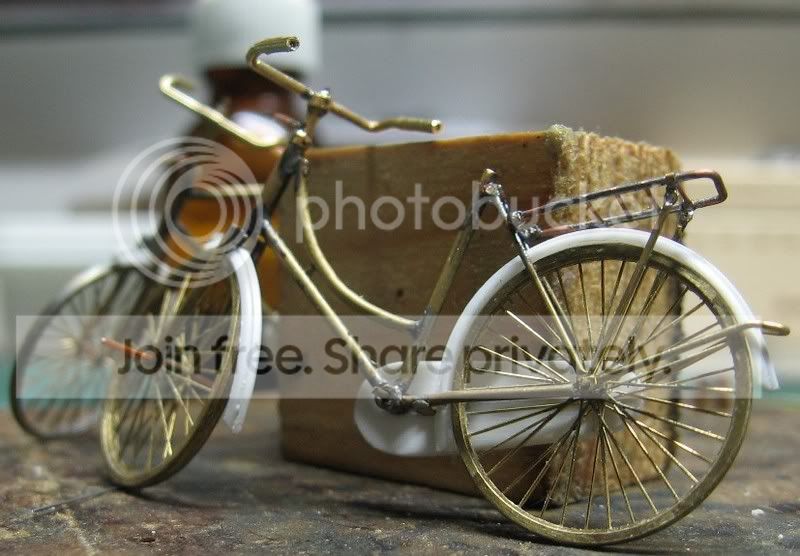

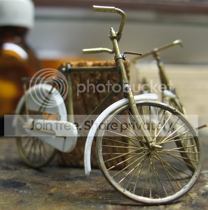

Het gaat langzaam en ik begin langzaam te beseffen dat 1 maart erg positief is qwau eind datum maar ik ga gewoon door want de fietsen moet en zullen af raken. 😕
Stuur, lampbeugel, bagagedrager, achterspatbord beugel en voor spatbord zijn af gemaakt sinds de laatste keer afgemaakt.
Nu wordt er gewerkt aan de voor spatborden en daarna zijn de zadels aan de buurt.
Als laatste de trappers, de verlichting en de bekabeling. Een slot en en fiets standaard staan nog in twijfel. 😕:

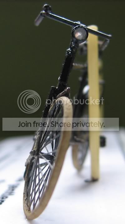

Ook ben ik er achter gekomen waarom de foto’s zo wazig waren. Moet de camera even ondersteunen en de foto’s worden een stuk beter. 🙂
Marcel 😀

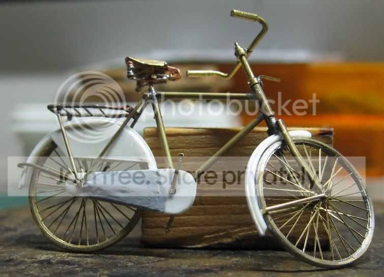

Rollen gaat al maar het zit nog een beetje beroerd. 😉

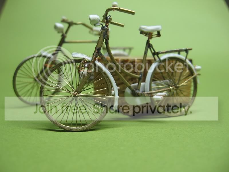

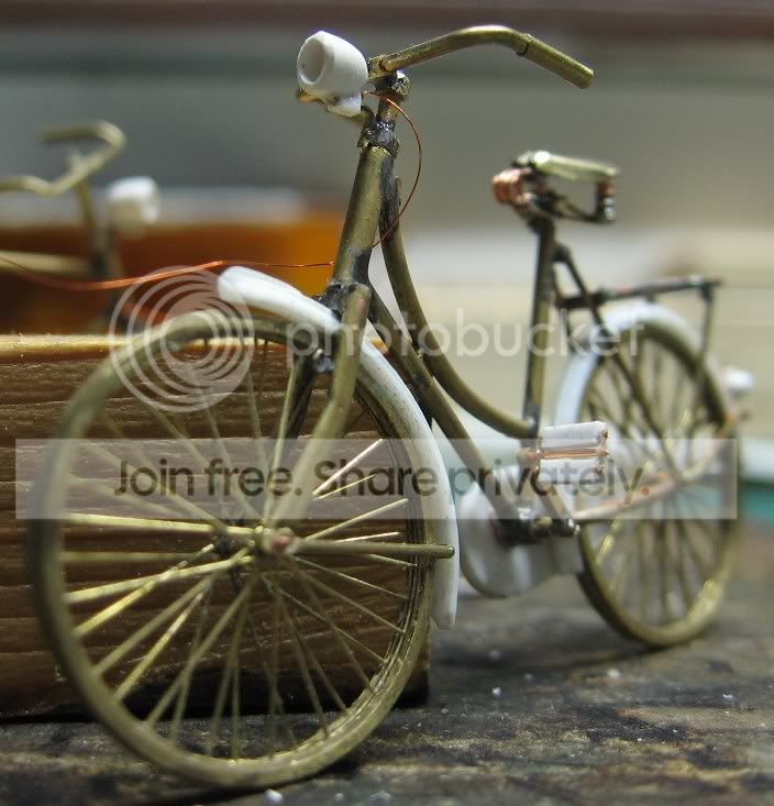

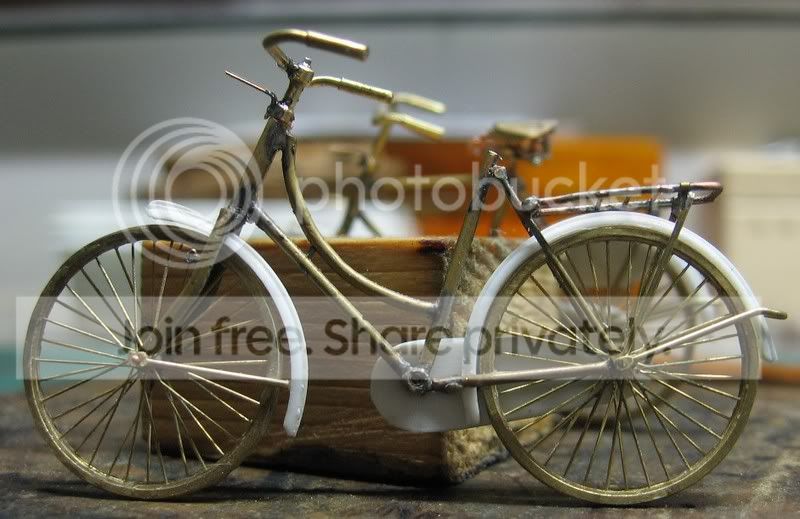

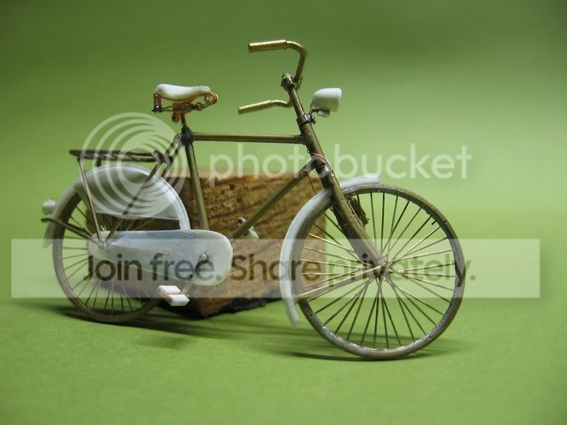

Zeer indrukwekkend Marcel. Erg kanp gedaan. We lzie ik dat op foto 3 de middenstang niet volledig aansluit naar de voorkant, maar dit moet vrij makkelijk te verhelpen zijn denk ik.
Groetjes!
Excuses excuses
Dat klopt helemaal Boris,
Maar nu ben ik bijna klaar met het solderen en dan komt de lijm/plamuur fase. 😉
Wat je ook niet moet vergeten dat deze fietsjes maar 4 cm lang zijn en op de foto’s mega groot. Dit vergroot elk foutje tot mega proportieons. Ik ben gezegend met vrij goede ogen maar wat ik allemaal ontdek op deze foto’s…. 😕
Groet en tot snel
Marcel 😀
ja, ziet er goed uit, stukje vakwerk mag wel gezegd worden, maar wel een aanmerking, zit van het dames model de bagage drager niet erg veel naar beneden gekanteld? lijkt er namelijk wel wat op.
nu nog een stel fietstassen? kiend achterop met de leerze in de fietstasse, vind ik wel erg toepasselijk bij deze fietsjes!

Ik ben onder de indruk. Als de resin er niet op zat dan zou je bijna denken dat het echte fietsen zijn. Laat je vooral niet ontmoedigen door de datum, daarvoor ik dit project veel te mooi. Succes!

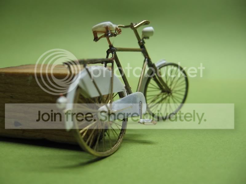

Update 21-02-2008

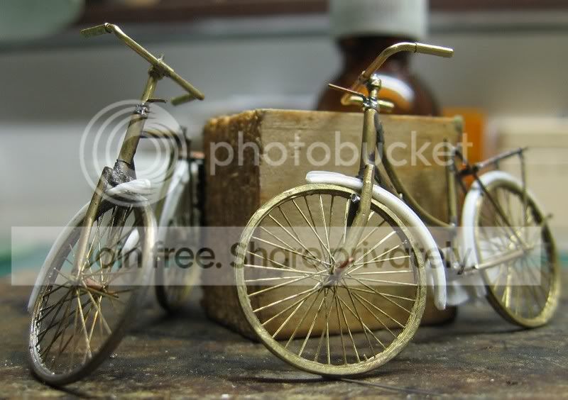

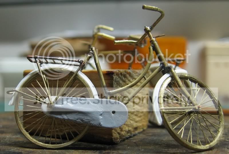

En weer een stuk verder. Het heren zadel leek een moeilijke opgave maar bleek uiteindelijk mee te vallen. De eerste laag plamuur is ook aangebracht en wacht nu op de schuurbuurt.
Trapper kranks zijn ook niet helemaal 100% maar al bouwend leer ik en de uiteindelijke tekeningen voor de komende fietsen zullen daardoor alleen maar beter zijn. 😉
Veel bouwplezier
Marcel 😀

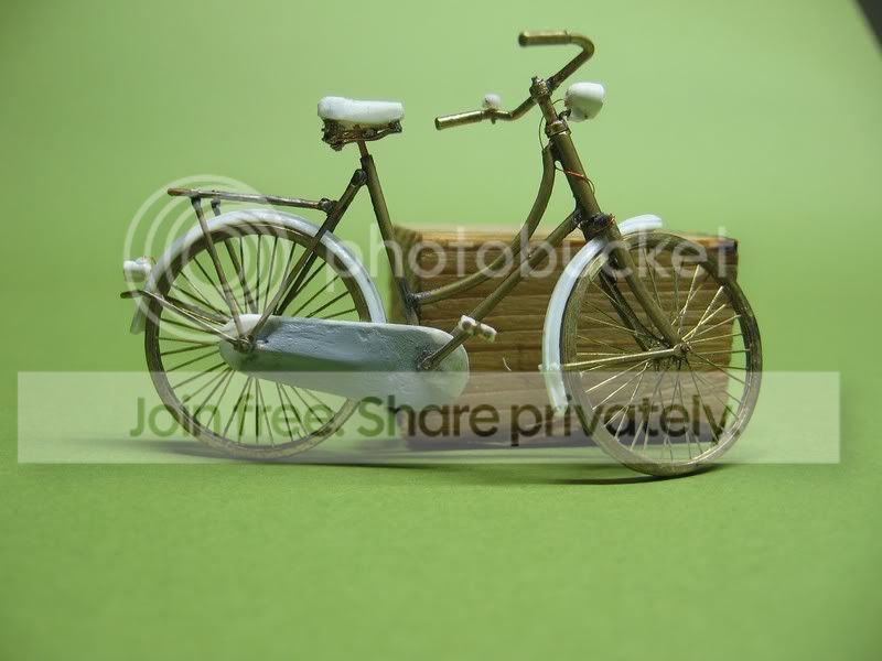

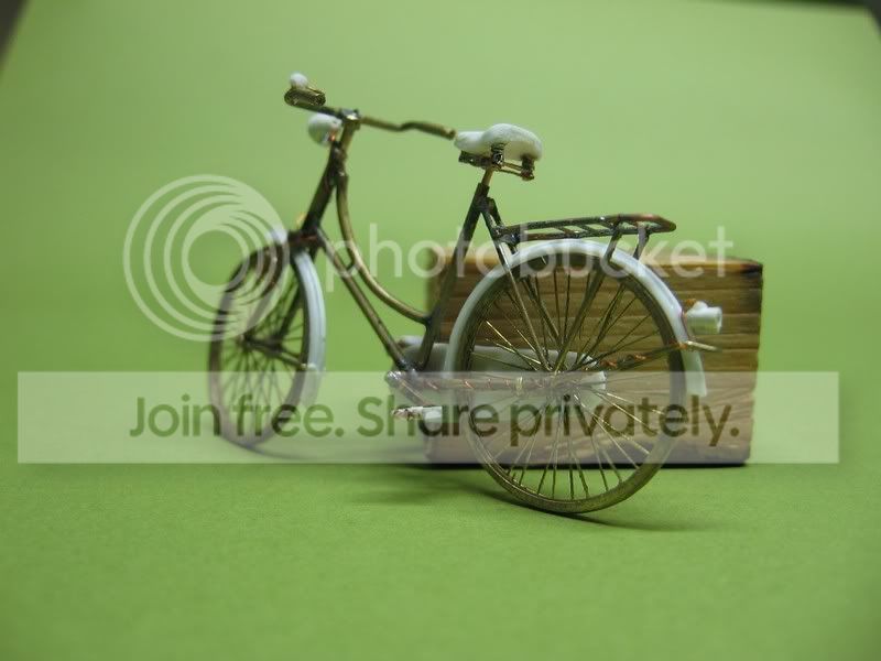

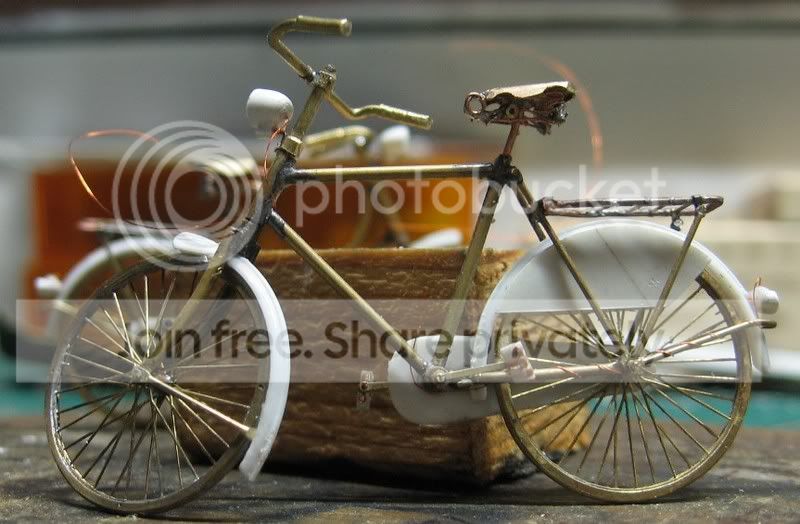

Het zit nu wel lekker maar fiets nog steeds beroerd. 😕
De omafiets loopt ietsje op achter maar de bagagedrager zit een stuk rechter. 😉

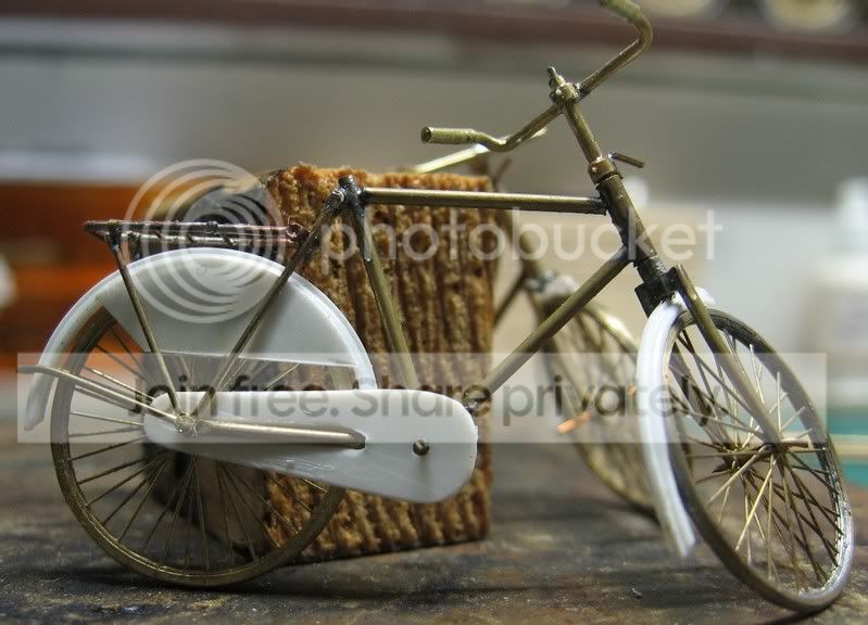

Extreem mooi gemaakt Marcel. Maar is de dikte van de draad die de zadelveer voorstelt niet iets te groot? Ik vergelijk het met de dikte van het stuur en dan lijkt het op de foto bijna even dik.
groeten Maarten
...die ook weet dat macro foto's genadeloos zijn voor details die hij met het blote oog niet eens kan zien.
To scale or not to scale
Tja, die schaal grote, dat is een blijft altijd een probleem. 🙁
Toen het zadeltje klaar was zat ik ook al van opnieuw of niet. Die twijfel is nog niet weg. Even voor een idee qua grote. Het verenstel voor het zadel is 6x7mm. Er is 0,3mm draad gebruikt welk kaal geschuurd is om beter te kunnen solderen.
Het geheel bestaat uit 10 onderdelen.
1 Het zadel leer wat bij een nieuw model spitser moet lopen.
2 Het eerste onder beugeltje.
3 De stang die weer aan de pen komt die in het fietsframe steekt.
4 Het tweede boven beugel
5 De voor beugel die onder het zadel doorloopt en als achter veren eindigt.
6 De pen voor in het frame.
7 Vijf combinatie pennetjes.
Ik zit er aan te denken om in het komende weekend een nieuw verbeterd zadel te maken met 0,2mm draad en een beter zadel leer.
Wat inderdaad veel tijd kost is onderzoek naar de verschillen. Veel vragen aan mijn moeder die uit die tijd stamt en vooral veel foto's kijken. Toch blijven er vragen waar ik niet geheel uit kom. Zo was het bevoordeeld erg moeilijk om aan informatie te komen over de constructie van een dergelijk zadel. Ook de verlichting is nog een probleem. Hadden koplampen nu verduistering of niet. Volgens de verhalen wel maar volgens de foto's weer niet. Carbid lampen hoor je ook veel mensen zeggen maar ik zie ze niet terug op foto's. Sloten, fietsstandaards hoe wat waar, ik weet het nog niet. 😕:
En zo duurt het maar langer en langer en ga ik volgende week niet redden. SHIT. 😕
Veel bouwplezier
Marcel 😀

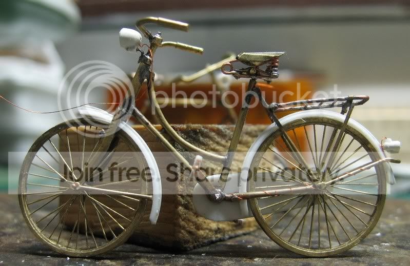

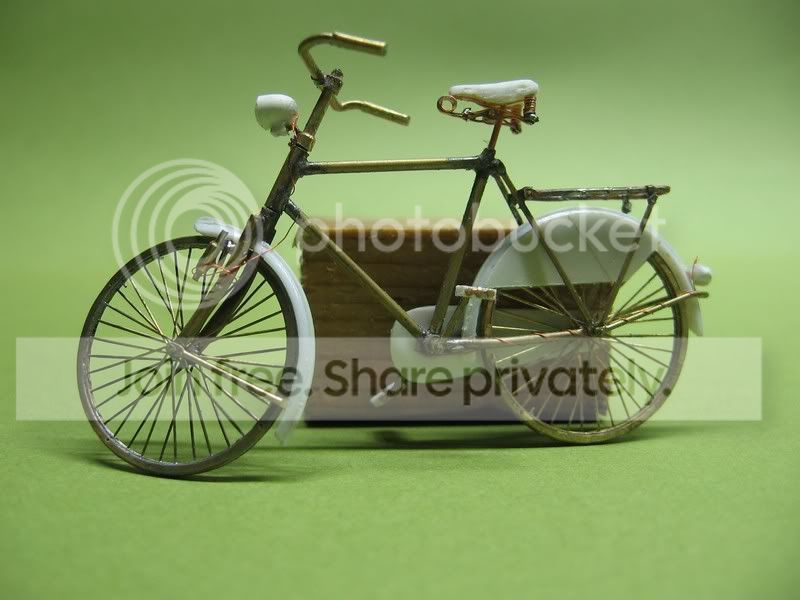

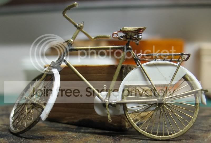

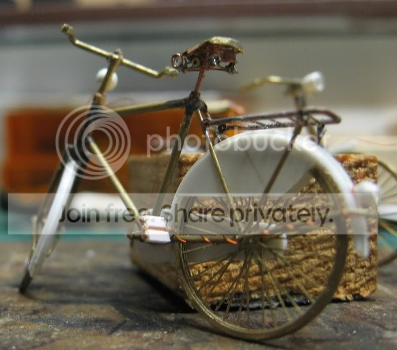

Weekend update.

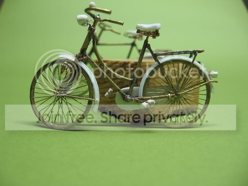

Rijen gaat nu goed maar, als nette vrouw behoor je niet op een heren zadel te fietsen en toch nog een boete van enkele Guldens voor het rijden zonder licht. 😉
Al met al de fietsjes zijn voorzien van een paar trappers en de opafiets heeft een nieuw zadel.
Nu nog twee dynamo’s en twee fietsbellen en dan kan het verf proces beginnen. 😀
Opa zijn fiets.
En de fiets van oma met nu nog een verkeerd zadel.
Veel bouwplezier
Marcel 😀

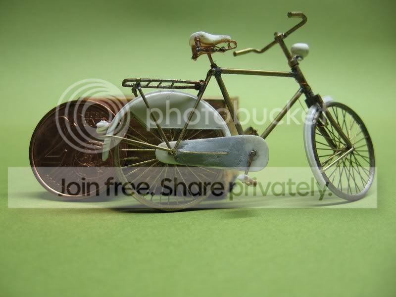

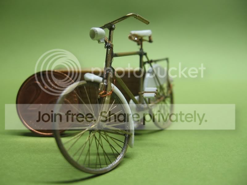

Even ter vergelijking een 2 Eurocent muntje. 🙄
En krijg ik nog steeds een bekeuring want er zitten nog geen lampjes in de verlichting. Die bromsnor is toch wel een grote zuurpiet. 😉

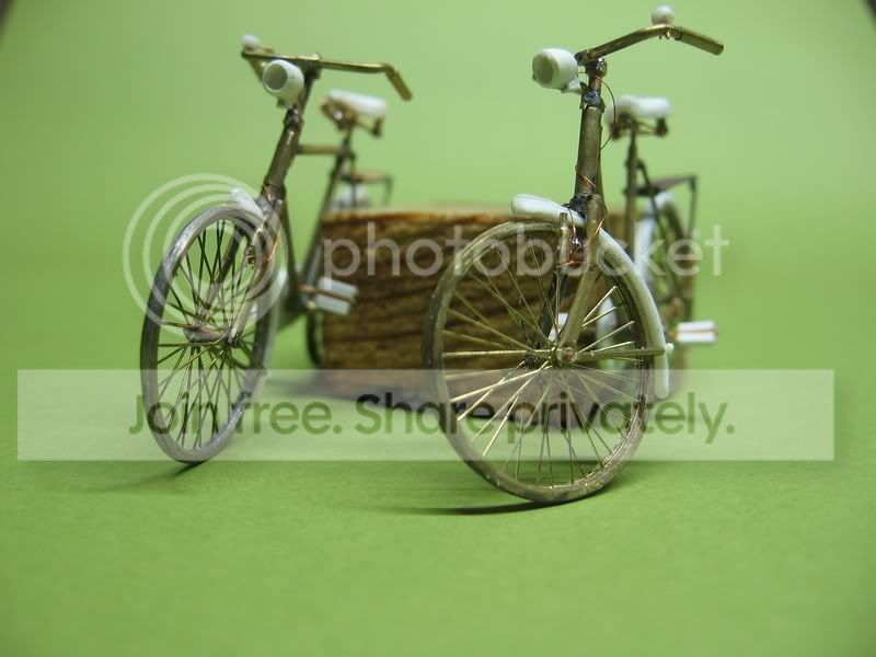

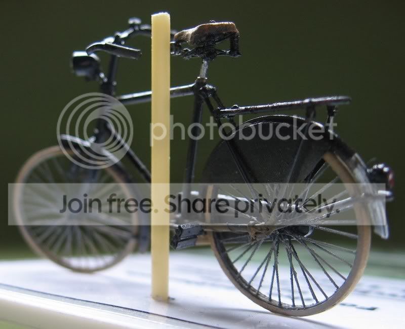

Zo de fietsjes zijn voor 99% klaar. Een beetje schuren en we kunnen beginnen met het verf proces. 😀
Klaar voor de on-line wedstrijd was mislukt en nu proberen om ze voor het Flanders contest klaar te krijgen. 😕

Willem Plaisier zei:
Hopelijk is de wind gaan liggen, anders waaien ze om.
netjes hoor, kan niet wachten om ze geschilderd te zien.
Willem
groeie opmerking. Moet er geen standaard op?
groeten Maarten
Dringie dongie zonder standaard.

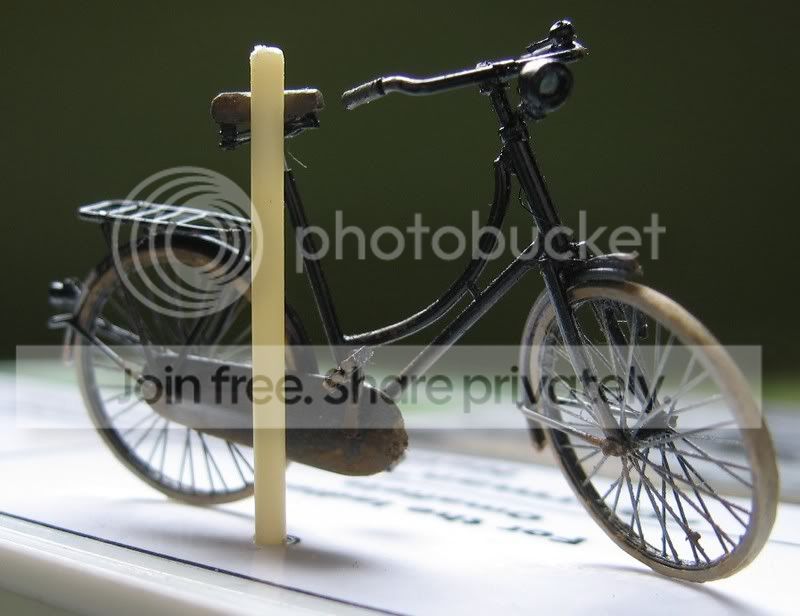

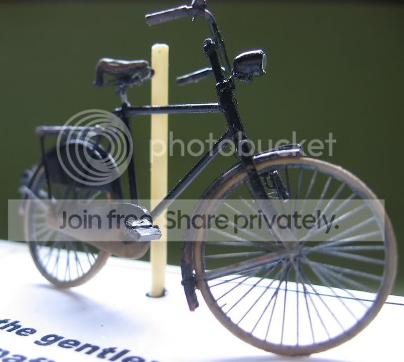

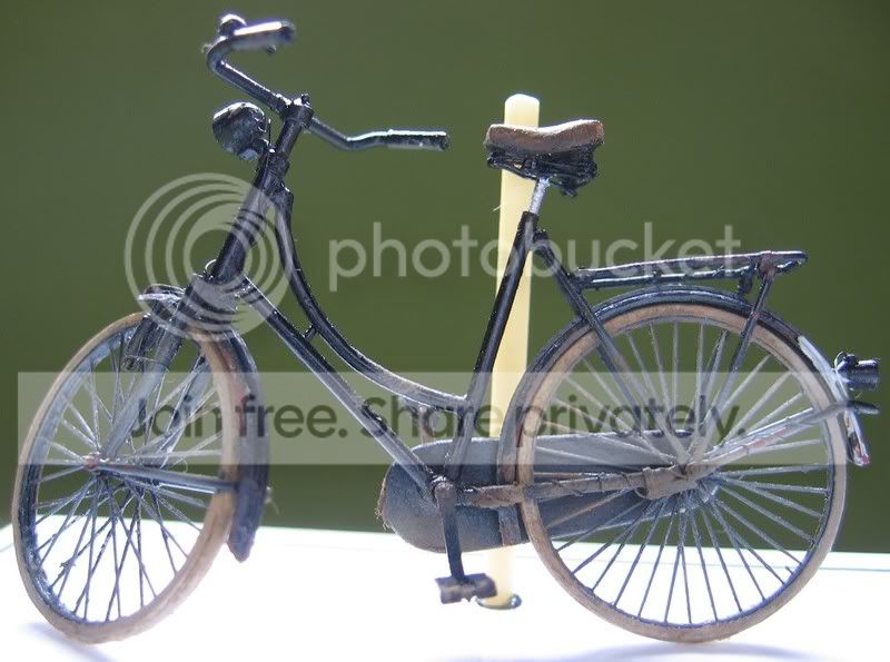

Zo het fiets project zit er op. 😀
Nou eigenlijk nog niet helemaal. 😕 Op de foto’s zag ik nog wat stofjes en over de beschilderde beschadigingen ben ik ook nog niet tevreden. Uiteindelijk zullen ze beide op de Sint Anthonis Diorama terechtkomen en niet op een fingete. Daarvoor zal een nieuwe fiets gemaakt worden in de toekomst. Op deze nieuwe fietsen kan ik alle uitgewerkte technieken toepassen dankzij de verbeterde bouwtekening welke op dit moment worden aangepast. Ook een nieuwe verbeterde ets zal voor een mooier resultaat zorgen. 😉
Ik hoop dat een ieder plezier beleefd heeft aan dit project en er misschien nog wat van heeft opgestoken. 🙄

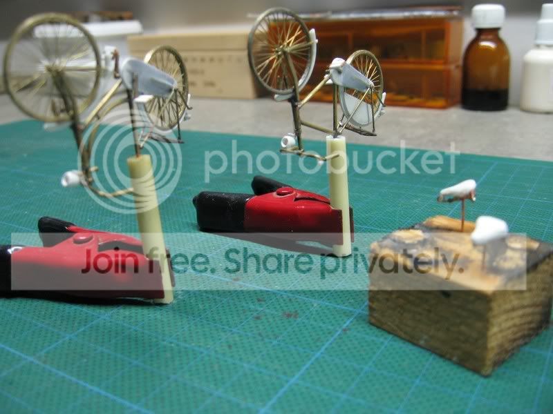

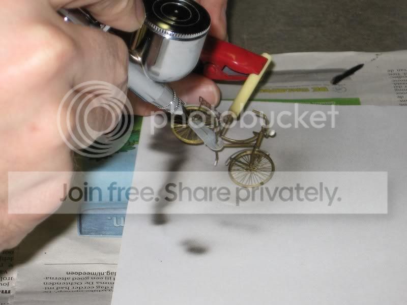

Fietsjes klaar voor de verfspuit.
Waar je vrouw toch niet allemaal handig voor kan zijn. Foto’s tijdens de actie. 😉

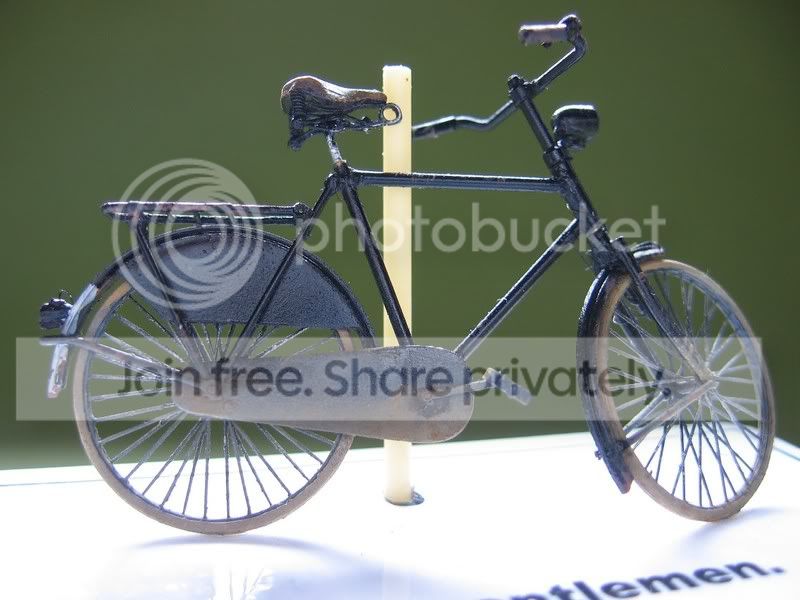

De fiets van opa.
De fiets van oma.
