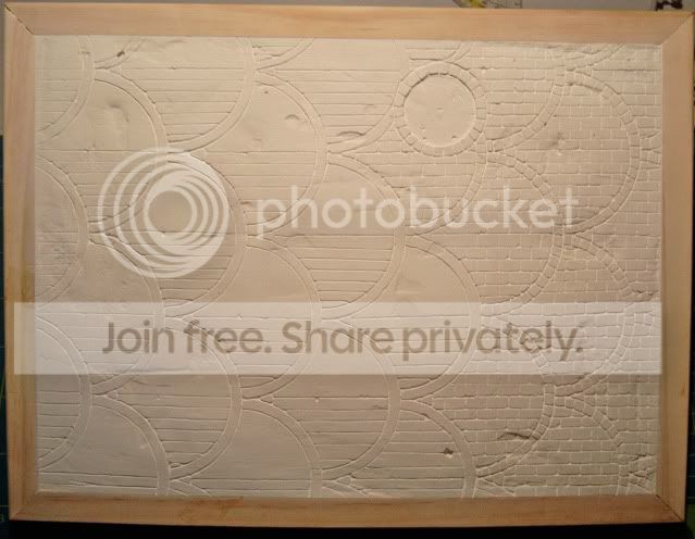

Zo is het marktplein geworden;
De werkwijze;

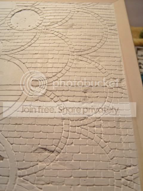

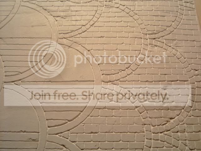

Eerst een plaat met gatenvuller storten.
Vervolgens een patroon er in krassen en daarna uitdiepen.

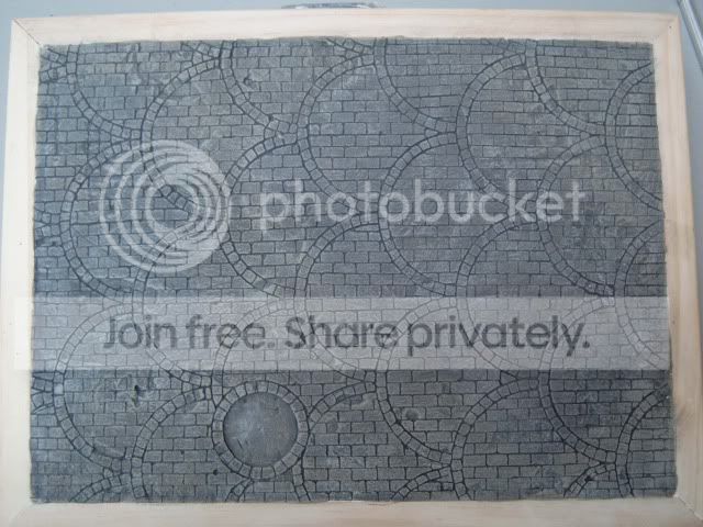

Dan een wash van een mix zwart/wit/blauw, om de voegen in te kleuren.
Deze wash gaf al meteen een aardig 3D-effekt, dus werd het geheel voorzien van diverse laagjes en drybrushes grijs, gemengd met bruintinten, groen, wit en geel oker. De plaats van de voortuigen werden de drybrushes met de wit- en geelmegnsels inthouden, zodat ze donkerder zijn dan de rest.
Straks wordt het geheel nog afgewerkt met steentjes, zand e.d.
Als jullie tips hebben om het geheel nog beter te laten worden, graag!

Het patroon is eerst ingetekend, althans de bogen en de cirkel, waar straks nog een putdeksel in komt.
Voor de rest is het patroon volledig uit de lucht gegrepen, maar om eens iets anders te doen dan het standaard halfsteens...
Meer eigenlijk om te zien hoe moeilijk het was zoiets te maken, zodat ik straks voldoende moed heb een Nederlands visgraatpatroon te doen/proberen.

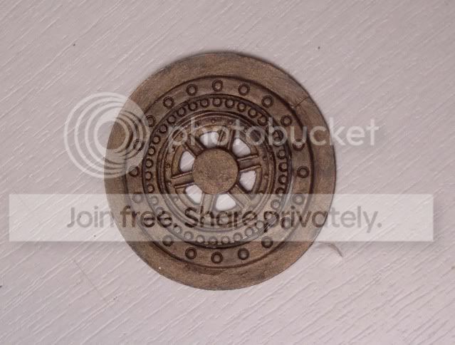

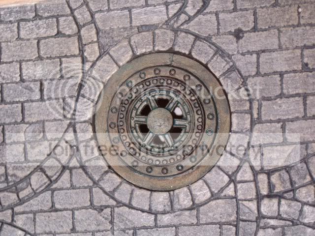

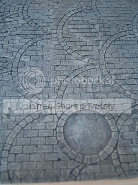

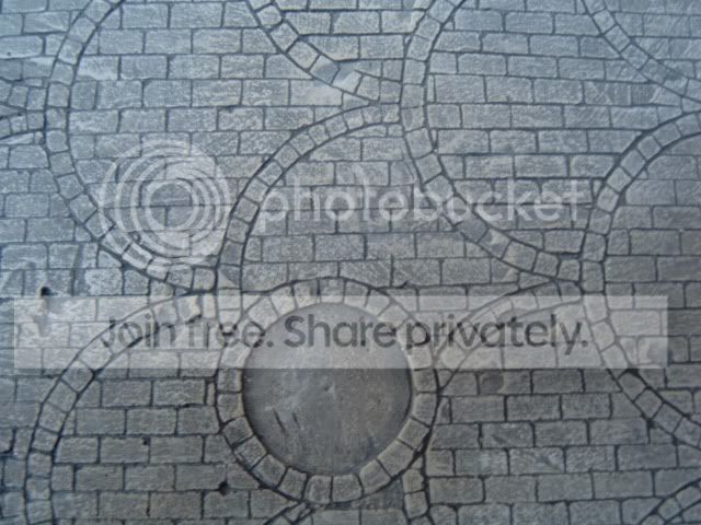

Vwb het putdeksel, dat wilde ik zelf doen en dit is het relaas;
Ik heb wat gegoogled en daarbij viel mij op dat putdeksels in het verleden vaak rijk geornamenteerd waren. Dit bracht mij op het idee eens in de sparesbox te gaan spitten en te kijken hoe ik dat effekt zou kunnen benaderen. Ik eindigde met een aantal zaken voor mijn neus, te weten een Panther aandrijfwiel, een Dingowiel en een luikring van de koepel van een oude Tamiya Crusader.
Na een uurtje of 3 slijpen, snijden, draaien, vijlen, passen, meten en opnieuw beginnen, was dit het resultaat:
Binnenste cirkel; binnenste gedeelte van een Crusader spanwiel (vandaar het opnieuw beginnen), dan een witte plasticcardrand. Vervolgens de rand met bouten van het pantheraandrijfwiel, gevolgd door de genoemde koepelring. Als laatste de buitenste ring (wit); op maat gesneden plasticcard als vulring.
Het geheel werd daarna in een panzergrijze baisi gezet en voorzien van een laag brons (beiden van vallejo).
Vervolgens een tweetal stevige washes met lamp black en als laatste een tweetal washes met viridiaan (groen).

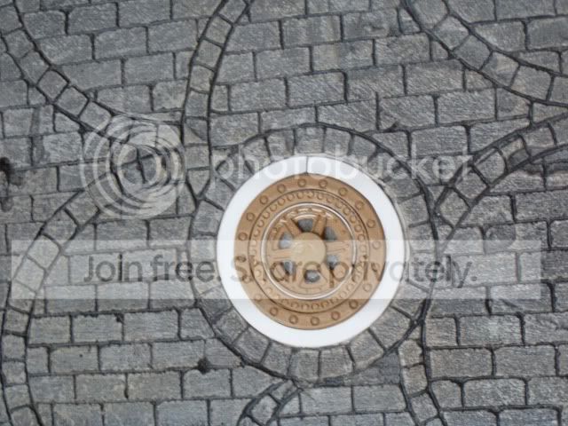

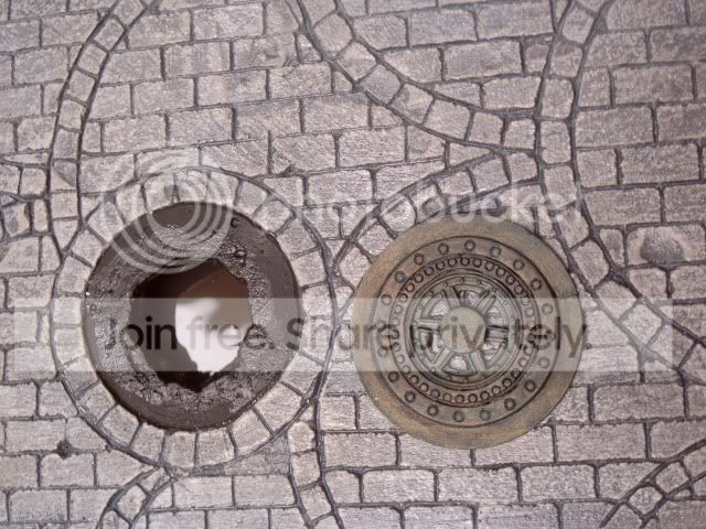

Het deksel werd op z'n plaats gelegd, nadat deze eerst eveneens in lamp black was geschilderd. Het resultaat hiervan was niet bevredigend, omdat er geen diepte onder het deksel zat.
Ik heb toen gekozen voor een drastische oplossing. Ik heb (letterlijk) het mes in de ondergrond gezet en een gat dwars door de hele ondergrond gemaakt.
Deze vervolgens afgedekt met een stevig, zwart karton en dit voorzien van een stevige laag hoogglans vernis. Toen het deksel weer terug gelegd et voilà....

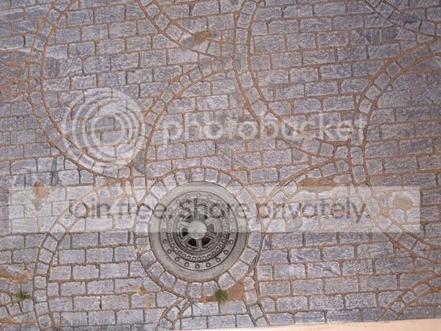

Als laatste heb ik een van mijn eigen fabrikaat dio-ondergrond-bedekkers genomen (standaard gedroogde, gemalen en gezeegde achtertuinaarde) en deze in de voegen ingeveegd. Wat steentjes en wat plukjes gras erbij en ik was happy!
