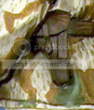

Hier is de holster in zijn basiskleur geverfd. Ik heb hiervoor zwart (VA950) met Cadmium Maroon (VA859) gemengd. Door de verhouding van deze twee kleuren te veranderen kan men al een breed gamma aan ledertinten verkrijgen.
Foto2

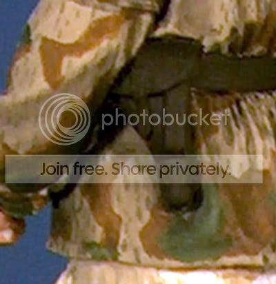

Hier zijn de highlights aangebracht. Ik heb hiervoor gewoon meer Cadmium Maroon in de mix gedaan en later Sunny Skin Tone (VA845)
Foto3
Nu zijn de schaduwpartijen aangebracht. Dit is gedaan met sterk verdund puur zwart. Het inlijnen is gedaan met puur zwart, maar dan minder verdund.
(Deze foto benaderd de werkelijkheid het meest)
