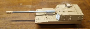

Bij mijn eerste topic uit 2018 zijn de foto's weg, dus hierbij het vervolg. Had weer zin om wat moderns te bouwen. Beter om eerst verder te gaan met een bestaand project. Het is de K9 howitzer. Toen ik begon in 2018 was dit model net uit en nog niet lang in gebruik bij de Finnen. De eerste generatie heeft al een update te pakken en heet de K9A1. Meest opvallende is de APU achter op de toren. Die zal ik zelf moeten maken. Ook zijn er spatborden aan de voorzijde geplaatst.
De basis van deze kit is erg goed. De passing van de romp is even goed passen en voorzichtig lijmen, maar dan past alles netjes. Ik heb hier en daar wat evergreen strips als lijmhulpjes toegevoegd. Ook een verticale balk geplaatst voor wat extra versteviging van de romp.
Ook heb ik de romp dichtgemaakt op een paar punten, omdat dit ding ook van een electromotortje kan worden voorzien, zoals ook bij de oudere Tamiyakits het geval was. Opgelost door wat evergreenplaat in te lijmen en daarna afgewerkt met Alabastine plamuur en Mr Surfacer 500.
Er zijn weinig fotos van het voertuig. Maar ik heb de kit op logische plekken wat voorzien van meer detail, zoals lasnaden, stangen en handgrepen van messingdraad. De romp is voorzien van meer detail en wat reliëf in het gebogen voorpantser. Ook zijn de scharnieren van de luiken voorzien van gleufjes, zodat het lijkt dat het drie onderdelen zijn per scharnier, in de kit was dit massief gegoten.
