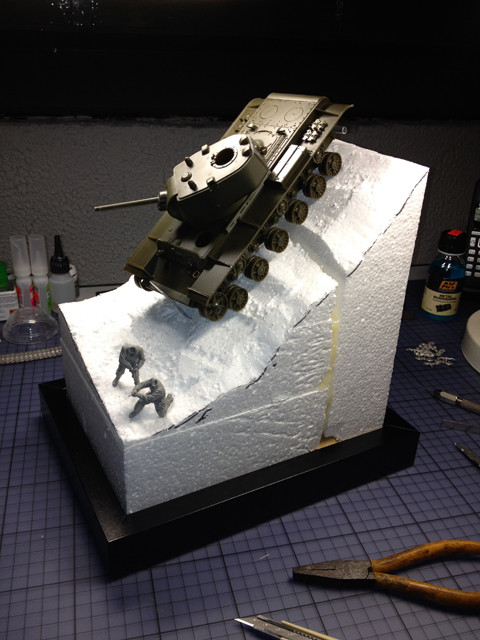

Het idee voor dit diorama kwam eigenlijk als 'kakken' opzetten. Ik wilde al heel lang dit beest van een Russische tank bouwen en zag de setting al snel voor mij. Compact, dramatisch, hoogteverschil. Dit waren zo'n beetje de 3 sleutelwoorden. En zodoende is men begonnen...

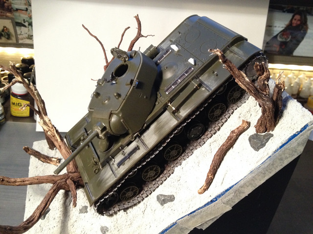

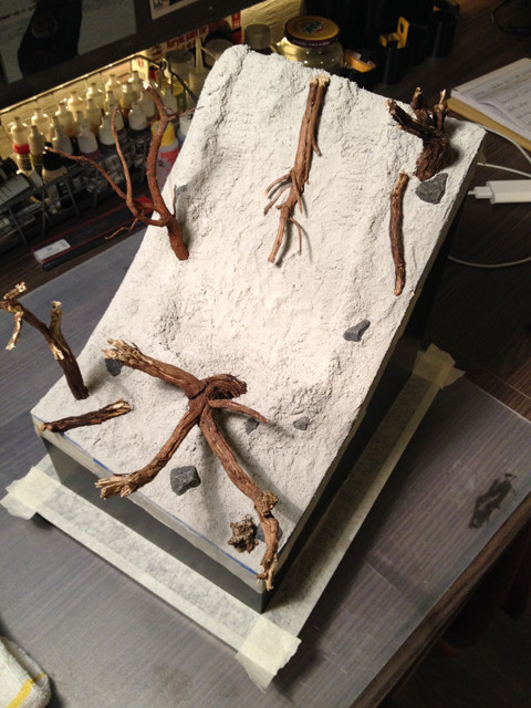

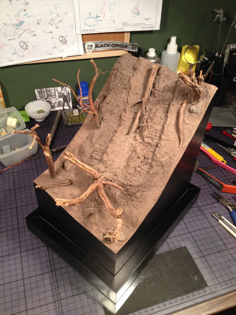

Uiteraard eerst het uitwerken von Das Idee. Blokken piepschuim op maat snijden en een eerste lay-out.

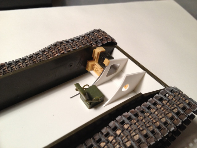

Daarna was het eindeloze werkje van de tracks aangebroken, wat ik overigens zelf heerlijk vind. Verstand op nul, muziekje aan en rijgen maar! Let ook op de zeer professioneel ogende sateprikker die dienst doet als as. 😉 De kit is overigens de bejaarde Tamiya doos uit de jaren 70 als uitvoering met de batterijen en het motortje. Ik had tijdens de bouw besloten om een aantal loopwielen van deze KV-1C te vervangen voor exemplaren van de eerdere B-uitvoering. Als gevolg van mijnschade heeft de crew gemonteerd wat voorhanden was en aldus de oudere B wielen.

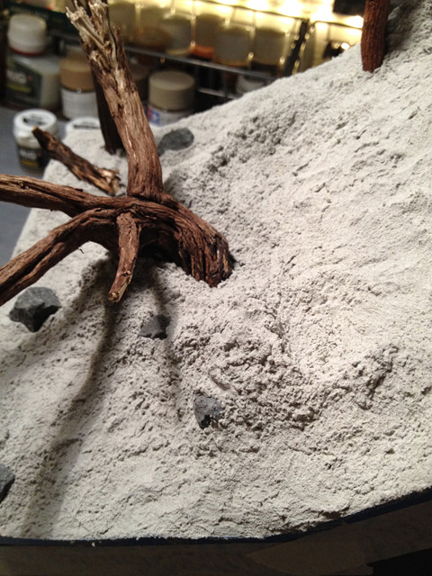

Aangezien de tracks flink diep in het grondwerk verzonken moesten zitten, was ik ook alvast begonnen met het grondwerk. Ik wilde ze voor het spuitwerk al in de ondergrond gedrukt hebben zodat ik ze nog makkelijk kon schoonmaken.

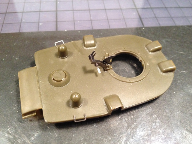

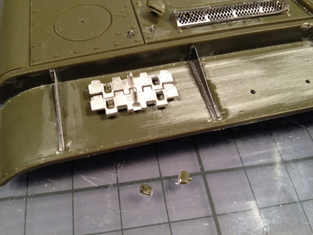

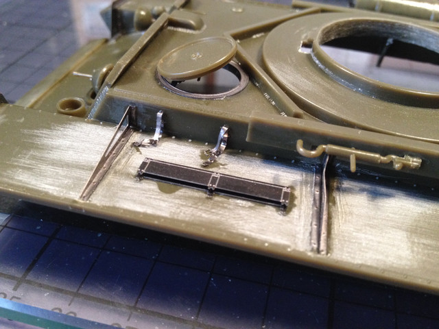

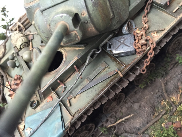

Verder met de bouw van de KV-1. Ik had een mooi PE setje aangeschaft en begaf mij op voorheen onbewandelde paden. Tuurlijk had ik weleens meer wat klein spul gemonteerd, maar nooit een dergelijke complete set. Dus eigenlijk voor het eerst serieus met PE aan de slag. Er moest ook het één en ander verwijderd worden en vooral de spatbordsteunen waren een lastig parket. Uiteindelijk was ik redelijk tevreden...
En weer passen...

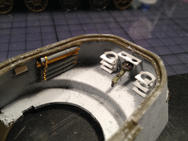

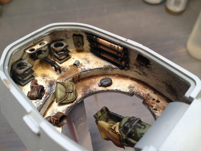

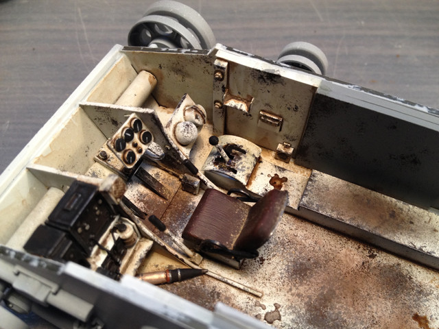

Daar ik toch lekker op dreef was, besloot ik delen van het interieur na te bootsen. Er zouden wat luiken open blijven staan, dus alles wat er te zien viel heb ik ongeveer nagemaakt met Evergreen, looddraad, spullen uit de scrapbox, mayonaisetube folie, enz.

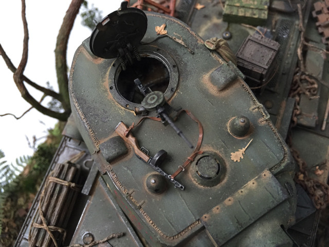

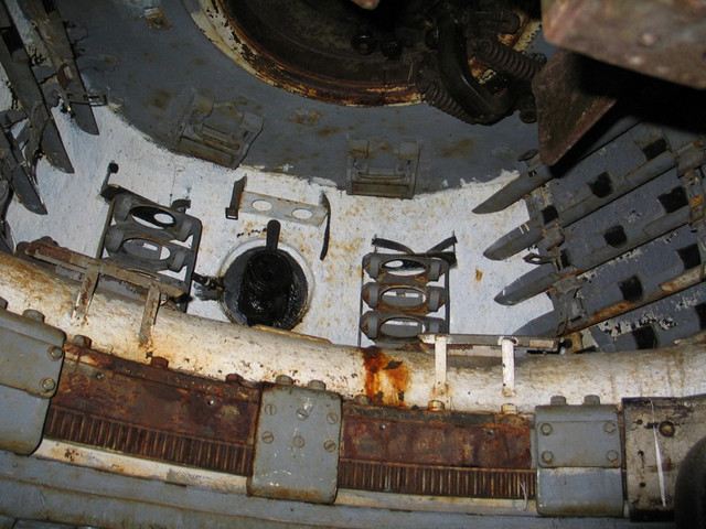

Het koepelluik zou ook open staan, dus ook dat werd enigzins gedupliceerd aan de hand van mooie foto's en informatie. Zoals bijvoorbeeld de houders voor de munitie van het 76,2mm kanon en mitrailleurmagazijnen:
De gietijzer structuur is gedaan met het bekende recept van Tamiya putty en gewone plasticlijm. Prutje maken en tamponeren met een stompe, harde kwast.
Om de sleur toch enigzins te doorbreken, was ik begonnen met het globaal in kleur zetten van het grondwerkje. Tamiya buff, sand en allerlei andere bruintinten werden geluchtkwast tot het beoogde resultaat was bereikt. Daarna kwamen uiteraard de washes, enz. nog.
Inmiddels staat de boel in de primer en kan er begonnen worden met het schilderen van het interieur. Alles is met Vallejo gedaan, daarnaast spullen van Mig en AK. Het moest een flink doorleefde uitstraling krijgen, weinig tijd voor een schrobbeurt of een oplappend laagje verf...
De geschutskoepel kreeg de meeste aandacht en onderging dezelfde behandeling als het bestuurderscompartiment. Let ook op de omgevallen mok koffie/thee/sterke drank (?) 🙄 en de 'gevonden' Duitse schoenen.

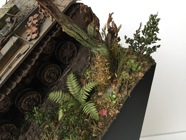

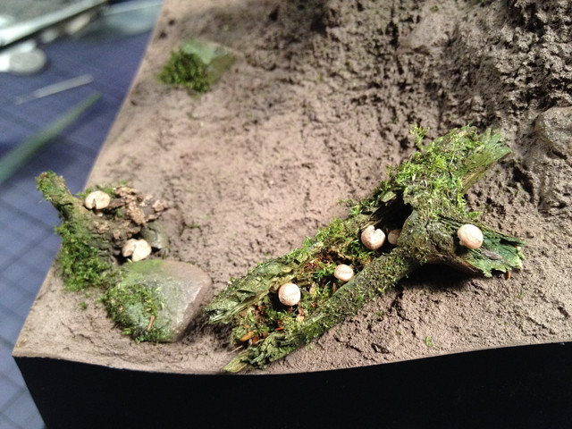

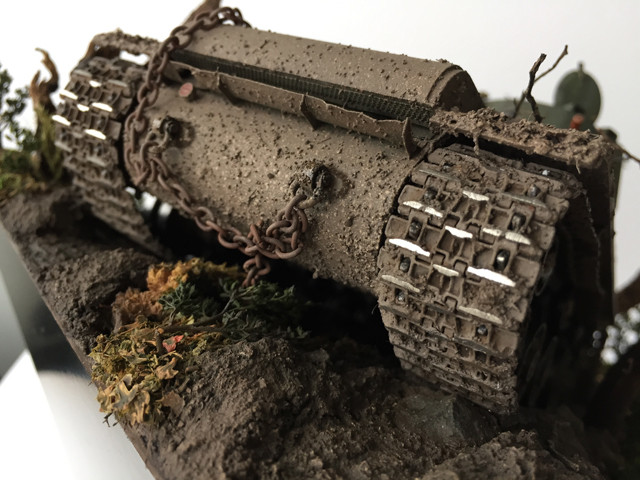

Toen de aankleding van het grondwerk. Doel was een bosgebied uitstraling wat onder zwaar vuur had gelegen en merendeels verwoest was. Het juweeltje in het geheel voor mij is deze verrotte boomstam geworden met mos, paddestoelen en wat nog meer.

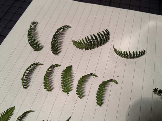

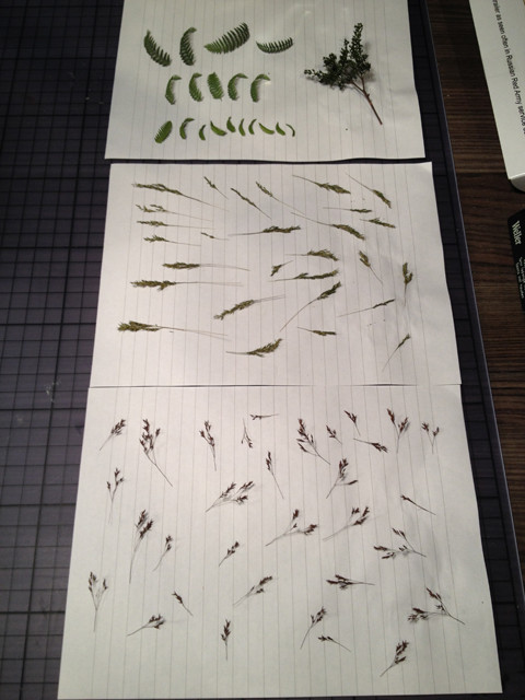

Naast een overload aan blaadjes, mos, klimop, enz. kwam er ook een heel arsenaal aan varens van PE, grasjes en halmpjes bij kijken.

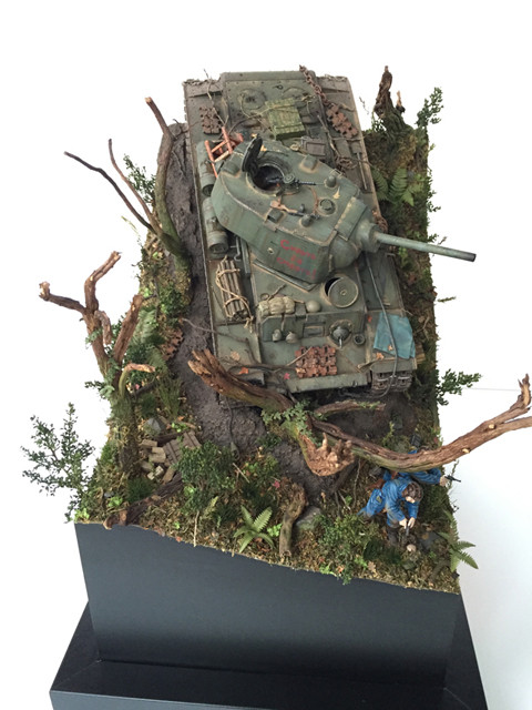

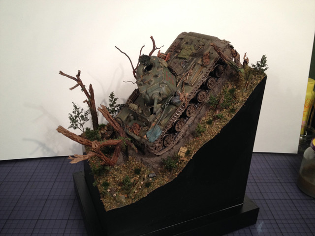

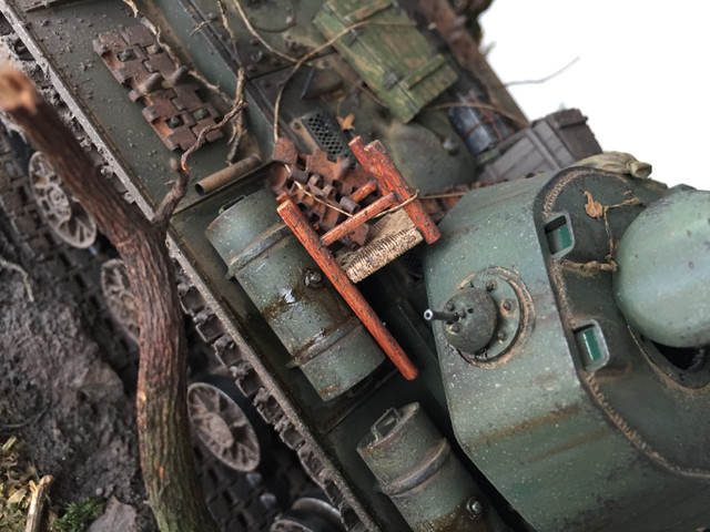

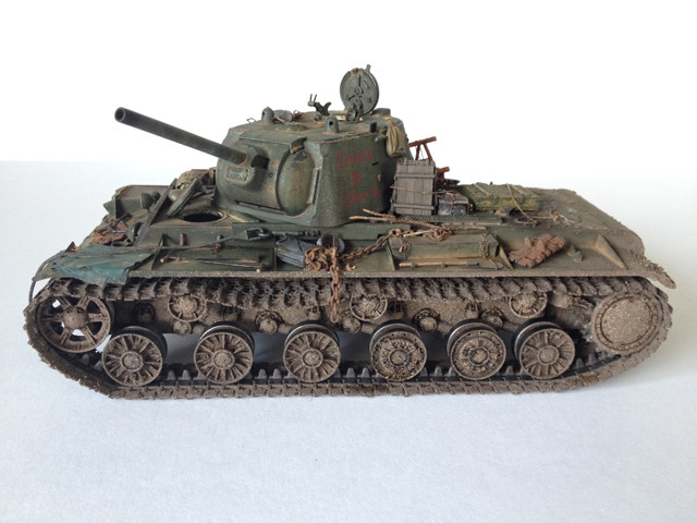

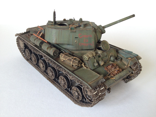

En dan is de KV ineens af... In m'n drive en enthousiasme om m op tijd af te hebben voor de SMC, ben ik verdere foto's van het spuit- en verfproces totaal vergeten! Oepsie... 😱

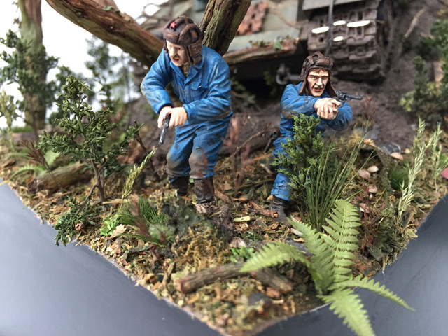

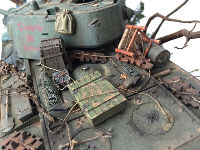

Maar ala, nog wat pics van een net-niet-helemaal-af diorama en stand-alones van de tank zelf.

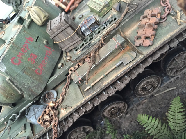

De handgeschilderde slogan op de koepel betekent: De Dood voor de Dood!

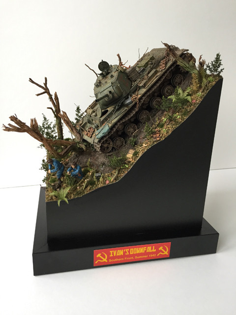

Dus..., dit project is een feit. Hij staat in de vitrine en we gaan lekker door met nieuwe ideeën. Nog wat sfeerfoto's van het uiteindelijke stuk en tot de volgende post! Enjoy!

Het enige dat ik kan bedenken waarom je toen niet op de hoogste trede stond is de titel t.o.v. het verhaal. Hoewel het vrij duidelijk is wat je uitbeeldt blijf ik wel met een paar vragen zitten:
- Wie/wat zitten die mannen achterna?
- Wat maakte het dat deze tank zo in dat ravijn is gekukeld?

Tenslotte: van welk merk zijn de varens? Mooie scherpe details 8) ....

Voor wat betreft het verhaal, ik denk ook dat het te maken heeft met een ieder zijn denkwijze en interpretatie wat hem op een bepaalde manier naar een diorama doet kijken, denk je niet?
Het verhaal achter mijn dio is (op de foto's is het niet heel duidelijk te zien) dat de KV in een door gevechten zwaar verwoest bos, van een steile heuvel is gegleden, met zijn neus tegen een dikke boom is geklapt en niet meer op eigen kracht achteruit los kon komen. Toch enigzins onder vuur liggend, heeft er nog een kort vuurgevecht plaatsgevonden, waarbij de tank nog wat schoten heeft gelost en er een mitrailleur is leeggeschoten en op het dak achtergelaten. 2 van de bemanningsleden zijn uit de tank gesprongen en proberen nog te verdedigen wat er te verdedigen valt... Zij zijn dus niet zelf op jacht maar worden beschoten vanuit een niet zichtbare positie.
En de titel zelf heeft een beetje een dubbele betekenis. De Duitsers noemden de Russen Ivans, dus vandaar. En nou ja, Downfall, naar beneden vallen, van de heuvel af dus... Bovendien hebben de Russen ook af en toe weleens een slag verloren, zoals deze jongens met hun tank, dus ook hier weer Ivan's Downfall... 😀
De varens zijn overigens van Aber setnummer 35 D-36 uit 2007. Er zitten meerdere frets per zakje in, dus echt waar voor je geld! Ook zit er veel variatie in de grootte van de varens, heel mooi detail...

Erg mooi Ditmar!
Ik heb hem op SMC al goed bekeken en daar viel hij ook erg op door de vele variaties in het grondwerk, de vele kleuren en dynamische setting.
De reactie van Richard m.b.t. de titel snap ik. Een dergelijke titel (bijvoorbeeld Downfall of Jerry) zou ik eerder bij een Tiger 2 in west Duitsland verwachten maar ach... da's een persoonlijk dingetje 😉 .
Waar ze op schieten en hoe de KV zo beland is is naar mijn idee totaal niet relevant hier. Sterker nog; het is soms nog beter want het creëert focus. Dat hij van de weg geraakt is door chaos o.i.d. en dat de crew in nood is is duidelijk en zet de fantasie van de kijker aan het werk; en dat is soms nog beter dan alles voor te kauwen. Eigenlijk een beetje hetzelfde als het verschil tussen een film kijken en een boek lezen. Bij de eerst wordt het hele plaatje voor je geschetst en bij een boek kun je je eigen fantasie laten gaan en zelf het plaatje invullen. Dat is hier ook gebeurt. Er heeft iets plaatsgevonden met een vervolgsituatie waaruit ze zich nu proberen te redden. Zelf hou ik daar wel van want het doet je vermoeden dat er meer speelt en je zoomt in op een specifieke situatie. Als je hier eens op let zul je merken dat veel dio's zo zijn opgebouwd. De kunst van het weglaten of laten vermoeden dat er buiten het dio iets veel groters afspeelt kan een mooi plaatje geven.
Ik dwaal misschien wat af maar ik vind dat je hier erg goed in geslaagd bent!! 😀
Compositie is pakkend én goed uitgevoerd iets waar je toch wel oog voor moeten hebben. Je hebt er duidelijk aandacht aan besteed, vooral het grondwerk ziet er super uit!
Grtzz
Je hebt die tank prachtig neergezet zo Ditmar, vind 'm ook schitterend afgewerkt, net als het terrein.
Figuren om het verhaaltje vaart te geven, ook overtuigend geschilderd (blauw is wel erg blauw, kan foto-effect zijn?)
Mooi diorama
groet 😀
Hi Ditmar,
Mooi gemaakt, weinig aan toe te voegen. Vooral de vegetatie zoals de varens en de details op de tank springen eruit. Het enige wat ik me afvraag is waarom er maar 2 bemanningsleden te zien zijn, maar kan natuurlijk dat de rest het niet heeft na kunnen vertellen en nog in het voertuig zit.

@ Peter Hey Peter, dank je! 😀 Het blauw van de overalls klopt op zich redelijk tov de foto's. Ik heb het redelijk uitgeplozen omdat ik het voorbeeld op het doosje van de figuren (Evolution Miniatures) ook wel redelijk blauwig vond. Maar dat bleek na wat research nog heftiger te kunnen. De Russische tankers pakken varieerden door de jaren heen van heel donkerblauw, naar vaal grijs/blauw, naar dit echte blauw en alles er tussenin. Ik heb gekozen voor deze kleurstelling om het lekker af te laten steken tov het vele groen.

@ Vincent Dank je voor je complimenten. Niets leukers dan details aanbrengen! Heel wat uurtjes met de loepbril op doorgebracht... 😉 Tja, waar zijn inderdaad de 3 van de 5 andere crewleden gebleven? Gesneuveld, knokkend maar net buiten beeld, plaspauze... We shall never know... We laten het maar aan een ieders fantasie over. 😀
Thanks Ditmar veur de toelichting betreffende de blauwe overalls voor die rooie rakkers 😉
