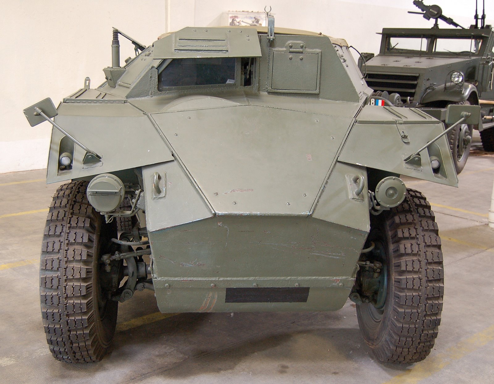

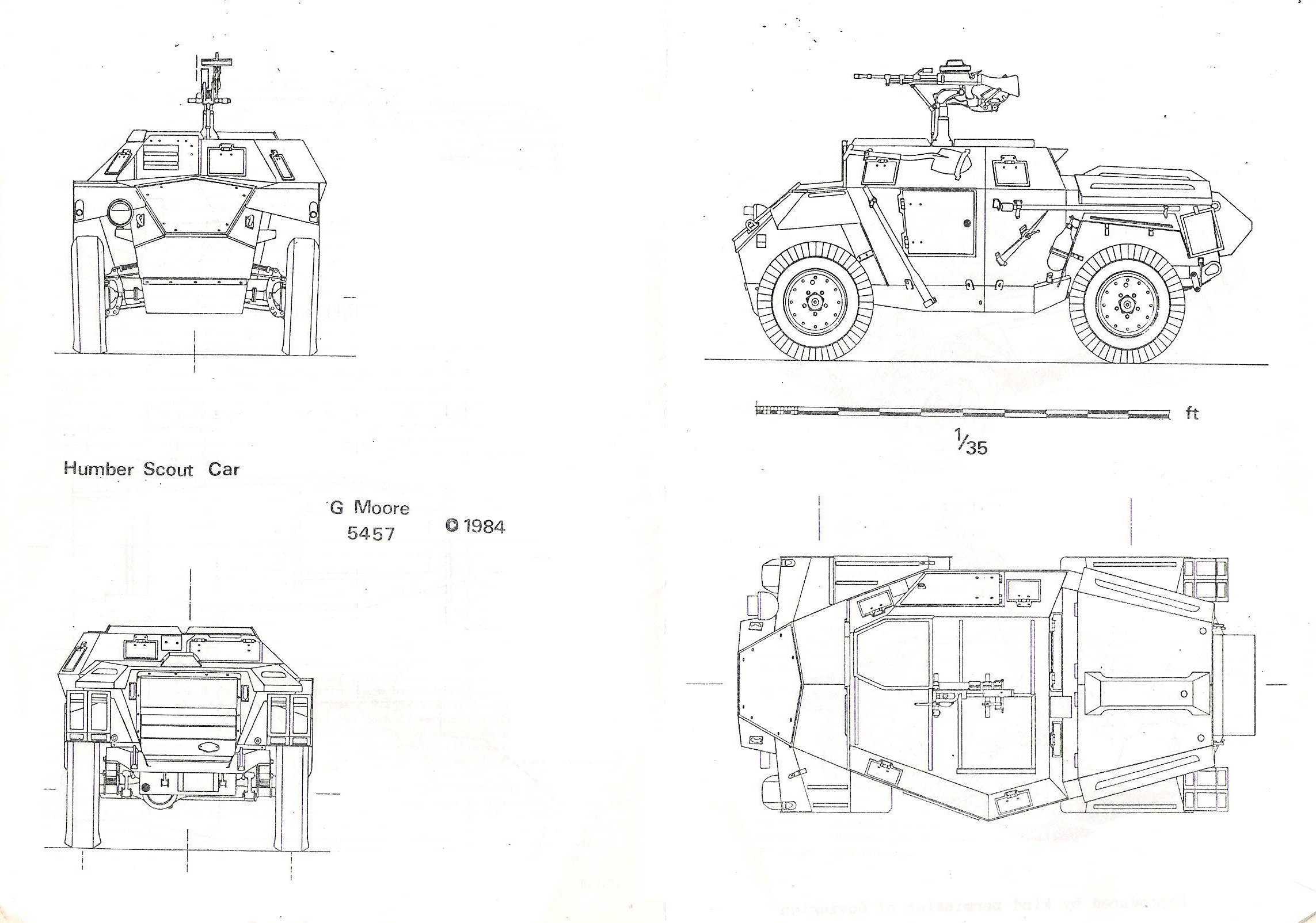

Ik ben nu een tijdje aan het stoeien met de bronco humber.En pas vandaag kwam ik er achter dat bronco een flinke misser heeft gemaakt met de neus van de scoutcar.De voorkant van de spatbordberging liggen op het model lager als de neus terwijl op foto's van de echte dit anders om is. zie de volgende foto's.
En een foto v/d echte:
Geleend van war wheels.
En nog 2 fotootjes van het model.
Dit was het voor nu.Brand :maar los met ........! :) ;)

Ik heb jou foto;s goed bekeken en ik kom inderdaad tot de zelfde conclussie wel jammer dat bronco zo fout gemaakt heb ik zelf heb die kit ook gebouwd alleen was het mij nog niet op gevallen die fout Wel erg jammer doe wel afbreuk aan het model. Hoe je dat zo gouw zou moeten veranderen zou ik ook niet weten de mijn heb ik al helemaal afgebouwd ik zal kijken of ik binnen kort even een paar foto van kan plaatsen Ik was eigelijk van plan om er nog 1 te gaan bouwen maar ik zie daar nu maar vanaf Of je zou misschien iets bij de neus moeten weg frezen en een nieuw klein plaatje voor in de plaats moeten maken .

Ik heb van een plaatje evergreen van 0,3mm dik nieuwe panelen gemaakt. Het enigste wat ik heb weggesneden is het lipje aan de rechter kant (van voren gezien).Dit word ook van evergreen gemaakt .
Er is 1 foto waarop te zien is dat de panelen terug vallen.Maar ik heb het idee dat dit een niet helemaal goede restauratie is .
Deze foto is geleend van primeportal.http://www.primeportal.net/photo_home/robert_de_craecker_home.htm
Er bestaat er dus wel een zo.

Een van de eerste plaatjes die ik vind met Google images is deze:
http://www.btinternet.com/~ian.a.paterson/Equipment/Armour/HumberSCEurope1945.jpg
lijkt me duidelijk! Er zal wel wat variatie geweest zijn in de precieze afmetingen van die opbergkisten.

Op war wheels kwam ik deze tegen
Waar het weer op lijkt dat ze overhangen.
