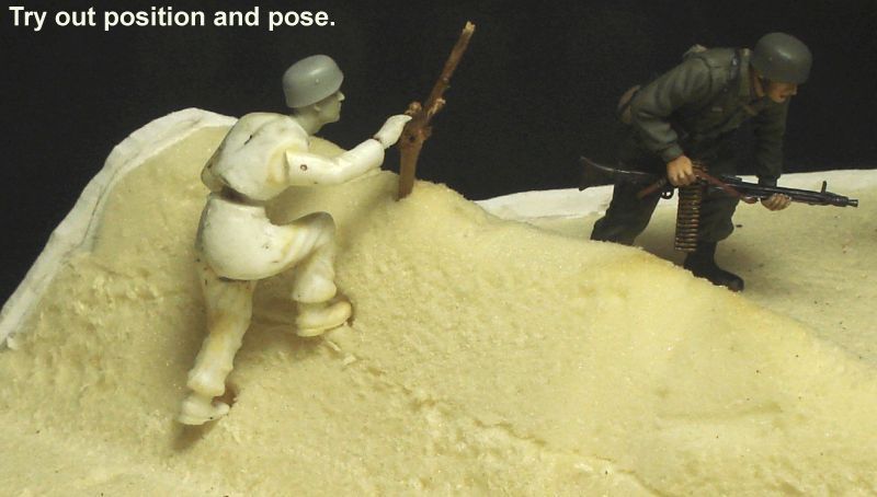

Rechts van de lege plek op de weg loopt een MG-team redelijk verscholen achter een Hedgerow.
Vanwege een 'leeg gevoel' achterop het diorama, heb ik besloten een extra figuur te plaatsen.
Een extra figuur op die plek (op de weg) zou dan wel moeten horen bij het MG-team : zo kan ik hun verscholen plek meer betrekken
bij de rest van het dio vind ik.
De verbinding wil ik maken door een gat te maken in de Hedgerow waar het
MG-team een vuurpostie had vanwaar ze zich nu naar elders verplaatsen. De extra figuur wordt dan
een munitie drager die juist door het gat klimt achter zijn Kumpels an...
Kans bestaat nu wel dat voor balans er misschien nog één figuur of iets anders bij moet aan de andere kant van de weg.
Heb ik nog niet bekeken.

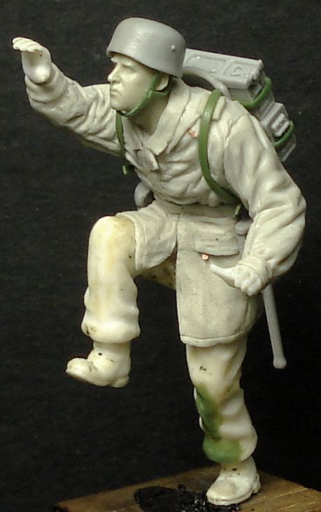

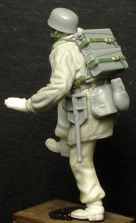

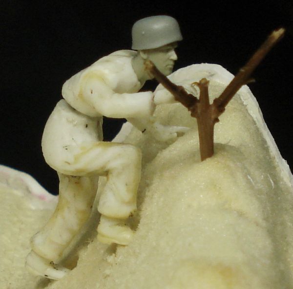

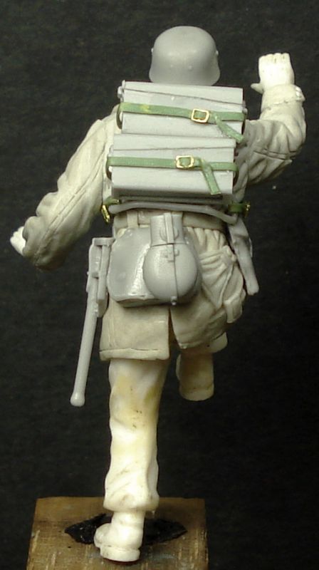

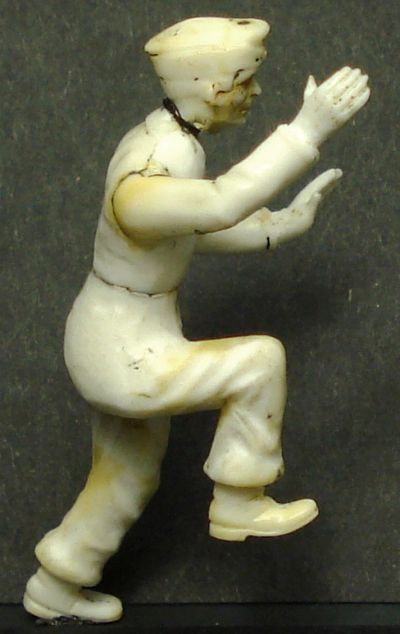

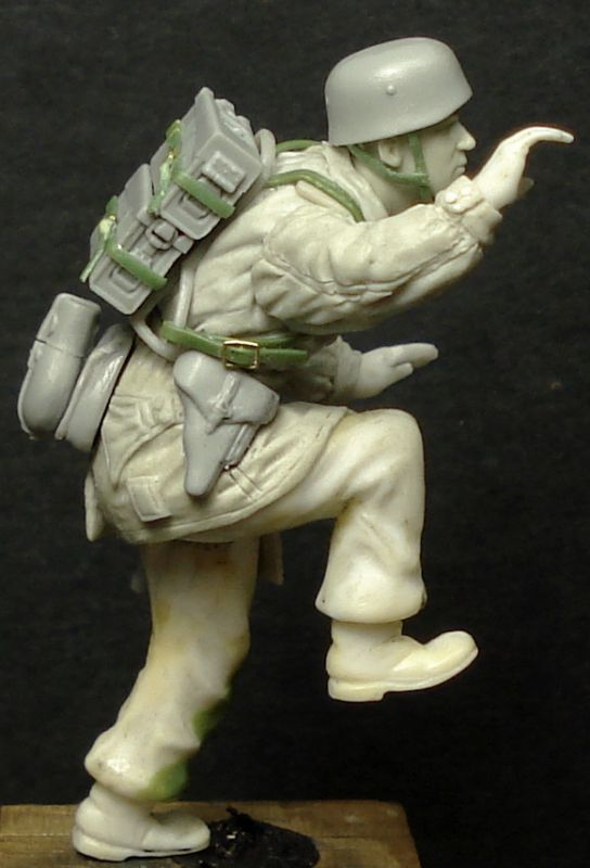

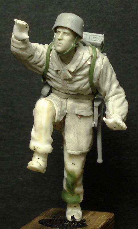

Nu dus die kogelsjouwer maken :
Heb deze uit de scrapstash gevist, van origine deel uitmakend van onderstaand setje :
Bijna perfecte pose voor wat ik wil.

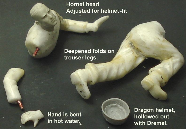

De uniform details van torso en onderlijf zijn als eerste weg gedremeld.
Poppetje is ontleed en voorbereid voor een iets aangepaste pose.
Met name het torso wilde ik meer voorover gebogen, vanwege de klim actie.
Ook de rechterhand moest ongeveer een kwartslag linksom.
Koppie is uit set "Bareheads Looking Up" HH19. Helm werd erop vastgezet met een beetje GreenStuff (GS).
Na also...

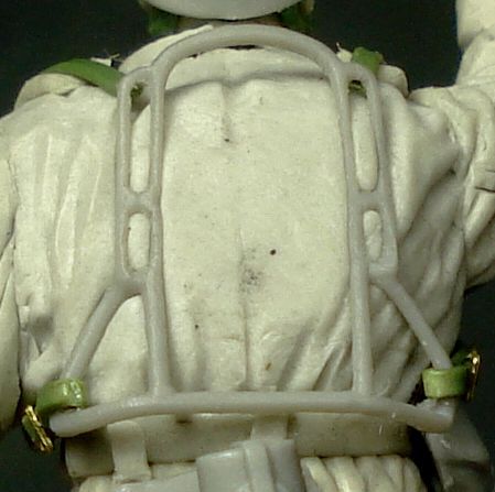

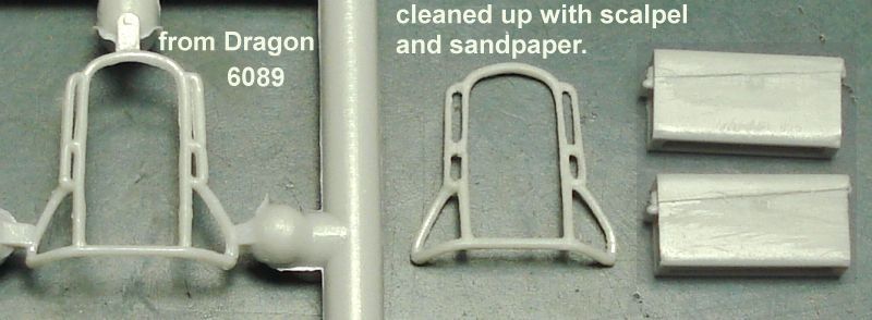

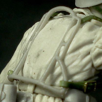

Na beetje onderzoek naar hoe munitie gedragen werd besloot ik deze 'Maultier met laarzen' een deftig draagframe te geven.
Deze bleek ik namelijk te hebben op sprue. Uit Dragon set 6089 "Nachtjäger".
Het is niet exact de juiste "Tragestell" maar zeer geschikt om twee ammo kistjes te houden.
Monteren van het draagframe ging makkelijk door het in de Magic Sculp (MS)te duwen.
Na harding is de rug van de figuur gelijk gevlakt met de twee verticale framebuizen, zodat de ammo kisten een goed pasvlak kregen..
Alle andere details zijn pas toegevoegd na sculpten van de "Smock".
Aan de onderste horizontale buis hoort eigenlijk nóg een beugel (haaks op frame) die voorkomt dat de lading niet naar onderen zakt.
Die beugel maak ik gemakshalve pas nadat de ammokisten op de rug zijn gelijmd en waarschinlijk met putty.
Na noest gekneed is meneer nu op enkele kleine-geitjes klaar :
De lipjes van de ritsen zijn stukjes 0,25mm koperdraad : aan één kant plat geknepen, andere kant in geboord gaatje gelijmd.
Eigenlijk hoort er nog een riem tussen de twee schouderriemen te zitten. Te laat aan gedacht... nu nog die 3e riem toevoegen kan wel,
voorwaarde is alleen dat-ie mooi "gespannen' tussen de 2 schouderriemen moet komen zitten.
2e voorwaarde is dat het moet kunnen zonder die schouderriemen aan te passen, maar daar kom ik niet meer aan, dus laat maar zo.
Alle riemen heb ik nu eens gemaakt met geheel uitgeharde strips GS. Strips zijn gesneden toen GS half uitgehard was.
Gespen zijn uit Aber set "Buckles and Straps" 35-A21.
Alle bijkomende PSU is van Dragon. Op de broodzak na is alles Gen2 Gear.

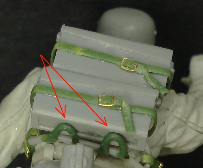

De onderste ammo kist is gemonteerd met de bodem precies gelijk met de bovenkant de onderste vertikale buis.
Dat maakt het maken/plaatsen van de eerder genoemde extra beugel nu vrij eenvoudig :
gewoon een rolletje GS tegen de horizontale framebuis en tegelijkertijd tegen onderkant ammo kist.
Met GS is één broekspijp iets voller gemaakt.
De neuzen van de schoenen zijn iets voller gemaakt met toefjes MS.
Nu enkel nog wat lijmrestjes wegwerken, beetje vijlen en schuren, gesp toevoegen...bijna klaar voor verf dus.

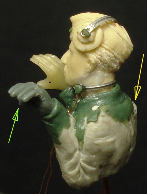

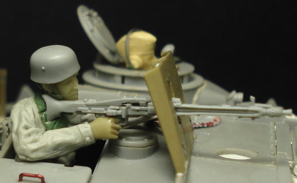

De CO (Commanding Officer)

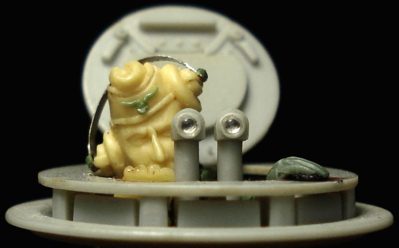

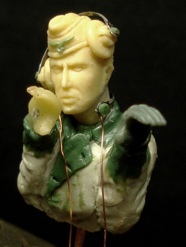

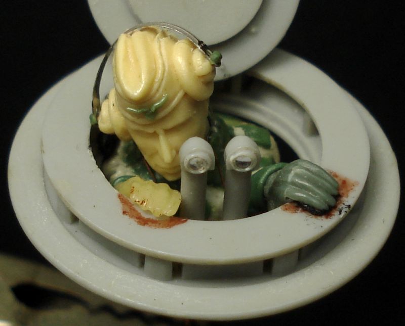

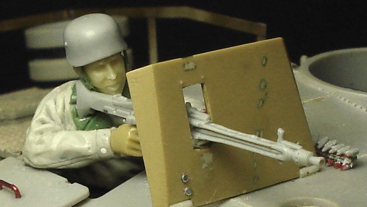

Tijdens het werk aan de munitiedrager is er ook verder gesculpt aan de StuH CO.
Het is zowaar gelukt om het figuur zo op te bouwen en aan te passen dat
het nu mogelijk is om het figuur geheel af te werken en te schilderen voordat het in de koepel gemonteerd wordt.

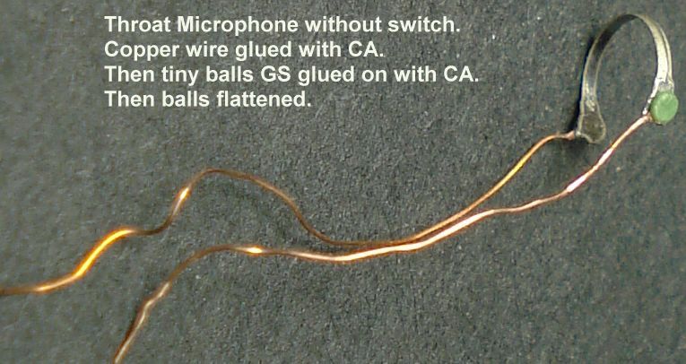

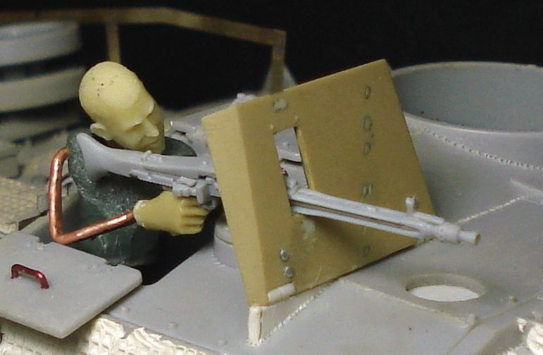

Koptelefoon is vanzelfsprekend zou ik zeggen, maar vond een keelmicrofoon toevoegen ook wel leuk om eens te proberen.
Koperdraadjes kwamen wel paar keer los, maar ik niet dus de aanhouder wint zegmaar.
Shakelaar doe ik niet, zit zo laag dat je die niet gaat zien (of opvallen voor de keelmic.tellers 😉)
Ja nu mag u "meesterlijk" roepen 8) ..... vanwege dat me 'zomaar' die adelaar op de muts is gelukt 😱 😛
Had misschien wat platter gemogen, maar was te blij ermee dat ik het meteen in
de putty-oven heb gelegd (zie ?!...toch nét weer niet meesterlijk..)
-De beugel van de koptelefoon is aan de uiteinden geankerd aan koperen pinnetjes die vast zitten in de oorkappen.
Dat is makkelijker monteren van die beugel. Met kleine stripjes GS is het voor het aanzicht afgewerkt.
Je kunt nog net het uiteinde van zo'n pinnetje zien. Na verlijming van de beugel werden de ruim lange pinnetjes afgekort.

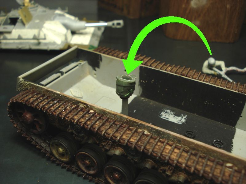

-De pijlen wijzen naar bijzonderheden betreffende de montage van het figuur in de koepel :
GROENE pijl geeft aan waar de duim is afgekort. Normale duim verhinderde de 'doorvoer' van het figuur van bovenaf de koepel in.
GELE pijl wijst naar inkeping alwaar de verlijming tegen de koepelrand gedaan zal worden.
Andere lijmpunt is de linkerhand van de figuur want die rust het best op de koepelrand.
Zo komt Herr Kommandant dus te 'staan'. Is heel gefrunnik om hem daar zo te plaatsen, gaat niet in één vloeiende beweging, maar gáát wel gelukkig !
Mijnheer is op draadjes aan de koptelefoon na, klaar om geschilderd te worden. Hoofdje los van torso schilderen.
Wordt vervolgd..........

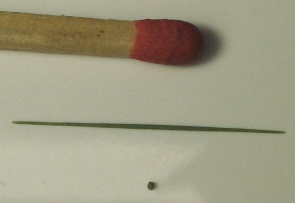

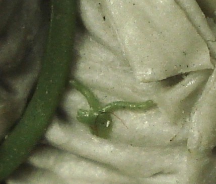

Die gesculpte adelaar op de muts...
Van Eric Gideonse heb ik eens opgestoken om Magic Sculp(MS) te mengen met Green Stuff(GS)
Nu ben ik daar nu ook mee aan het experimenteren.
Werkt erg fijn !! vooral nuttig voor fijne details.
Het puttymengsel heeft de smeuigheid van MS en de souplesse van GS.
Doet mij denken aan "Andrea Sculp".
Het mengsel is dus ook makkelijk heeel dun te rollen.
Voor de adelaar gebruikte ik de spitse uiteinden van het rolletje.
Eén van de afgestoken uiteinden was iets langer om daarmee ook het lijfje van de adelaar weer te geven.
Dat was wel erg mager, dus heb een klein stukje van het rolletje voor het lijf en kop gebruikt.
Deze Luftwaffe adelaar is nog dunner als op de muts van de CO. De vleugels zijn te smal eigenlijk... volgende poging
een kwestie van durven platter duwen van de aangebrachte stukjes putty.
Bovendien was de gebruikte putty niet vers dus plakte niet meer goed.
Maar goed, dit was puur een experimentje... op het diorama zal men dit detail moeilijk gaan terugzien.
Ga dit zeker nog eens proberen. Na het rollen van de putty zat het adelaartje er op in 10 minuten...
Happy Sculpting 😀

Meesterlijk hoe je dat figuur hebt gemaakt! Kun je vertellen hoe je die vouwen in de kleding zo hebt gekregen? Ik vind het zelf maken of wijzigen van figuurtjes namelijk interessant, maar het is nog onontgonnen terrein. Heb wel wat aangepast laatst, maar dat was meer vrotten met Milliput 🤣 Ik ben zeer benieuwd hoe het geheel eruit komt te zien uiteindelijk!
Re: Defending Hill 192, MG-Team : Ammo Carrier 29-7-2017
Peter,
dat is wel lef, om te beginnen met zo'n gedrocht van Italeri.
Aangezien ik die set in mijn jonge jaren ook heb gebouwd en vervolgens de figuurtjes met veel plezier in de prullenbak heb gemikt, was mijn eerste reactie op jouw keuze: WTF?
Maar die para ziet er goed uit. Een uitleg over de totstandkoming (plooien etc) zou inderdaad mooi zijn.

Vincent en Antonie, meer toelichting over plooien zet ik in een post onder deze reactie.
Milliput beter niet gebruiken voor figuren en fijne details.
Wil je serieus aan de gang met converteren of sculpten : Koop een portie MS en portie GS.
Oja, "vrotten in Milliput" is uiteraard altijd goed om mee te beginnen 🙂
Denk om je rug Ditmar 😉
Antonie, figuur van Italerie heeft niets met lef te maken.
Deze had nou eenmaal een bijna ideale pose. Aldus hoefde ik niet een heel figuur te scratchen.
enne... modelbouwers die modellen weggooien ? snap ik niet (wil ik ook niet snappen...) 🤣

Extra toelichting over plooien sculpten.
Toelichting op vraag over plooien sculpten.
Geen SBS, meer eigenlijk één en ander over motivatie en tools.
Heb meerdere keren in topics verweven SBS'jes geplaatst, incl. basics technieken.
Helaas zijn dus veel plaatjes nu niet te zien, maar de beste manier om het te leren is zowizo..........DOEN !
Ga gewoon aan de gang met die putty !!, maak iets, voel het spul, snij het in stukken, rol het uit (denk aan : beetje talkpoeder)
Maar heb best wel iets waar men mee op weg kan hoor 😉
Plooien bedenken
Voor details maken is belangrijk : bestudeer/observeer het 1:1 item dat je wilt nabootsen met putty.
Ik kan niet eenvoudig uitleggen hoe ik plooien in stoffen maak.... plooien is een bijna ongrijpbare wereld.
Plooien zijn in de real world dynamisch (beweeglijk) en veranderen constant.
Heb er een boekje over gekocht : Dynamic Drapery..... schitterend ! De samenvatting per type plooi (er zijn er 6)
is samen met de duidelijke voorbeeld tekeningen goed bruikbaar, maar..
Tevens wordt met text de dynamiek der plooien uitgebreid uit de doeken gedaan, en daar ben ik (voor nu) even afgehaakt.
Dat is teveel theorie voor mij.. ik zie het liever :
Trek een dikke jas of overhemd aan en bekijk wat de stof doet. Liefst met passpiegel of jezelf laten fotograferen.
Lijkt lachwekkend misschien maar geeft goed inzicht !
(uiteraard mag men hierbij zotte koppen trekken)

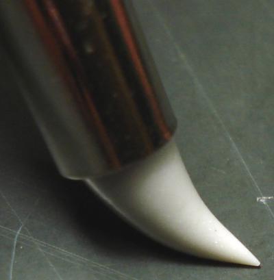

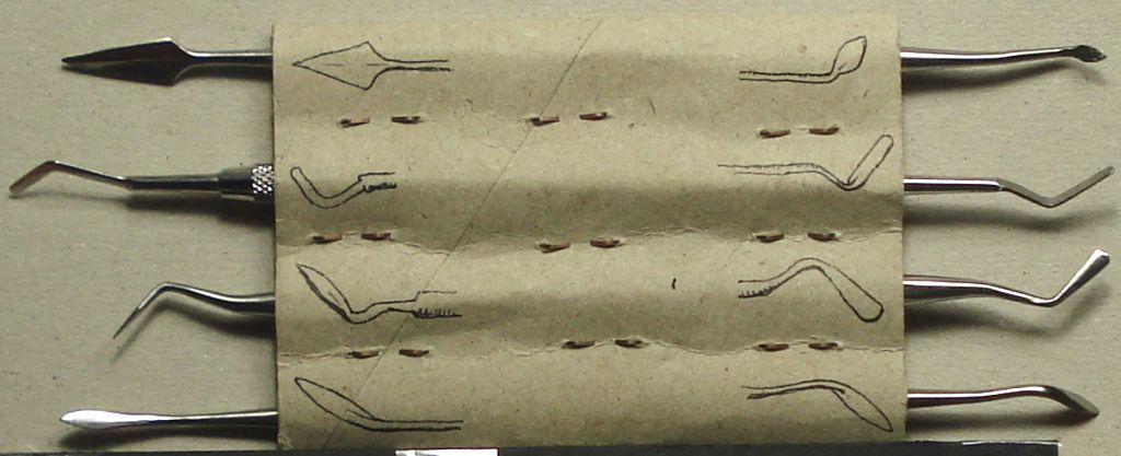

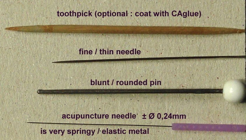

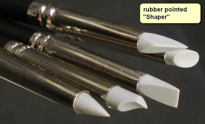

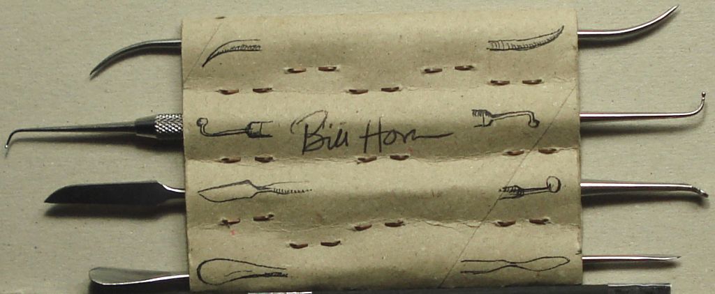

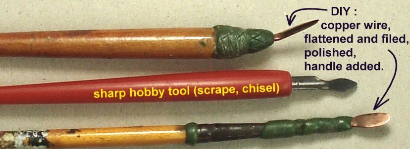

Sculpting Tools
Je weet wat rond plat hol scherp e.d. inhoudt kwa gereedschappen.
Voor sculpten (niets anders dan kleien op de lagere school) gebruik je eender vormen om de 'klei' in model te brengen.
Zodra er dus een arm, been of torso in basis is opgebouwd met volume kan men aan de gang met allerlei gereedschapjes :
Bovenste van de drie is een favoriet.
Linksboven is een favoriet.
De bovenste is een favoriet. (etui is signed by Bill Horan, een ware meester 😉)
"fine needle" en "acupuncture needle" zijn ook favorieten.

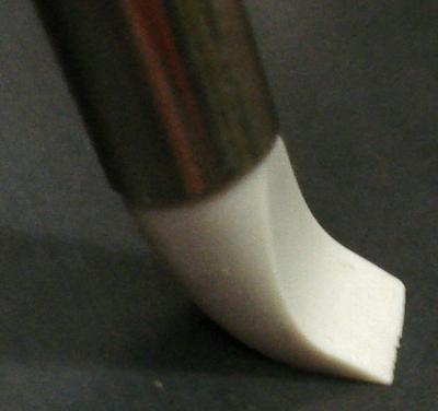

Shapers : stevig en toch zeer soepel rubber.
De konische vorm is favoriet. Fijn om verse putty mee te blenden op harde ondergrond.
Met deze zijn ook de adelaars op de figuren aangebracht en gemanipuleerd.
Mind you, er is geen 'juiste' tool aan te wijzen voor een bepaald effect.
Elke sculpter heeft zijn of haar persoonlijke voorkeur.
Er zijn 'echte' meesters die niets anders gebruiken dan een paar tandstekers.
Het ligt niet aan het gereedschap, maar wat men doet met het gereedschap.
Geen recepten voor succes dus, alleen maar :
Zin en inspiratie,
Kennis/Begrip van wat men gaat namaken,
Putty,
Tools,
Een resultaat.

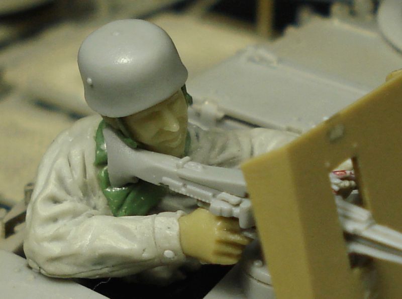

Defending Hill 192, StuH-crew: MG-Schütze 02-08-2017

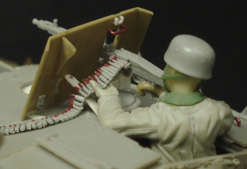

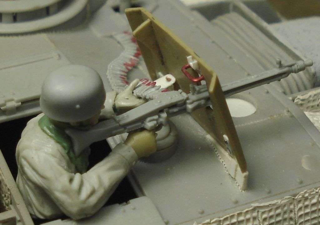

Hallo weer 😉
De schietgrage Vallschermgast wilde ik pas weer laten zien tot hij iets aan z'n 'ripsaw' had hangen...
Dat is gisteren gelukt dus hier istie dan :
Zo was het...
Vooraf aan bodybuildfase moest toch nog weer 'even' de basis voor de figuur aangepast voor makkelijke plaatsing
van een geheel afgewerkt figuur inclusief kogelketting.
Na een putty-rijk dieet :
was de bedoeling om een "Panzerjacke" te sculpten 😕 maar werd toch Smock-achtig...
Heb duidelijk het plooiensprookje nog niet door...vooral scherpe plooien van heel dunne of stugge stof ga ik oefenen.
Heb ook nogal eens de neiging om teveel te willen plooien. Beter een paar treffende plooien dan een berg die elkaar in de weg zitten !
Ook kragen en revers vind ik nog steeds lastig, heb ik paar keer over moeten doen.
Heb daarom voornoemde sculptboekjes wederom ter hand genomen om nog eens
mijn inzichten betreffende techniek en plooigedrag en stofuitdrukking eens op te frissen alsook aan te scherpen.... oefenen dus !
Het figuur rust op 3 punten :
de basis aan het voertuig,
de rechter elleboog,
de linker onderarm.

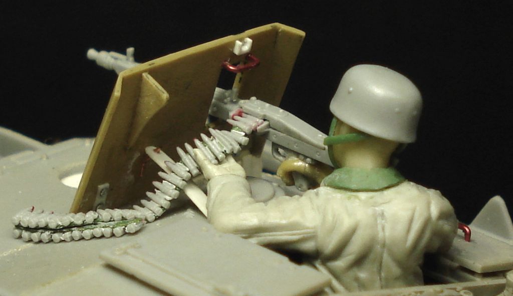

Eerst wordt fig. op basis 'geplakt' met GS (zit dan voldoende vast en kan nog corrigeren).
Zodra tevreden, dan worden de armen nog vastgezet met beetje CAlijm langs de contactpunten laten lopen.

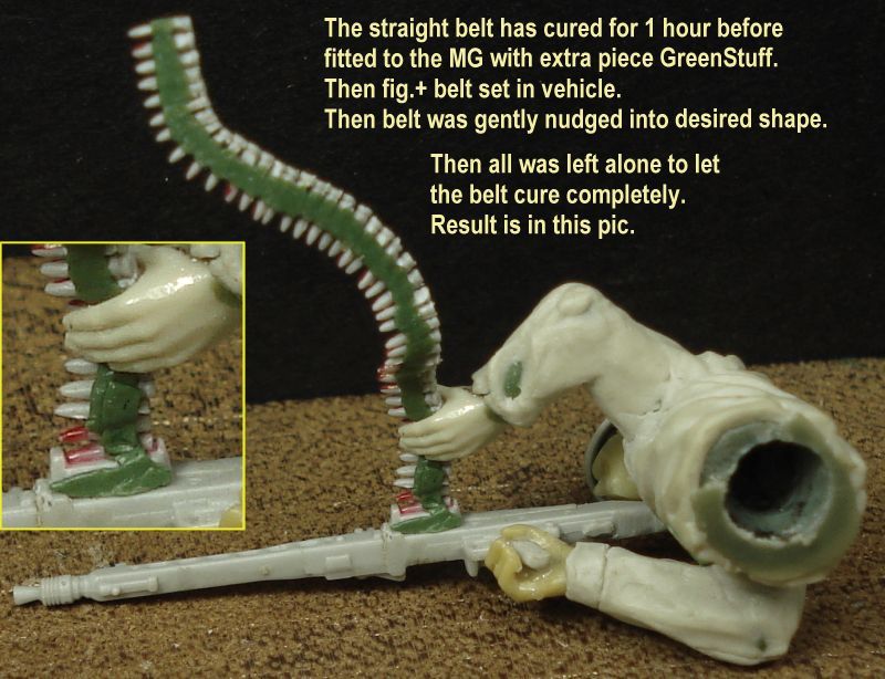

De MG krijgt (voordat figuur op de basis komt) nog een gadget waarmee het in realiteit aan het schild werd 'vastgeklikt'.
De kraag en revers zijn na twee keer mislukken gelukt met de 'Magic Stuff'-mix (MS + GS, 1:1).

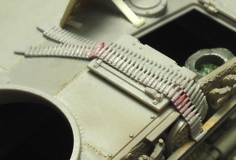

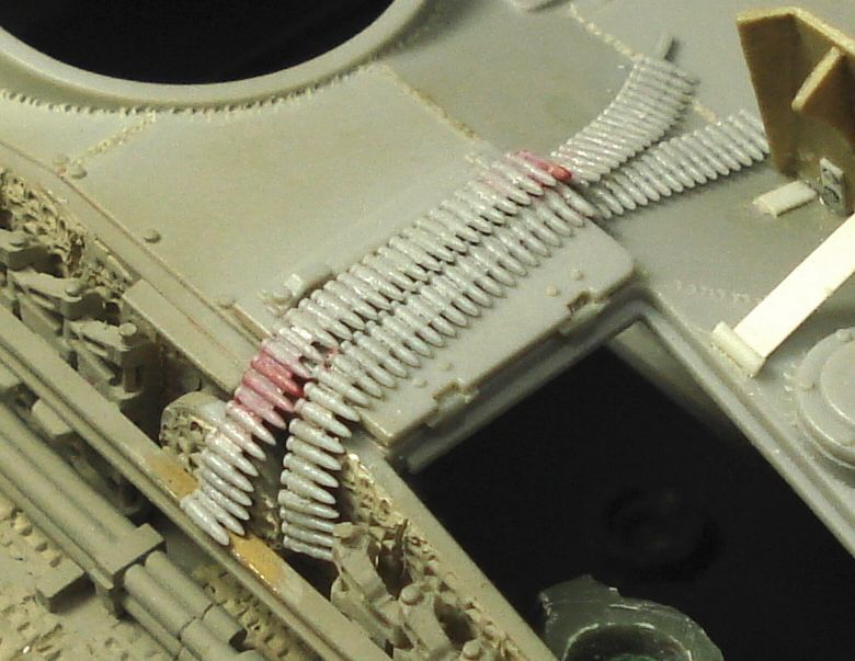

Daar is dan de kogelketting, 1e poging :
( HowTo Make Ammobelt volgt in aparte post !)
Kogelketting poging 2 :
(de rode kleur was aangebracht ter orientatie tijdens samenstellen van de ketting)
En zo zit dat dus :
(note : hier zijn de twee contactpunten armen/voertuig te zien, daar waar de GS is te zien onder de MS)
tot slot,
weet nog niet of ik er nog een kogelketting bij leg, of dat binnen handbereik ergens
een ammokistje kan staan dat natuurlijk niet van de StuH mag afdonderen tijdens de rit....
Nog één of twee belts toevoegen wordt in geschaald plastic wellicht toch iets te 'bulky'.
Maar zo deden ze het wél die panzerrakkers...
Suggesties welkom uiteraard !

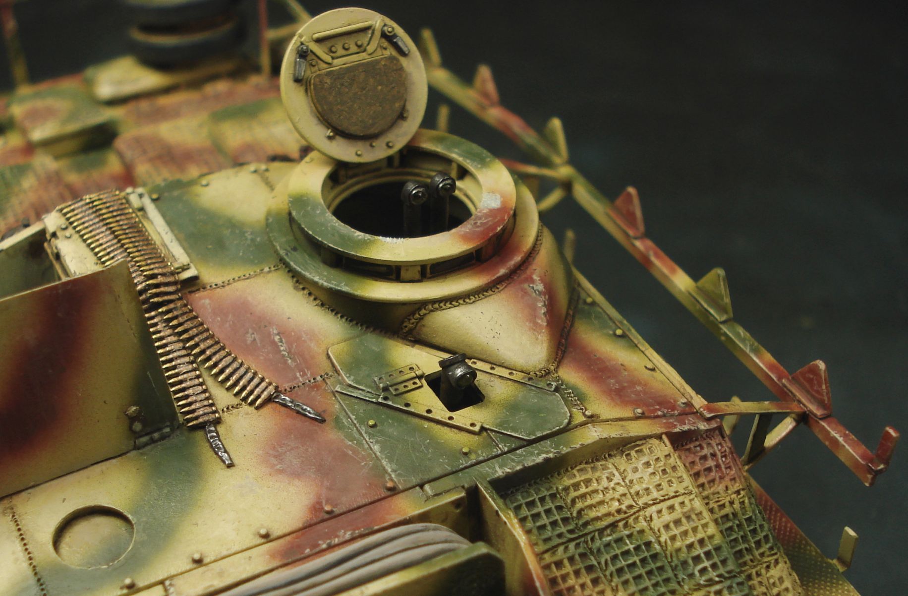

Munitiedrager update
Heb het "Tragestell" van de munitiedrager nog voorzien van extra steuntjes.
Niet erg mooi symetrisch zag ik tijdens fotograferen, maar allee...😉

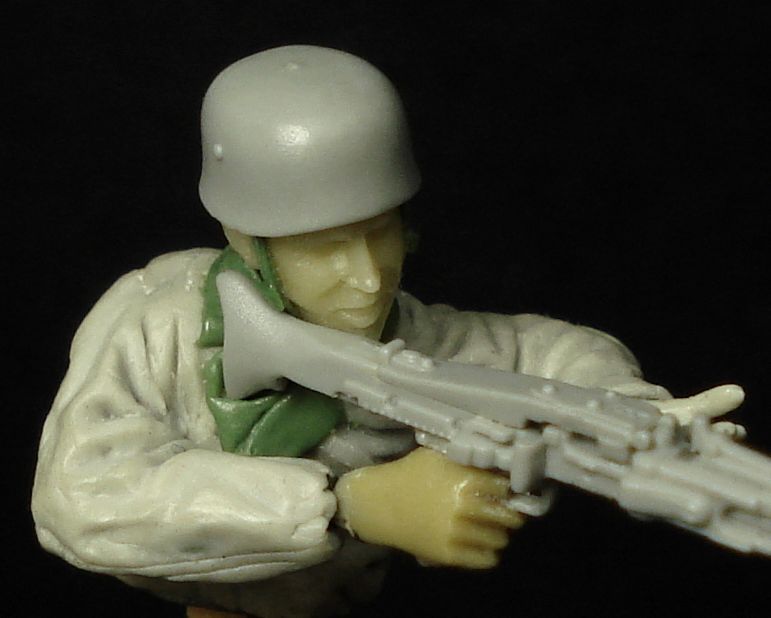

Re: Defending Hill 192, StuH-crew: MG-Schütze 02-08-2017
Ik denk dat de pose nog niet helemaal lekker zit. Als die zo gaat schieten breekt die denk ik zijn sleutelbeen. Onderkant van het schouderstuk moet wel geschouderd worden als je gaat pompen met een mg42.
Hi guys 😀
bedankt Rob, en goed dat je even die detail-howto's van Calvin Tan noemt.
Dat zet ik bij de review.
Wil je echt meer weten over plooien, raad ik het boekje aan van Burne Hogarth : "Dynamic Wrinkles and Drapery".
Te koop voor € 21,55 bij Bol.com
bedankt Vincent.
Wel Bas, ik ben bang dat je gelijk hebt en het is nog 'erger' zelfs :
Op alle foto's die ik gezien heb van dergelijke schutters, zag ik steeds dat ze hun
linker arm gebruikten om de schietarm te stabiliseren. Ik heb me wel afgevraagd in hoeverre het
afvuren zou voelen tegen de schouder, gezien het wapen vast aan het schild zit.
Gezien de pose die ik wilde heb ik het niet beter kunnen doen met mijn ervaring (nog geen meester in ieder geval).
Heb heel veel gebogen aan de armpjes om deze pose te bereiken en het is gebleven bij
een compromis tussen anatomisch en praktisch correct .
Zeker gewaardeerde kritiek die me stimuleert om het een volgende keer beter te doen ! Thanks man 😀
Peter,
ik zou er niet té kritisch op zijn.
Zoals je al zegt: het wapen zit vast in het schild, wat misschien de terugslag vermindert.
Bovendien kan het zijn dat deze schutter nét aanlegt. Dus enkele seconden later zet hij die kolf op de juiste plaats en begint te schieten.
Vind het best meevallen.
Groeten
Bedankt Antonie, ook voor de escape story 8)
Maar is niet nodig want ik blijf bij de vuuractie.
Ik moet dus nog wel een stukje lege ketting maken aan de rechter zijde van de MG.
Ook nog een handje vol hulzen erbij uiteraard.... eens kijken.... 25 kogels per seconde vuren...
Gezien de resterende lengte van de kogelketting is hij hooguit ½ seconde aan het knetteren..
groet 😉
Duidelijk dat ie aan t aanleggennis toch? Hele band met patronen hangt er nog aan vast, ik mis alleen de doorvoer dinges die door de mg steekt? Leuke figuurtjes, ik heb de boekjes ook liggen, als mn hok weer klaar is zal ik Clay shapers aanschaffen en verder kleien 🤣
peter van dijk zei:
groet 😉
Kan me voorstellen dat de mg schutter wel een bepaalde vuurdiscipline werd bijgebracht. 😉
Gewoon de trekker vasthouden, leidt tot "wandelen" van de mg, als (moderne) MAG schutter gebruikte je de zin "sodemieter op" om de lengte van één vuurstoot vast te stellen. Misschien "Tommy hau ab"?
Timo, ik zei : "ik ga voor de vuuractie... moet nog stukje lege kogelketting toevoegen."
Je hebt gelijk vwb de lengte die er nu nog ligt. Heb geteld en er missen slechts vier patronen (van de 50).
Ga de ketting dus een stukje inkorten..
Enne... leuk om te horen dat je de sculptools weer wil oppaken, go for it ! 😀
Marc Brandes zei:
peter van dijk zei:
Gezien de resterende lengte van de kogelketting is hij hooguit ½ seconde aan het knetteren..)
ook bedankt voor het meedenken Marc.
Dit soort overdenkingen (er zijn er meer gemaakt) aangaande de realiteit zijn leerzaam.
Kennis van anatomie is nuttig voor bouwen/converteren van figs en het poseren ervan.
Kennis van materiaal is nuttig voor kleden en uitrusten van figs en het namaken/detaileren ervan.
Het blijkt dus dat voor een zo realistisch mogelijke weergave van een mens
ook kennis van zijn of haar realiteit en achtergrond nuttig is.
In het geval van de MG-schutter aan boord van een zelfrijdend stuk artillerie :
Niet alleen nuttig dus om te weten hoe hij gebouwd en gekleed is en hoe hij beweegt en waar hij mee werkt.
Ook hoe hij opgeleid is en zijn huidige toepassing in de praktijk zijn nuttig om te bestuderen voordat
men ten strijde trekt met putty.
Voortaan iets grondiger het onderwerp bestuderen en het ook in de groep gooien.
Ik denk niet dat de schutter opnieuw gesculpt gaat worden, ondanks de verkregen inzichten.
Voor mij heeft de figuur zoals deze nu plaats- en deelneemt in het geheel al een ruime voldoende 😉
Evengoed neem ik opgedane kennis mee en probeer het dan tenminste een volgende keer weer wat beter te doen !
Nogmaals iedereen bedankt voor alle leerzame opmerkingen !
Happy Learning 😀

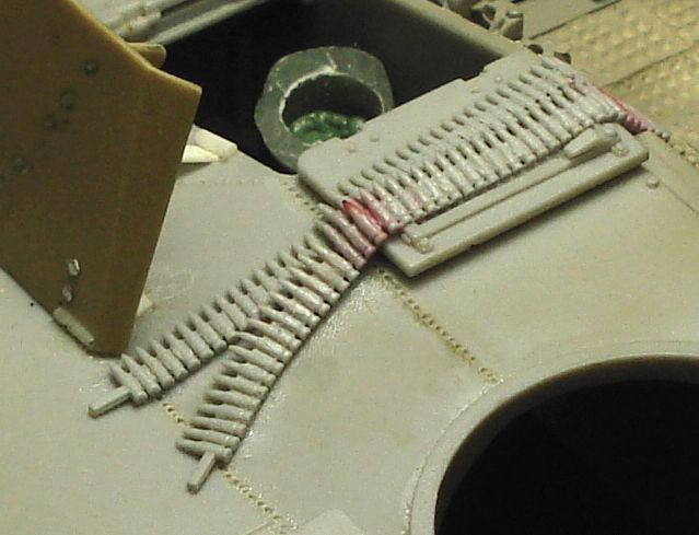

StuH-crew: extra AMMO voor MG-Schütze 04-08-2017
Hoi weer 😉
(deze update stond reeds klaar voor ik het stukje hierboven schreef..)

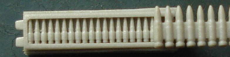

Mededeling over SBS HowTo Make Ammobelt : Komt eraan. Toch nog wat pics schieten van enkele stapjes.
Update : Extra munitie voor de schutter en waar dan wel :
Heb zitten dimdammen wáár het voorraadje extra ammo te plaatsen en in welke vorm :
a : Ammo kistjes (dicht) : kon er maar 1 redelijk geloofwaardig kwijt, en zou daarvoor ook de aanwezige
kogelketting behoorlijk moeten aanpassen, of een nieuwe maken. Liever niet.
b : Ammo kist (open) : Exemplaar van Dragon heeft mooi detail, maar mijn kogelketting daarop aansluiten
oogt dan raar want : Dragon's kogelketting is aanzienlijk breder dan de goed zichtbare kogelketting in het kistje. Laat maar...
c : 2 Kettingen van Dragon plaatsen op de manier zoals op onderstaande foto.
Optie "c" was niet ingewikkeld om te maken, maar vond ik niet dát hebben wat ik wilde zien ??? andersom denken helpt soms...
Besloot mijn idee een kwartslag te draaien, vooruit met de geit, gewoon doen, anders blijf ik zoeken naar de perfecte oplossing en doe nix...
Ammobelt modelleren

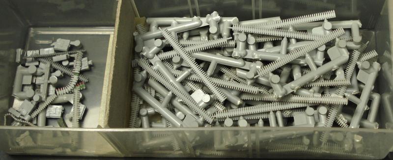

Heb gelukkig een bakkie vol "ammobelts" (ja nu in Engels..) dus kan comfortabel experimenteren.
Behalve het zaagje en het vijltje is dit wat ik gebruikte om de belts mooi in vorm te krijgen. (Meer daarover in de HowTo)
In het kort een toelichting :
-Ammobelts zijn vooraf tussen de patronen iets ingezaagd om buigen van de
belt te vergemakkelijken (mbv de dunne lijm aggressieve plastic oplosser).
-Dan de (nog rechte) belt op schutterluik gelijmd...½ uurtje laten harden. Dan ammobelt week maken met dunne lijm .
-Met tooltjes aan weerszijden van het luik de belt langs contouren van voertuigdetail dwingen.
Steeds gewerkt in stapjes (vanuit het -vastgelijmde- midden van de belt naar beide uiteinden toe) :
Na elke gemaakte buiging het stukje belt tot de volgende bocht verlijmen aan waar het ook maar op ligt.
Eerst 1 belt afgewerkt voor de 2e erop werd gelijmd en bewerkt.
Tricky en geduldig werkje, want het is moeilijk te voorspellen wanneer de ammobelt week genoeg is geworden door de lijm/oplosmiddel.
Ook breken kan gebeuren, maar door te "frotten" met de tools en extra dunne lijm kun je redelijk makkelijk nog iets herstellen/corrigeren.
Aldus het resultaat tot zover. Twee nette aanlegstripjes zullen nog worden gemaakt.
Tot hier weer...thanks voor meedenken en het laten weten 😉
Mazzelz 😀
Re: Defending Hill 192, StuH-crew: extra ammobelts 04-08-2017
Mag ik als voormalig mag-schutter met affuit ervaring ook een duit int sakkie doen?
Als je achter zo'n spuit hangt, zit de kolf niet voortdurend in je schouder. Bij een beweging, zoals nieuw doel zoeken/richten, komt 'ie vanzelf los. Alleen bij 't afvuren, trek je 'm je schouder in. Ook op een affuit, want die spuit wil toch bewegen.
Als je al losse patroonbanden hebt, wil je 't liefst in de juiste richting hebben liggen, zodat je niet moet klooien met ze recht leggen, wanneer je moet herladen. Ze zo los op een vlakke metalen ondergrond leggen bij een verplaatsing is een garantie ze kwijt te raken! Dat glijdt en rolt als de pieten! Ook slordig als de band ergens vast haakt in de hitte van de strijd. Herladen is ook een hoop gedoe.
Al met al een niet slimme oplossing die losse banden.
De standaard kleine, ronde drums zullen, denk ik, de voorkeur hebben bij geoefende schutters. Geen geklooi en snel te verwisselen.

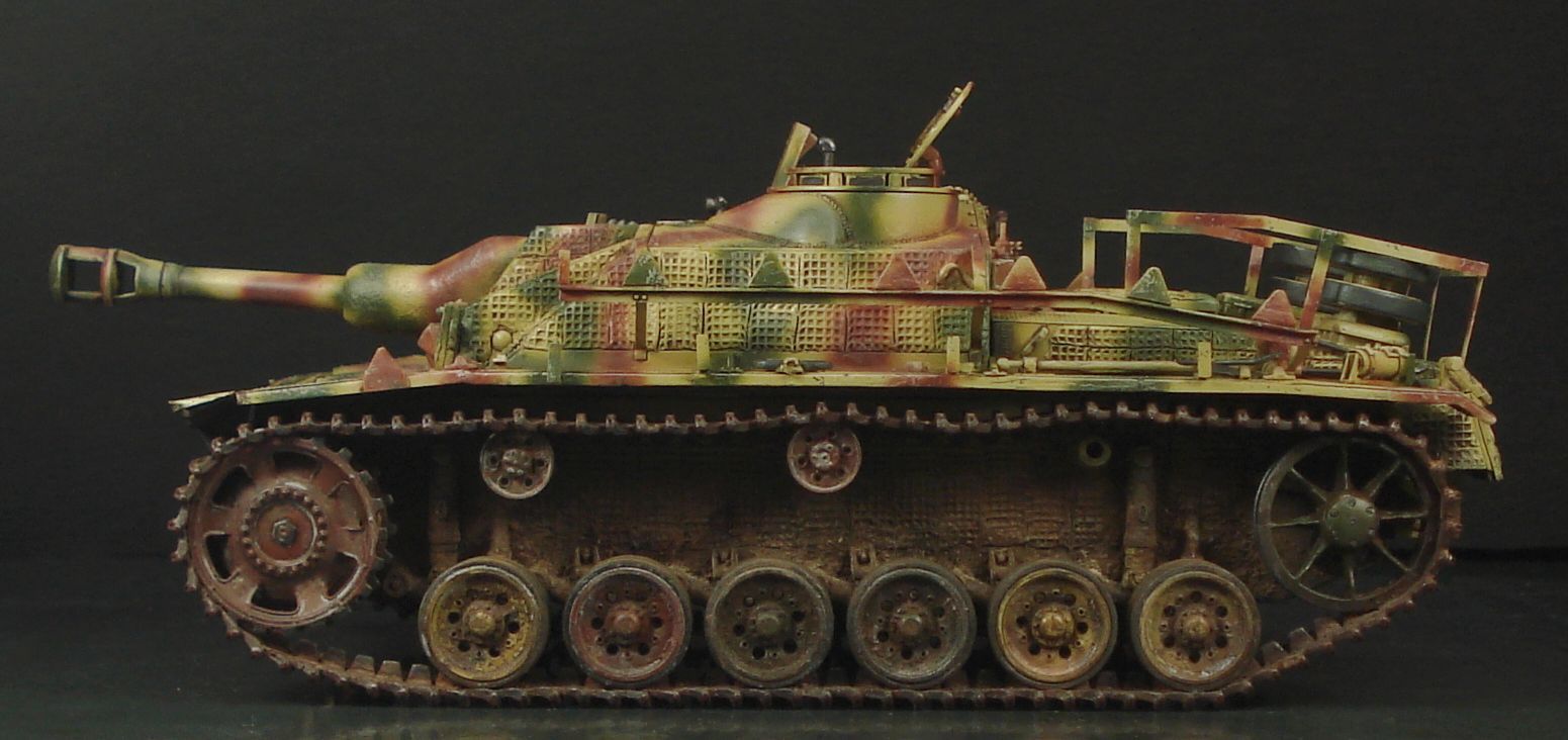

Defending Hill 192, paintjob voor StuH 3-9-17
Hee luitjes 😀
niet veel stil gezeten hier.... heb figuren klaar voor hun verfjasjes,
maar ben nog aan het oefenen met acryl op figuranten, met name hun gezichten...
Gaat de goede kant op... wordt vervolgd.

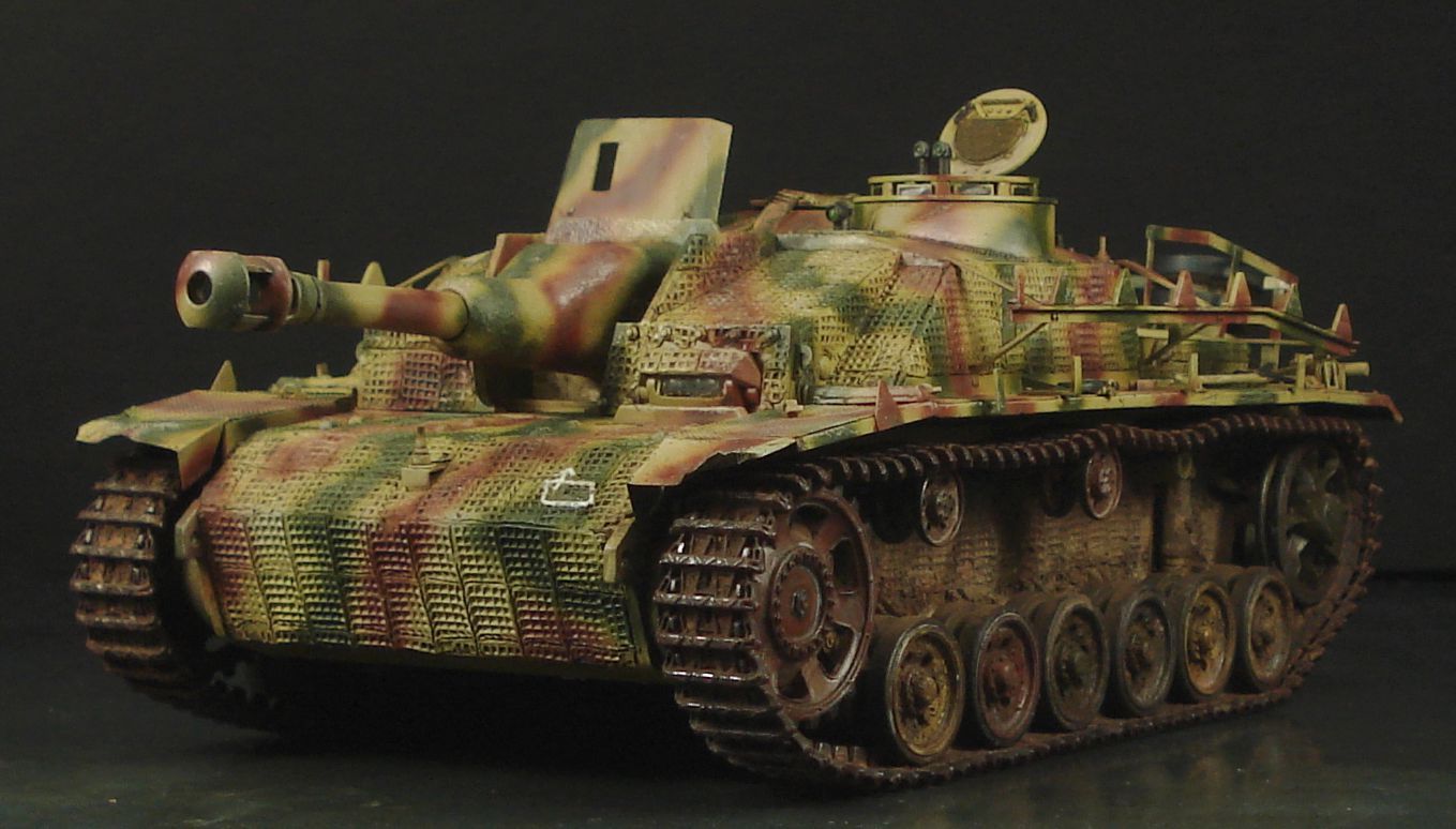

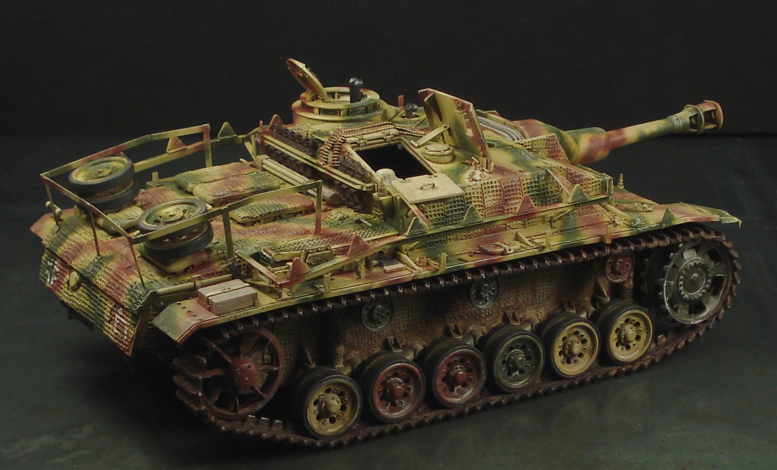

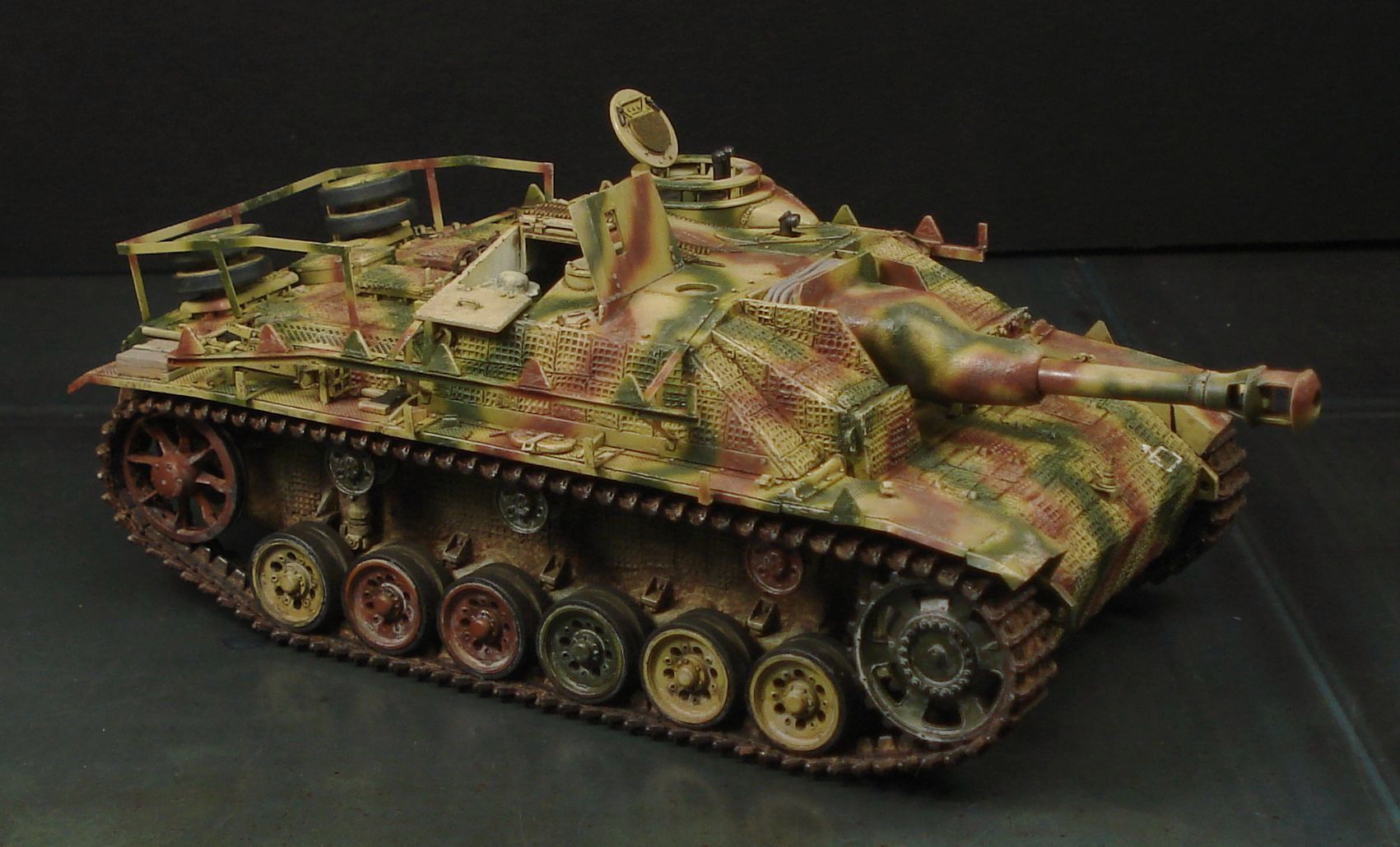

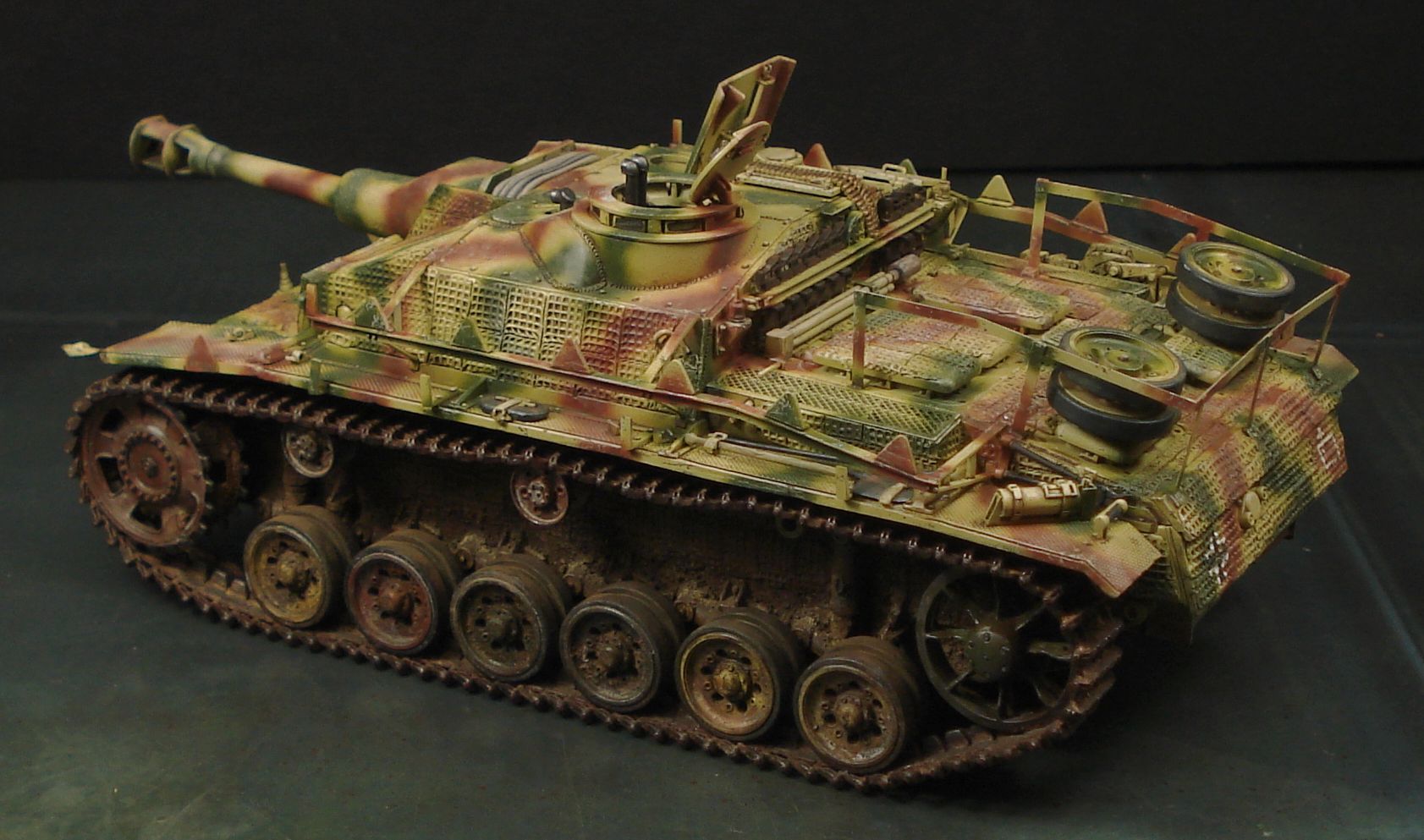

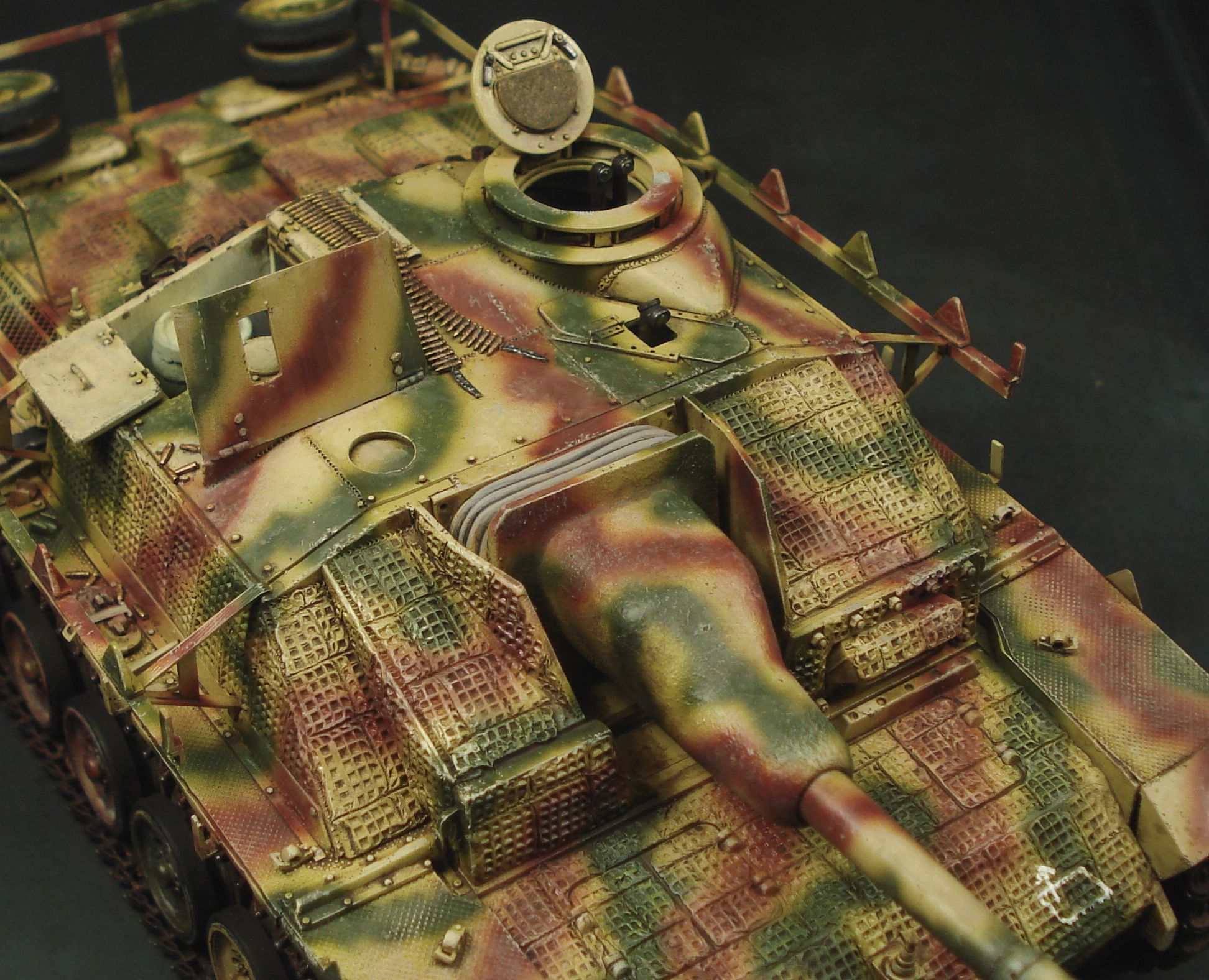

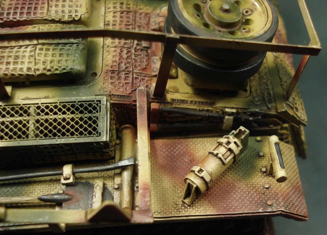

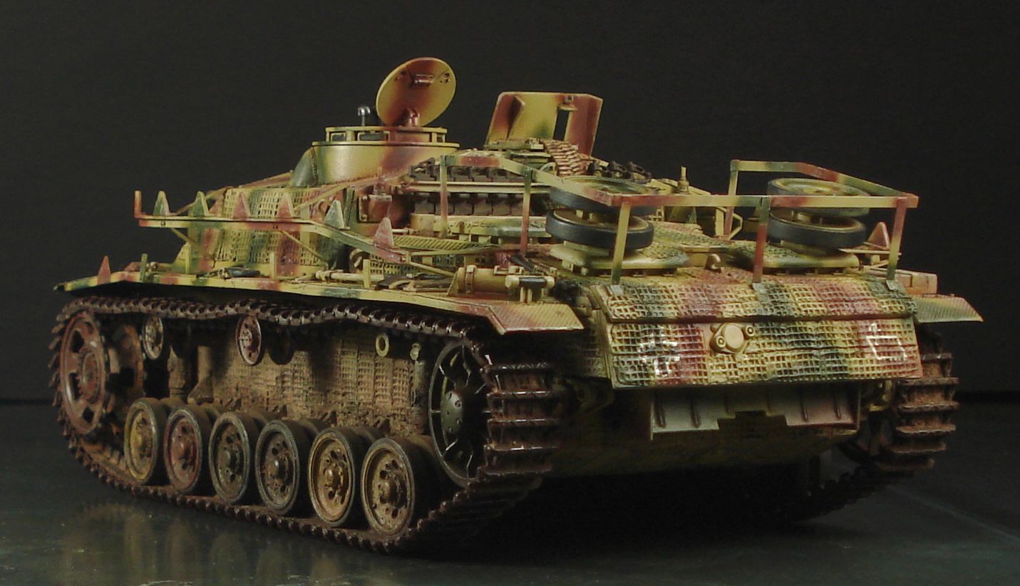

De SturmHaubitze zit inmiddels bijna helemaal in elkaar en is gespoten en voor een groot deel verweerd.
Rupssamenstellingen zitten nog niet verlijmd, antennes moeten er nog op, evenals een aantal decals.
Die horen eigenlijk al gedaan, maar ja, moet je mij hebben als ik eenmaal één pinwasje heb gedraaid 🤣
Ach, komt vast wel goed toch ?

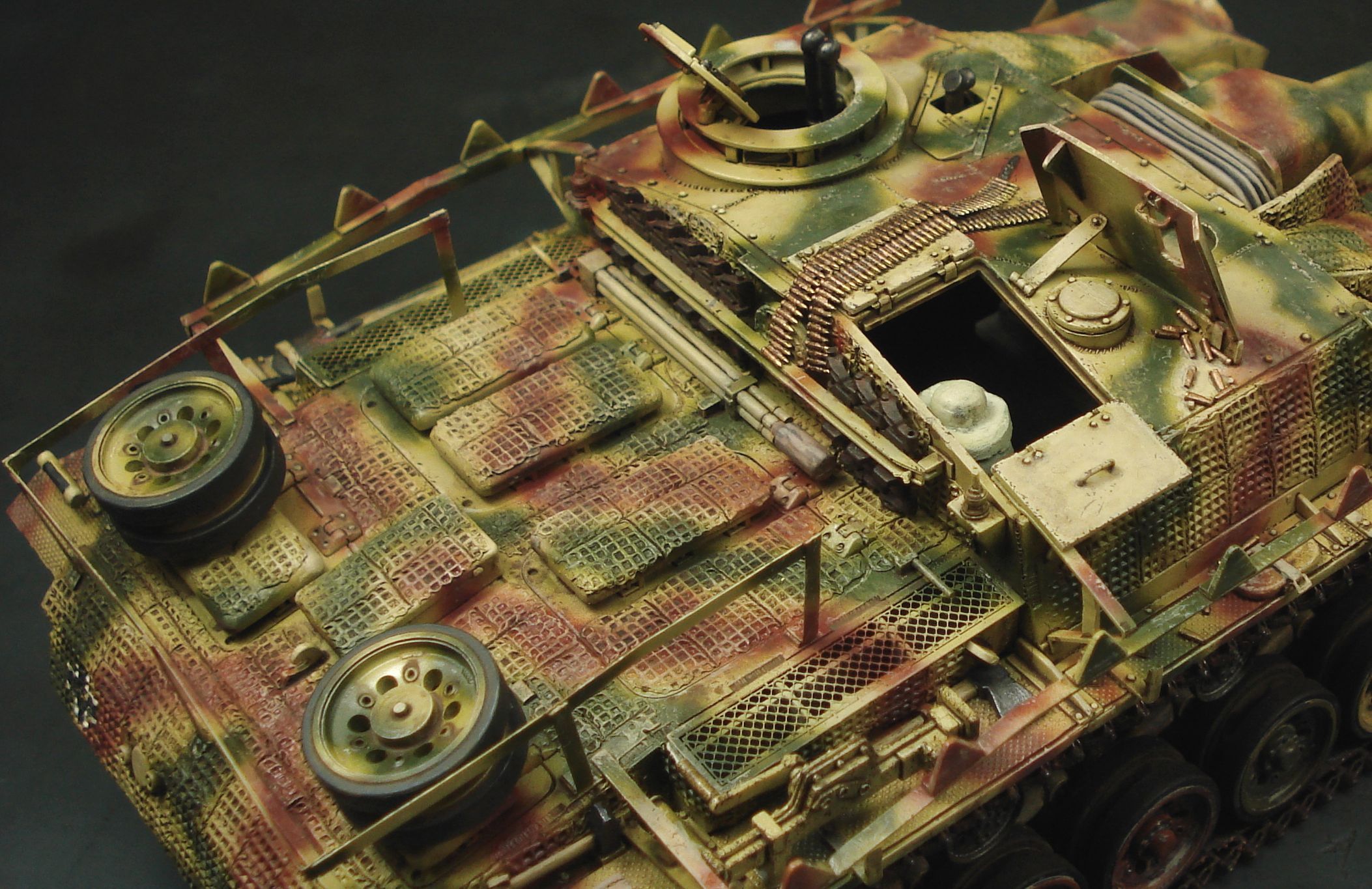

Hier dan een bescheiden rondgang van de StuH zoals-ie er heute bij staat. (nog niet klaar).
Rechtsklik op foto > "afbeelding bekijken" om op originele grootte zien.
Eerst nu nog voertuig nummers + balkenkruizen erop,
dan nog enkele krasjes en touch-ups hier en daar.
dan verder met meer serieuze vervuiling.
nu gaak eerst dutje doen denk ik, loop een beetje 8ter met slapieslapie 🤣
weet wel een fijn slaapliedje :
in een groen groen groen groen knolle-knolleland,
daar zaaten twee StuHtjes heeeel parmant,
enz...
Bedankt voor uw tijd, u kunt weer aan uw werk 😉
Dommelend groetje 8)
Re: Defending Hill 192, paintjob voor StuH 3-9-17
Hi Peter,
Ziet er mooi uit zeg! De Zimmerit komt ook helemaal tot zijn recht zo. Wellicht de wielen nog wat shiny maken (binnenkant ring), zie de Panzer III van Eric Gideonse. Verder kan ik zo niets bedenken. De camouflage ziet er ook erg realistisch uit ook door de zijdeglans die natuurlijk niet mag ontbreken. Ben benieuwd naar het geheel straks!
Mvg
Thanks allen 😀
Vincent, bedankt voor de wielglimtip, die heb ik inmiddels toegepast.
laterr 😀
Mooi spuitwerk Peter, ook hier weer oog voor detail! Op de foto ziet het er wel wat donker uit. Zie m graag snel live 🙂
Thanks mate 😀 ik neem 'm mee naar de bouwavond, kun je't live beoordelen...
't blijven mooie plaatjes. Van mij mag de langst lopende bouwverslag best nog wel een stukje langer worden. 😉
Neem je hem als "in progress" mee naar SMC? Wil hem graag in het echt zien!
