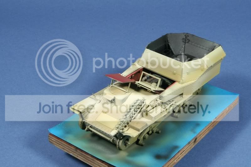

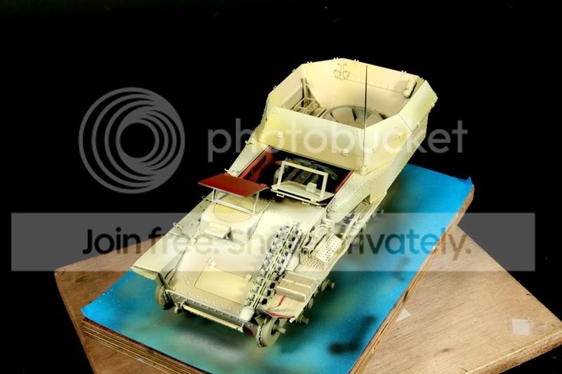

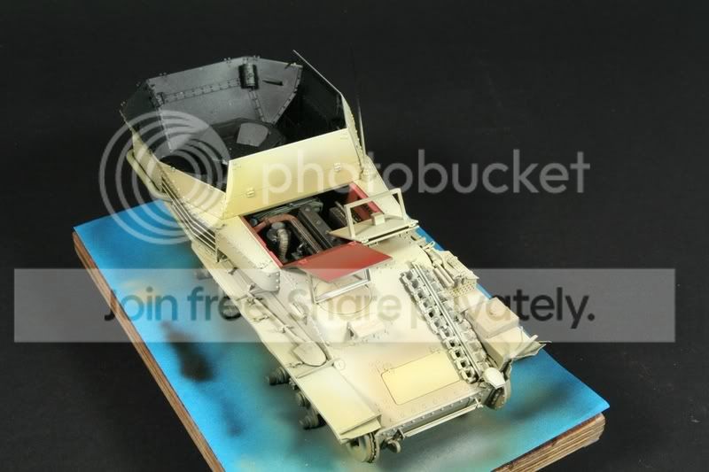

Flakpanzer 38(t) KLAAR!
Knap en strak Staf.
Het is er aan te zien dat dit een tussendoortje is: geen pe schilden en ammo boxes, geen pe radio's gelijk in de Bergepanzer, een half interieur.
Valt me eigenlijk een beetje tegen 😈 😈 🙂 8)
Ik kan al niet wachten om je deze even 'tussendoor' te zien verven en weatheren.
Tot in Mol.
Dirk
Kanne : 300km..mmm..dat moet nog nét kunnen 8) .Met het spoor is dat toch geen probleem 🙂 Het wordt waarschijnlijk een 2-tone (geel-roodbruin) hard-edge modulation. Trouwens dat van het grondwerk is al gelogen 😳
Dirk : Géén schilden is een bewuste keuze. Soms is "less" toch "more" Ik heb een paar mooie foto's van flakpanzer 38(t)'s zonder schilden. Wat betreft de radio's: Aber heeft déze radio's niet in z'n assortiment 😈 😉 Hoe gaat het met je nieuwe project? Al begonnen?

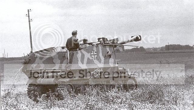

Er zijn twee foto's uit Normandië die er wel redelijk "hard" uitzien, maar ik weet het niet zeker. En handgeschilderd of gespoten???? Wel ben ik redelijk zeker dat ze allebei 3-tone hebben. De vlakken verschillen te veel van kleur voor een 2-tone. De vlakken lijken elkaar niet te overlappen wat bij soft-edge vaak wel zo is. Wat betreft de moeilijkheid zou een 3-tone dus ook niet echt lastiger zijn dan een 2-tone.
Dit is er een van de voorbeelden:
Bron: Archives Normandie. In de Britse sector, dus geen 17SS.
De andere is een still uit een Wochenschau. Ook ergens in Normandië, maar ik vermoed dat die ook uit de Britse sector komt. Zal eens kijken of ik daar meer info over kan vinden.
En om het af te leren nog een plaatje uit de Amerikaanse sector (zelfde bron als de andere foto). Eenheid onbekend, in de buurt van Argentan. PzLehr lijkt me (uit het hoofd) het meest logisch.

Volgens mij komen al Eric's foto's uit Normandië.
1: locatie en eenheid onbekend
2: 12SS
3,4,5: voor zover ik weer ook 12SS (al zie je ze ook wel eens als 2Pz gecaptioned, maar volgens mij klopt dat niet)
6: Wochenschau still waar ik het over had, maar eigenlijk hoort ie dus zo:
Let op de camo. Zou heel goed hardedge 3-tone kunnen zijn.

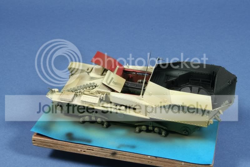

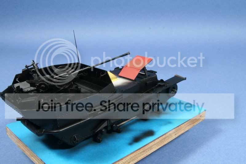

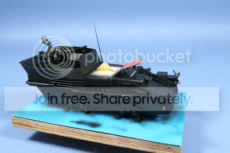

Voila, de eerste verf zit erop! 't Is toch even wennen die CM techniek...De camouflage was nog geen succes tot dusver... ik blijf nog even proberen.. 😢
Eerst een laagje X-18 semigloss zwart. Kwestie van alles hetzelfde kleurtje te geven.
Dan de basiskleur: Niet schrikken!
Er is nog geen penseel gebruikt dus de scharnietjes en details moeten nog geschilderd worden.
NEXT: De camouflage 😕
Tot devolgende,
Staf Snyers

Martin : Dank je. de "niet schrikken" boodschap is bedoeld voor mensen die niet vertrouwd zijn met deze techniek... 😉

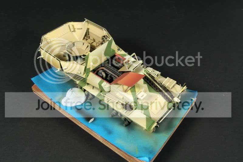

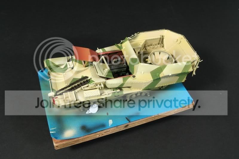

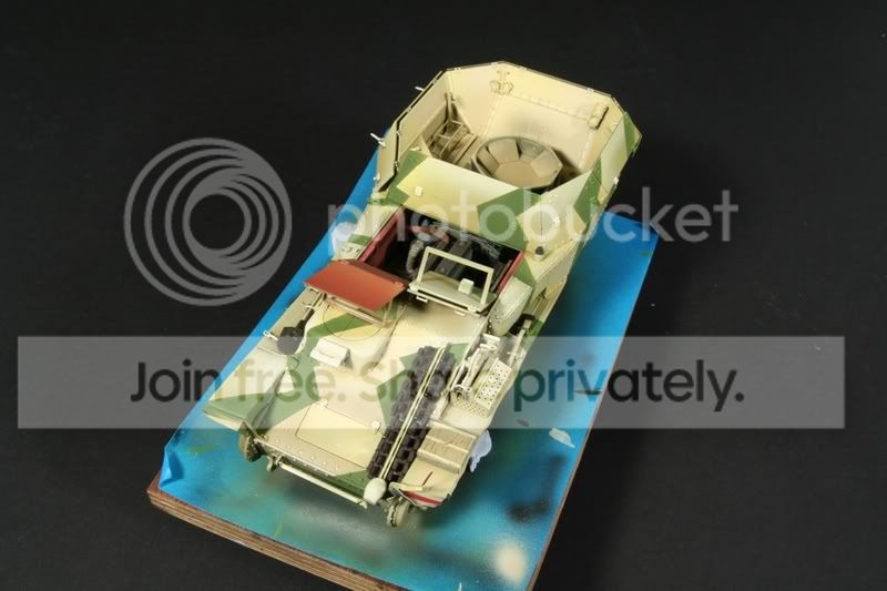

Update dan:
Tot de volgende,
Staf Snyers
Strak hoor! Ga je de strepen nog verder oplichten? Of laat je de weathering zijn werk doen?
De KV staat even stil op dit moment, ik ben ook met een E-25 bezig die ruim voor december (lees; eigenlijk allang) klaar moet zijn. De KV is zeker af voor Lier 😉
Ik vind hem erg goed gelukt hoor, Staf. Mooie basiskleur en prima camo. Geeft me goesting om aan de mijne door te werken (ik heb inmiddels ook maar de Dragon kit gekocht en de romp in elkaar gezet, die gaat een stuk beter in elkaar dan de Tristar kit...)

Jan : Ja de strepen ga ik ook nog oplichten. Ik ga dit doen met men penseeltje i.p.v. met de AB. Enne die KV en E25 zullen toch te zien zijn op onze beurs hoop ik?

Ron : 't ja...Die camo heb ik overgenomen uit de handleiding. De enige dichterlijke vrijheid die ik genomen heb is de kleut ( groen i.p.v. rood-bruin, zie eerder in deze draad). V.w.b. de modulatie... zie mijn comment in het draadje hierover in de nieuswgroep. Erg bedankt voor je eerlijke feedback! Ik ben benieuwd naar je dio met die 38(t). Ik heb hier ook al eens aan willen beginnen... Veel succes ermee!

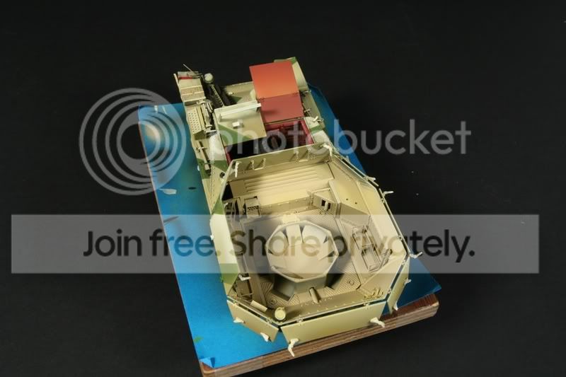

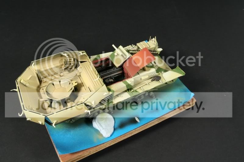

Nu ik toch in een experimentele-artistieke bui ben zit ik eraan te denken om de Flak geheel in rode primer uit te voeren. Wat zijn de gedachten hierover? Een brug te ver? Zou het kunnen?
Tot devolgende,
Staf
Staf Snyers zei:
Martin : Coool: telepathie! Kan je die foto a.u.b. toch even sturen/posten?
Nou, dat wilde ik eigenlijk niet. Maar ik kreeg een raar stemmetje in mijn hoofd dat maar bleef smeken om de foto te scannen. Nochtans probeerde ik weerstand aan deze drang, om echter rust te krijgen besloot ik toch toe te geven. Aanschouw het resultaat, in aanklikbaar thumbnail formaat ➡️

Mooi geverfd. Erg strak. Vorm van de camo spreekt me niet zo aan. Het oppervlak van de Flakpz38 lijkt me wat klein om op zo'n extreme wijze te moeten breken. Geel-groene camo zou ik trouwens geen "dichterlijke vrijheid" noemen 😀 Wat mij betreft zit dragon fout met de kleuren 😉 Hier nog een plaatjes van 21Pz, duidelijk voorbeeld van zo'n camo lijkt me.
Archives Normandie (hoge resolutie)
Martin bedoelt denk ik deze foto (al heeft ie een sFH13 150mm kanon):
gelinked van bron
Het oppervlak van de zijkant is erg groot, hoekig en recht. Dat maakt het belangrijker om het te "breken" dan de zijkant van een Flakpz38
Zelf twijfel ik ook nog of dit voertuig wel van 21Pz is. Sluit niet uit dat deze foto in Lorraine genomen is. Misschien 11Pz? Al weet ik niet uit mijn hoofd of die toen al deze voertuigen hadden... Anders is 21Pz het meest logisch.
Volgens de caption is dit voertuig buitgemaakt door Amerikanen en dat is niet de meest logische tegenstander van 21Pz, maar in de chaos van augustus, september was veel mogelijk 🙄
Concord (7055) maakt er trouwens het volgende kleurschema van:
Verder ken ik nog twee foto's van een voertuig met een nummer dat sterk lijkt op dat van deze. Maar die foto's zijn in de winter van 44-45 genomen.... Ook weer 11Pz?
Een flak in rode primer lijkt me niet echt logisch en ik vraag me af in hoeverre rode primer werd toegepast op flaks. "Zachte" delen van tanks (panther stowage bins bijvoorbeeld) werden nog wel eens in het zwart geprimed.... hoe zat het dan met geschut?

De keuze van de kit was vrij ( Tristar, Italeri, Alan, Dragon,...)
Aan de mijne zit nu zo'n 30-tal uurtjes detailschilderwerk. het Flakcompartiment is zo goed als klaar 8)
Ik ben alvast benieuwd naar de andere modellen. Ik heb al straffe staaltjes van modelbouwkunde gezien de laatste weken! 😉
Groeten en tot zondag dan,
Staf
