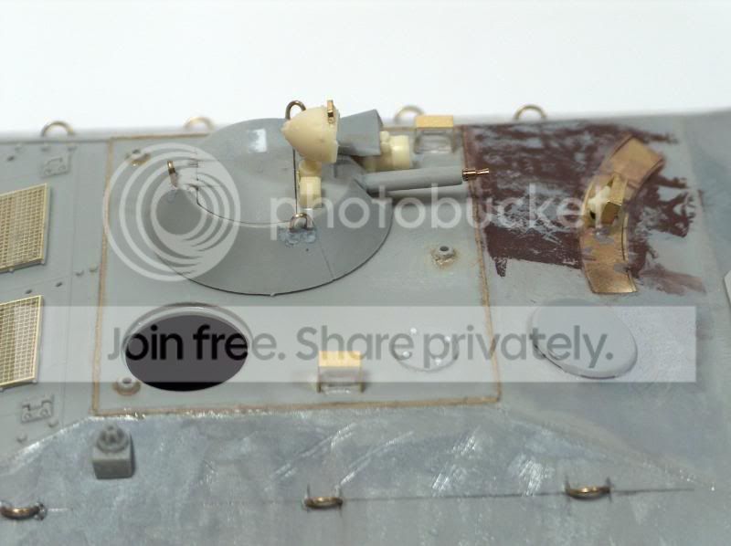

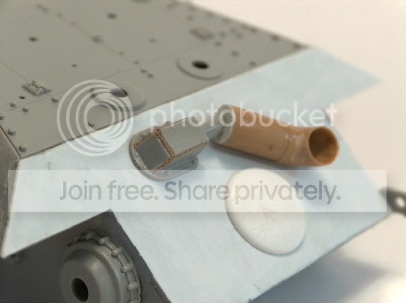

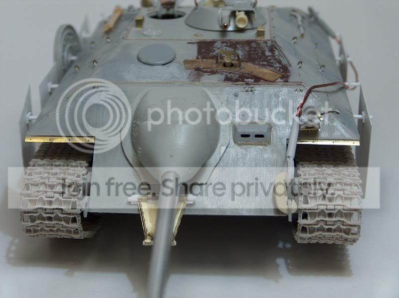

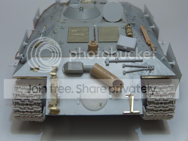

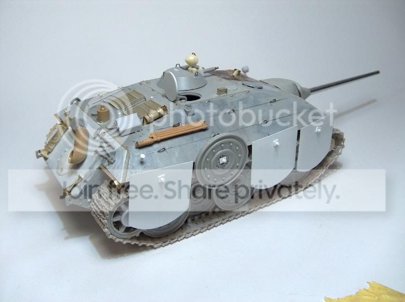

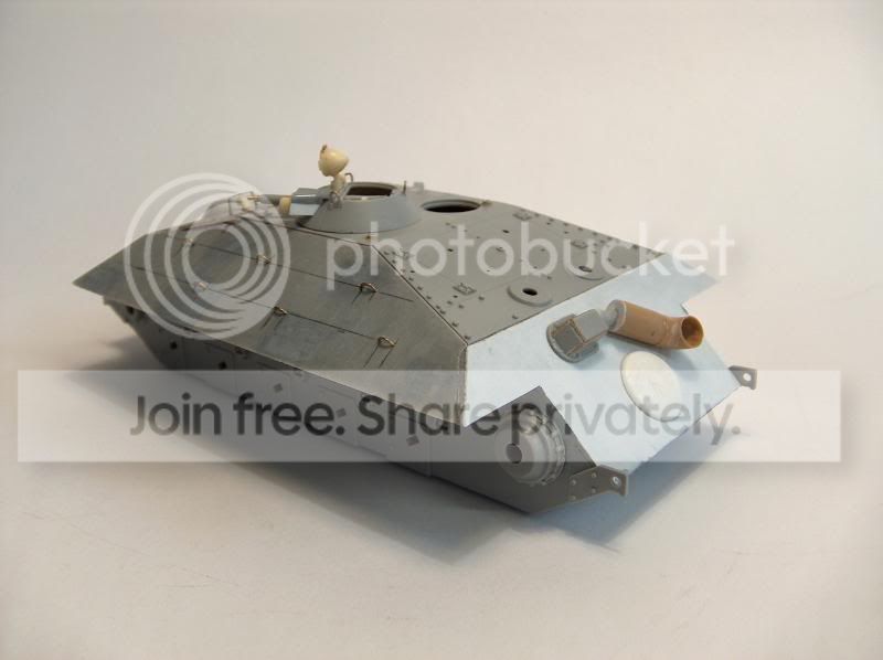

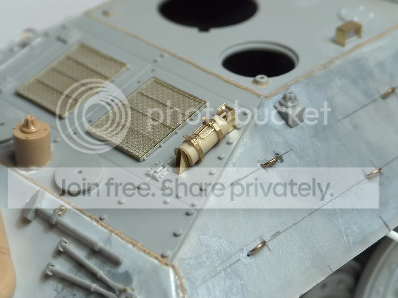

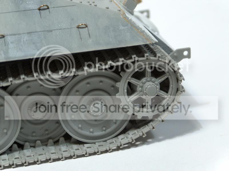

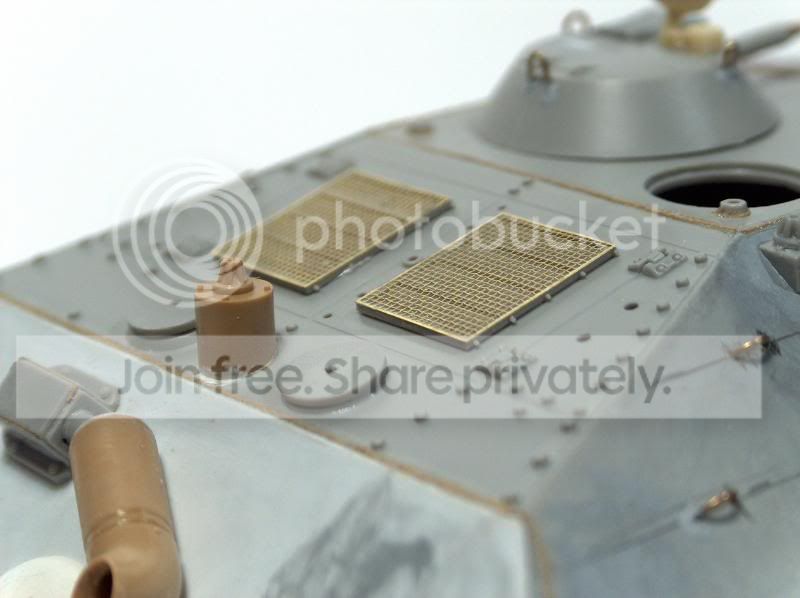

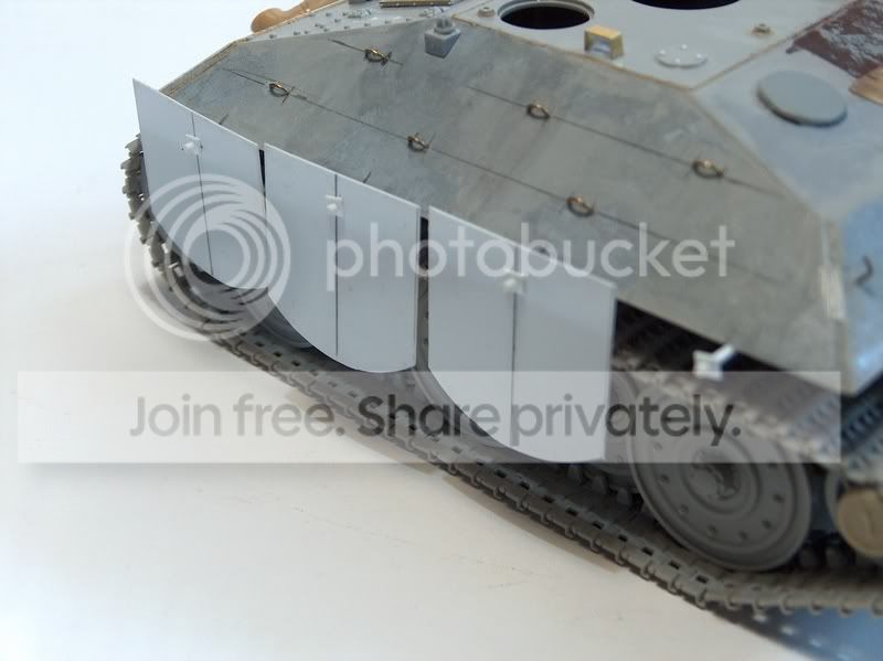

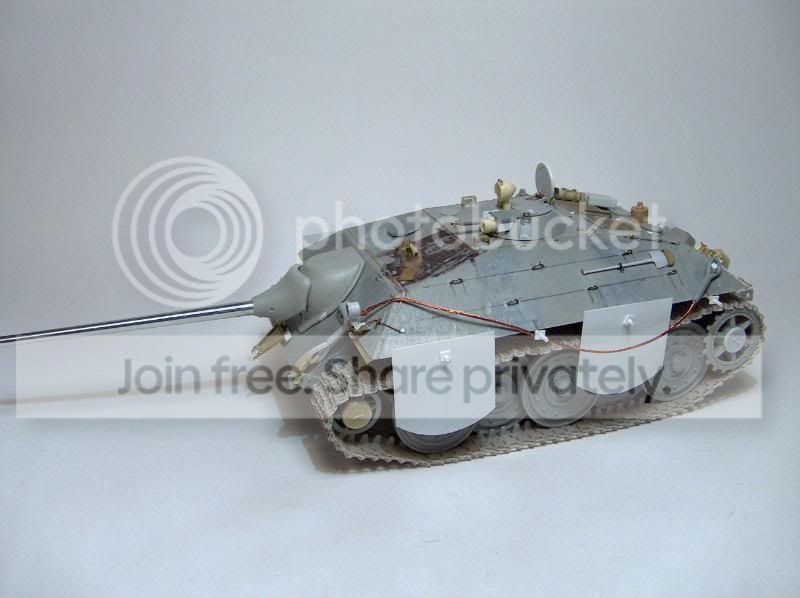

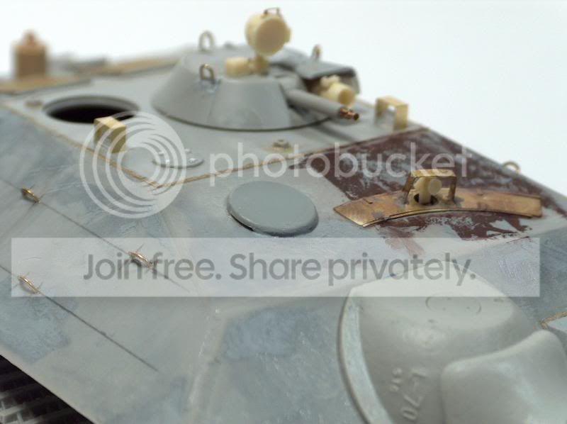

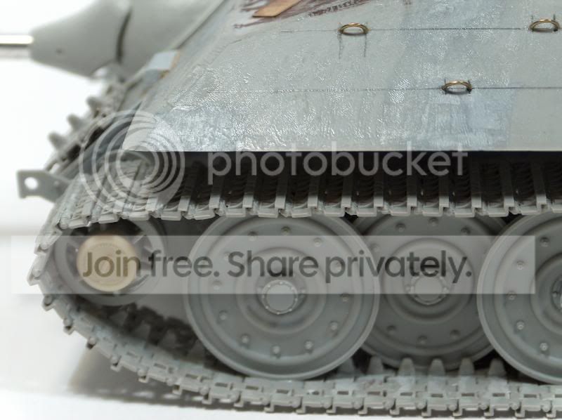

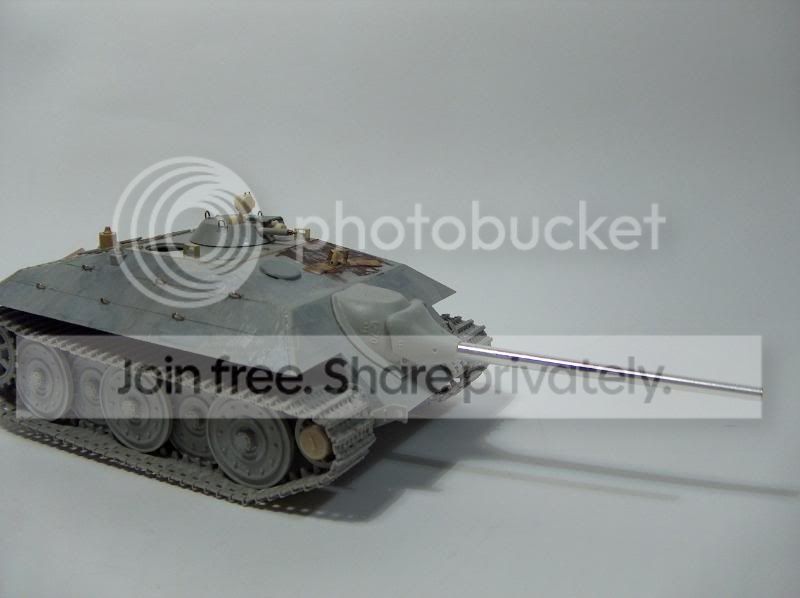

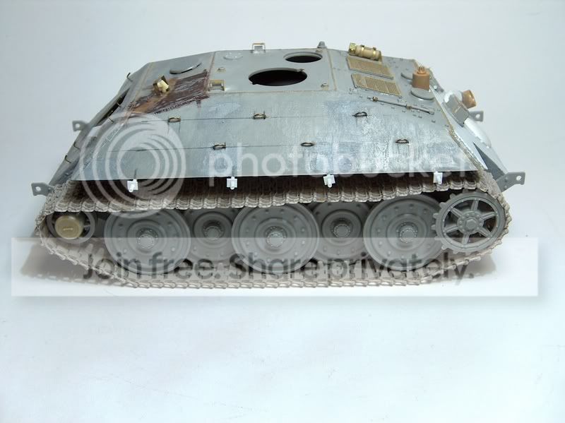

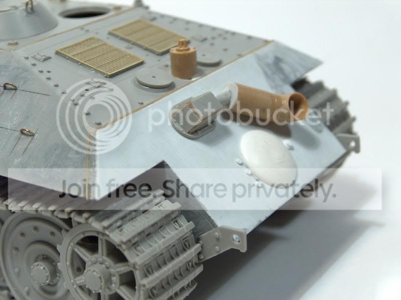

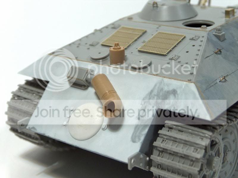

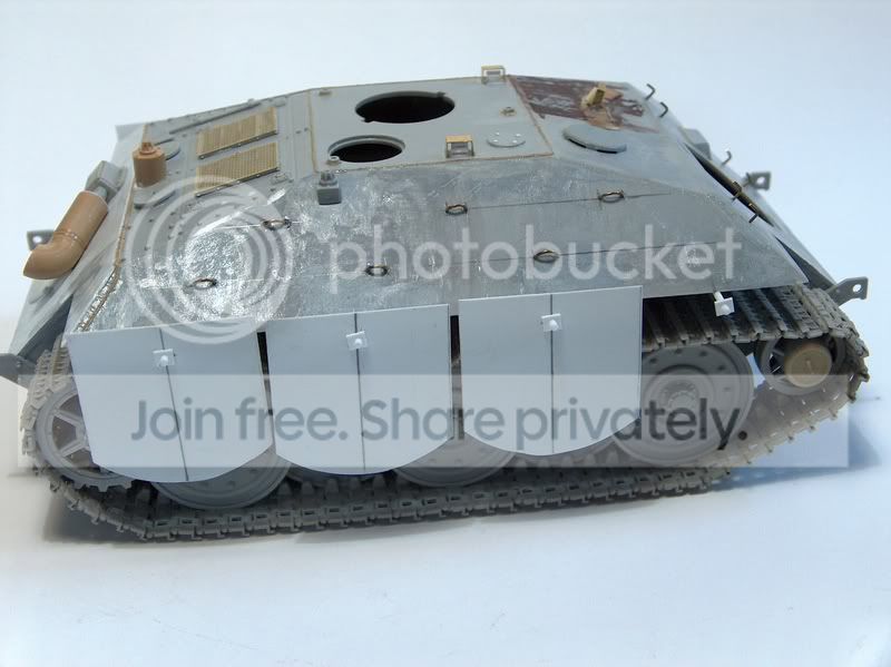

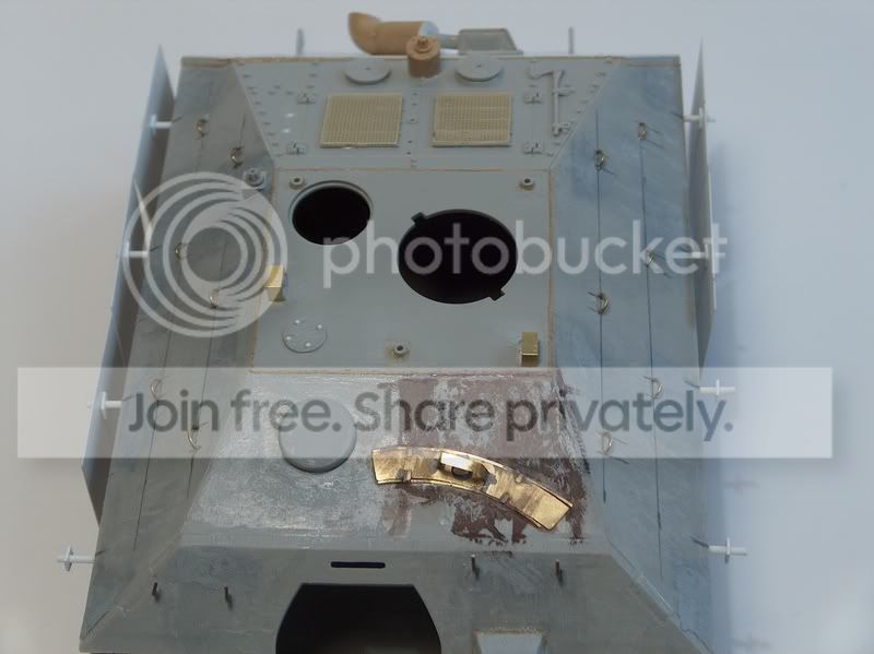

Naast de KV-2 (die op dit moment even stil staat) ben ik met een E-25 van Trumpeter bezig. Ik heb de hele romp kaal gemaakt, en ben 'm nu opnieuw aan het opbouwen. De achterplaat heb ik vervangen door altijdgroen, en een uitlaat in late Hetzer stijl gemaakt van een Panther uitlaat.

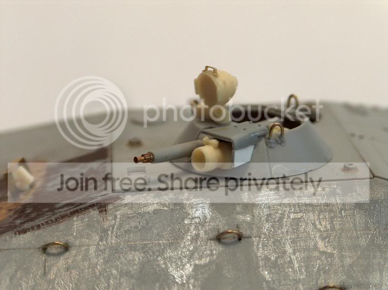

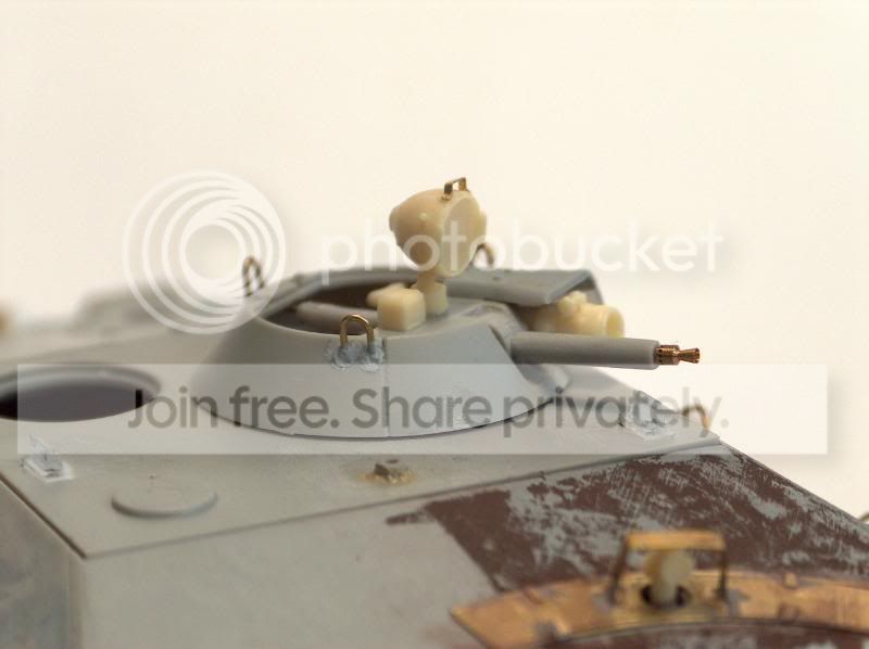

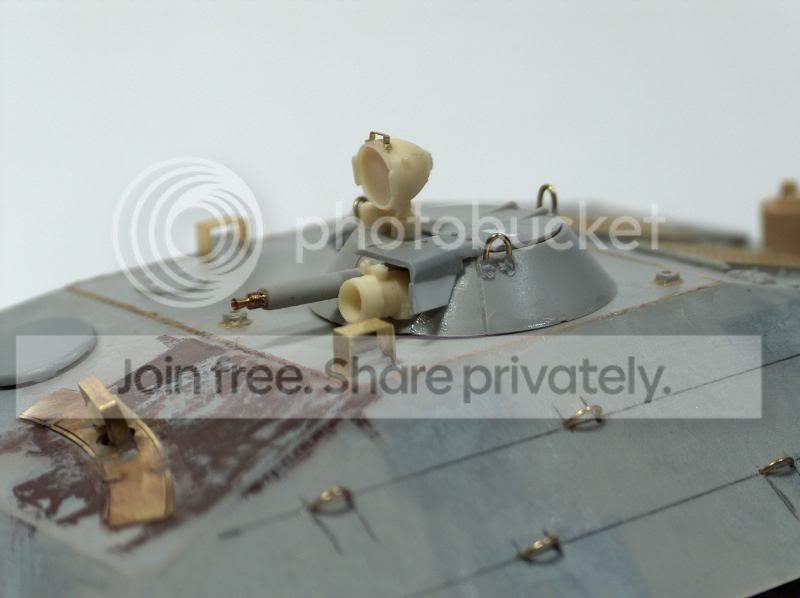

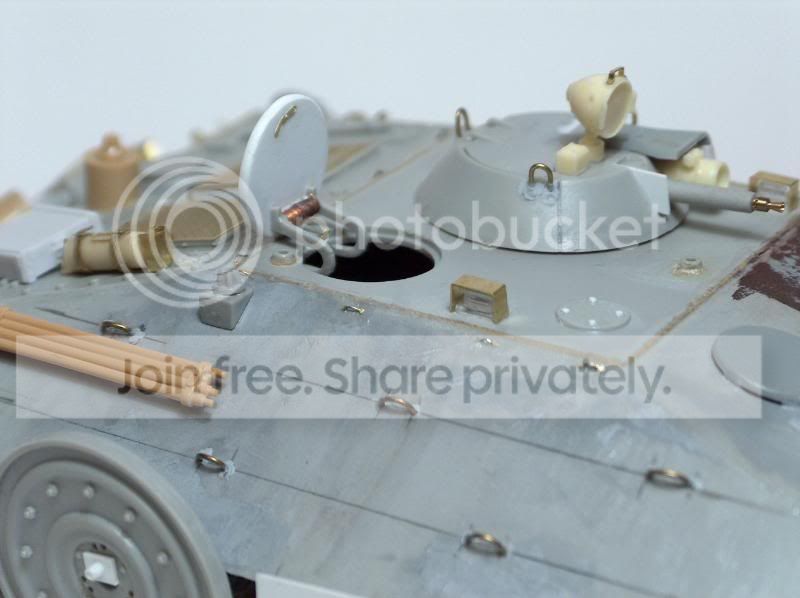

Het torentje heeft een IR set ingebouwd gekregen (uit de Voyager etchset) en een MG42 monding van Adlersnest. De periscopen zijn vervangen door doorzichtige exemplaren en lasnaadjes zijn aan de Pilzen toegevoegd met 'stretched sprue'

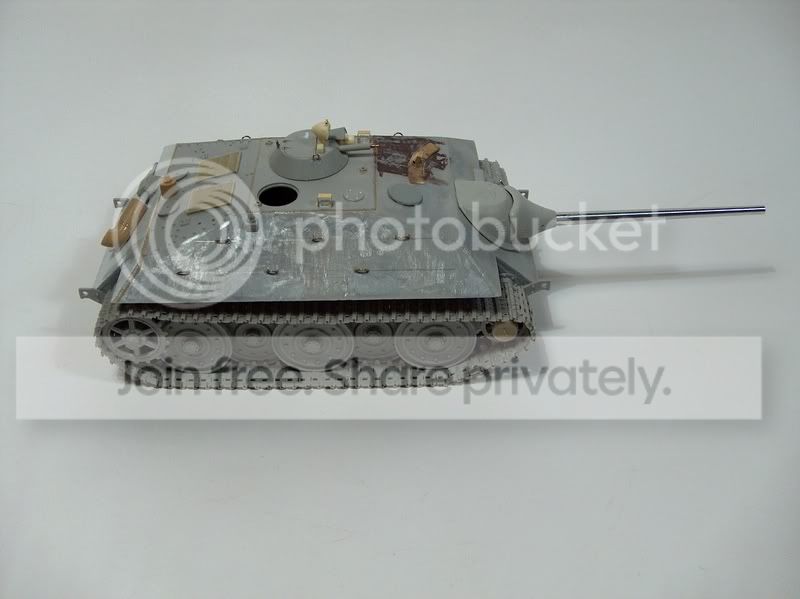

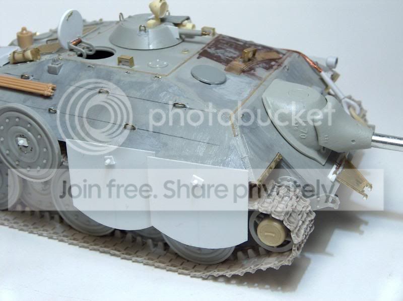

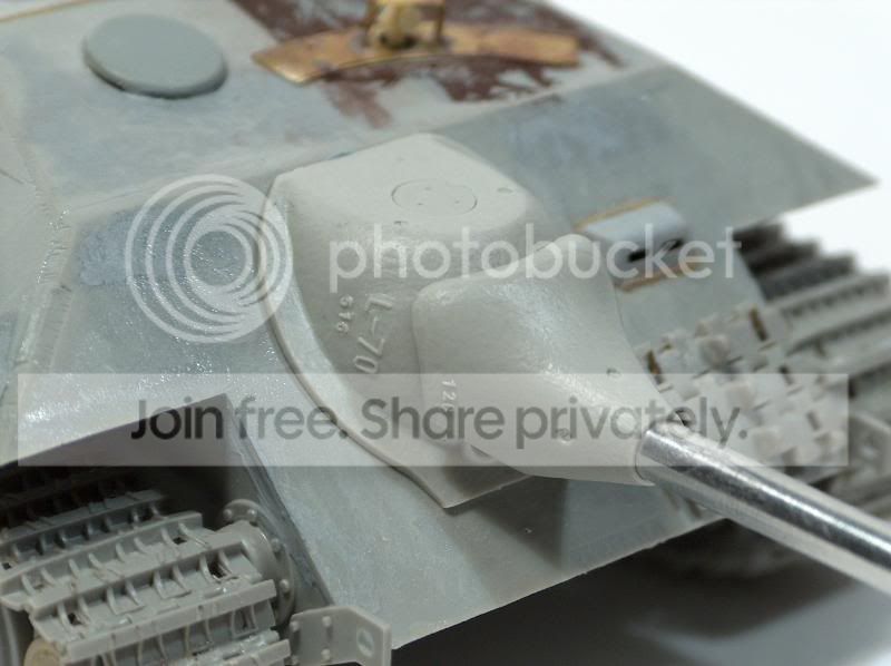

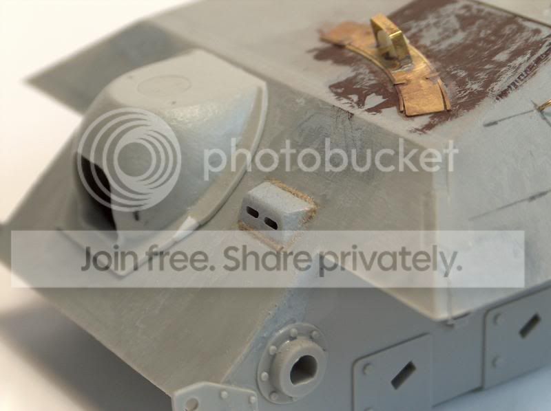

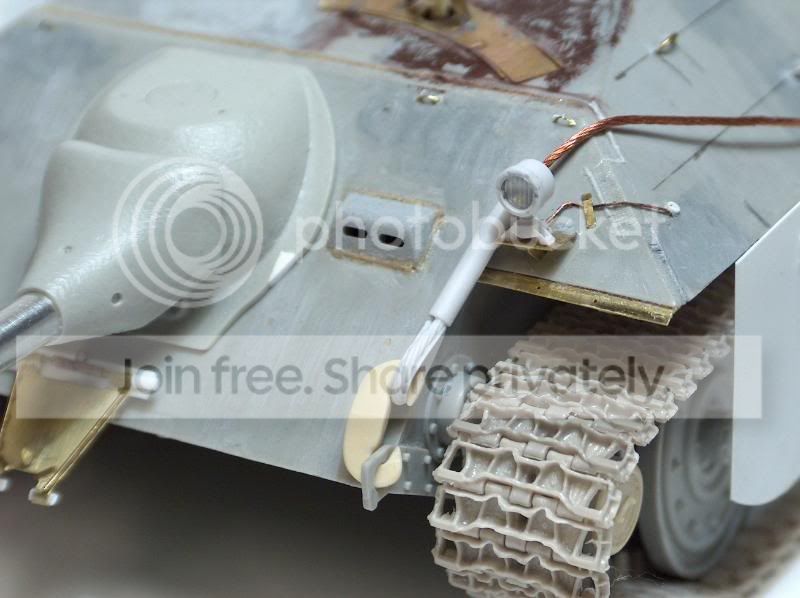

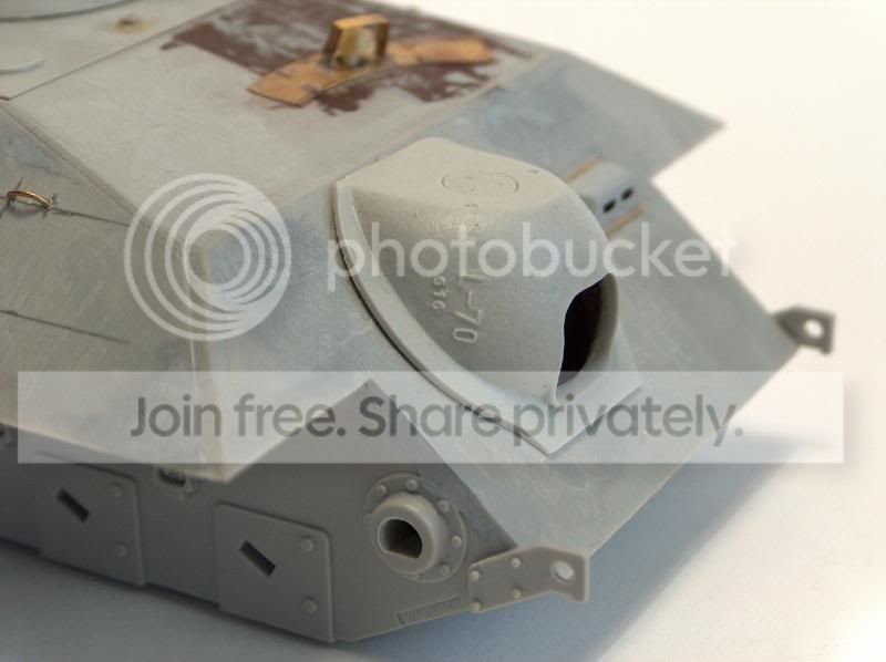

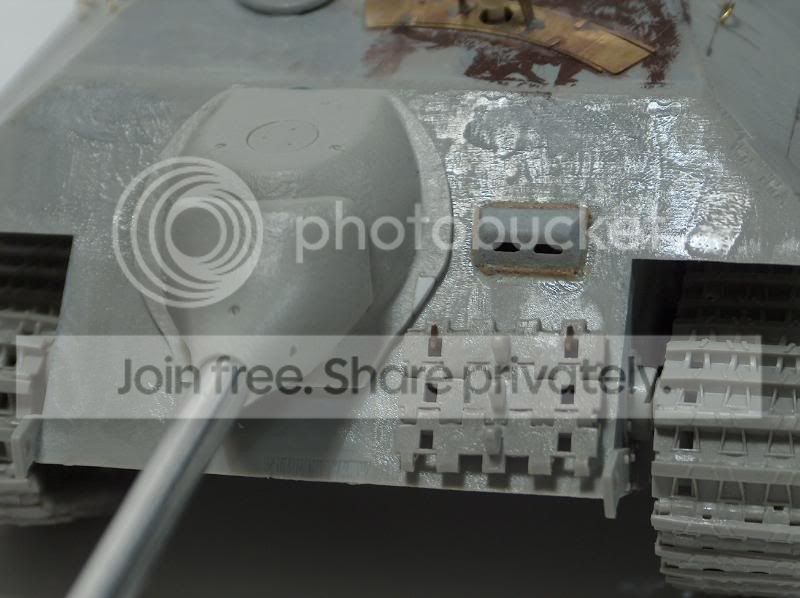

Aan de voorzijde is nog niet veel te zien. Het luik is dicht gemaakt, en richtmiddelen zijn van Voyager. De kanonmantel van Armorscale (voor de JP IVL/70) is iets aangepast. Lasnaden ronde de periscoop zijn weer van 'getrokken gietraam'

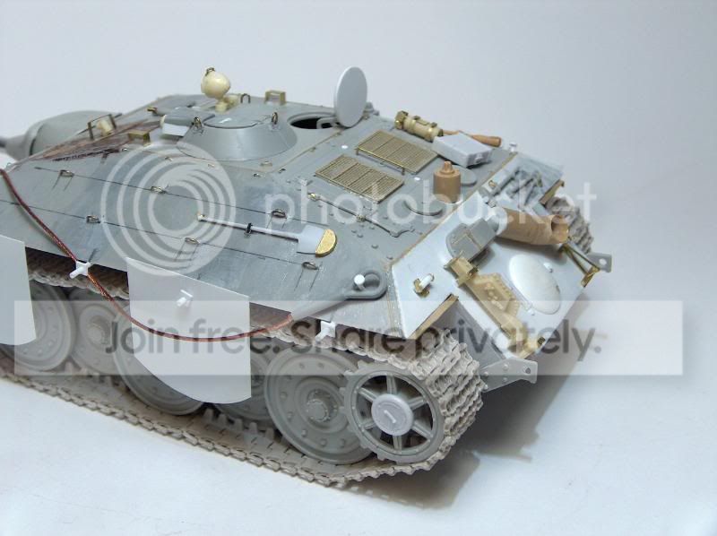

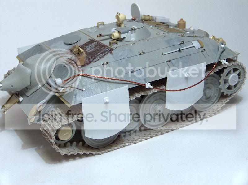

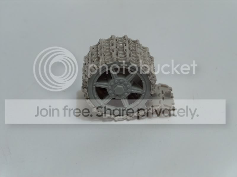

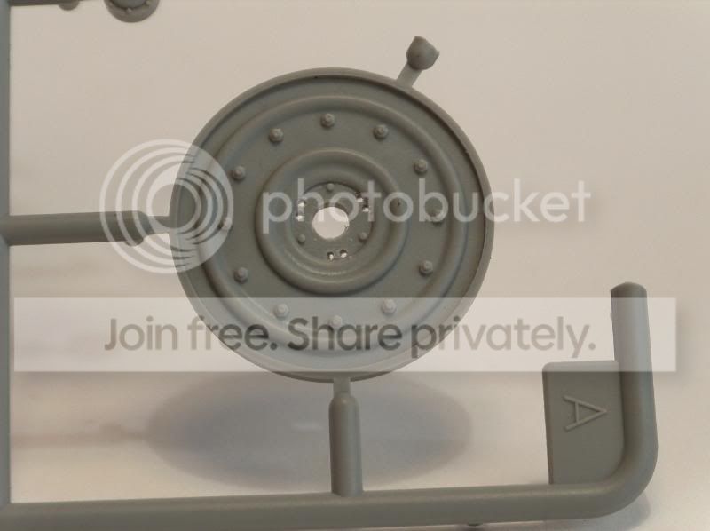

Ten slotte nog een reservewiel (over van de E-10 😉) Hier moet ik nog een plekje voor vinden...
Ik ben ondertussen al iets verder, maar heb nog geen nieuwe foto's gemaakt. Binnenkort dus meer 😉
