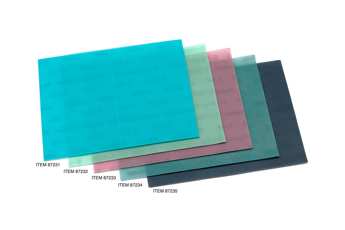

Ik heb tegenwoordig schuurdoekjes van Tamiya. Geen korrel, of althans niet zichtbaar.
Maar super-super-fijn schuren.
Jaren geleden eens zo’n soort set bij Modelbrouwers.nl gekocht. Er handig om te polijsten !
Heb ik ook ergens, maar heb ik ook als schuurstick, of dan polijststick, maar dat gebruik ik zo ongeveer nooit
