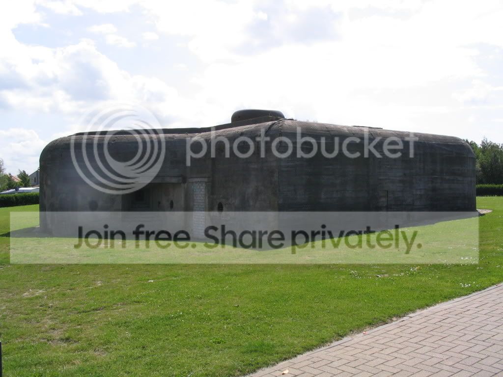

www.bunkers.be hier kan je veel vinden.
ja, boeken er zijn er veel maar eerst goed kijken of dat er in staat wat je nodig heb, deze bunker komt uit het boek ,LA MURAILLE de NORMANDIE,
van YVES BARDE ISBN 2-911920-20-1 deze boeken zijn meestal behoorlijk duur dit boek kosten in 2003 al 26 EURO 70.
MDF is makkelijk te bewerken gewoon met een schuurmachine (MAUS)
stuift wel erg maar goed te doen.
met MDF fuller kan je ook een hoop doen,
bij deze bunker heb ik een 5x5 houtje op de bunker geplakt 5 mm van de rand en dat opgevult met MDF fuller uit laten harden en rond schuuren klaar.
het ziet er moelijk uit maar het is zeeer simpel te doen.
