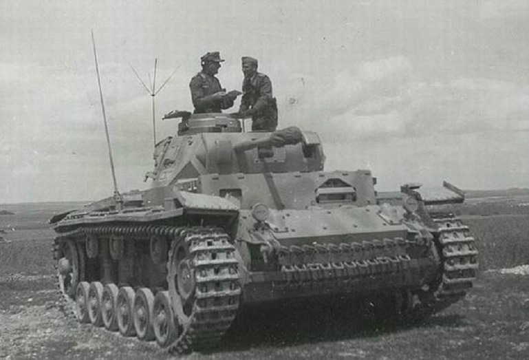

De tekeningen zijn van een SdKfz 267 Befehlspanther, en die had inderdaad een Fu 8 Sternantenne D op het achterdek, soms een Fu 7 antenne van 1.4 meter op het achterdek maar meer vooraan, en een Fu 5 antenne van 2 meter op de koepel.
Ik weet niet wat een Beobachtungspanzer had. De PzKpFw III beob heeft op foto's meestal de Sternantenne achterop, en soms is de tweede antenne ook zichtbaar, waarschijnlijk voor de Fu 5 voor standaard communicatie tussen voertuigen. Of die bij de Panther beob dan op de koepel zat of op het achterdek... gezien de positie van de Fu5 antenne bij de befehlsversie inderdaad maar op de koepel 🙂
