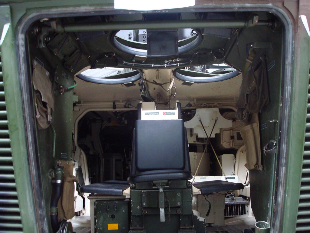

Dat lijkt me sterk, want die roosters op het achterdek van de Marder zijn de koelluchtinlaten, en de uitlaten daarvoor zijn de roosters aan allebei de kanten van de achterklep. Die is daarom al zo breed als hij kan zijn. Hier op een 1A3, maar die is in dit opzicht identiek aan de eerdere varianten:
Interior of the Marder fighting vehicle by Pictures2010-11, on Flickr

Kijk ook even goed in de foto die ik hierboven plaatste van de open achterklep. Dwars door het voertuig zit een groot spant, dus is er wel ruimgte om dat luik daar in het dak te maken?
