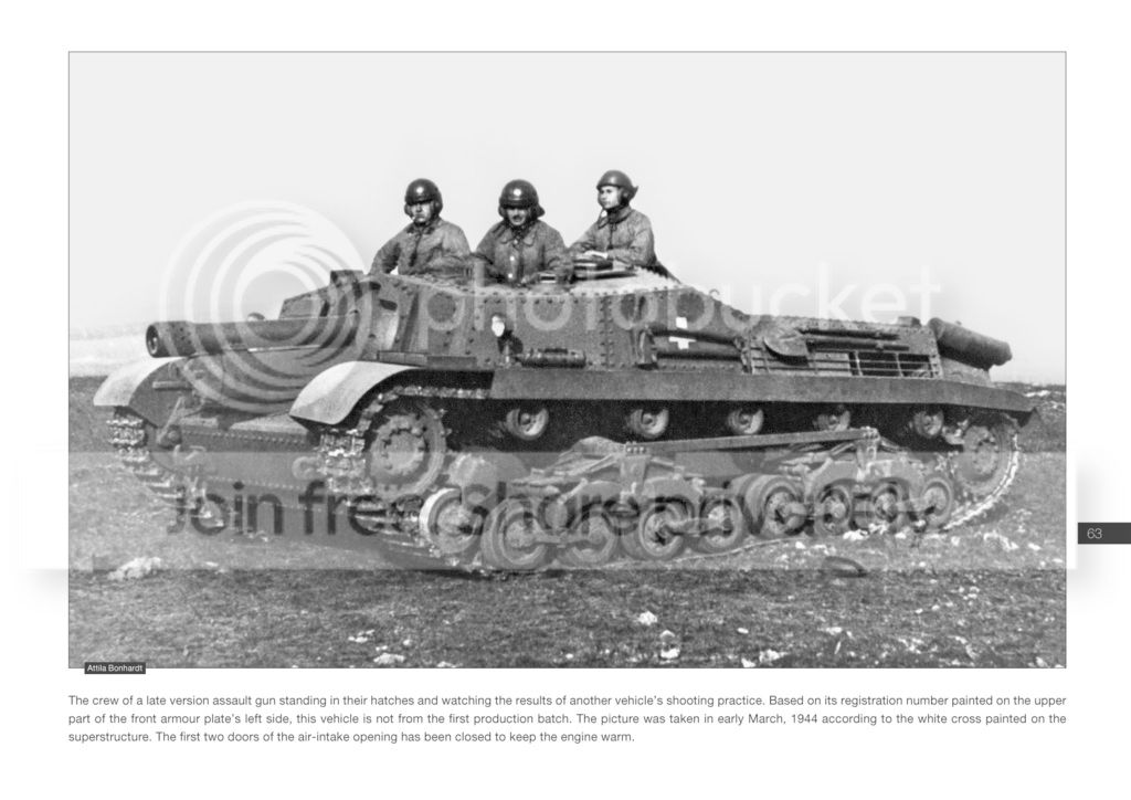

De The 40/43M Zrínyi II is een gemechaniseerd geschut van Hongaars fabricaat. In feite is het een Hongaarse versie van de Duitse Stug en sommige zullen ook wel een gelijkenis vinden met de Italiaanse Semovente.
Hij is ontwikkeld naar aanleiding van de successen van de Stug III aan het oostfront. De Zrinyi maakt gebruikt van de chassis van de middelzware tank 40M Turan en is genoemd naar Miklós Zrínyi, welke een nationale held was.
Er waren twee ontwerpen:
-44M Zrínyi I, welke een lang 43M 75 mm kanon bevatte. Deze is nooit door de testfase gekomen.
-40/43M Zrínyi II, welke beschikte over 40M 105 mm L/20 howitzer. Dit is de versie die ik ga bouwen.
Uiteindelijk zijn hier niet veel van gebouwd. De cijfers zijn onbekend, maar er word geschat dat deze tussen de 40 en de 66 liggen. Deze zouden allen tussen Augustus 1943 en July 1944 gebouwd zijn.
Er is maar één Zrínyi II die de oorlog heeft overleefd. Deze staat helaas helemaal in het tank museum van Kubinka en is dus voor mij te lastig om zelf te bezoeken.

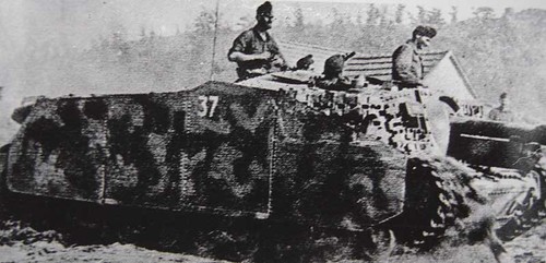

Het driekleuren patroon is erg mooi. Vroegoorlogse Hongaarse voertuigen hadden dit, zoals de Toldi's, 39M Csaba verkenningsvoertuigen en zelfs de Italiaanse import zoals Tankettes hebben dit patroon.
Vanaf 1943 veranderde dit patroon naar simpelweg groen. Dit zie je terug in de latere voertuigen, zoals ook de Zrinyi.
Dit is gedaan voor herkenbaarheid. Er gebeurden nogal eens wat ongelukken op het slagveld en mede hierdoor hebben ze ook hun logo's aangepast.
De volgende zijn gebruikt gedurende de oorlog
5. 1938-1940. 6. 1941. 9. 1941-1942. 10. 1942. 11. 1942-1945.
Alle in gebruik genomen Zrinyi's waren groen. De foto's met camouflage, zoals op de boxart, is het prototype van ijzer, welke natuurlijk niet is ingezet.
