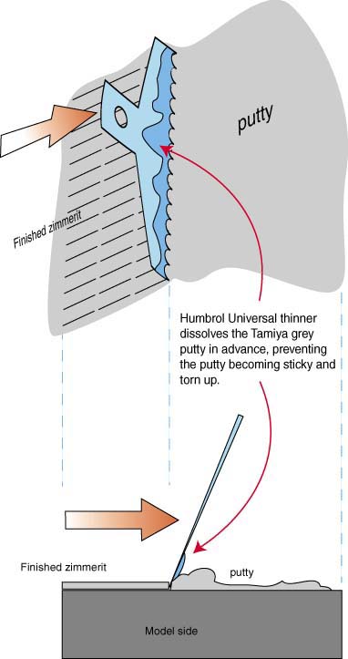

@Maurice: zou je wat foto's kunnen posten van je pogingen? In principe zou je je voertuig wat kunnen opruwen (met grof schuurpapier) en dan een beetje plamuur of putty met een spatel aanbrengen, stukje voor stukje. Een ijzerzaagje is een mooi begin, sommigen doen het streepje voor streepje met een schroevendraaier, anderen met speciale kammetjes (Tamiya verkoopt ze).
Met een ijzerzaagje: in de putty, stukje opzij schuiven en eruit. Bij de volgende reeks op een iets andere hoogte verder (zodat de strepen niet doorlopen). Als er wat teveel meekomt, mooi zo, heb je beschadigde zimmerit

Een andere plamuur die je zou kunnen proberen is de tube houtplamuur van Alabastine. Meerdere mensen op het forum werken daar mee (o.a. Bas Hermsen). Ben zelf ook nog fan van de Zimmerit kammetjes van Tamiya, krijg je een mooi vlak resultaat en zie je het plastic van het model in de groeven. Grootste fout die je w.m.b. kan maken met Zimmerit is dat je het te dik aanbrengt. Als vuistregel kan je aanhouden dat voertuigen werden voorzien van een onderlaag (5mm) en een bovenlaag met een patroon (ook 5mm). Op schaal wordt het dus al gauw over-the-top, zeker als je de Zimmerit expres quasi-slordig aanbrengt.
