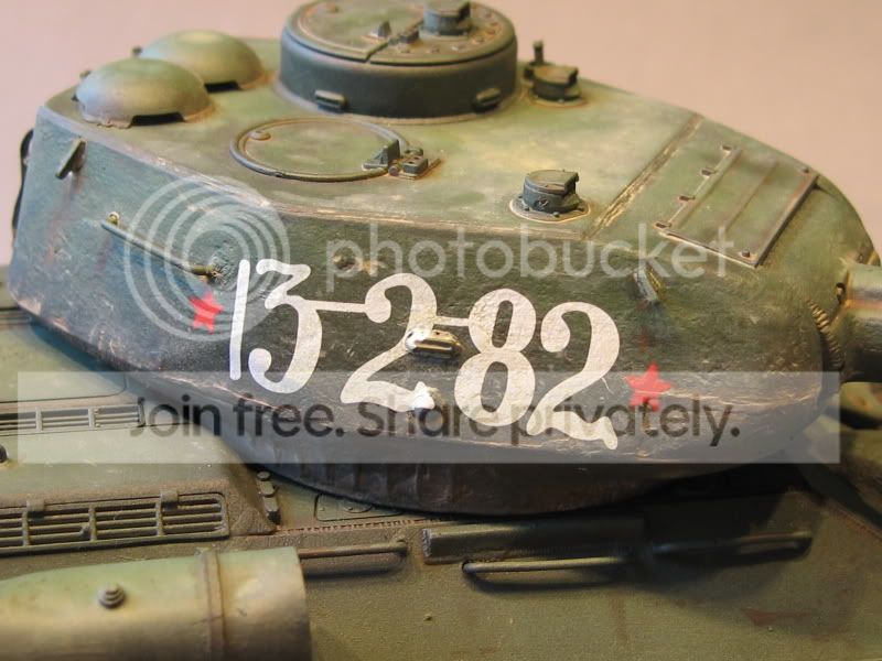

nou, verflaag numero twee zit erop, het model is schoon geweest, en ik ben er weer aan aan de gang gegaan, met jan zijn KV op de kop als inspirator voor de kleurtjes. de friuls zitten bijna in elkaar, de brandstof tanks zijn van MIG.
alleen, jammer van het weer, 't zonnetje helpt niet echt mee, dus de kleuren zijn niet het je van het geworden op de foto's.
closeup van de koepel met de grootste decal die ik ooit heb geplakt, genoeg set en sol gebruikt, want hij is niet gesilverd!
de linkerkant, met toch nog een klein lijmvlekje op het spatbord, ik denk niet dat ik er iets aan ga doen.
Voorkant met de reserve tracks in hun basis van acryl, olieverf en daarna pigmenten.
en de andere zijkant
achterkant, de uitlaat heeft al een basiskleurtje en wat pigmenten gekregen, maar dr zit nog wel wat werk aan!
het dak van de koepel, met daarop duidelijk zichtbaar het resultaat van een hoop geexpirimenteer met filters, washes en noem maar op, wel een aardig resultaat zo geloof ik.
en nog eentje vanuit een andere hoek en met andere belichting, waardoor je de stoffige plekjes beter ziet
zo was ie, is toch een heel verschil niet?
Timo

Veel beter dit! De kleur is realistischer en de weathering ook. Her en der nog steeds wel wat lijm, maar de verf kwaliteit compenseerd dat wel iets vind ik. Goede keus om hem opnieuw te airbrushen!!
Mzzls
ik ben er ook behoorlijk content mee, zo mooi als deze, zo zijn ze niet vaak gelukt. ik heb nu wel gebruik gemaakt van alle commerciele mogenlijkheden, en dat vindt ik gewoon erg makkelijk werken, Mig Washes en Filters bedoel ik hiermee. de meeste stofvlekken zijn dan ook het resultaat van filters en een hoop geprobeer, nu zie je op de foto's nog niet dat ik alvast wat pigmenten op de onderkant heb gesmeerd, (op het hoekige ding voorop zie je alvast een plekje zitten...), en ik denk dat de volgende stap het toevoegen van meer pigmenten wordt, stof op de fenders, en de laatste riempjes op hun plek zetten, voordat ik de tracks erop doe.

Mooi geworden Timo!
Pas je een klein beetje op met de hoeveelheid pigment, vooral in de hogere naden/kieren? Ik heb ook ooit eens een Sturmtiger 'verpakt' in dat spul, en ik kreeg van verschillende kanten te horen dat het meer leek alsof-ie van het strand kwam dan van het front. Misschien ook omdat de kleur te licht was... Maar goed, mijn € 0,02.

nee, daar ben ik al eens ingetrapt, ik probeer met verschillende kleurtjes heel subtiel een stofrandje te maken op bijvoorbeeld de omgebogen hoek van het spatbord, de kleuren die ik in m'n hoofd heb zijn dan voornamelijk betongrijs, een tikkie baksteen en zware donkere modder, alsof ie door een heel modderig en vooral nat praag is gereden. volgende stap is de laatste paar linkjes van de rupsjes frummelen, en dan eens gaan kijken met regenstrepen en olievlekken, de wielen weather ik tegelijk met de laatste stap van de rupsen, anders is dat ook geen gezicht!

Zo Timo, een hele aardverschuiving. Poging twee ziet er strak uit, kleuren zijn beter en het saaie is er af. Blijft moeilijk, mono kleuren, maar ook een uitdaging.
MIG is lekker makkelijk, alleen wat Peter al zegt, nat lijkt het heel wat en opgedroogd blijk je opeens een woenstijnrat te hebben. Mijn eerste model is zo gestrand, letterlijk en tegenwoordig doe ik hele kleine beetjes die ik eerst laat drogen voordat ik verder ga.

Das inderdaad een verschil van dag en nacht! Ik zou hem zo als voorbeeld kunnen gaan gebruiken voor mijn T34 🙂
Mooie kleur groen en de verwering vind ik er ook lekker uit zien.

ziet er inderdaad heel wat beter uit, erg netjes en het stof ziet er goed uit, zelf doe ik het stof stukje voor stukje en droog het natte pigment poeder met een föhn en borstel de restantjes er met een hele zachte borstel af net zolang tot ik tevreden ben
