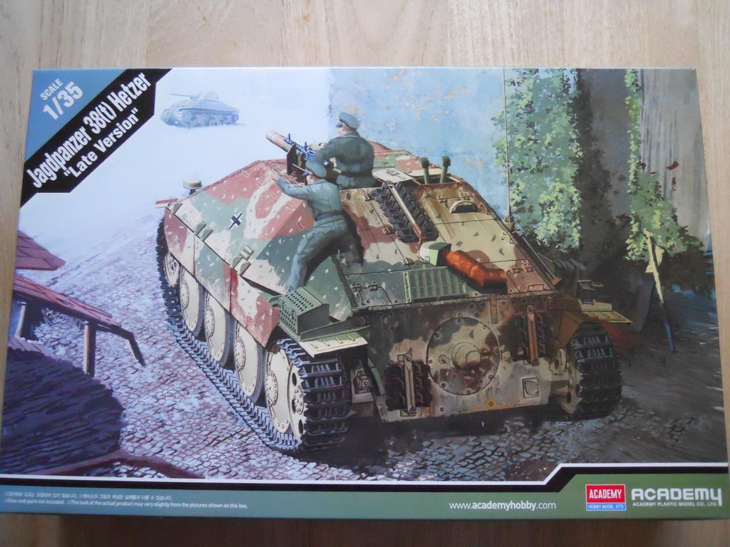

Hey,
Nu dus mijn KV-2 af is wil ik met iets nieuws beginnen ik had dus op oudjaarsdag een mooie Hetzer gekocht. En ik had meteen zin om hem te bouwen. Een mooie nieuwe leuke kit van Acadamy.Eerst even wat geschiedenis:

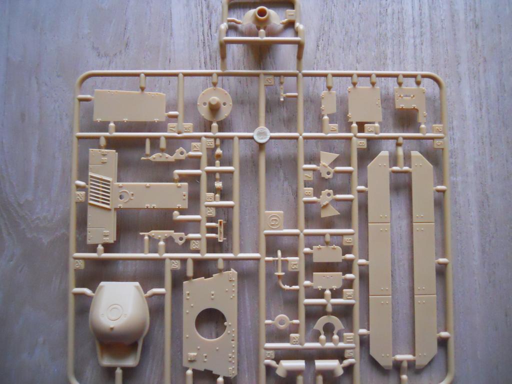

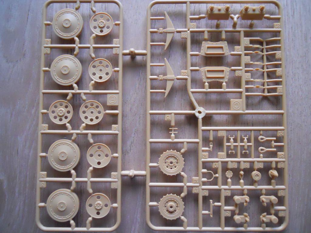

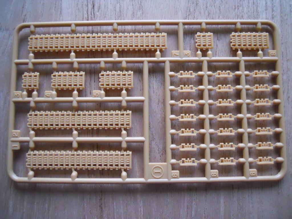

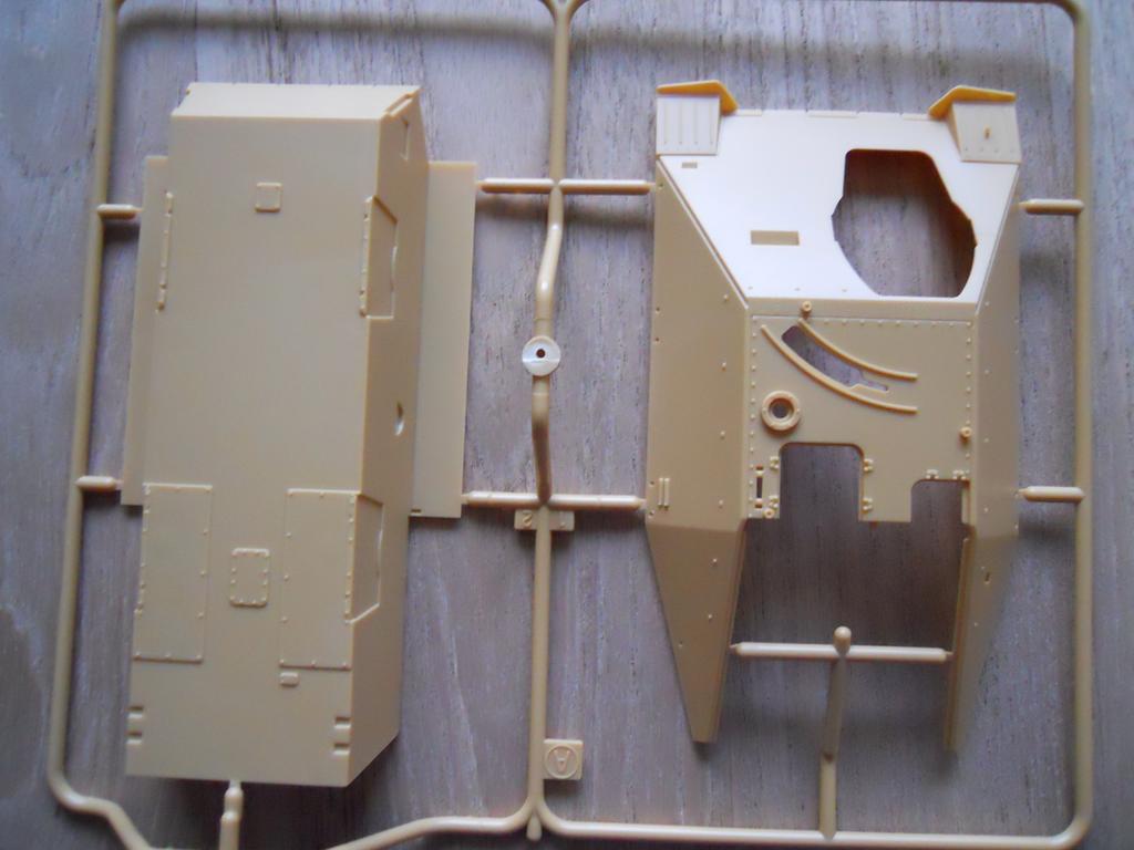

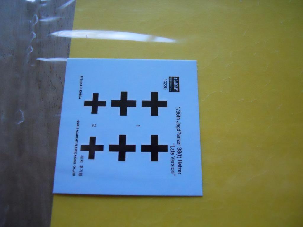

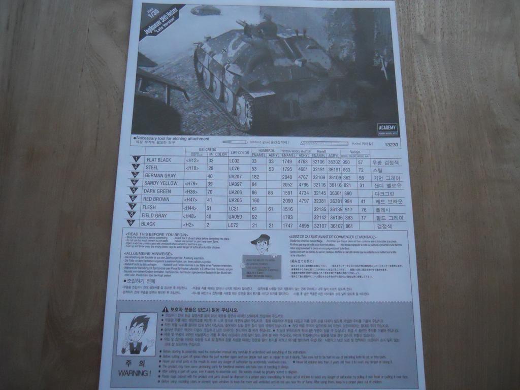

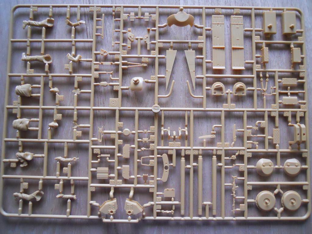

Nu over naar de kit met een alle sprue's:

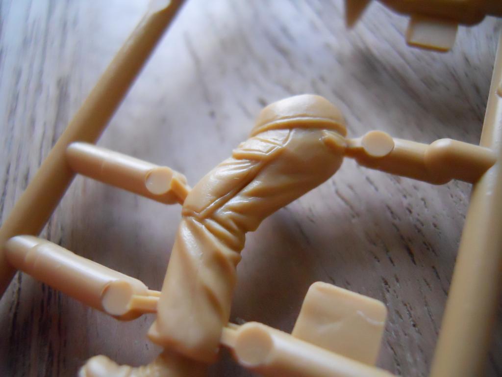

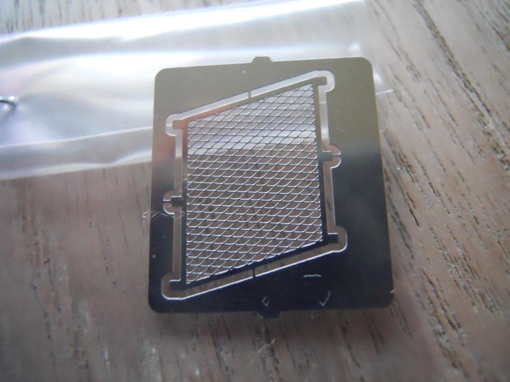

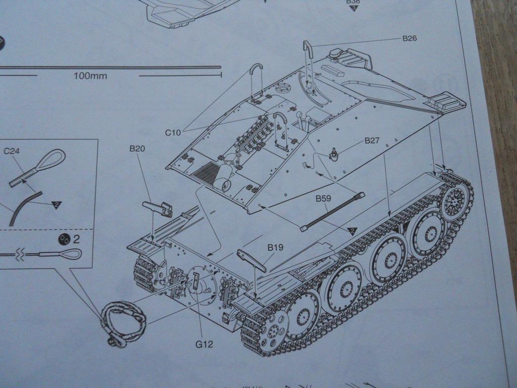

Dit is een beetje jammer:

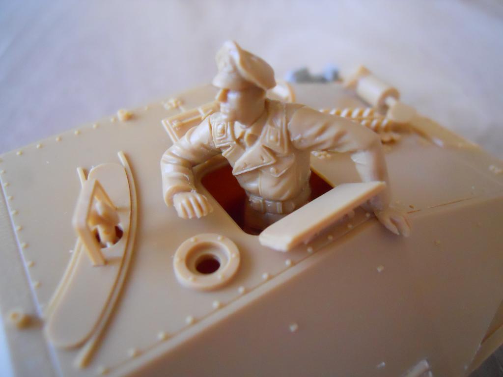

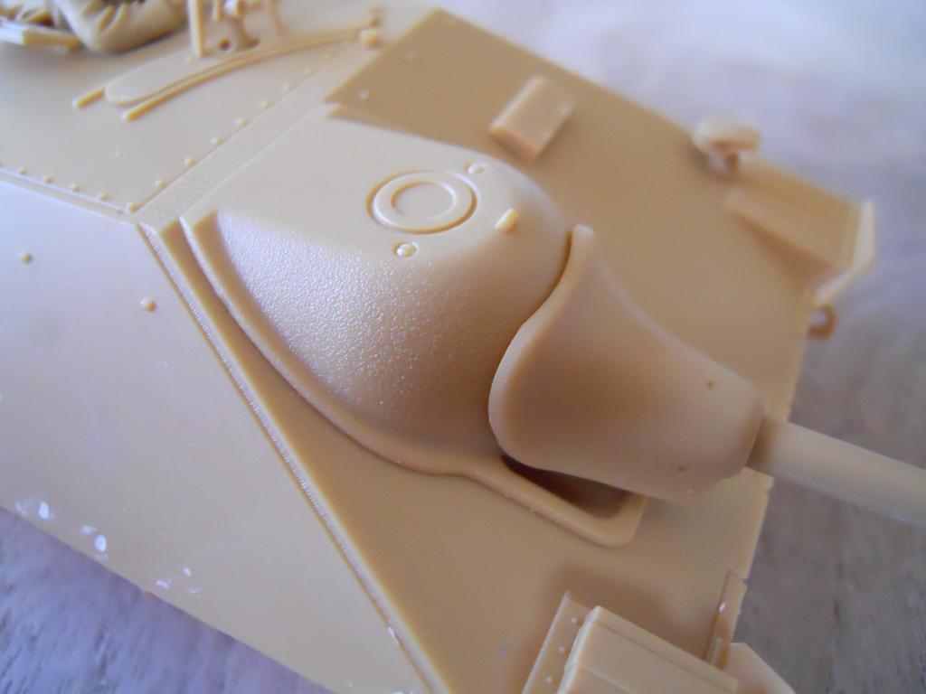

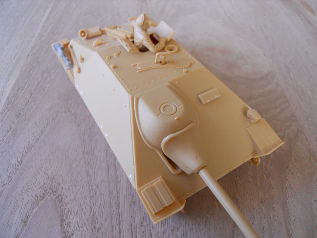

Over naar de bouw, de kit steek lekker in elkaar met weinig problemen hier en daar moeten natuurlijk wel wat naadjes opgevuld worden. Maar voor €25,- heb je een hele leuke kit.
Er moeten nog een paar onderdelen op en nog een beetje bijschuren dan kan hij geverfd worden. Tot de volgende update. 🤣

Even een paar opmerkingen.
Let op tijdens de bouw dat je de onderdelen d'r functie laat behouden.
M.a.w. luiken moeten open kunnen en niet gehinderd worden door bijv. de uitlaat.
Zo ook met het achterdek; deze is met bouten bevestigd en hoeft de naad niet dichtgeplamuurd worden ( geldt ook voor de luiken ).
Het beste kan je luiken en onderdelen ( indien mogelijk ) van de binnenzijde vastlijmen, hierdoor voorkom je dat je lijmresten in het zicht krijgt.
Zomaar wat tips :idea:
Succes met de bouw

Voorgaande tips kun je vast wat mee, en hier : http://commons.wikimedia.org/wiki/File:Jagdpanzer_38%28t%29_%27Hetzer%27_pic02.JPG
kun je kun je goed zien dat vastgeschroefde plaatdelen niet altijd superstrak zitten.

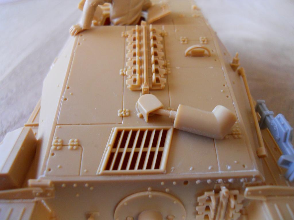

Ik ben geen Hetzer expert, maar zit de knalpot wel op de juiste manier vast op jouw Hetzer ?

Peter bedankt voor de link. Volgens mij zit die knalpot wel goed. Weet het niet zeker.

Alleen de uitlaat zit verkeerd, de einddemper loopt normaal bij t vroege type over het inlaatrooster. Je zult em ook af kunnen zagen en einddemperloos rond kunnen laten rijden. Pijpje uitboren, uiteinde wat rafelig maken en dan is t net alsof ie eraf is gerot ofzo

Ga je de tracks vervangen door losse links ? Zoniet, kijk wel uit naar de overgangen van de rechte stukken.
Weet je al iets over de kleuren die je gaat geven ? Het patroon is behoorlijk lastig ...

@Timo de Porto: ik snap het ongeveer dat het wat weg gerot is dat lijkt mij een heel erg idee. Maar bedoel je dan dat vergrote pijp stukje? waar het wat dikker is?
@Erik: 🤣
@Johannes: Nee ik ga denk ik de tracks niet vervangen misschien wel als wat mooie losse schakels vindt maar meestal vind ik de platen tracks altijd wel handig werken. Ik maak hem idd panzergelb zoals Pelle zei. 🙂
