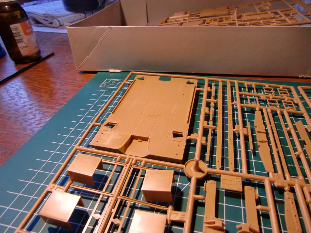

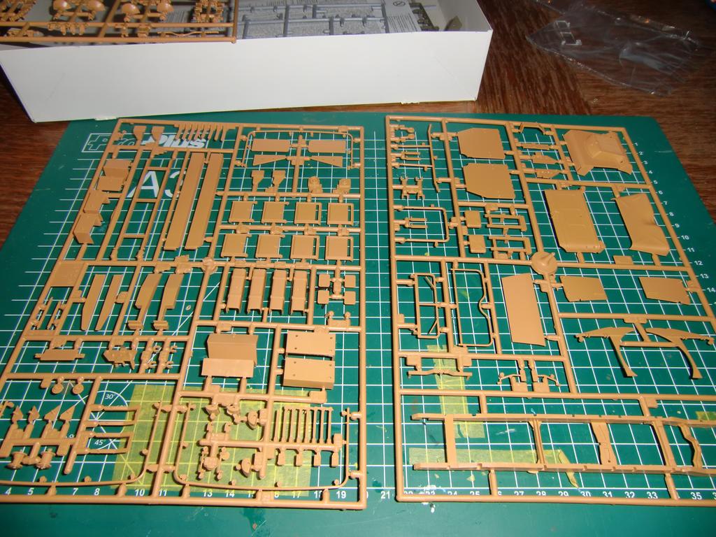

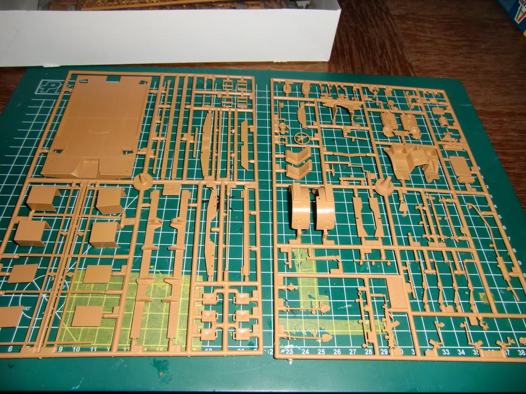

De doos + inhoud:

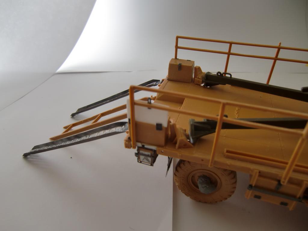

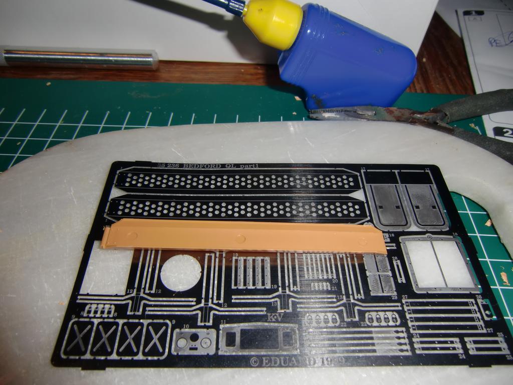

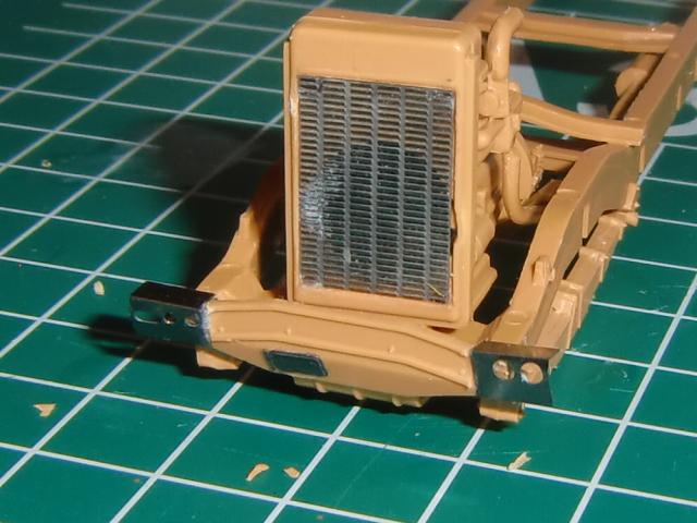

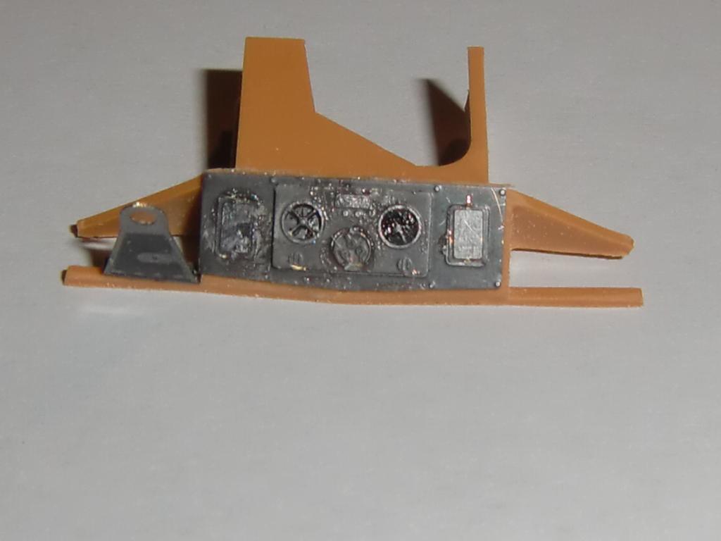

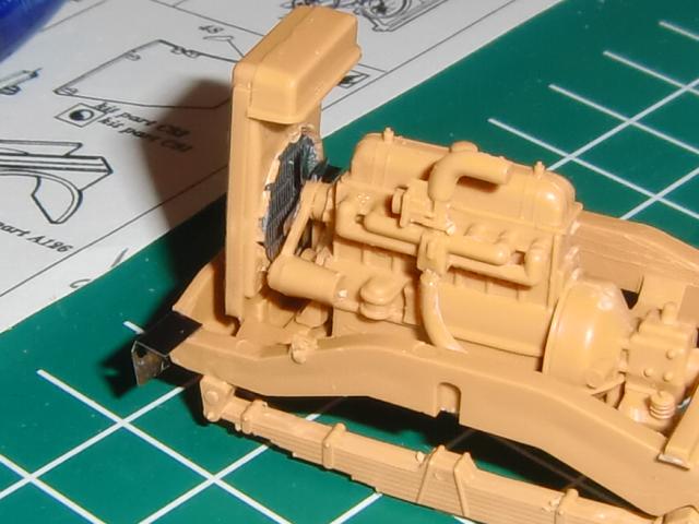

Het PE is een hele mooie toevoeging bij sommige delen in deze kit. Bij andere delen maakt het vrij weinig uit:

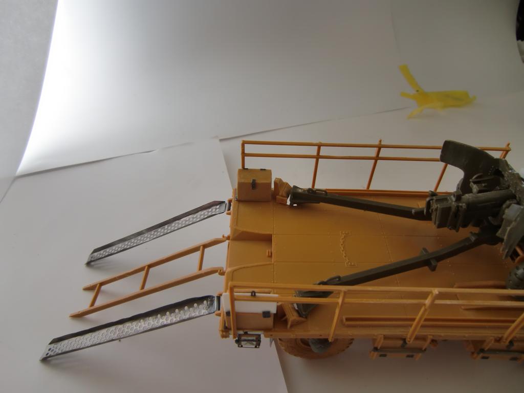

Het PE boven de plastic loopplank, moet de loopplank vervangen 🙂

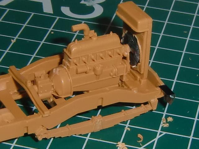

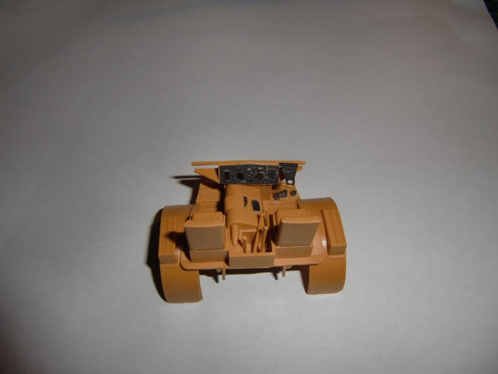

De motor:

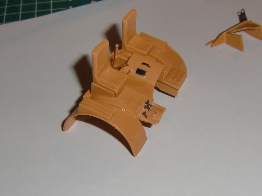

De cabine:

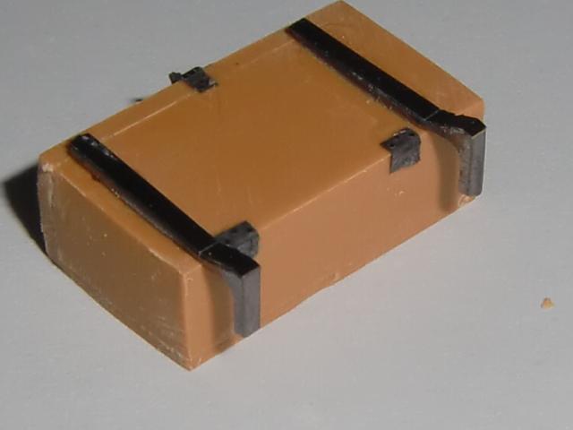

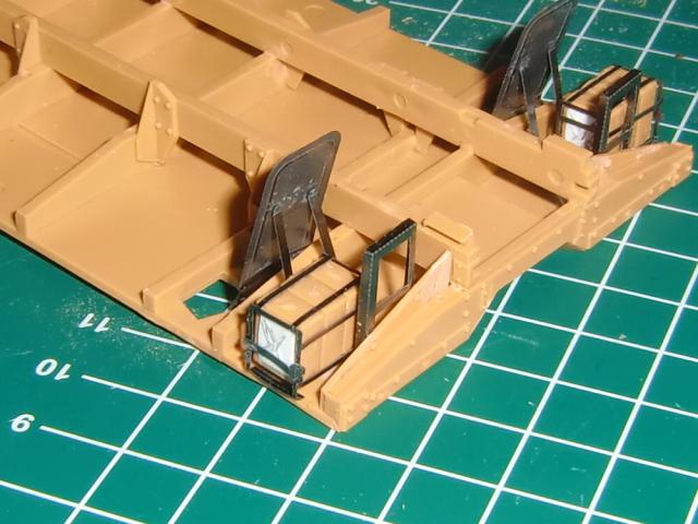

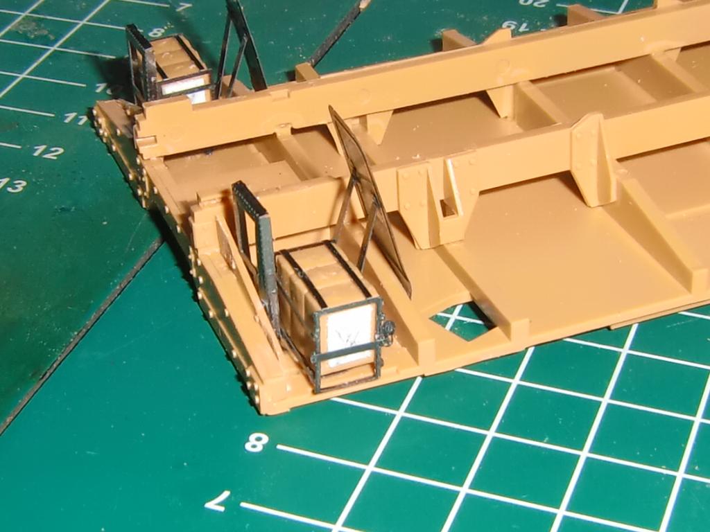

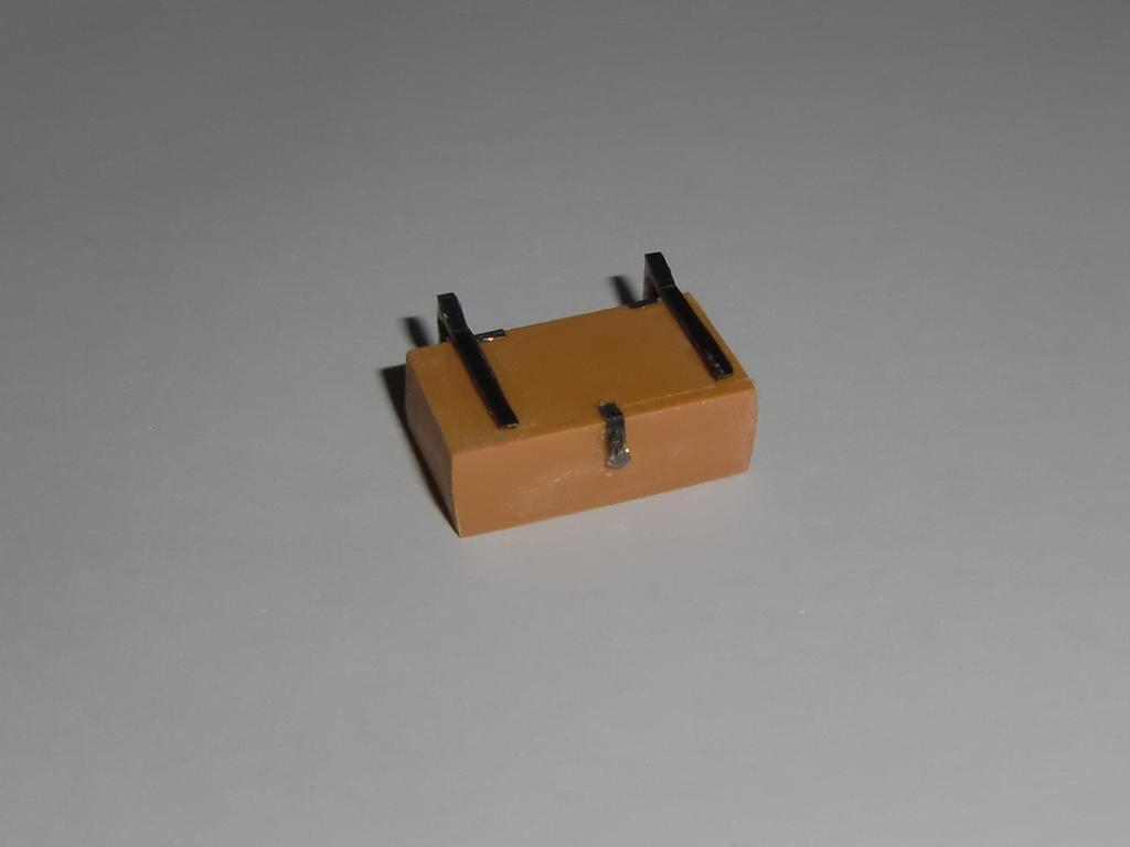

Kistjes met PE:

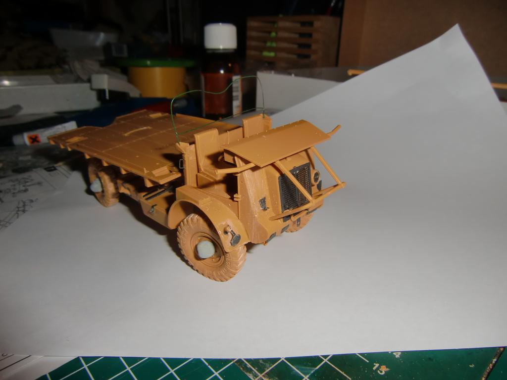

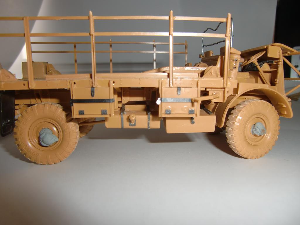

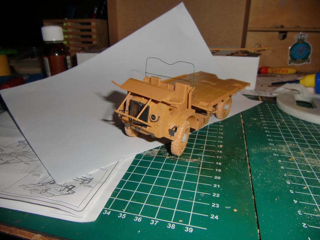

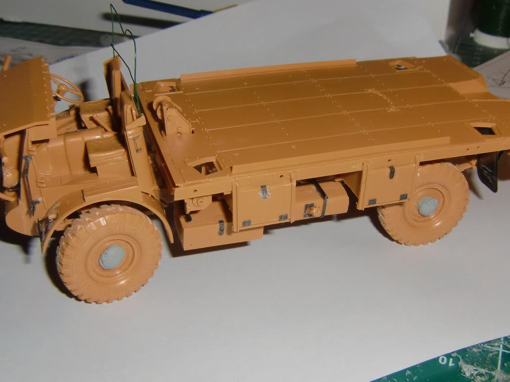

Kleine 'Walk-around' van woensdagavond

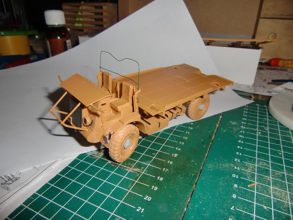

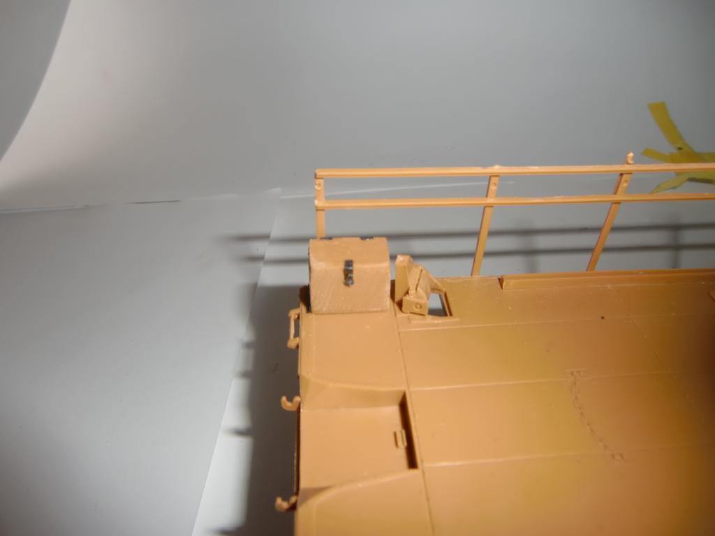

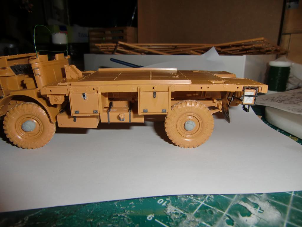

De onderkant van de laadvloer, aan de achterkant

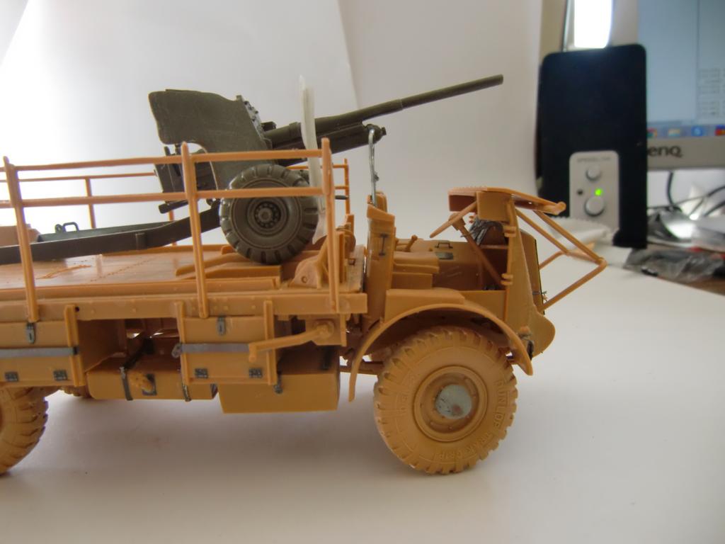

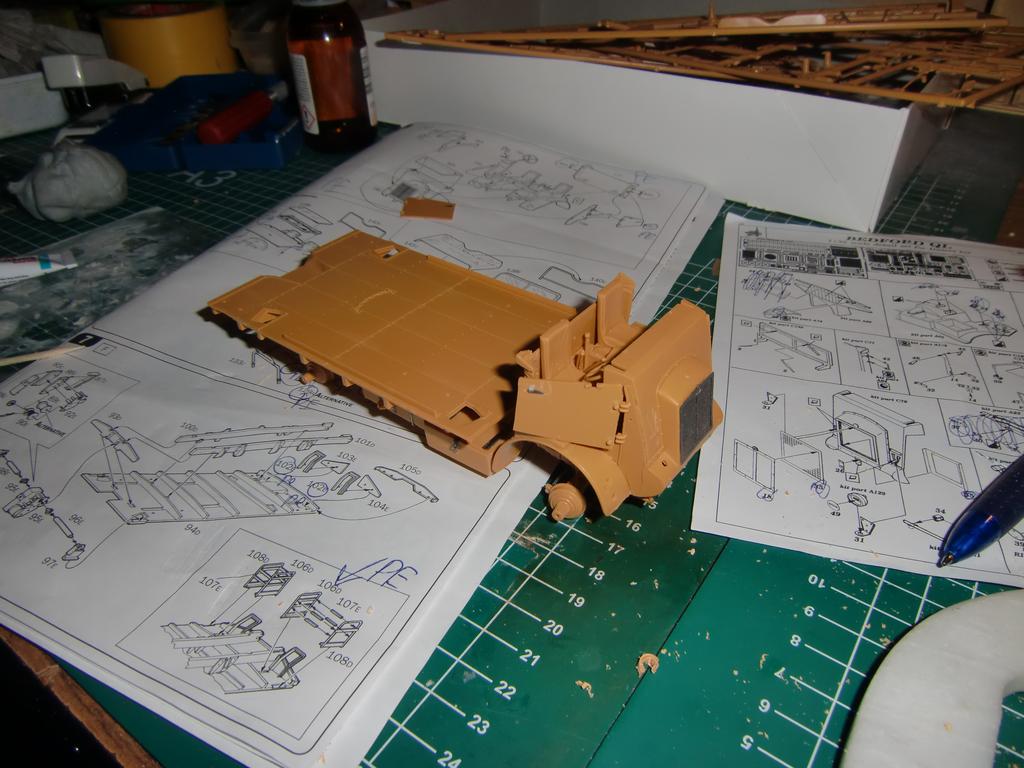

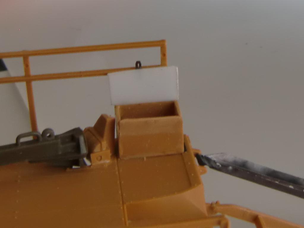

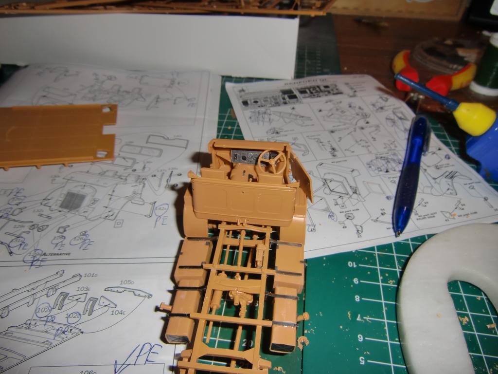

Dry-fit van de laadvloer op het chassis, met nog meer kistjes eronder. Ben ondertussen 1 PE hangslotje kwijtgeraakt (die zijn klein!!), dus er komt een kistje boven op de laadvloer open te staan. Op de kistjes die aan de laadvloer zijn bevestigd, moeten nog wat PE delen komen.

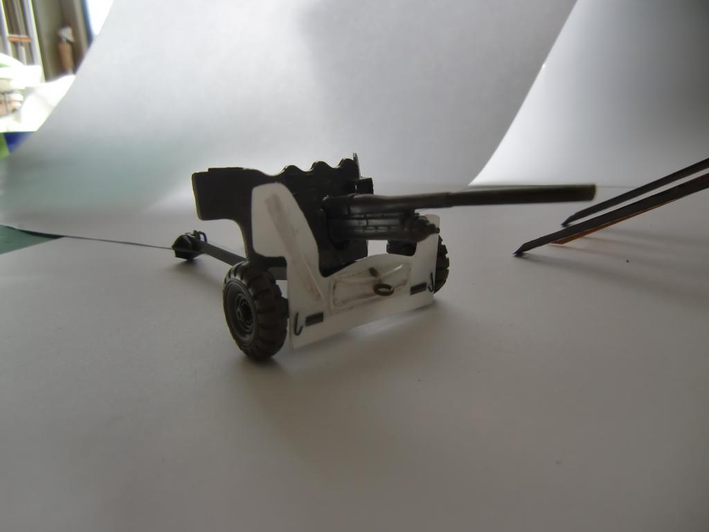

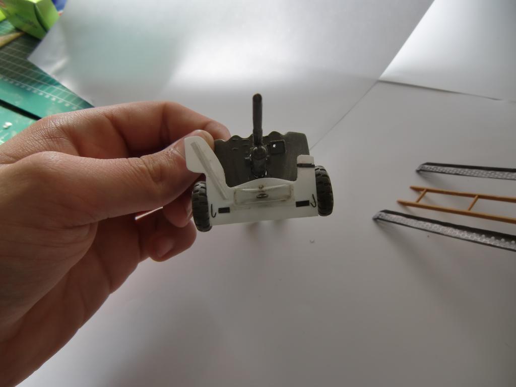

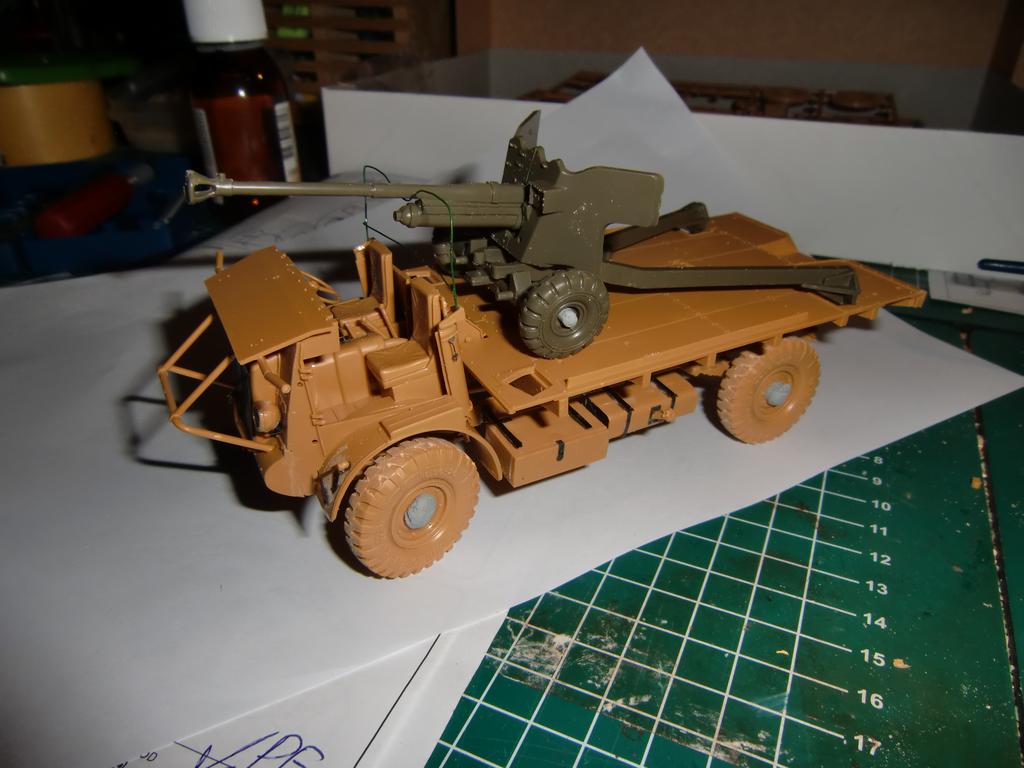

En 2 foto's voor het idee met de Tamiya 6 ponder, omdat ik de 6 ponder die hierbij zat,heb gebruikt voor een vignette (verschijnen wel een keer foto's van)
Grote kans dat ik de 6 ponder niet ga gebruiken, wantik heb een idee dat ik een diorama ga maken samen met de Flak 36, en duitse spullen op de laadbak, onder het motto van meenemen naar hoofdkwartier, zodat ze daar despullen kunnen onderzoeken.. Of zoiets 🙄 (maar das nog een idee!)
Verbeterpuntjes voor als ik weer verder ga, minder lijm (secondenlijm) gebruiken. Maar da's ook kwestie van oefening denk ik, want als je vaker met pe werkt, ga je gecontroleerder werken(zitten wat slordigheidsfoutjes in).
Heeft iemand een tip/truck voor mij, om de loopplanken/oprijplaten mooi te buigen zonder duur PE-hulptool?
greetz, nicky
Hoi Nicky,
Om de PE platen te buigen zonder PE-tool, gebruikte ik "vroeger" twee plamuurmessen. De een om de plaat voor de buignaad vast te zetten/houden , de ander onder het te verbuigen gedeelte. Werkte bij mij altijd prima. Misschien kan je er wat mee, veel succes met de bouw.
Gert
n. drent zei:
Bij Action liggen van die kleine plamuurmesjes, Japanse plamuurmessen staat op de verpakking.
Ook een stalen liniaal komt goed van pas, evenals verschillende tangetjes met gladde bekken.
Groet, MartinD
Hoi Nicky,
ik had vroeger ook altijd een probleem met die secondelijm 😳 . Vaak te veel lijm op het oppervlakte waar ik wilde lijmen.
Tot ik iemand zag die een druppel secondelijm druppelde op een stukje aluminiumfolie en vervolgens met behulp van de punt van een tandenstoker wat secondelijm oppakte van de folie en precies op de plek waar het moest een druppeltje plaatste. Heel handig en het vreemde is dat de secondelijm op de aluminiumfolie lang verwerkbaar blijft.
Succes!
Willem
Hallo Allemaaal
De tip met het allu en de secondenlijm kende ik nog niet, ga ik uitproberen.
De tandestoker wel, maar ik gebruik een naald die ik in een stukje rond Evergreen gestoken heb.
Voordeel daar van is dat je als de lijm hard geworden is je deze er heel gemakkelijk afkrijgt
met een hobbymes, gewoon met het mes langs de naald gaan en de lijm springt er af.
Een ander voordeel is dat de lijm niet opgezogen wordt door het hout van de tandestoker.
Verder gebruik ik een rond hobbymes om grote stukken te lijmen, het mes in de lijm dopen
en deze op de naad plaatsen, de lijm zal nu door de capilaire werking in de naad vloeien.
Het buigen van grote stukken gaat heel gemakkelijk als je een stalen plaat gebruik van ongeveer 4 mm dik
Leg het te buigen onderdeel hier op en op de naad een stalen strip van 2-3 mm dik.
Vastzetten met lijmklemmen of goede hobbyklemmen die je bij de Gamma/Praxis of zo kunt krijgen
Om te buigen neem je een oud recht keukenmes en buig hiermee het PE
Je buigt het PE nu in een keer om.
Verder heeft Knippex kleine tangen in zijn assortimet, daarvan zijn de bekken op elkaar pas
geslepen, zonder de gekartelde gripvlakken.
Ze zijn niet echt goedkoop maar werken perfect op PE
Groet Erik

Ha Nicky,
voor een 6-ponder in de Afrikaanse periode moet eigenlijk de mondingsrem eraf,loop moet je dan evenlang maken als die van het italeri-model.langere loop =hogere mondingssnelheid van de granaat,mondingsrem helpt om de terugslag enigszins af te remmen.De oorspronkelijke 6-ponders hadden deze nog niet,
groeten,bert

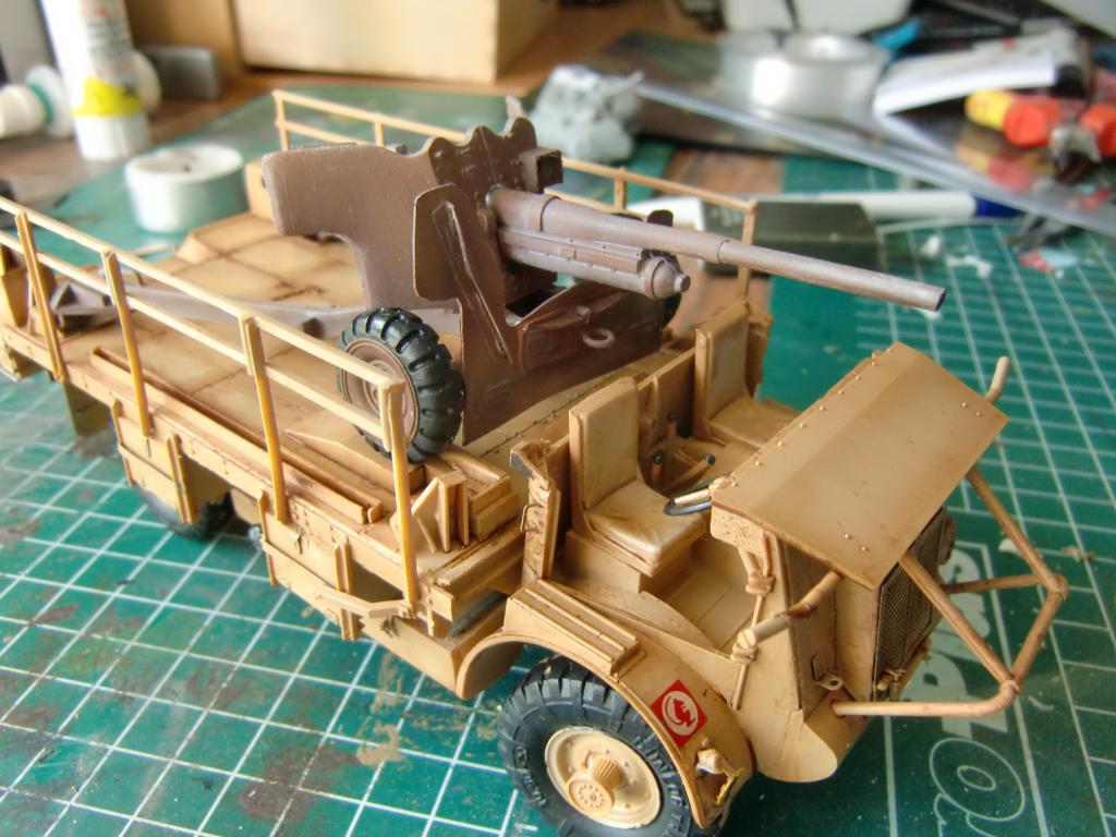

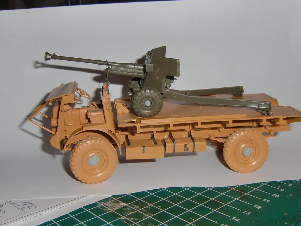

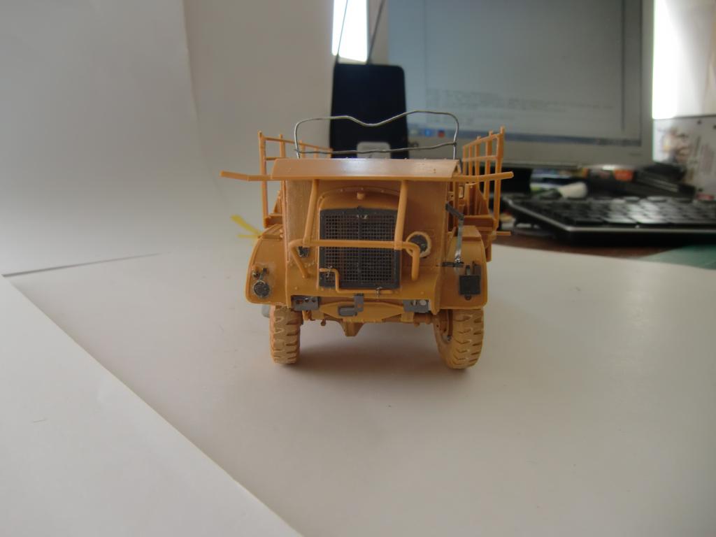

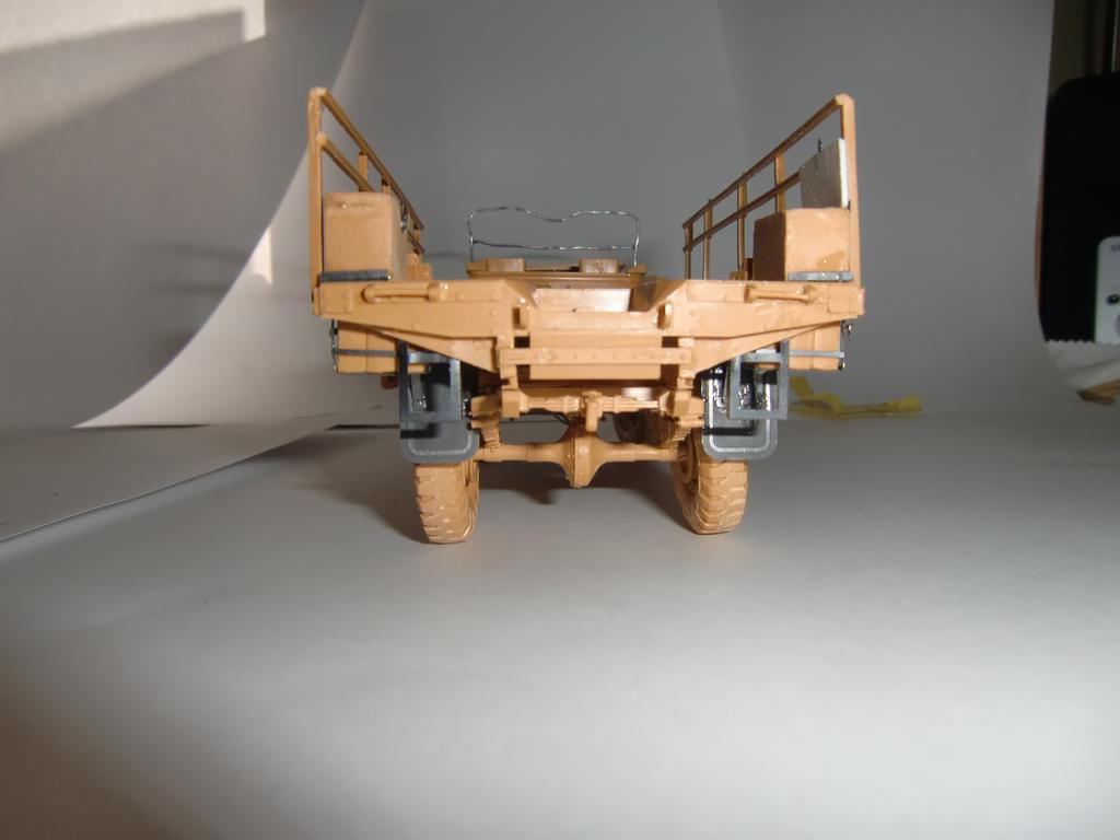

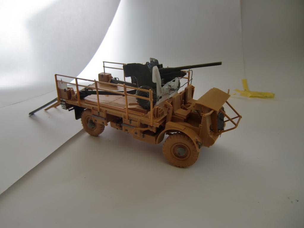

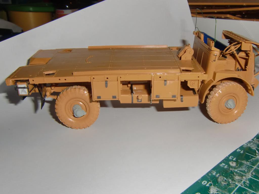

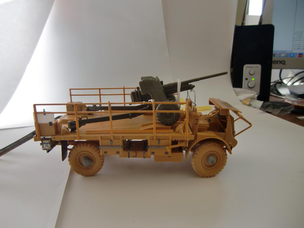

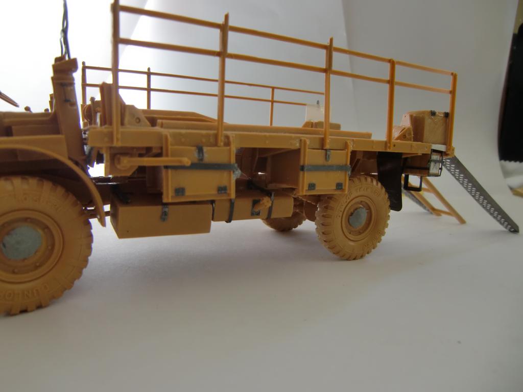

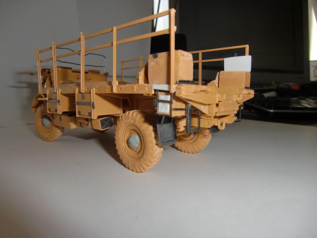

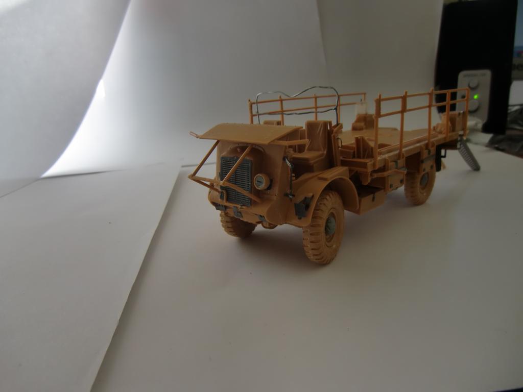

Update!

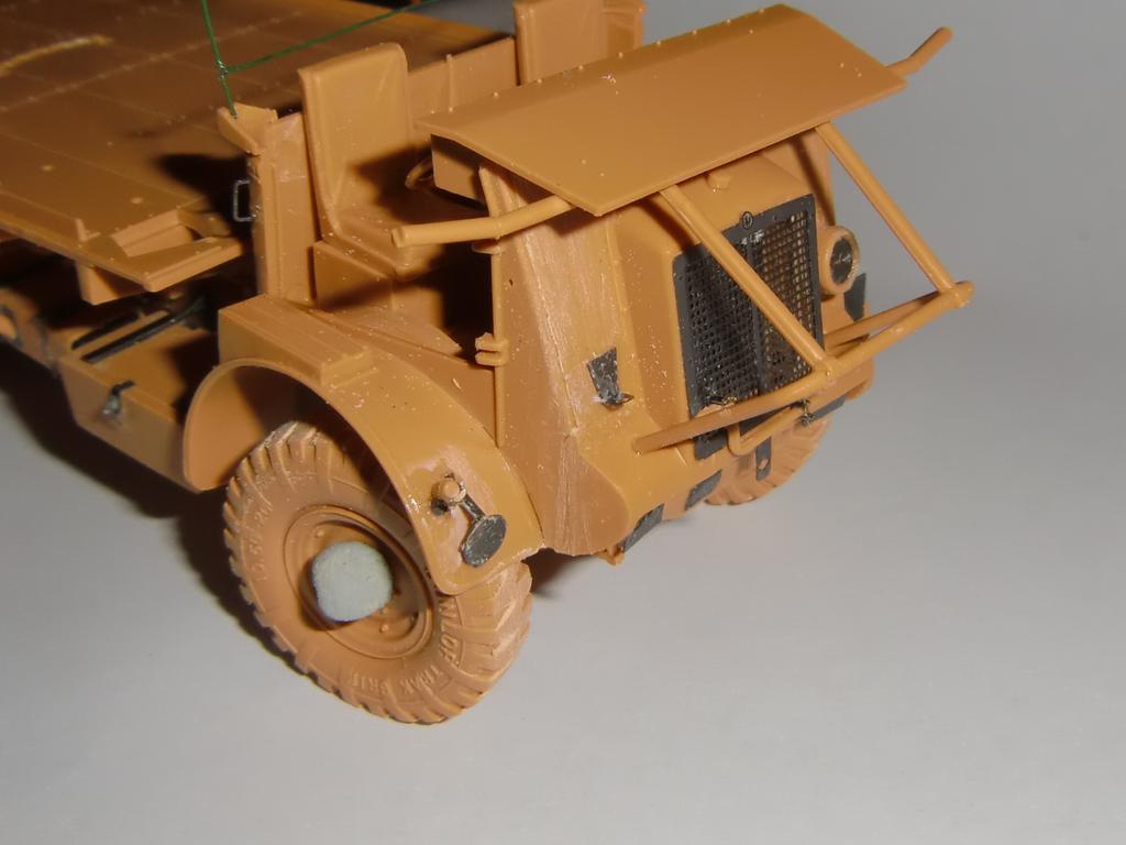

Meeste PE werk is gedaan, hoef volgens mij alleen nog de voorruit en de spiegels te beplakken met PE. Ook heb ik een schild van de 6 ponder gescratchd, omdat het tamiya schild te dik was.Ook bied ik alvast mijn excuses aan voor de slechtere kwaliteit foto's dan de kwaliteit die jullie gewend zijn, m'n fototoestel begint echt slechter te worden.. En het geld groeit hier helaas niet aan de boom om een nieuwe te kopen 🙁
Enjoy!
Ziet er goed uit Nicky !
Ben al benieuwd naar het verfjasje...
mazzels 😉

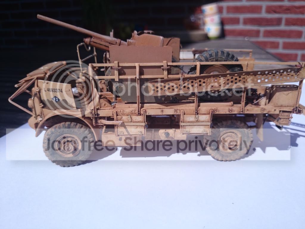

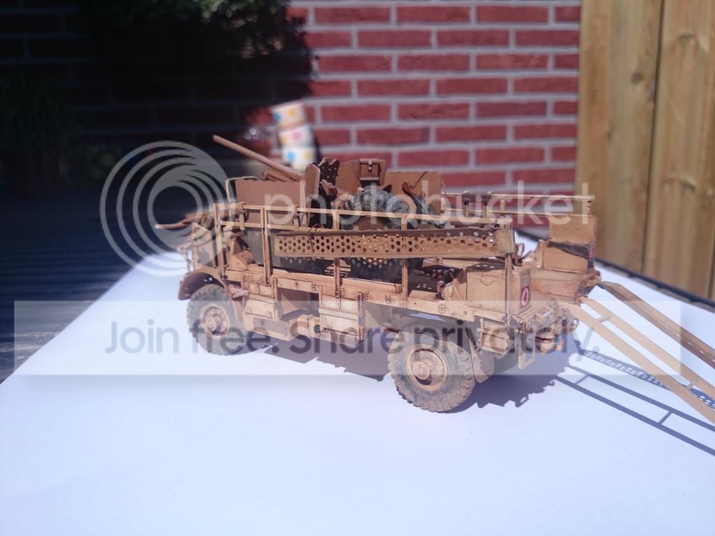

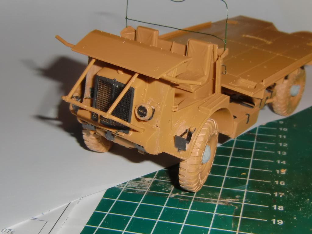

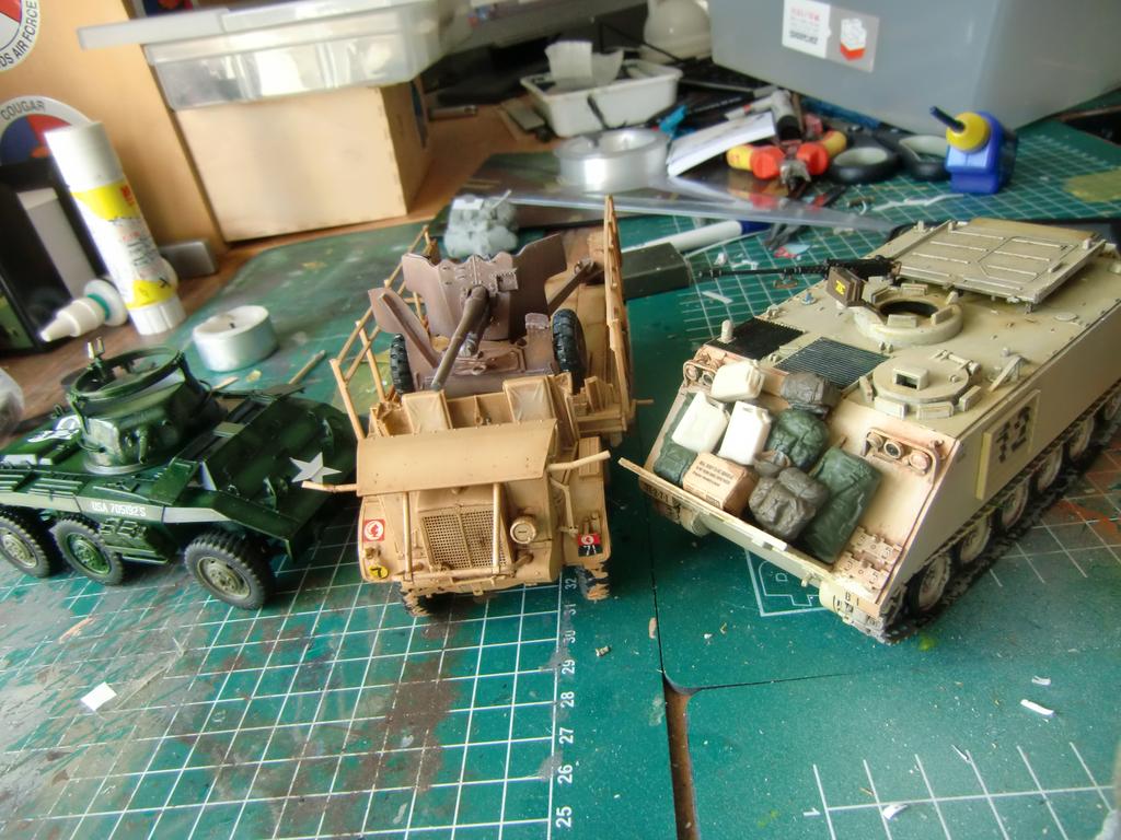

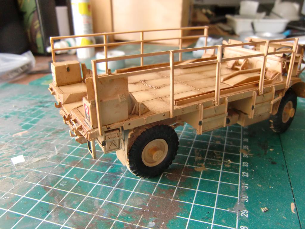

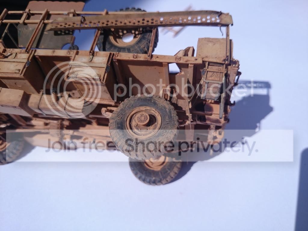

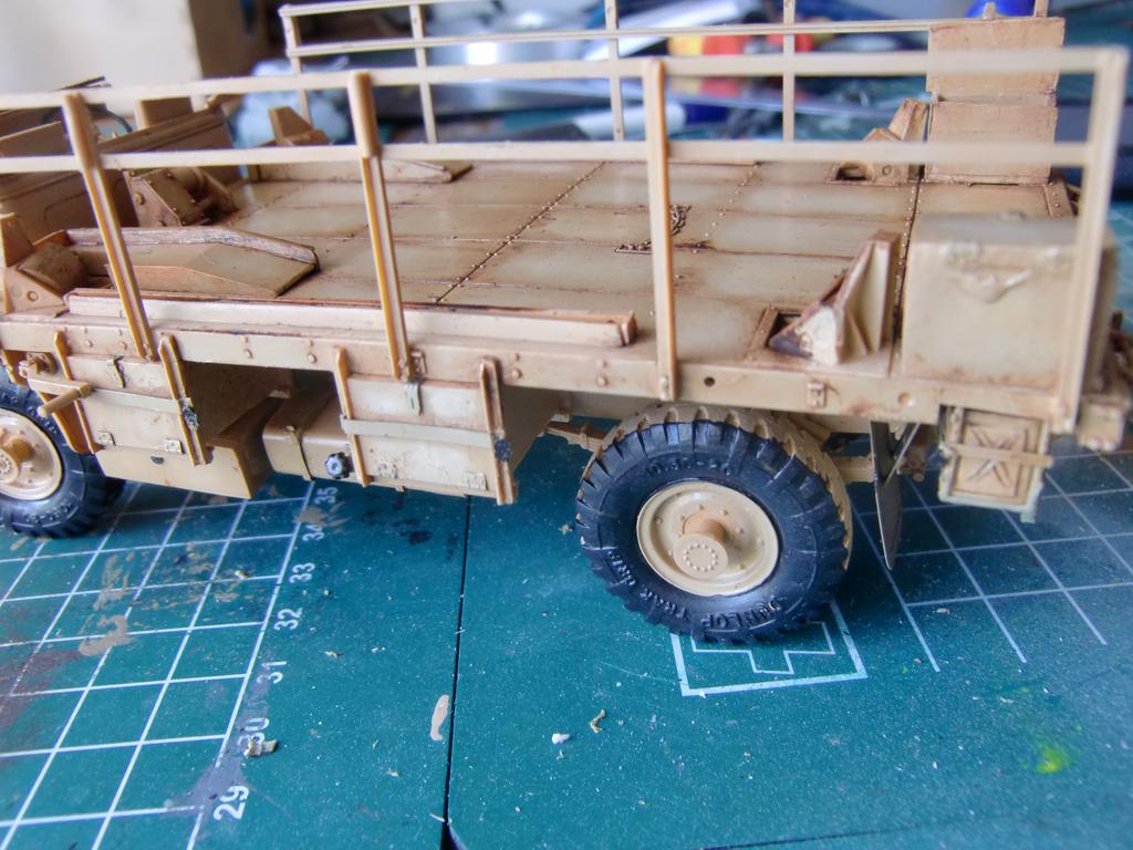

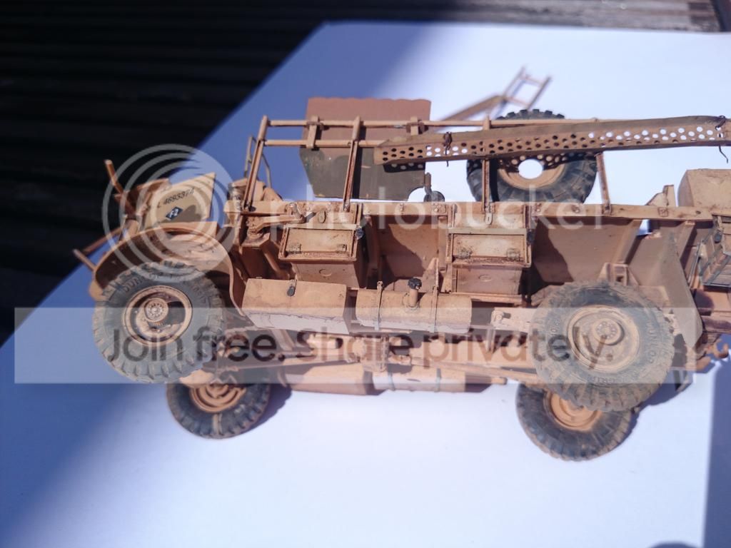

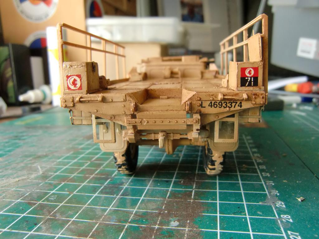

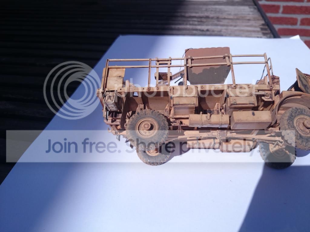

Dus! Tijd om 'm af te stoffen en af te maken, zodat ie gewoon lekker af is 😀 Nu valt het wel mee gelukkig dat de bedford al die tijd in de stofbak heeft gestaan, en ik dus eigenlijk vrij meteen door kon met verven, glans, decals, glans verweren. En dat is dus waar ik nu ben aanbeland, het verweren. 'k zie alleen tussendoor nog wel dingetjes die ik nog moet verven, gewoon omdat ik ze aan het vergeten ben en was 🤣
En omdat ik eindelijk een keer lekker bezig was, heb ik helaas pindakaas geen pics van de tussenstappen, en springen we gelijk door richting de pics hoe de bedford er op dit moment bij staat. Ik moet nog wat dingen veranderen/verbeteren en overnieuw doen. De verwering is gedaan met 't olieverfkleurtje burnt umber:

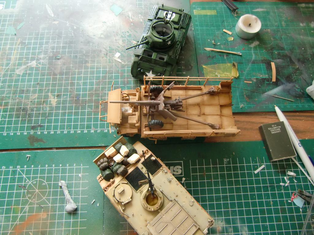

En 2 groepsfoto's met de andere dingetjes waar ik op dit moment mee bezig ben om ze af te maken:
Greetz, nicky!
Hai Nicky,
Je bent goed bezig met je modellen !
Toch moet je volgens mij even pas op de plaats maken en tijd geven aan de fasen die je doorloopt ...
n. drent zei:
... Nu valt het wel mee gelukkig dat de bedford al die tijd in de stofbak heeft gestaan, en ik dus eigenlijk vrij meteen door kon met verven, glans, decals, glans verweren ...

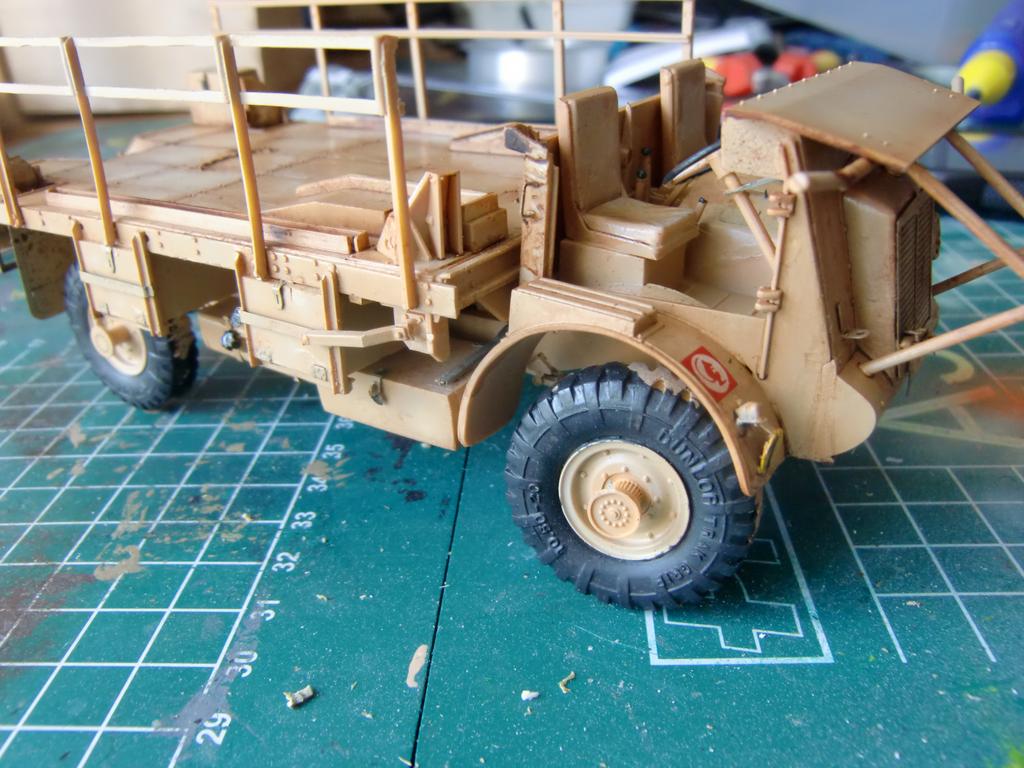

Je zegt al bezig te zijn met verweringen, maar ik zie o.a. de wielen nog plastic-kaal op de foto staan. Lijkt me niet de bedoeling, non ?! 🙂
Kijk ook eens naar die dwarse dunne balk met nagels erop; je ziet 2 sink-marks erop die tijdens de bouwfase een goede behandeling had mogen hebben.
Heb je al eens ge-experimenteerd met een mooie donkerbruine wash ?
groet
De wielen waren eigenlijk zo'n klusje waar ik vrij weinig zin in had, dus ik wilde ze eigenlijk t liefste zo lang uitstellen 🤣 Maarja, 't moet nu eenmaal gebeuren..
Johannes Haspels zei:
Nog niet 🙂

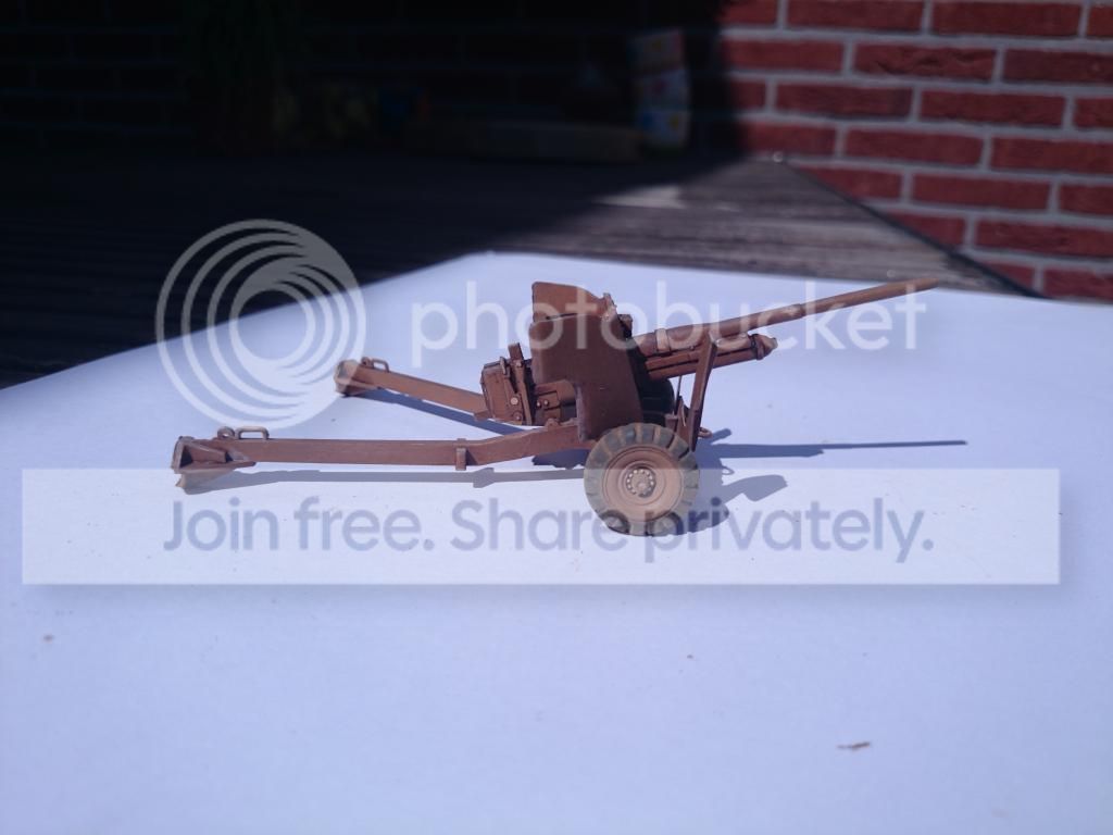

Afgelopen weekeinde heb ik dus tot lekker laat zitten bouwen, en een poging gedaan tot drybrush en highlights. Als iemand dan ook zegt dat het een vage techniek is beide, dan is het vragen om... Want volgens mij heb ik ze beide in 1 keer gedaan. Kan iemand mij het verschil een keertje uitleggen? Want naar mijn mening doe je bij beide technieken de opliggende delen lichter verven.

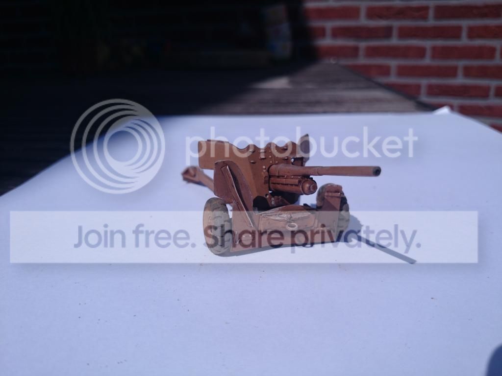

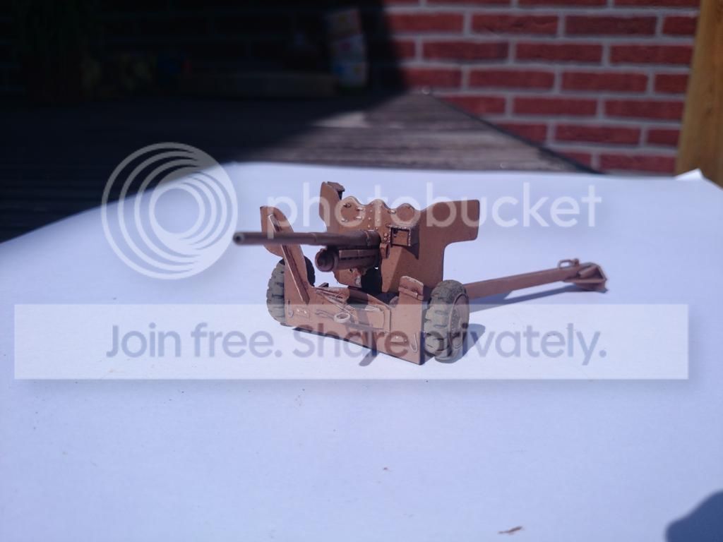

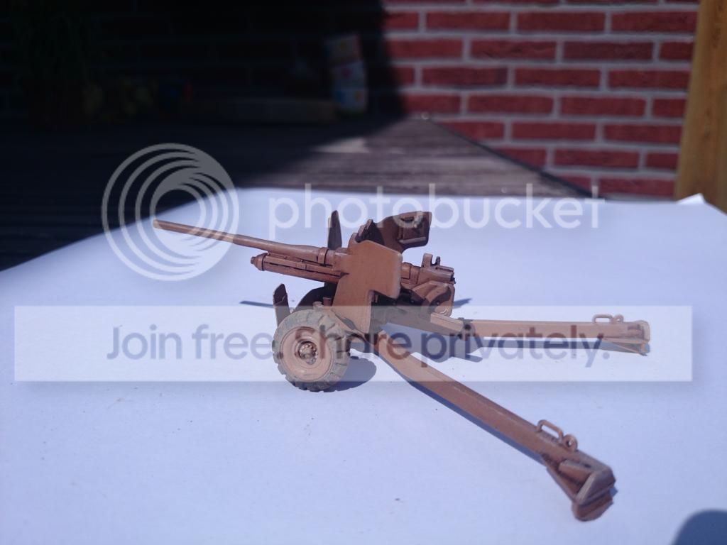

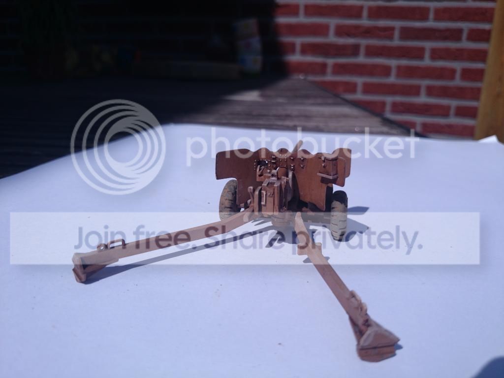

Mahgoe, dit is het restultaat van om 2 uur 's nachts een brengun verven. Het was een idee van een jeugdlid op modelbrouwers, om nog iets van een wapen op te hangen aan de schotten op de bedford. En aangezien ik het wel een leuk idee vond, is het een geval zo gezegd zo gedaan
En wat foto's van de 6 ponder, die ik zelf nu wel erg geslaagd vind, na de 2e verflaag:
Dan mogen jullie het hier nu mee doen, ga ik vanmiddag foto's maken van de vrachtwaggel zelf.. Eerst werkie werkie 🤣

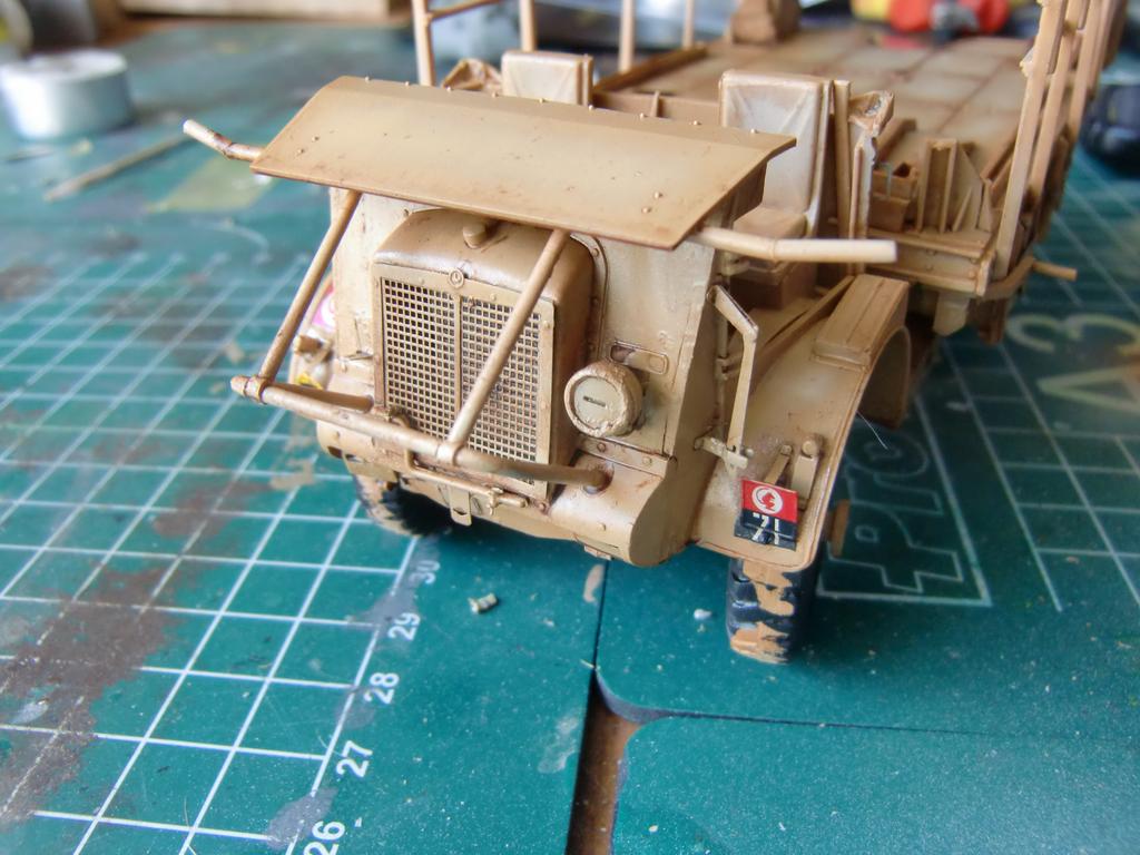

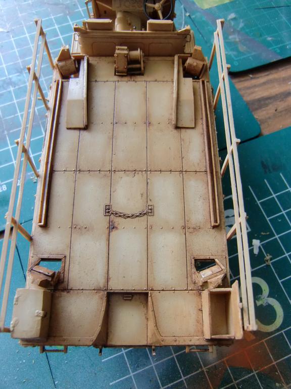

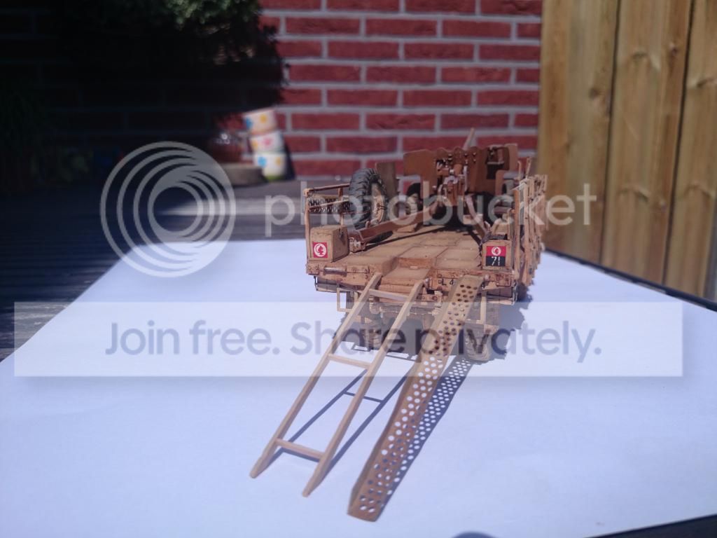

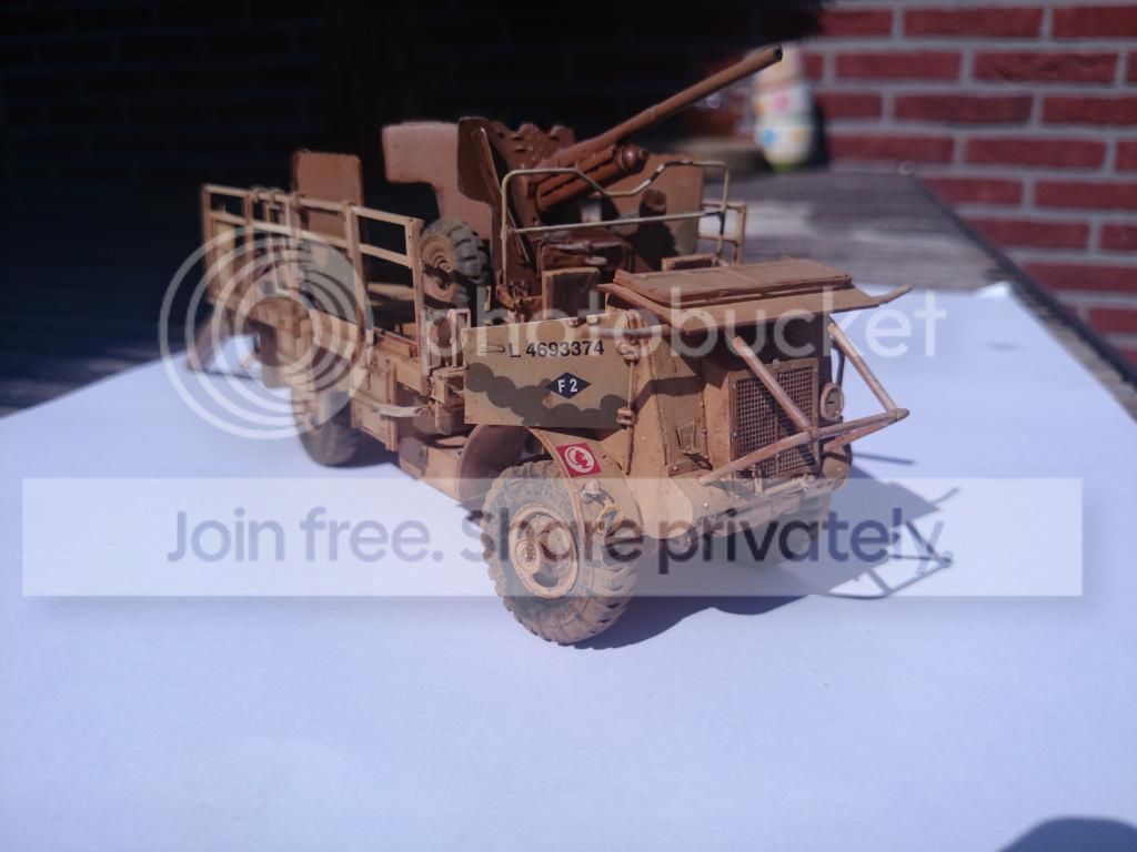

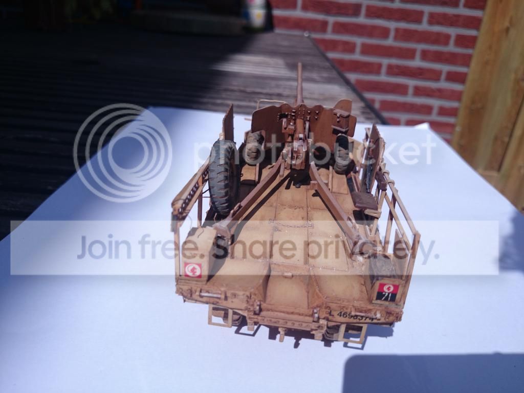

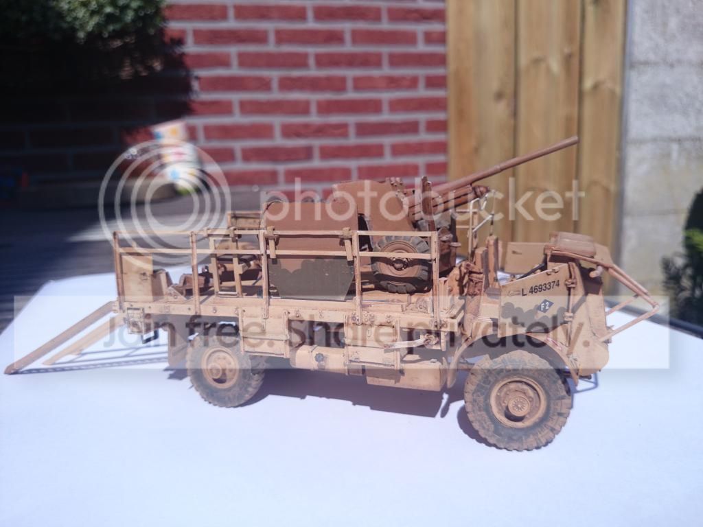

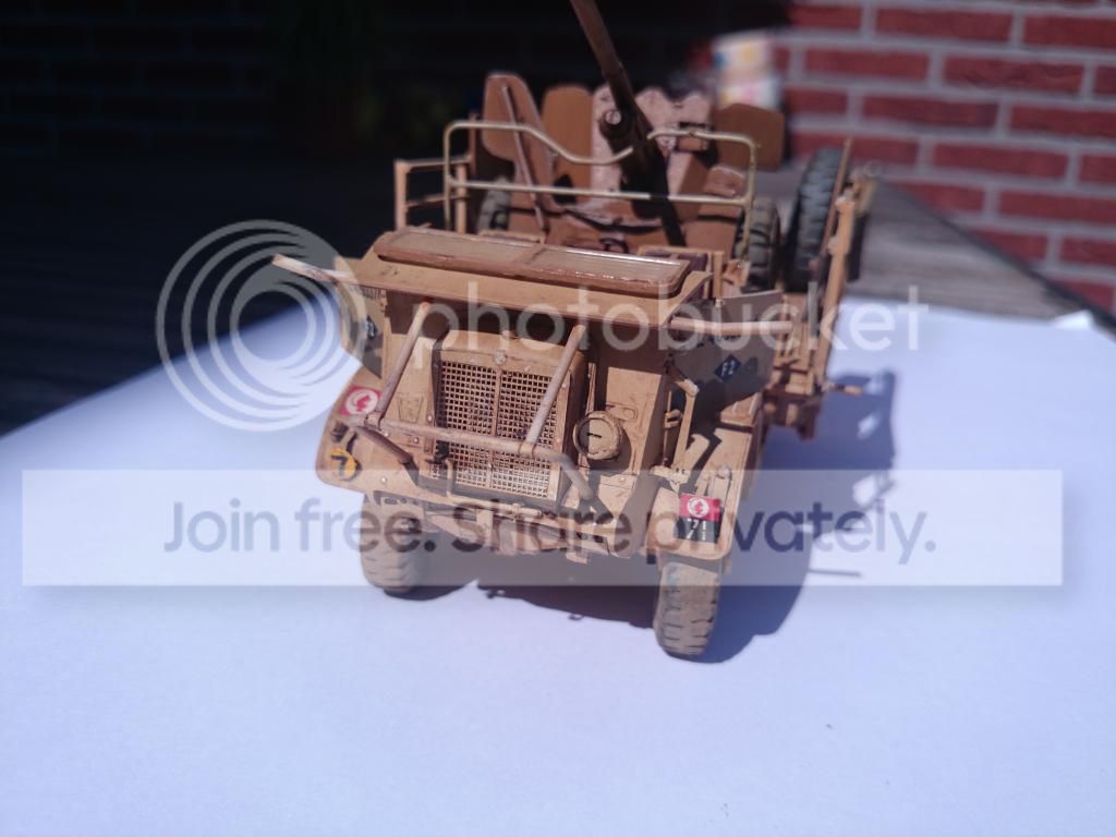

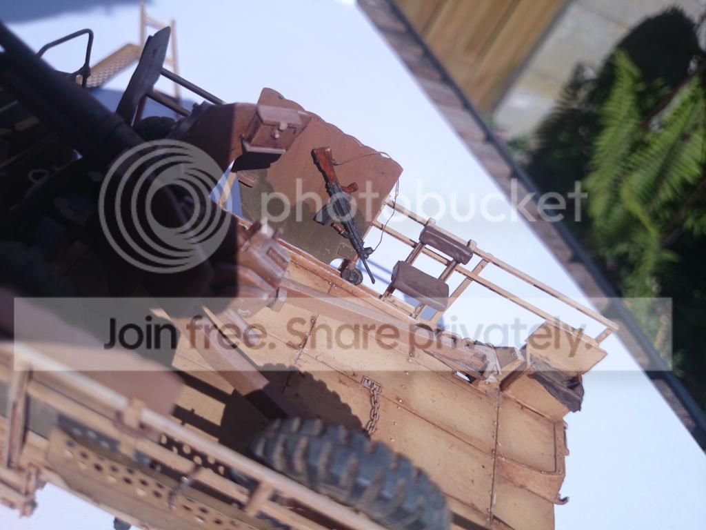

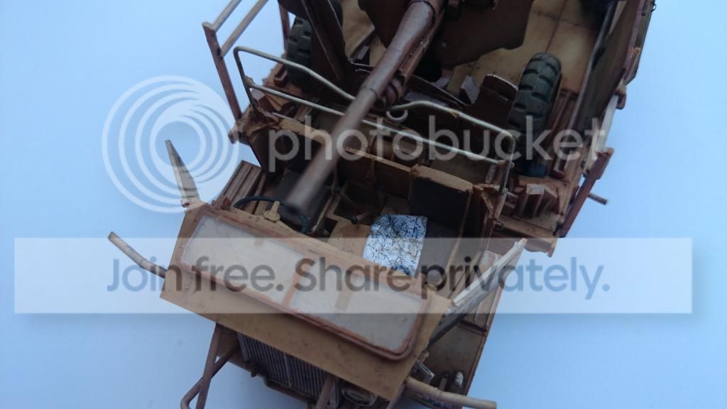

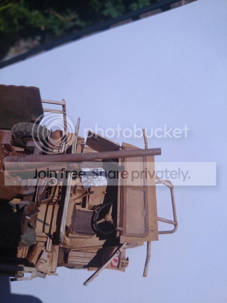

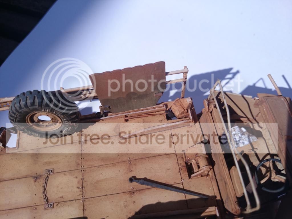

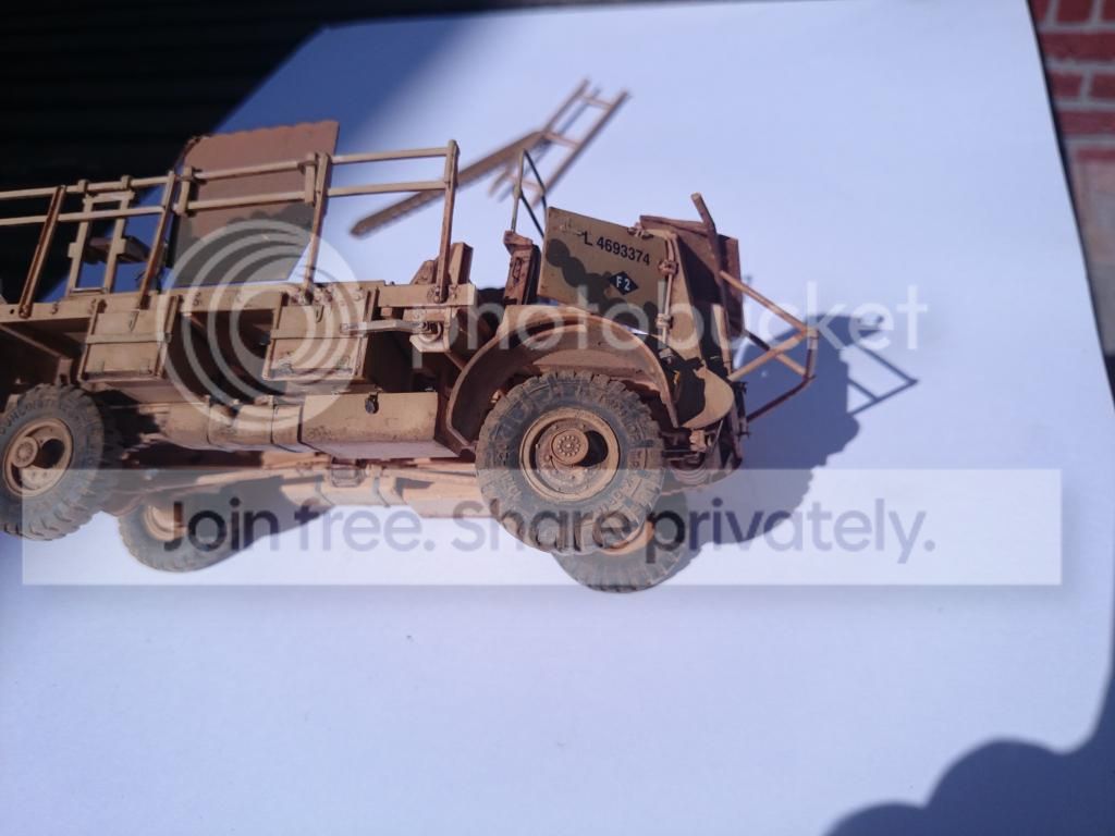

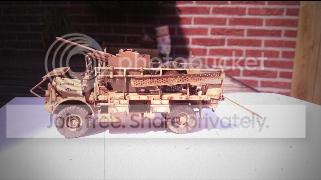

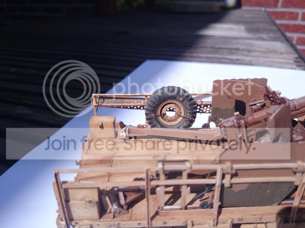

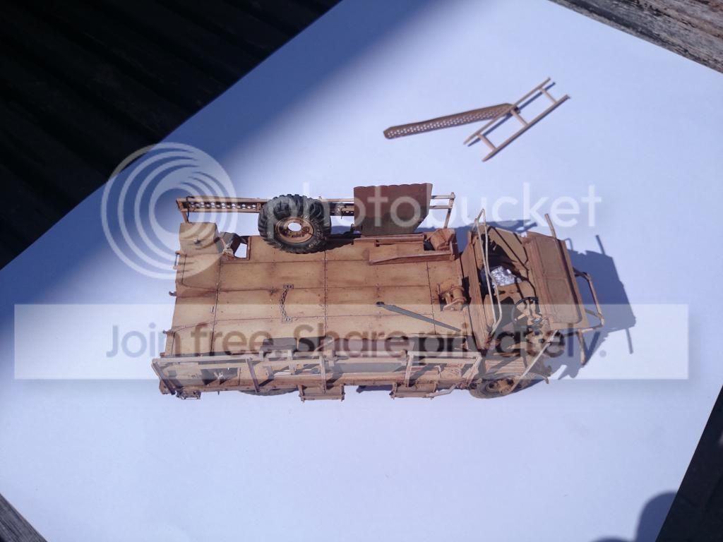

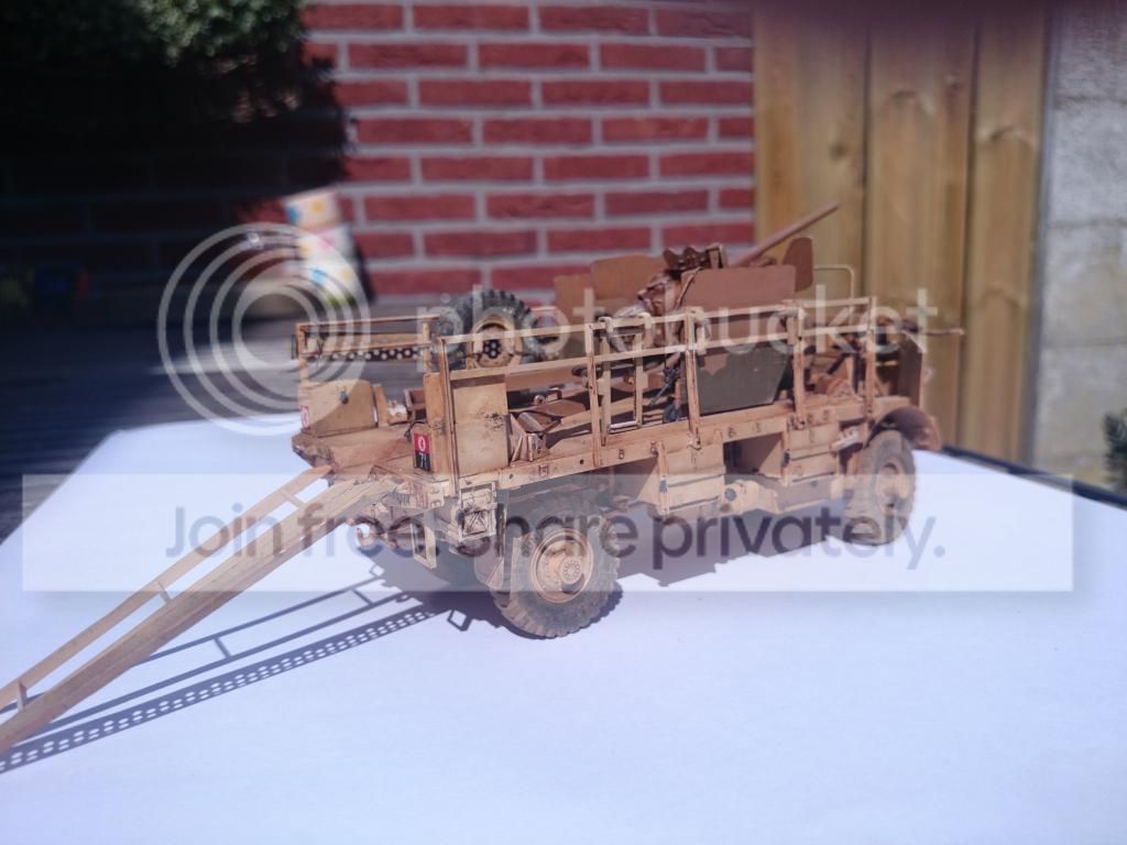

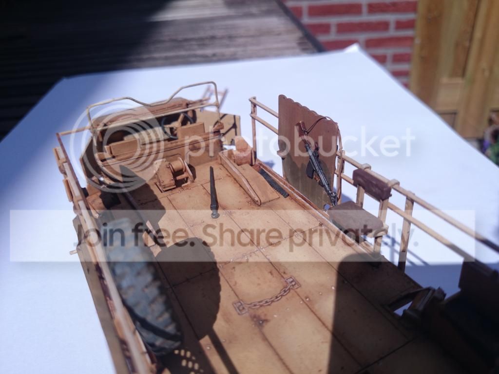

Afgelopen weekeind lekker geprutst met pigmenten en de laatste details toegevoegd aan de bedford. Ik had besloten om de verwering met pigment lekker simpel te houden, en totaal niet gaan overdrijven. Ik vind het zelf wel erg goed gelukt, dus mij hoor je niet klagen. Ook heb ik nog n uur lopen vloeken omdat ik het reserve wiel vast moest zetten, dit heb ik gedaan met in totaal 4 stukken PE. Wat was dat een prut karwei zeg. Gelukkig is het resultaat wel erg treffend.
Ik heb verder 1 van de 2 'oprij planken' (bij gebrek aan het juiste woord 🙂 ) ook vastgezet aan het hekwerk op de bedford, omdat ik daar simpelweg nog wat opvulling miste eigenlijk. De andere oprij plank heb ik op zijn plek gehangen achter de bedford.
Omdat ik de laadvloer, hoewel die toch al redelijk gevuld was met 't 6ponder kanon, toch nog wel kaal vond, heb ik daar nog wat gereedschappen neergelegd. Deze heb ik wel half verstopt onder de 6 ponder, zodat als je aandachtig kijkt naar mn model, ze pas opvallen. Goed idee van mezelf, al zeg ik het zelf 🤣 .
Om de cabine ook nog wat op te leuken, heb ik nog een landkaart uitgeprint van de wo2, en deze op de bijrijdersstoel gelegd. De gebruikte kaart is deze:
genoeg geluld, op naar de eindfoto's!

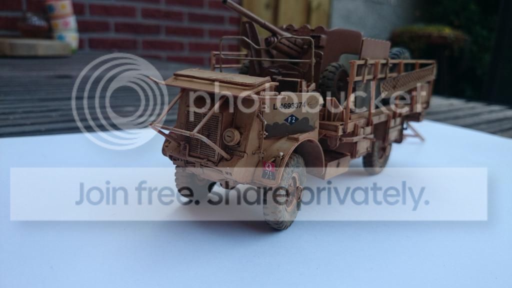

Nou dat waren ze! Nu eens gaan bedenken wat het volgende word, of een LAV iii, of wat figuurtjes.
greetz, nicky!
een bren aan een touwtje? dat kan niet hoor, maar verder ziet het er wel leuk uit, maar toch mist het nog iets, eens over nadenken of ik kan bedenken wat...
