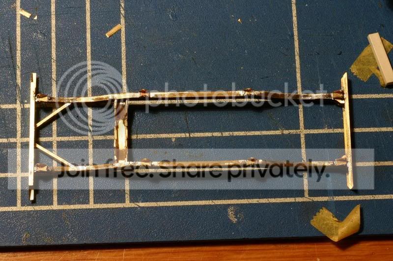

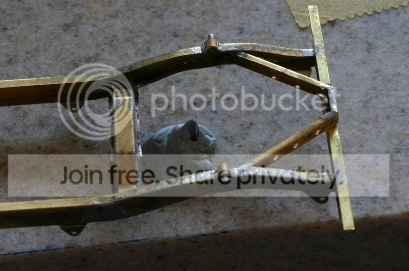

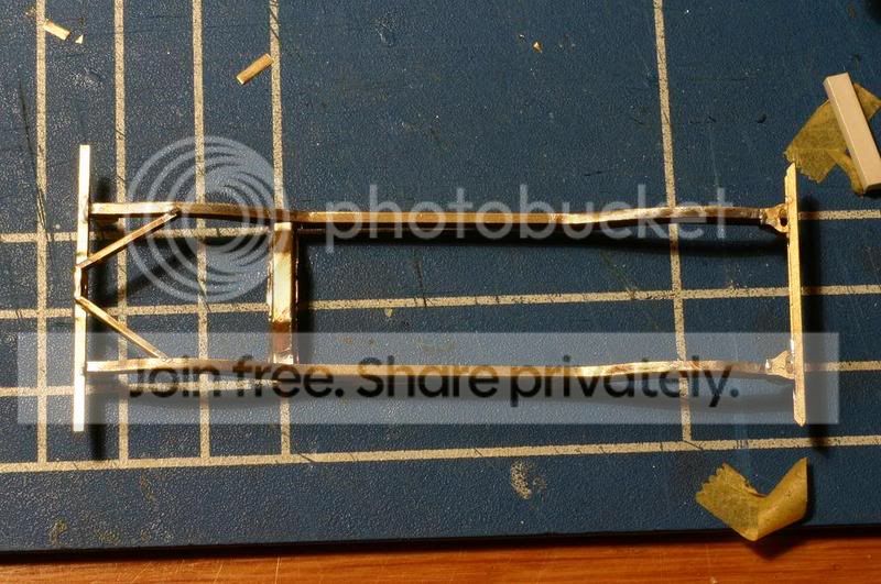

Nope, de YPR is nog niet af, maar ben al wel begonnen aan een volgend scratch projectje. Een aantal van jullie wisten al wat dit ging worden, hierbij de eerste twee foto's.
Dit is slechts het begin en er moet nog een hoop aan gebeuren. Maar het geeft wel een impressie van hoe de rest van de jeep moet worden.

@ Jelle: Yep, er komt een motor in. Ik ga de motor van de tamiya kit gebruiken, deze updaten en vervolgens in resin gieten. Ik zal vanavond ff een foto van de zijkant plaatsen.

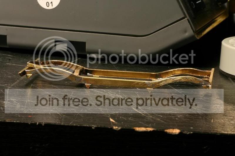

@ Alex: Dank je 🙂 . De chassis balke zijn en in U vorm gebogen en ze bestaan uit 3 delen. Op de foto van de zijkant die ik straks ff zal plaatsen is te zien hoe het is gedaan.

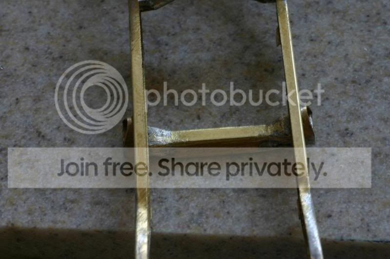

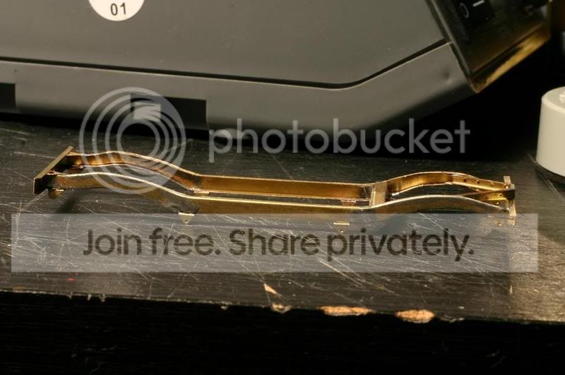

Zoals beloofd nog twee fototjes van de zijkant van het chassis. Ik zie nu ook dat de bovenkant van rechtsvoor niet een mooie kromming heeft, daar zit dus ook nog iets werk aan.

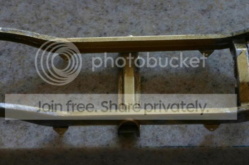

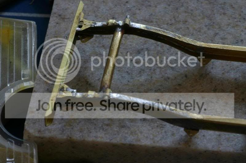

Gezellig met de kerst bij familie doorbrengen........niet dus. Gewoon bouwen. Eventjes een kleine update. Het chassis uitgebreid met een paar onderdelen. nl. de voorste dwarsbalk bij de radiator en de dwarsbalk waar de versnellingsbak op komt te rusten. Die eerste was niet zoveel werk. Dat was gewoon simpel koperrod uitmeten, een beetje buigen en vastsolderen. Overigens zijn hiervoor twee soorten dwarsbalken gebruikt. De ronden zoals ik hem heb en 1 in de vorm zoals ze op d erest van het chassis zitten. De dwarsbalk voor de versnellingsbak was wat meer werk door de vormen die er in zitten. Heeft eventjes geduurt, maar naar mijn idee redelijk gelukt. Tevens zijn er op het chassis twee ondersteuningsplaatjes voor de gril gesoldeerd(uit de Aber set) en vier bevestigingspunten voor de schokbrekers. Eigenlijk had ik dit wekeend ook met de bladveren willen beginnen maar hiervoor heb ik niet de juiste dikte latoenkoper. Volegnde week ff halen.

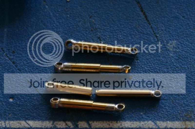

En als laatste heb ik de 4 schokbrekers gemaakt. Deze zijn van een soort buisjes gemaakt die ik ooit eens van Gert Mertens heb gekocht. superspul! Zoals je kan zien zijn de schokbrekers nog verstelbaar in lengte. Pas als de bladveren klaar zijn worden de schokbrekers op de juiste lengte vastgesoldeerd. Mooi, veel woorden voor een kleine update. Tijd voor de foto's.

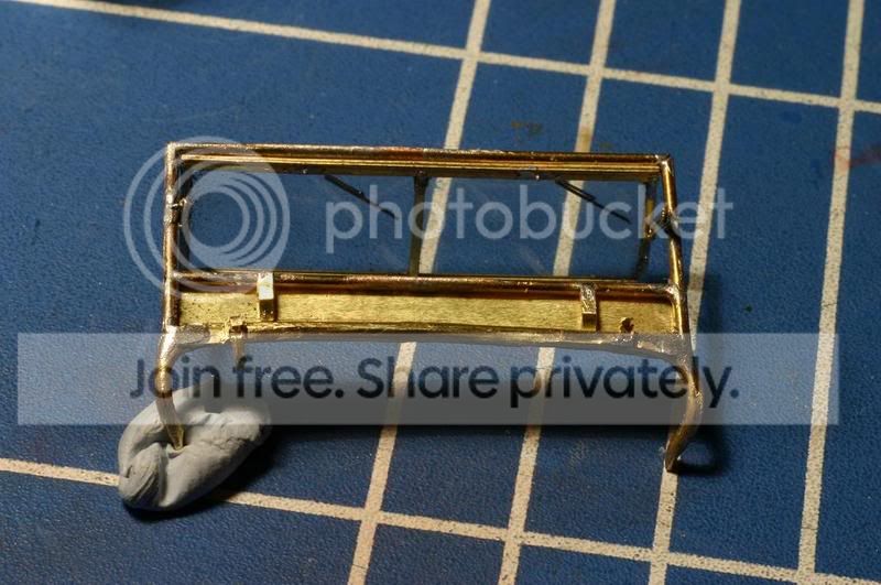

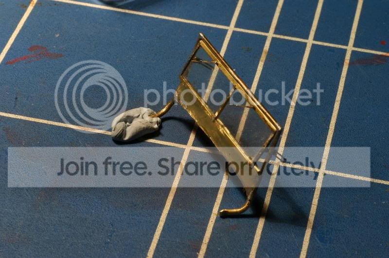

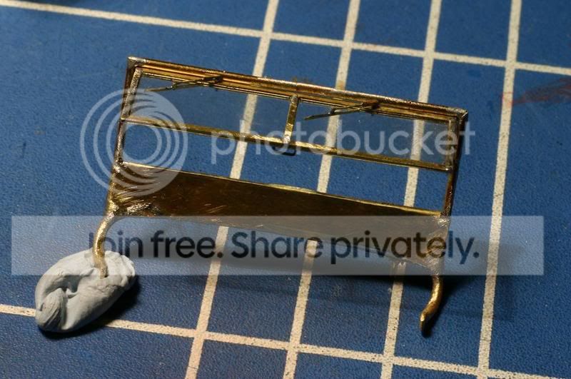

Mijn soldeerstation is weer gerepareerd en ik kanw eer verder met de jeep. Er is nog niet veel gedaan. De afgelopen dagen ben ik bezig geweest de voorruit te maken. Nu ik de closeup foto's zie, zie ik ook dat er nog een enkel plekje moet worden bijgewerkt. Tevens zit nog niet alles erop. Er moet nog 1 klem op om de riut aan het dashbord vast te maken en de ander ben ik nog niet tevreden over. Tevens moeten de motortjes van de ruitenwissres er nog op, maar dat duurt nog even. Hiervoor gebruik ik de onderdelen van de Tamiya kit. Deze ga ik detaileren en nagieten met resin.
Net als het chassis is ook dit geheel gesoldeerd.

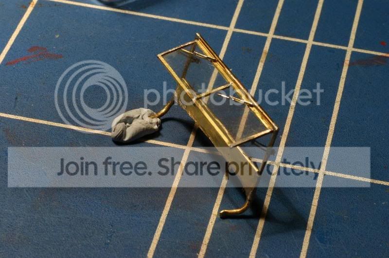

En als alles goed gesoldeerd is......
....is de voorruit beweegbaar
Richard
