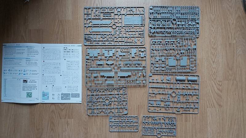

De kit is van Riich Models.

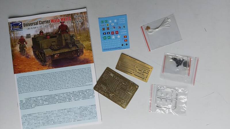

Zo na het openen denk je wel wat een hoop sprue's voor zo'n klein model. We gaan het zien wat het gaat brengen.
De kit,

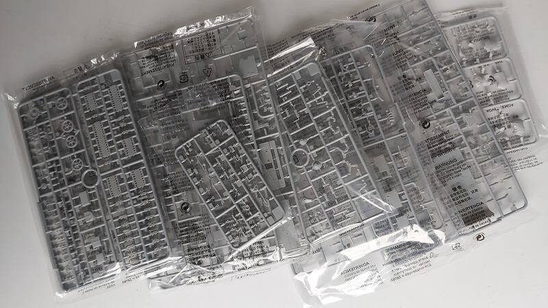

De sprue's, een heleboel zoals ik al zei.
De extra's, met o.a. twee sheets photoetch.
Min puntje van deze kit is dat er geen motor bij zit en ook geen figuren.

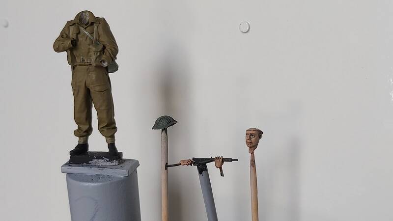

Geen crew is ook jammer, we gaan op zoek naar een paar Canadezen. Of een Carrier crew o.i.d.

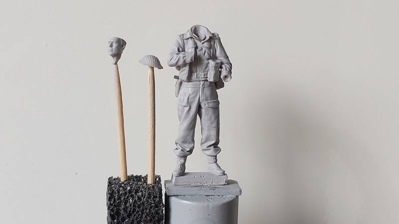

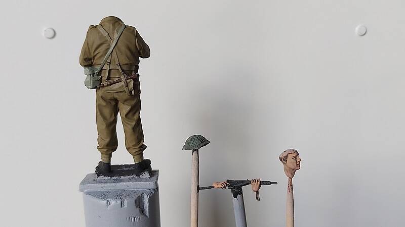

De eerste heb ik al gevonden, een Lance Corporal van het merk Scale75 die volgens mij goed door kan voor Canadees.
Zo niet, vertel het.... Hij houd straks een stengun beet trouwens.
Het figuur,

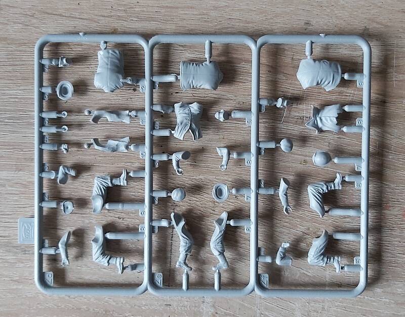

Gisteren begonnen met deze kit en wat denk je, zitten er toch figuren bij :oei:
Ik zat al de raamwerken uit de zakjes te halen en toen kwam ik ze tegen.
Vreemd want op de tekening van de lay-out van al de raamwerken staan ze niet op.
Ik kom ze ook niet tegen in de beschrijving.
De figuren,

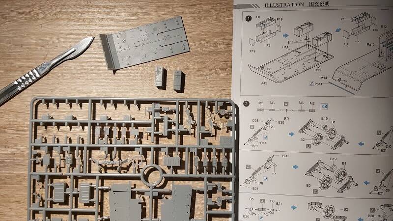

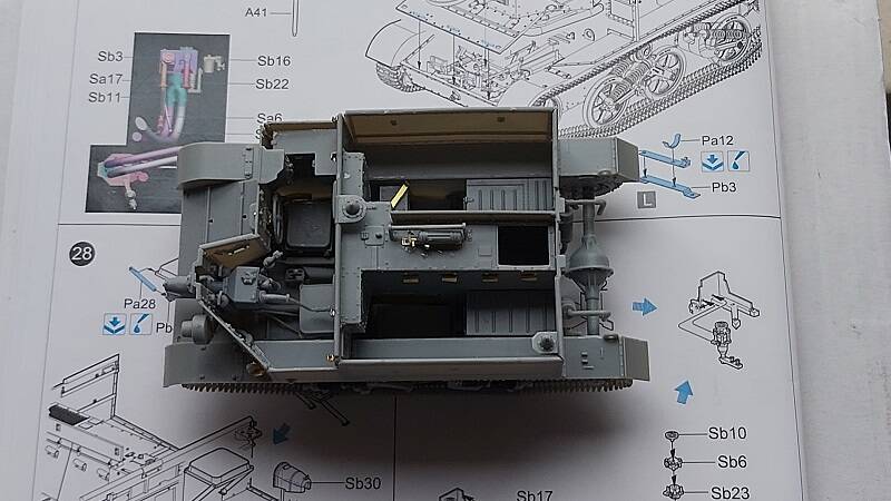

Dus dan maar bouwen en dan krijg je gelijk te maken met probleem 1
De letter is F maar er zit geen F sprue bij!
Deze hebben ze N genoemd maar ook de onderdelen andere cijfers gegeven. Lekker begin, dit beloofd wat.

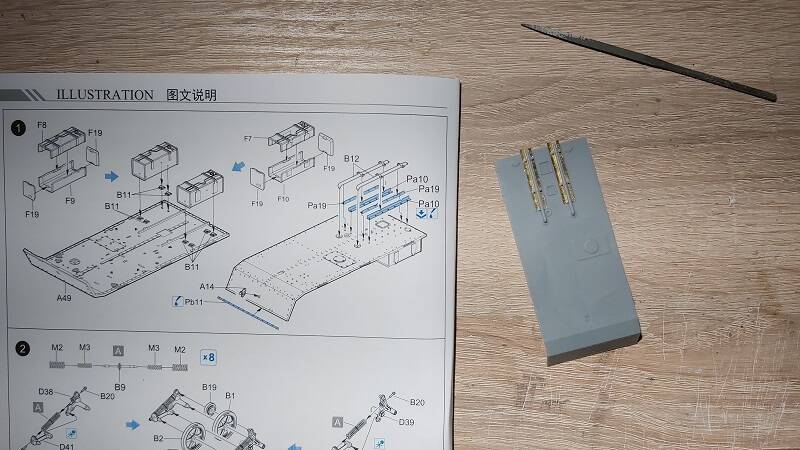

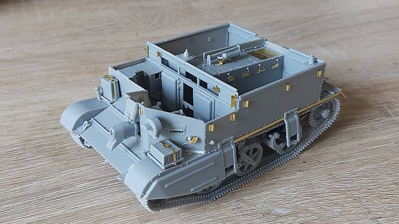

Het photoetch past wel perfect.
4 hoeklijnen met gaatjes er in passen perfect, alles komt uit.
Ook de uitlaten die er tussen komen passen perfect.

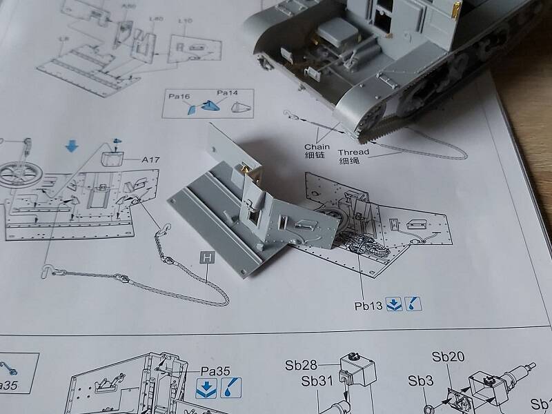

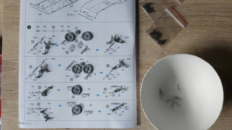

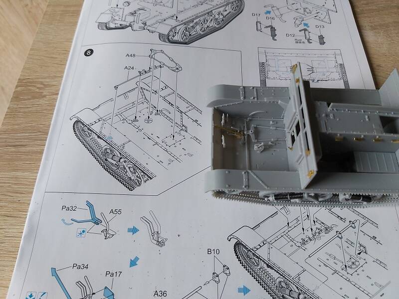

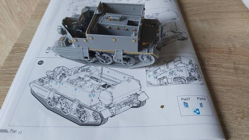

Dan ook nog een begin gemaakt met het onderstel.
De samenstellingen en losse delen op de tekening geplaatst, zo kan ik ze allemaal rustig gaan monteren.

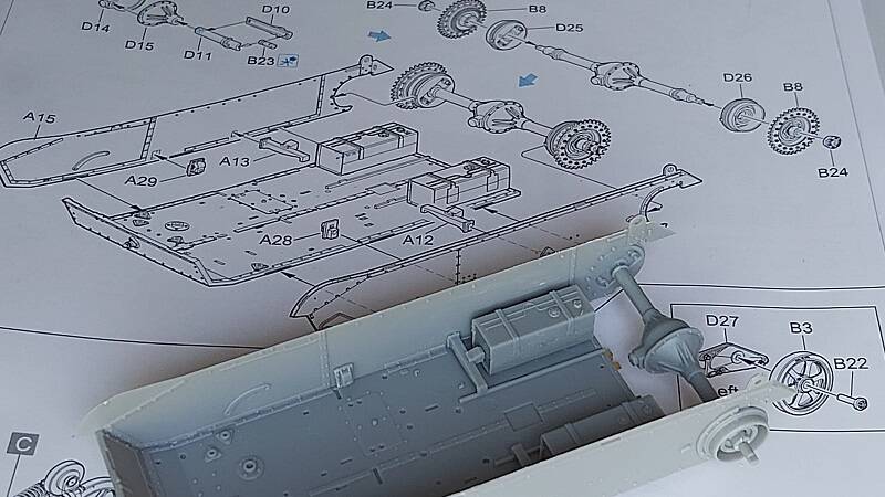

Mogelijk zijn de achterassen verkeerd
Goed opgemerkt.
De asdelen zijn goed, maar moeten anders worden gemonteerd dan (destijds) aangegeven in de instructie. Het verslag van Terry Ashley is daarbij zeker nuttig, al is het maar om te controleren hoe ze horen te zitten.

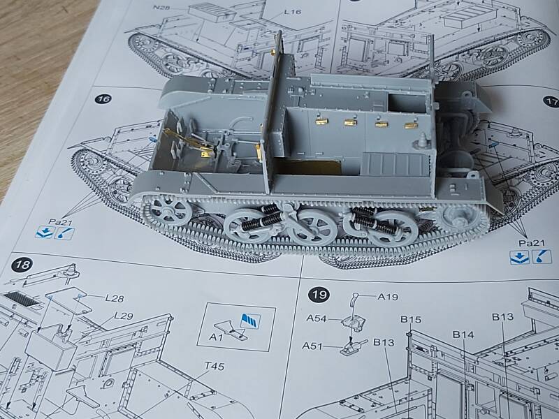

Peter Stoof
Thanks heren voor de info.
Heb de info op het PMMS site eens bekeken en bij deze kit klopt het wel.
Ik denk dat Riich Models er van geleerd heeft en zijn fout heeft gecorrigeerd.

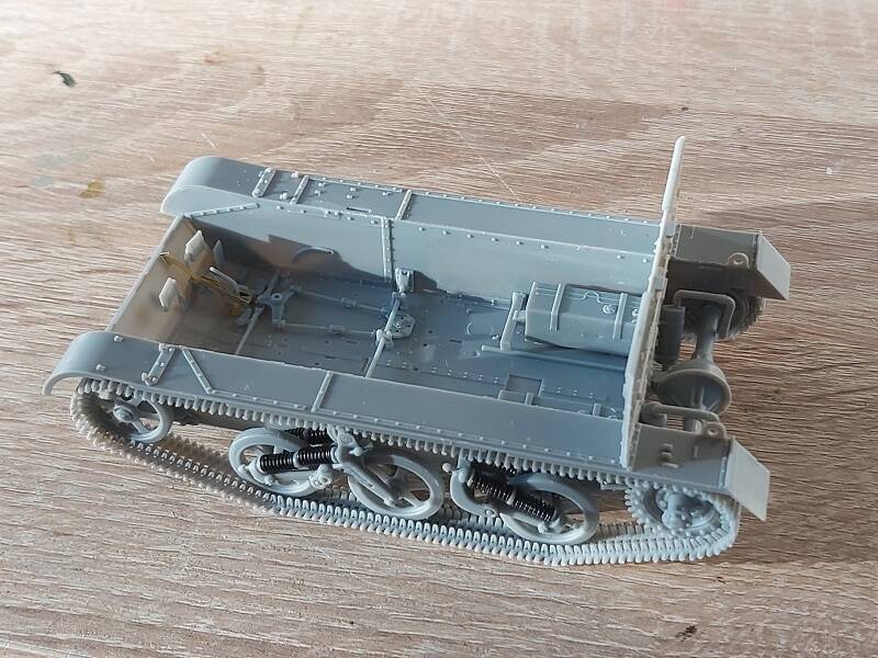

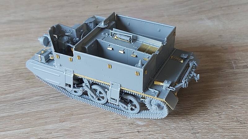

Inmiddels begonnen met het samenstellen van het onderstel.
De samenstellingen per bakje apart gehouden om straks foutjes te voorkomen.
De achter assen zitten er op. ( Op de juiste manier;))
We kunnen rustig verder....
Peter.

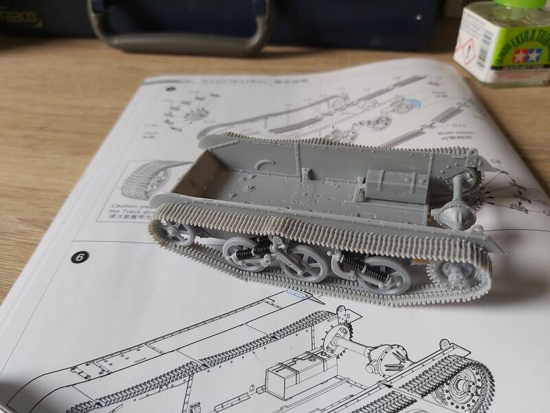

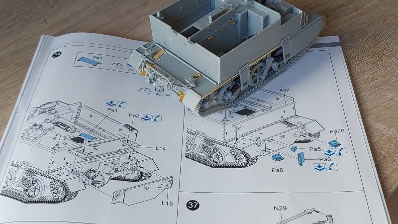

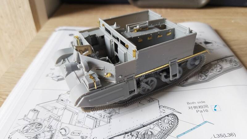

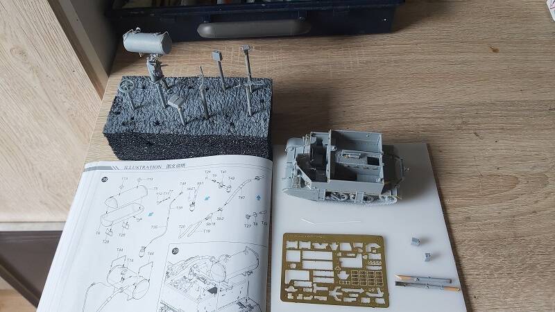

Peter Stoof
Hoi,

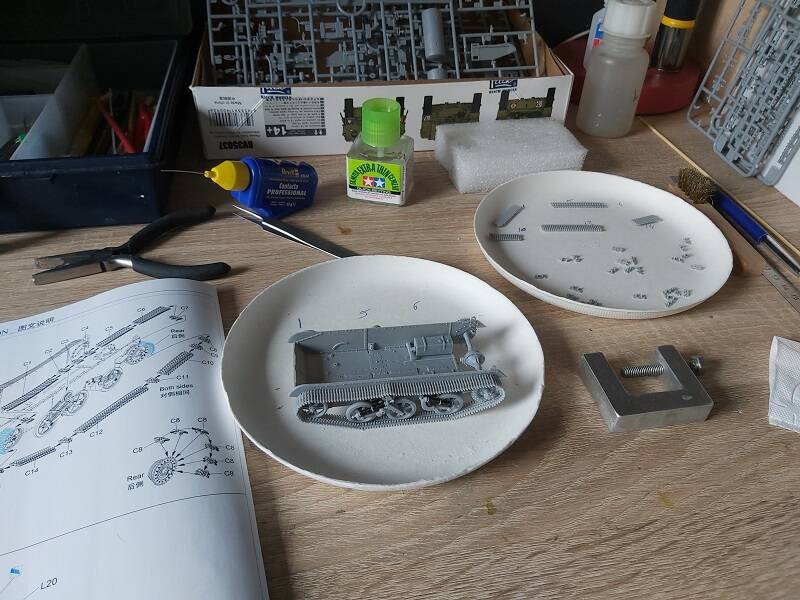

De tracks zitten er omheen. Heb ze wel verlijmd, gewoon de tekening gevolgd en beviel prima.
Zal wel wat problemen geven met verven maar dat is voor dan.
Eerst het onderstel verlijmd en enkele dagen laten drogen. Was lekker weer dus dat kwam goed uit, geen zin en lekker in de tuin bezig geweest.

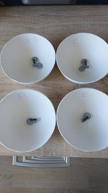

De tracks los en schoon gemaakt. Op een kartonnen bakje zo neer gelegd als de volgorde op de tekening, kan niet fout gaan zo.
De andere kant ging ook naar wens.

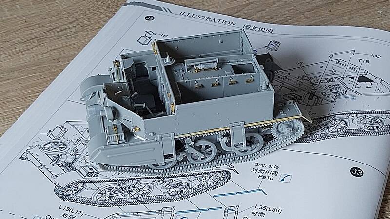

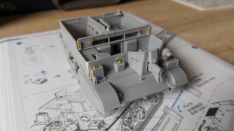

Hierna de schermen er op gezet, het achterschot opgebouwd en begonnen met wat details in de romp.
We gaan rustig verder....

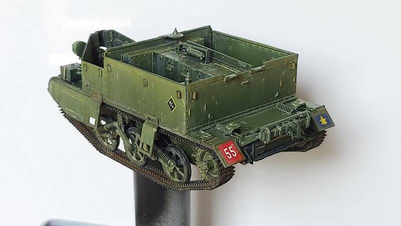

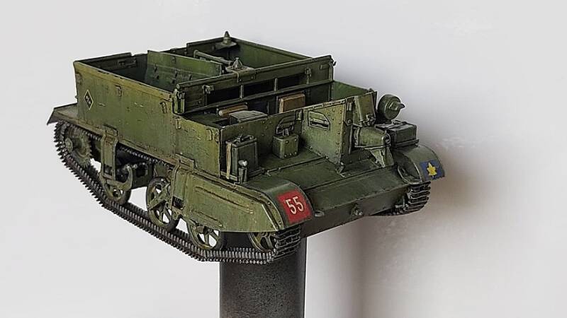

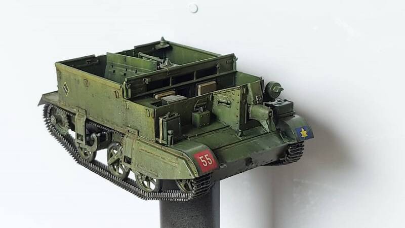

Alles strak in de kleur zetten zal lastig zijn, maar als hij dik onder het stof en wat opgedroogde modder zit, komt dit echt wel goed. Mooi om te zien dat er zoveel van de besturing in zit. Deze Link Universal carrier laat zien hoe deze werkt. Best vernuftig hoe je dit voertuig met een stuurwiel bestuurt.
En niet als minste, hoewel als laatste: netjes gebouwd Peter.
