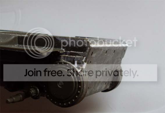

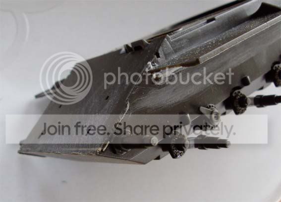

Het vulwerk aan de romp, gedaan met stretched sprue en evergreen, zacht gemaakt met lijm en na uitharding geschuurd. Ik had geen vulmiddel bij me.

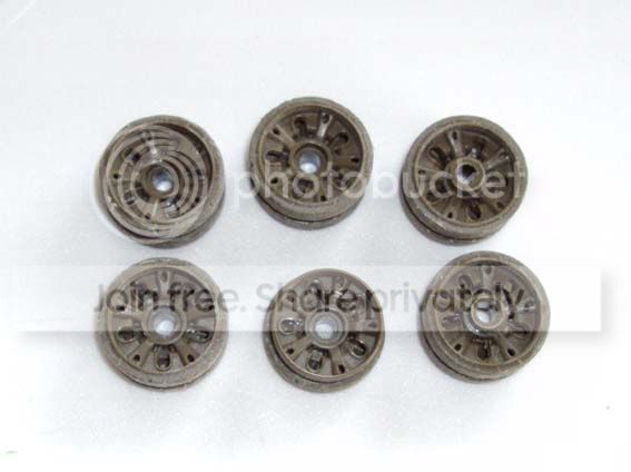

De wielen. Ik heb alle wielen helemaal afgeschuurd, opgeruwd en stukjes eruit gesneden. Bij een wiel heb ik de hele rubberen rand verwijderd.

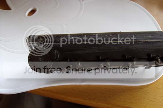

De Tamiya rupsband, die dus niet past op de Trumpeter aandrijfwielen.

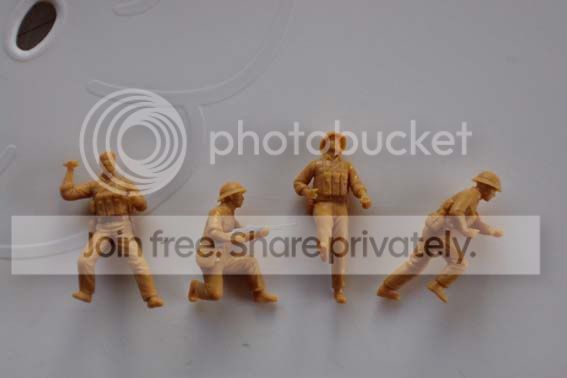

En de figuren, die ik erbij ga zetten: Dragon's NVA sapper team

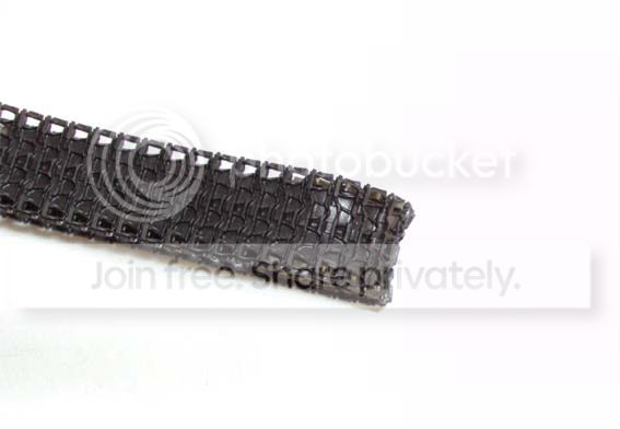

En dan de rubberen rupsies.... deze zijn van de T-62 en dus te lang. Op maat maken die ik door de links uit te snijden, nadat ik de lengte van de rups bepaald heb. Zo krijg je veel meer hechtvlakken voor de secondenlijm.... en da's nodig!!
