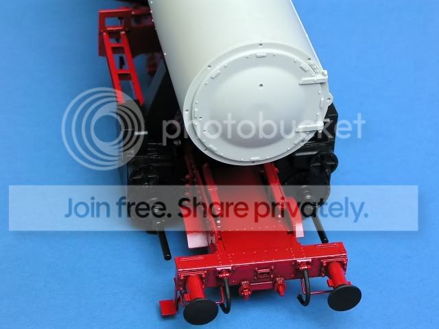

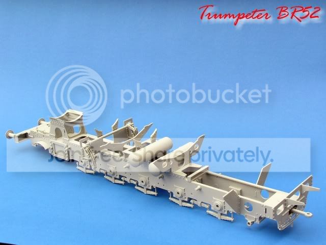

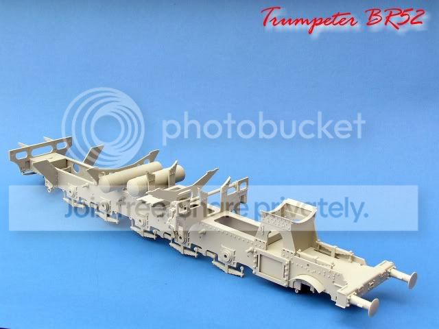

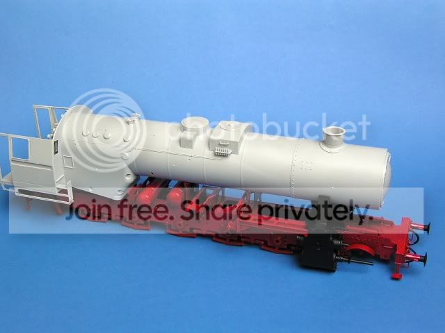

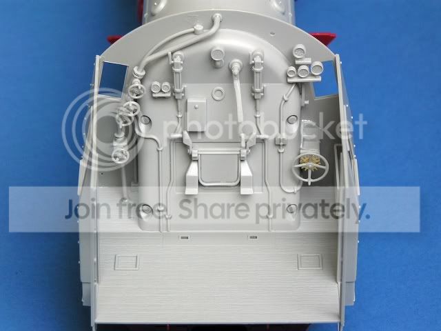

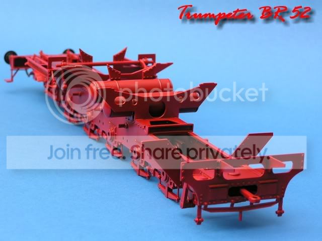

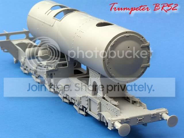

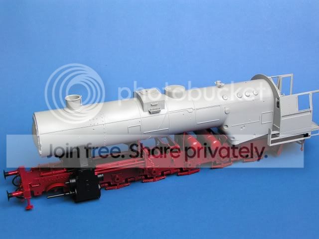

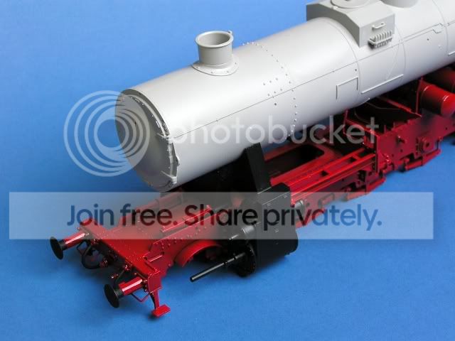

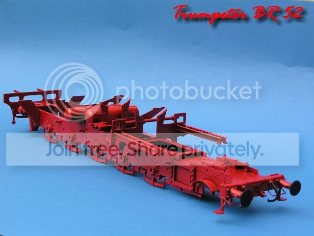

Hallo allemaal,
Even wat foto’s van de BR52 waaraan ik op dit moment werk.
Persoonlijk vindt ik dit een fantastische kit van Trumpeter en hoop
dat ze meer van dit soort mega kits uitbrengen. 😀
Groetjes en bedankt voor het kijken,
John.

De kleuren tot nu toe zijn er eigenlijk maar twee, Tamiye TS6 mat Zwart en TS8 Rood.
Het frame is eerst met een mat zwarte auto primer gespoten en daarna met rood niet helemaal
dekkend zodat het zwart hier en daar aan de randen nog wat doorschijnt. (Preshading ?)

Ziet erg leuk uit. Wel fel moet ik eerlijk zeggen.
Ik heb 1 vraagje, waarom zitten er twee bladveren op de loc?? waarom niet gewoon bij de wielen? Waar dienen die voor??
En welke (oke ik geef toe 2 vragen 😛 ) lijm gebruik je??

Hilbert,
om de wielen te laten veren ? Net als bij een auto.
Heb net bij mijn eigen BR gekeken, de gaten/blokken waar de wielen aanzitten kunnen naar boven en naar beneden schuiven.
Je hebt dus vering, de vraag is alleen hoeveel, een en ander is vrij star, mede door de tweede veerpakket.
De veerpaketten zitten aan elkaar gekoppeld. Als de een beweegt, beweegt de volgende automatisch mee.
Lijm ? Gewoon modelbouwlijm, eventueel voor de PE secondelijm.

en als laatste, om de buitenkant van de bufferschotels hoort een witte rand, dit om zichtbaarheid in het donker te vergroten bij het voeren van geen verlichting.

Het rood is nog wat fel maar moet nog verder afgewerkt worden.(een wasje, verouderen)
Op de vraag over de twee bladveren voor op de lok geeft Timo in zijn antwoordt al een aardige uitleg, ik wil daar alleen aan toevoegen dat volgens mij deze twee veer pakketen ook bedoeld zijn voor het voorste loopwiel welke als doel heeft de lok beter te geleiden in de bogen.
De lijm die ik gebruik is de Revel professional met naaldje.
Ik begrijp dat jij niet zo tevreden bent over deze lijm maar ik doe er vrijwel alles mee.
Het niet zien van lijmresten komt doordat ik het zeer gedoseerd gebruik en eventuele resten met een dotje scotbright verwijder.

Zover ik zien kan zijn de klinknagel imitaties op de ketel vrij goed, vergeet niet dat de BR52 grotendeels gelast was.
Wat betreft de leidingen, ik heb hieraan zitten te denken maar wil eigenlijk eerst even bij de V.S.M langs om wat foto’s van het orgineel te maken.

Het loopwerk is helaas niet van PE maar kan naar mijn inzicht wel bewegend gemaakt worden., de wielen zijn van kunststof maar zien er goed uit.
De witte randen op de bufferplaten waren niet altijd aangebracht maar zouden op deze uitvoering wel goed staan.

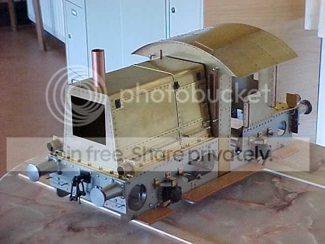

Ook ik ben al vanaf mijn zevende jaar bezeten van (model) treinen en verzamel deze dan ook vanaf spoor Z tot II, dus deze BR52 van Trumpeter vindt ik gewoon fantastisch en ik denk dat dit ook niet mijn eerste en laatste is. 😀
Ik kom gemiddeld twee keer per jaar bij de V.S.M. om al het moois daar te aanschouwen maar de foto’s die daar genomen heb waren hoofdzakelijk van de SIK. (NS 200 serie)
Met deze lok, in de schaal 1 op 10, ben ik al tien jaar aan het bouwen en het zal zeker nog twee jaar duren voordat hij klaar is.
De V.S.M. houdt een keer per jaar, eerste week September, een evenement (Terug naar toen) en hier kun je de BR52 met grote waarschijnlijk onder stoom zien.
Het mooiste is de laatste slag van zaterdags, hierbij worden alle onder stoom staande locomotieven aan elkaar gekoppeld en rijden dan van Apeldoorn naar Beekbergen.
Ik weet dat deze hier eigenlijk niet thuis hoort maar kan het niet laten om nog even een foto van de SIK te plaatsen, de gehele bovenbouw inclusief frame is met de hand gemaakt, gezet en geklonken. (Er is dus geen freesbank aan te pas gekomen, allen een figuurzaag en vijlen).

VET GAAAAAAF, we hebben meer dingen gemeen, want raad eens waar ik gek van ben.... de SIK!!! ik heb er 3 in 1:87, en die zijn allemaal verwend met raampjes, geeetste nummerbordjes, verende buffertjes, dat soort spulletjes, en natuurlijk decoders die bijna even veel kosten als de lok zelf helaas. ik zou ook nog wel eens een lok in een wat grotere schaal willen bouwen, maar dan een oersik, vind ik ook wel wat hebben. naja, laten we maar weer on-topic gaan, want de gemiddelde twenotter weet waarschijnlijk niet wat een sik is (wel kogelvrij 🙂 ), want er zitten geen rupsen onder! ik hoop je lok eens in het echt te aanschouwen, wie weet!
