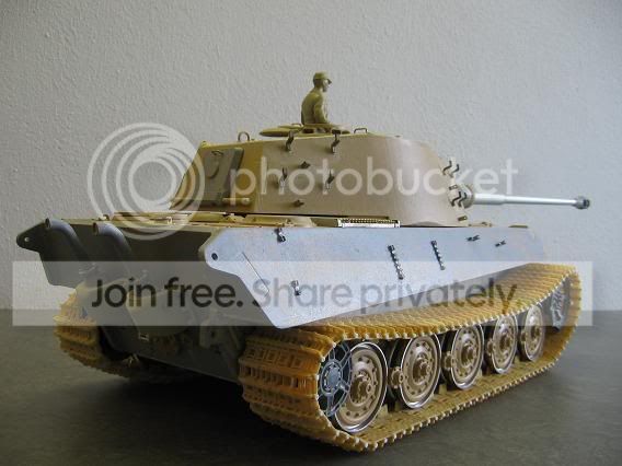

Zo de verhuizing zit er op en de hobbykamer is redelijk gevorderd. Eindelijk heb ik even rust gevonden om wat foto’s te maken. 😀

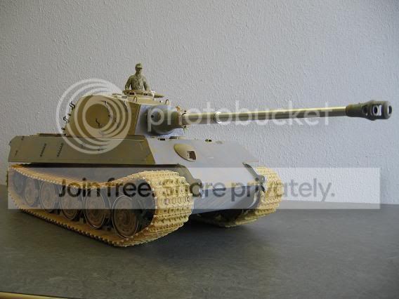

Bij deze de eerste update voor het 1/16 Tiger II project. Uiteraard weet ik van de nieuwe van Trumperter maar ik maak deze toch lekker af. 8)
Wat niemand zal verbazen is dat deze op een ondergrond zal komen welke de Stationsweg zal voorstellen te Oosterbeek. Beschadigd na de gevechten in Oosterbeek staat deze even te wachten om verder te rijden naar het verzamelgebied bij de Amsterdamseweg.

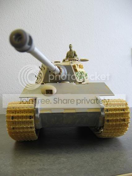

Een vooraanzicht van een Tiger tank is altijd indrukwekkend. 😱

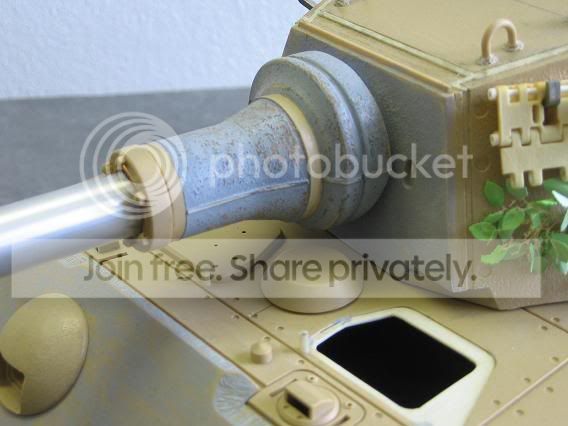

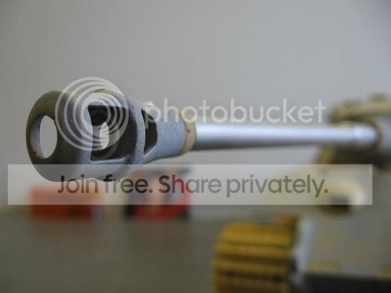

De mondingsrem is totaal verbouwd want deze mag zeker niet onder doen voor een 1/35 versie.

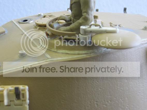

Ook de Saukoff is volledig verbouwd.
Het oude Tamiya figuur verdwijnt uiteraard maar staat voor tijdelijk wel leuk.
Een complete set van die bronzen tracks kost ongeveer 1000 Euro vandaar de Resin tracks.

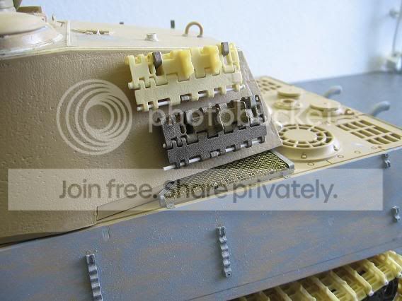

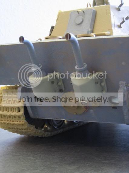

Uitlaat beschermers van Schumo zijn erg mooi maar dat geldt zeker niet voor al hun sets. 😕

Wat niet te zien is op de foto’s maar wat wel gedaan is zijn de volgende items.
De gehele romp is geplastificeerd. Onderzijde, achter de wielen en uiteraard boven de tracks.
Radiator bakken gemaakt met vinnen zodat je niet meer door het gehele model heen kijkt.
Op dit moment wacht ik op nieuw gedraaide spanwiel potten en een gedraaid wiel.
Dat gedraaide wiel wordt compleet gemaakt en daarna naar de Resin dupliceerder gestuurd.
Als het resultaat eenmaal binnen is kan het onderstel afgemaakt worden.
Uiteraard komt de koning in de zimmerit maar daar ben ik nog niet helemaal uit.
Vragen als wat gebuurt er met inslagen van kleine wapens is nog steeds niet voor 100% opgelost.
Ook de dikte van het zimmerit ben ik nog niet helemaal uit. De schurzen moeten er ook overheen passen maar deze zijn weer gemaakt om strak tegen het pantser aan te sluiten.
En dan als laatste moet de tank nog even voorzien worden van alle details die zichtbaar zijn maar das maar een kleine klus in verhouding tot het vorige.
Al met al aardig wat werk voor een oude kit. 😕
