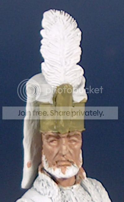

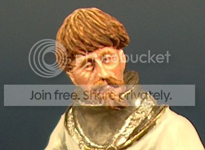

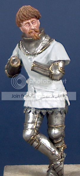

Na het artikel van Marcel nog eens goed gelezen te hebben (zeer informatief en volgens mij een must voor iedereen die foto's van modellen wil trekken; nog eens bedankt Marcel 😉 ) heb ik eens geprobeerd de theorie in praktijk om te zetten. Dit is wat ik gedaan heb:
op landschap stand
met macro maar geen zoom
op de hoogste resolutie (2608X1952)
daarna geladen in photoshop en het deel uitgesneden dat ik nodig had
gesaved.
Als er nog iets is dat ik beter anders doe, dan hoor ik het graag.
Nog 1 vraagje: de magazines vragen meestal foto's van 300 dpi. Ik zet hem dan in PS van 72 naar 300 dpi en breng hem dan terug op de juiste grote. Waarom is dit, en wat is het voordeel hiervan? Zou ik dit ook beter doen voor op het net, of worden de foto's dan te groot?
Hier zijn de foto's. Alle opmerkingen zijn van harte welkom.

Wraaaaaaaahhh....hier snap ik dus even geen r..t van. Wel macro, geen inzoom en toch is geen enkele foto scherp. Althans niet naar mijn maatstaf scherp te noemen. Jij gebruikt een statief voor de camera? Ik geloof c.q. hoop van wel.
De Landschap programmastand zou ik even niet gebruiken. Met de landschapstand krijg je ook een klein diafragma voor een grootte scherptediepte. Maar dat is in jouw geval niet persé nodig. Als je een programma voorkeuze hebt probeer dan de auto stand eerst en kijk wat dat voor je scherptediepte doet. Is die niet 'diep' genoeg dan pas overschakelen op een ander programma. Met figuren zijn close-up's en scherptediepte niet direct een probleem.
Wat me verbaast is dat je met macrostand op een afstand van 50 cm (is dat zo?) zulke onscherpe foto's krijgt. Zet de macrostand eens uit. De macrostand kan wellicht het onscherpe veroorzaken maar ik durf dat niet met zekerheid te zeggen zonder eerst iets te proberen.
Wellicht dat je het volgende eens kunt proberen:
Voor het absolute begin: Geen programma's zoals Landschap, Sport, Program of zoiets dergelijks. Zet het programma maar in de Auto stand.
A) Maak een foto ZONDER macrostand en probeer je figuur op 100, 50, 20, 10 en 5 cm te naderen. Als je de ontspanner licht indrukt moet je op het display van je camera kunnen zien of het figuur scherp is. Bij de korte afstanden, 20cm en korter, moet je dan zien dat je niet meer kunt scherp stellen. Maak gewoon alle foto's en analyseer de resultaten.
B) Maak een foto MET macrostand, en dan je figuur op 50, 20, 10 en 5 cm naderen. Wellicht dat de macrostand op jouw camera niet functioneert op langere afstanden groter dan zeg 20 cm. Als je de macrostand hebt aanstaan terwijl je te VER van het figuur af zit dan kan ook dit een onscherpte veroorzaken.
Aan de foto's moet te zien zijn wanneer de macrostand effectief functioneert.
Het gaat me dus erom of je nu WEL of NIET de macrostand met jouw camera moet gebruiken. Uit de bovenstaande proef moet blijken wanneer jouw camera de macrostand nodig heeft.
Als dit niet werkt...dan mag Rob m'n artikel schrappen.
Marcel
