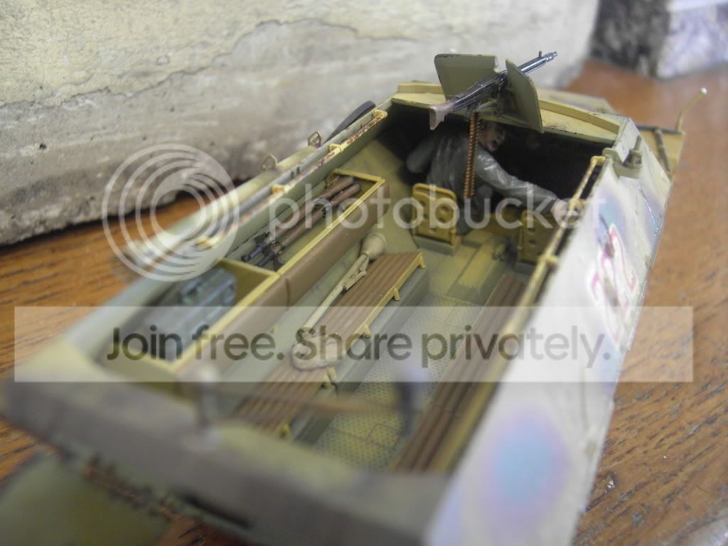

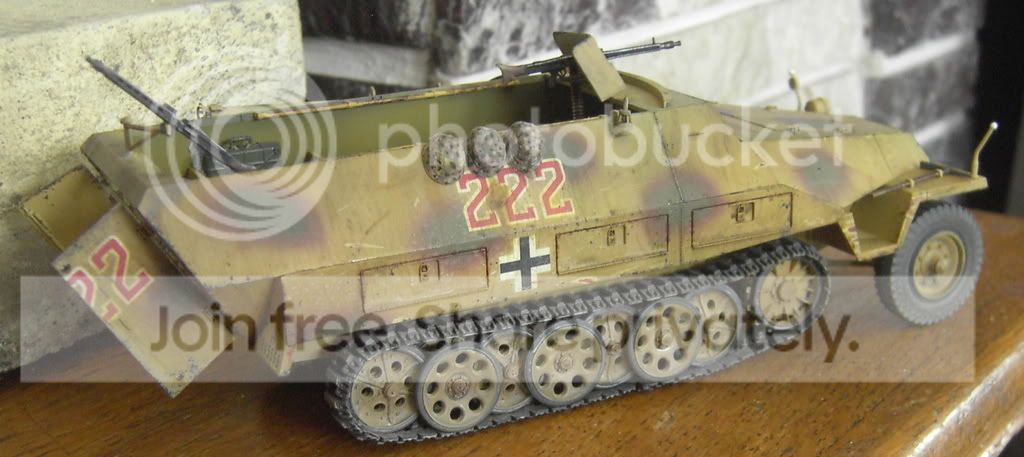

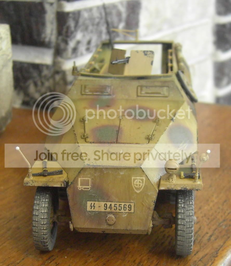

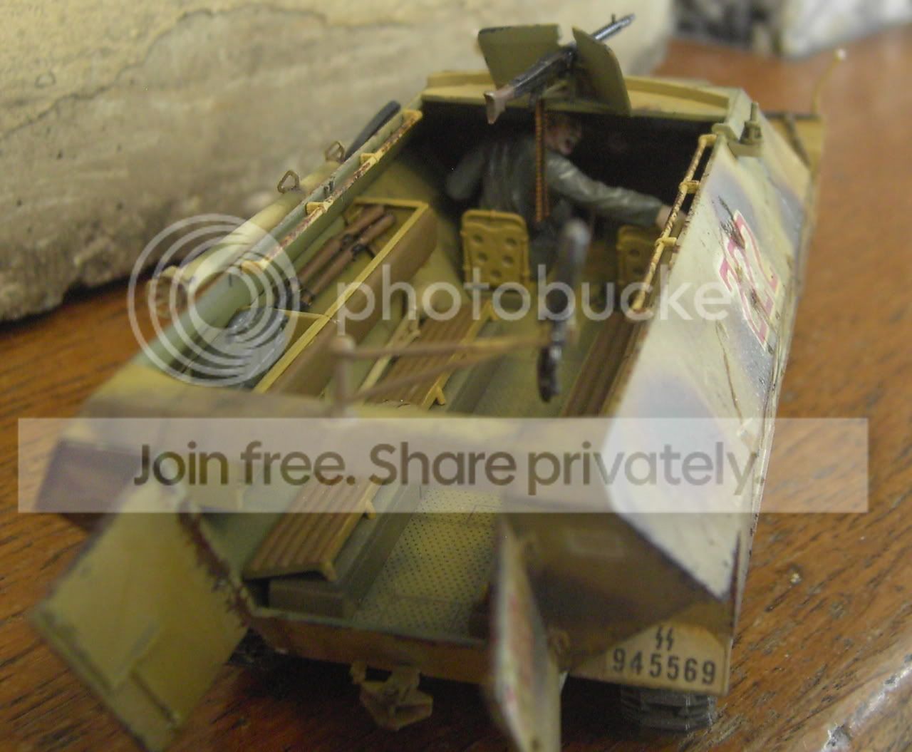

Ik denk dat Niels dit bedoelt:
Een kras ontstaat door iets. Probeer je dat voor te stellen.
Schampschoten ? Begint iets dieper en loopt dan weg, vage metaalrandjes.
Geschaafd langs een muur ? Hooguit wat lak weg, en ondiep.
Dus vraag je af hoe deze krassen zijn ontstaan en werk aldus.
Mijn persoonlijke mening verder:
Neus is heel erg goed.
Binnenwerk oogt meer geel als vuil/ivoorwit
Camo is wel mooi vervaagd, maar erg weinig. Zo weinig dat het amper zin heeft te camoufleren.
Chips in het algemeen erg goed, allen de deurscharnieren misschien iets te zwaar, lijkt of ze nog amper kunnen bewegen.
Alles bij elkaar dus best wel goed op kleine puntjes na, maar dat is natuurlijk alleen een persoonlijke mening, anderen denken er misschien anders over.

Chippings zijn inderdaad zwaar op divese plaatsem, zoals de deuren en de rails bovenin. Ook zou de roest zich daar niet snel vormen, omdat die stangen voortdurend gebruikt en dus geschuurd worden. Blank metaal ipv roest zou beter zijn. Geldt ook voor de deuren trouwens.
De Panzerschreck en het reservewiel zweven/hangen nergens aan vast. Even wat draad toevoegen.
Verder een mooie halfrups om te zien!
Bedanks voor de reakties en de tips tot dus verre.
Ik ga hem binnenin nog es aanpakken. Chippen en dergelijk is daar idd achterwege gebleven.
Hoe zou ik wiel en P.schreck best vastmaken?
