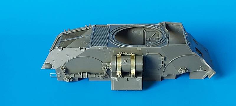

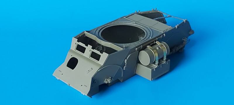

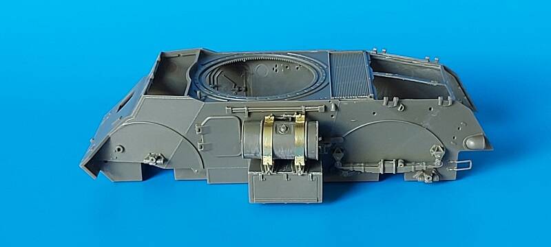

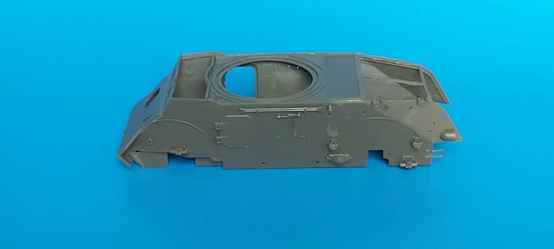

De romp, begonnen met de zijkanten op te bouwen volgens de tekening,
Links, met de photoetch straps over de fuel tanks,
Rechts,

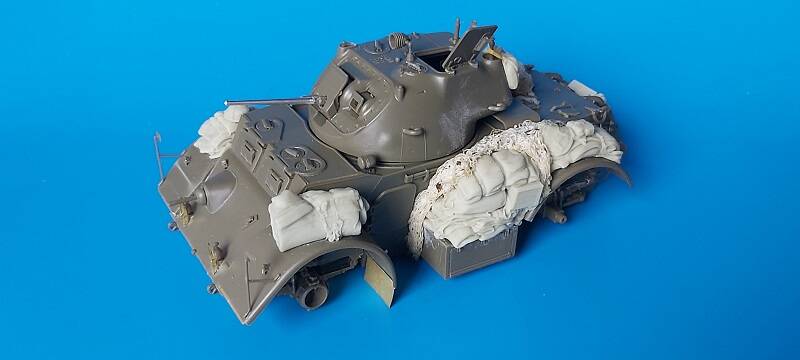

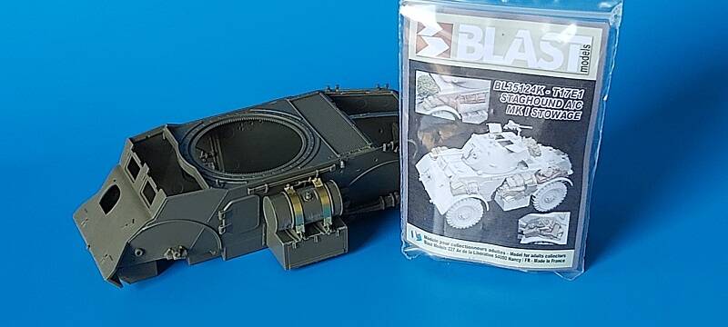

Nu verder met de voorzijde,
Heb er wel een stowage setje bij gekocht, moet natuurlijk wel wat aan deze kit toevoegen....
Mooi setje van Blast Models.

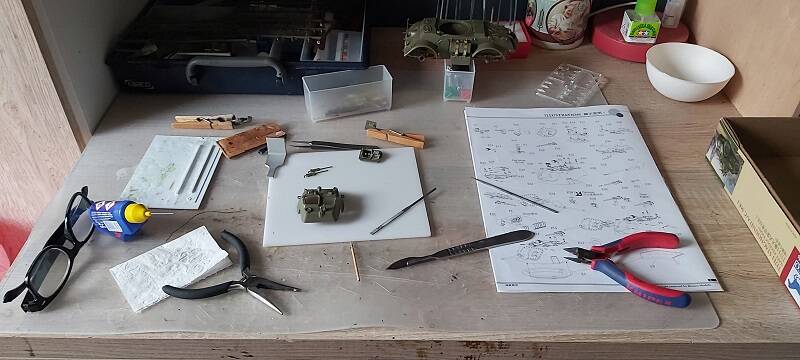

Alles weer verzameld op mijn kleine werkplekje dus we kunnen weer los...

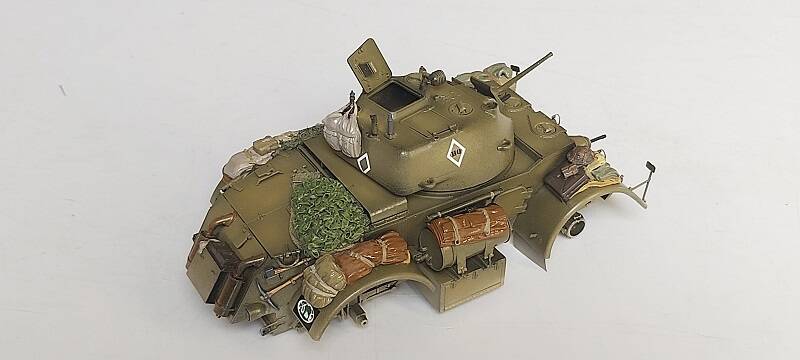

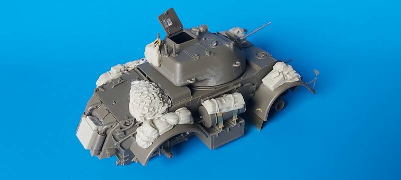

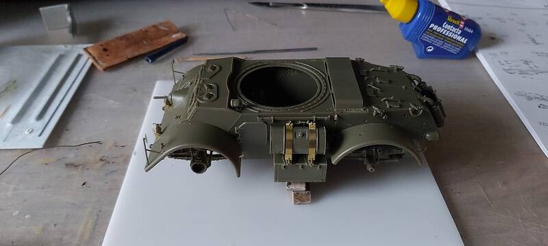

De romp verder opgebouwd.
Misschien dat ik de linker brandstoftank nog ga vervangen voor wat stowage, even kijken...
De koepel is bijna zo ver gereed, nog wat kleine details en dan kan ik de airbrush er bij pakken.
Wielen zijn ook gereed.

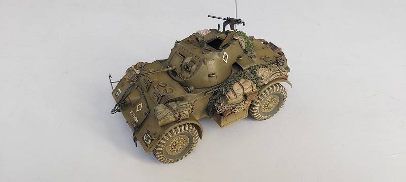

Deze staan ook in de kleur, inmiddels druk met verweren met pigmenten.
Figuren staan in de basiskleuren maar ben niet tevreden dus ga ik dit opnieuw doen.

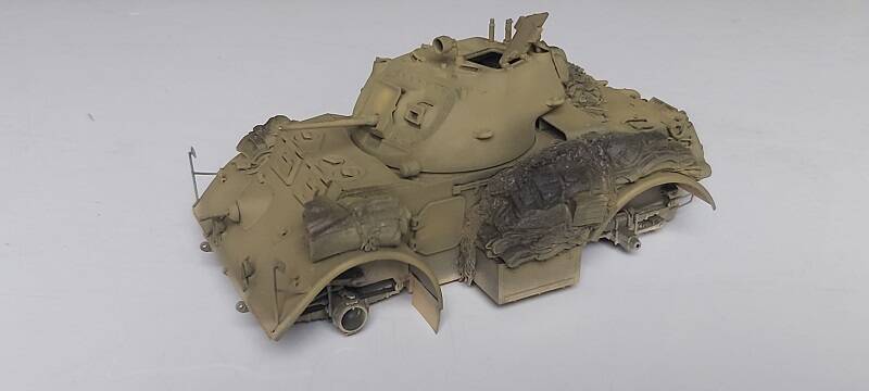

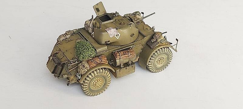

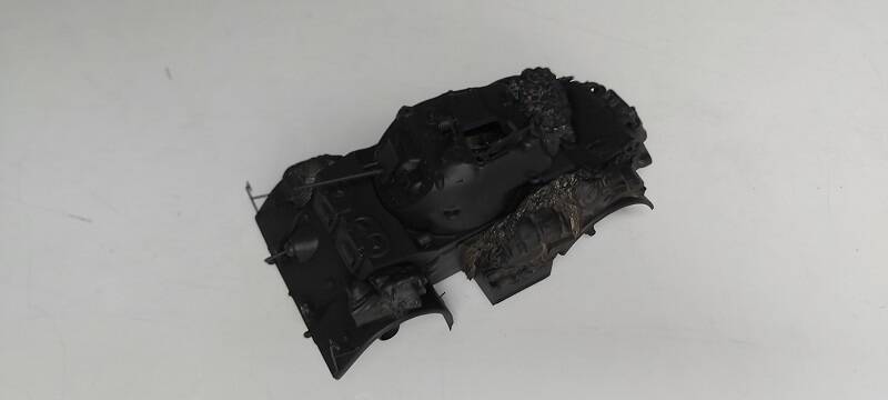

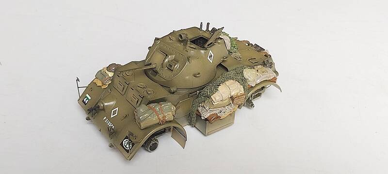

De Staghound gaat wel naar behoren, eerst de kit in de zwarte primer gespoten.
Hierna, met de AK realcolor serie de basiskleuren er op gezet.
Van de donkere basis kleur, hierna de faded kleur er op gezet en daarna nog eens lichter gemaakt door yellow sand toe te voegen aan de faded kleur.
De onderkant en de zijkanten van de romp meer sand toegevoegd als basis voor de stof kleur die ik er op wil krijgen.
Hierna de kit voorzien van een glans vernis laagje, decals geplaatst en de stowage, tolling e.d. in de kleur geverfd.
Ik ga nu verder met de stowage te voorzien van de shadows en highlights.
Laters, Peter

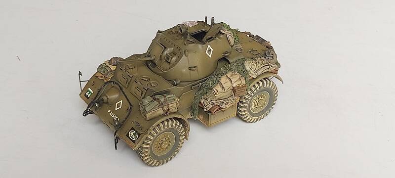

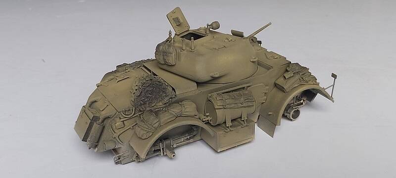

De stowage is gedaan.
Hij heeft hierna een oranje filter gehad, licht gedrybrushed en wat pin washes aangebracht daar waar nodig.
De wielen hebben ook de nodige aandacht gehad, de washes en pigmenten geven het een aardig gebruikte look.
Ga hem niet te veel verweren, hier en daar nog wat proberen en dan laat ik hem zo.
De laatste details nog aanbrengen en dan gaan we eens denken waar ik hem op ga plaatsen.

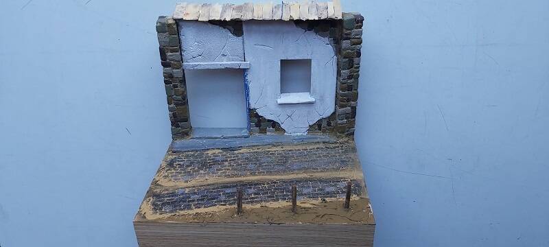

Hoi,

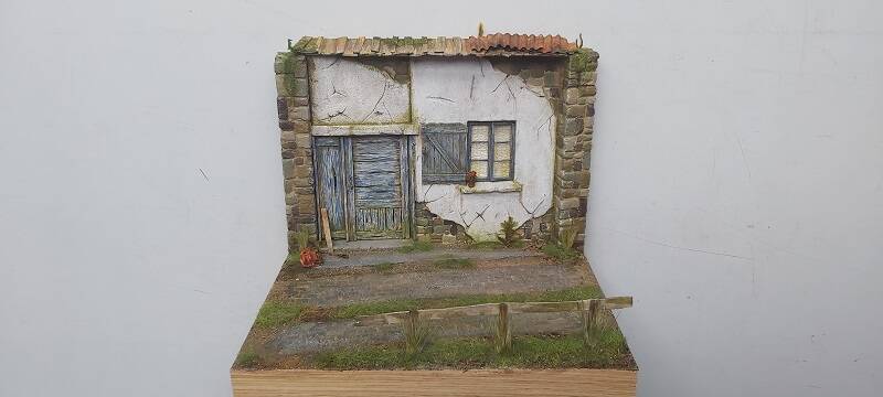

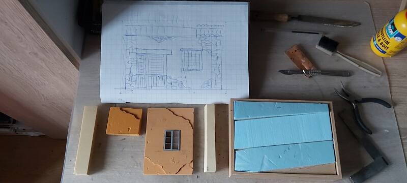

Met de laatste details zijn we nog mee bezig maar wel al een idee gemaakt voor een ondergrondje.

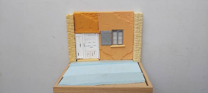

Hierbij de start van een klein diorama voor de Staghound MK-1.
Een klein gedeelte van een straatje ergens in North-West Europe.

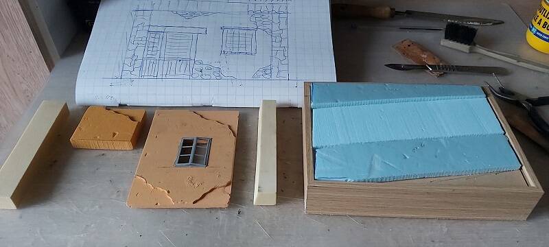

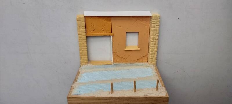

De basis materialen zijn Blasa-Foam, Styro-Foam (Blue-Foam) en evergreen strip en sheet.
Dit alles op een fotolijstje met hoge rand, mooi voor het naam plaatje straks.
Ik heb eerst maar eens wat op papier gezet en van daar uit gestart met het op maat maken van het foam.
De delen,

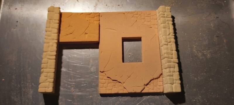

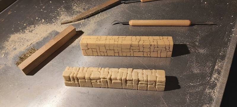

De kopse kanten van dit oude huisje eerst afgetekend en daarna bewerkt met diverse kras pennen.
De ruwe delen zijn gereed, allen bewerkt met diverse gereedschappen.
Het diepte verschil van het stucwerk is gedaan onder een kolom boormachine met een freesje.
Het Blue-Foam is verlijmd met houtlijm, hier komen straks de keien in gedrukt.
Dit doe ik met een recht hoekige mal, dan druk ik de vorm er in.

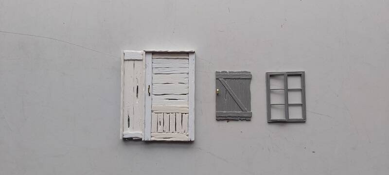

Het raam en luik is van de Miniart set, heeft wel wat na werk zeg maar, om er een beetje structuur in te krijgen.
De deur is van Evergreen strip gemaakt.
Even checken,
Alee delen verlijmd, het grond werk is gevuld met pasta. Klaar voor de primer.
De Balsa-Foam is bewerkt met Poriënvuller, voor het zuigen van de ver tegen te gaan en
om het foam straks te beschermen met het verweren van de gevel.
De paaltjes er vast in verlijmd voor een hekje.
Klaar voor de primer en de eerste basis kleuren.

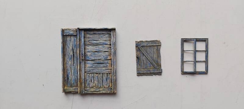

Inmiddels zijn we weer wat stapjes verder. Eerst het raam, luik en deur.
De raam en het luik zijn van de Miniart set, deze hebben nog wat nawerk gehad om er nog wwat leuks van te maken. Beugels zijn van PE gemaakt.
De delen eerst in de grijze primer gezet.
Daarna twee donkere kleuren wash er op gezet. Hierna haarlak en afgewerkt met blauwe verf van Vallejo.
Na drogen de blauwe verg afgewerkt met een harde borstel zodat de haarlak de blauwe verf los laat en je een mooi verweerde
deur over houd. Daarna na bewerkt met washes en pigment.

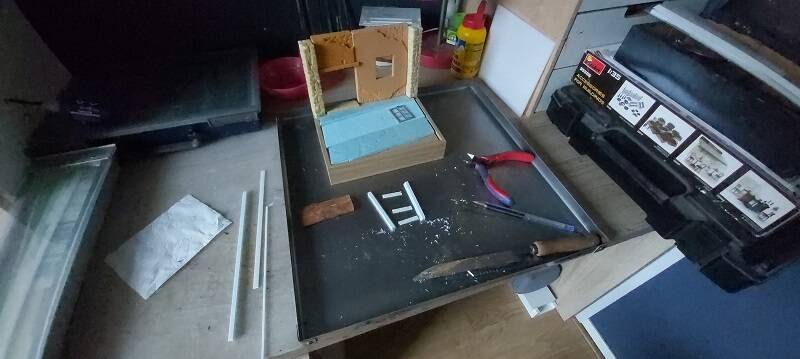

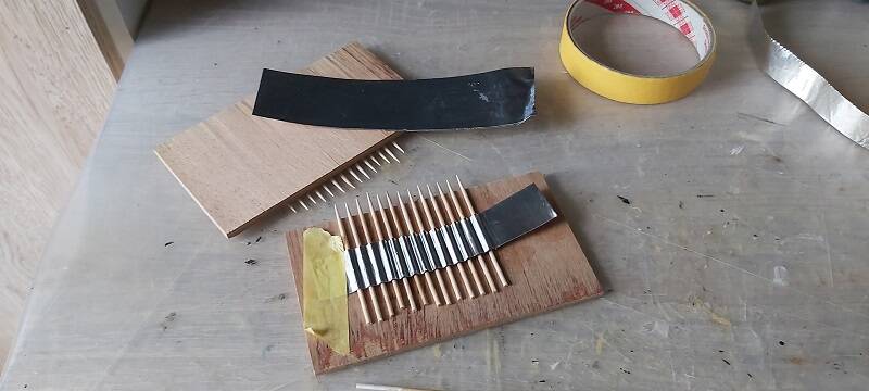

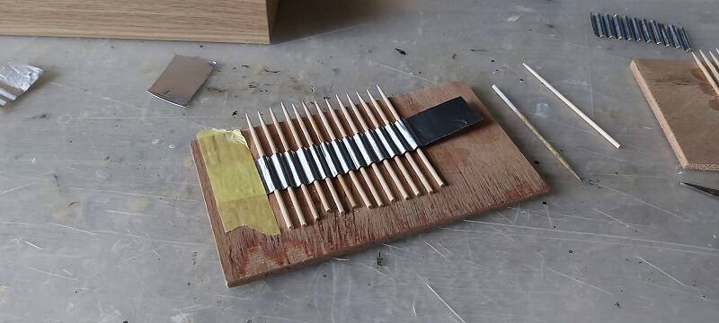

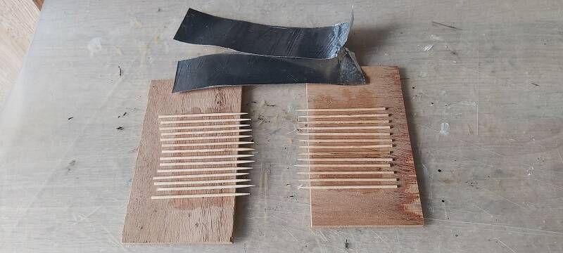

Op het houten dak komen twee stukjes golfplaat te liggen.
Die heb ik gemaakt van aluminium tape. Hier heb ik eerst deze mal voor gemaakt.
Het folie in de mal gedrukt, zo krijgen we toch leuke golf platen. Deze wel eerst op maat geknipt anders kan je opnieuw de golven er in drukken.
Mooi plaatje geworden, toch? Op naar de verweer afdeling.
De gevel voorzien van de basiskleuren, gedaan met Vallejo.
De weg is, na de verf lagen, voorzien van een wash gemaakt met pigment, houtlijm, water en aarde.
Hierna schoon gemaakt met een sponsje en water.

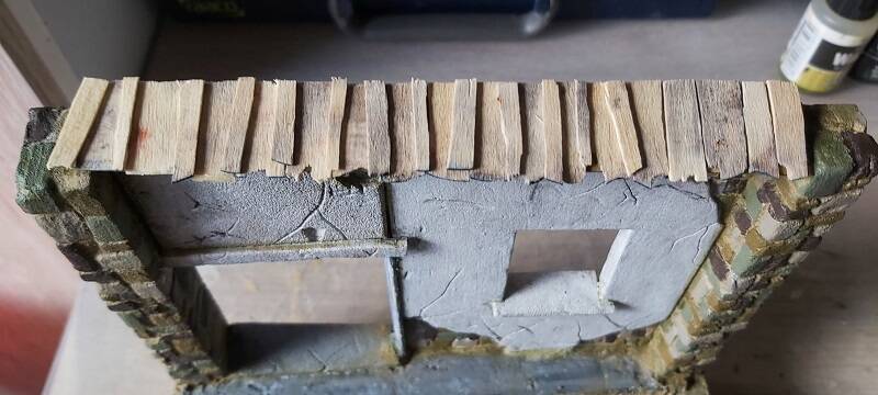

Het kleine stukje dak is gemaakt van dunne houten verweerde latjes. Is ooit een oud vogelhuisje geweest.
Zo zie je maar weer, niet weggooien, het komt wel weer van pas.
Rechts komen de kleine stukjes golfplaat.

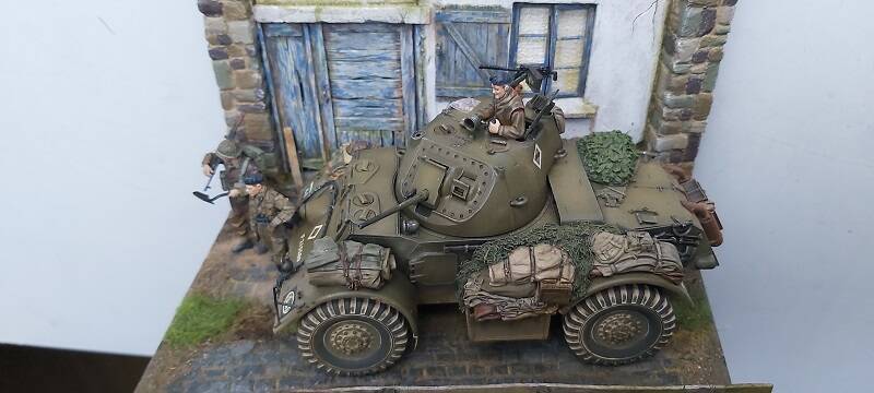

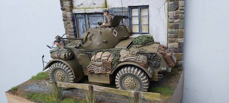

Ondertussen heb ik de Staghound afgewerkt en is hij klaar voor het diorama.
Terug naar het diorama, verder met verweren en de vegetatie.

Opmerking : heel mooi verweer effect op de houten deur, maar had van mij minder homogeen gemogen. Het is mij te netjes verdeeld over het geheel.
Vraag : hoeveel millimeters zitten er tussen de tandstekers ?
Peter Stoof
Oke. Snap het Peet. Ga ff kijken maar kan ik niet zo veel meer mee denk ik.
Er tussen zit 1 prikkers/tandenstokers.
Wat zal het zijn, ergens tussen de 1,5 en 2 mm
Jan van Harn
Britse Gemenebest WW2
  1. 1:35
Fordson WOT 6 GS, AEC MkI, Scammell Pioneer Recovery
Mooie vorderingen Peter, en ook mijn dank voor je uitleg.

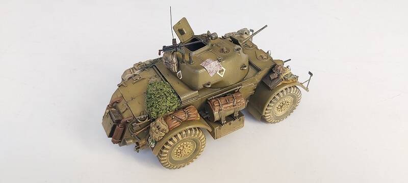

Overigens lijkt op de foto de Staghound iets te glimmen. Vooral bij de roestige uitlaten viel me dat op. Roest en glans zie je niet samen. Maar mogelijk ligt het aan de foto.
Succes, Jan
Peter Stoof
Zal hem controleren. Heb er een Matt vernis op gezet en de uitlaten met pigment bewerkt.
Ik zie het ook op de foto's, vreemd.
Ik ga ff checken....
Peter Stoof
Jan, checked, je had gelijk. Inmiddels na bewerkt met mat vernis en pigment poeders.
Ziet er beter uit nu, thanks voor de tip.

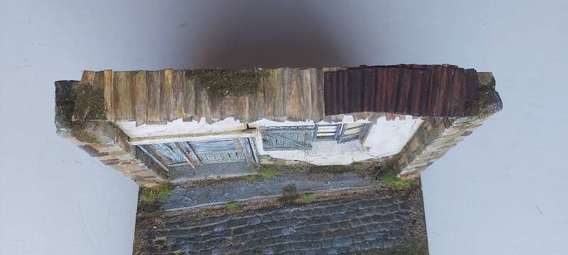

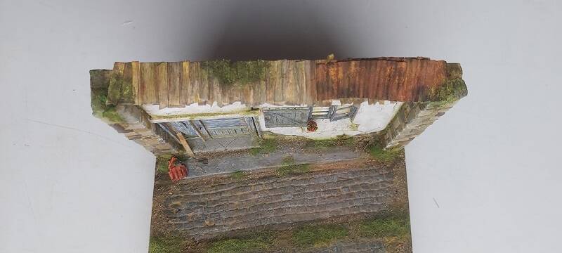

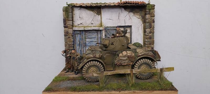

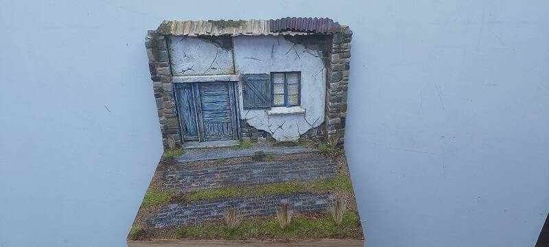

Verder gegaan met het afwerken van het stukje dak.
De planken afgewerkt met washes, daarna de golfplaten aangepakt. Na de zwarte primer, diverse kleuren wash er op gezet.
Inmiddels ook de vegetatie aangebracht, verlijmd met witte houtlijm.
Het mos op het dakje is gemalen dille kruiden.
Raam, luik en deur geplaatst. Ook hier de vegetatie aangebracht op de ondergrond. Dit wordt straks weer gefixeerd met haarlak zodat
dit straks goed te drybrushen is als het hard .
Het dak is gereed, mos gedrybrushed en de golfplaten afgewerkt met pigment, alles van vallejo.
De gevel is gereed, hekje geplaatst en afgewerkt, nog wat details aangebracht.
Wil er niet te veel meer aan toevoegen, als de Staghound er straks staat , zie je hier niet zo veel meer van terug.
Dit is gereed, tijd voor de Staghound zeg maar.
Nog een naamplaatje verzinnen en bestellen, even denken of ik de rand nog zwart ga maken, vind dit ook wel wat hebben.
We zijn er bijna, Peter.

Zou de rand mooi zo laten, past in het "natuurlijke" geheel ;) Nice :+:
