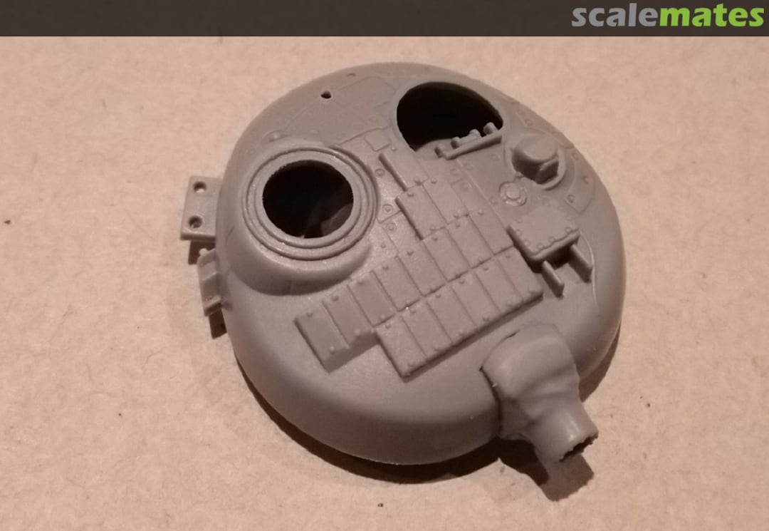

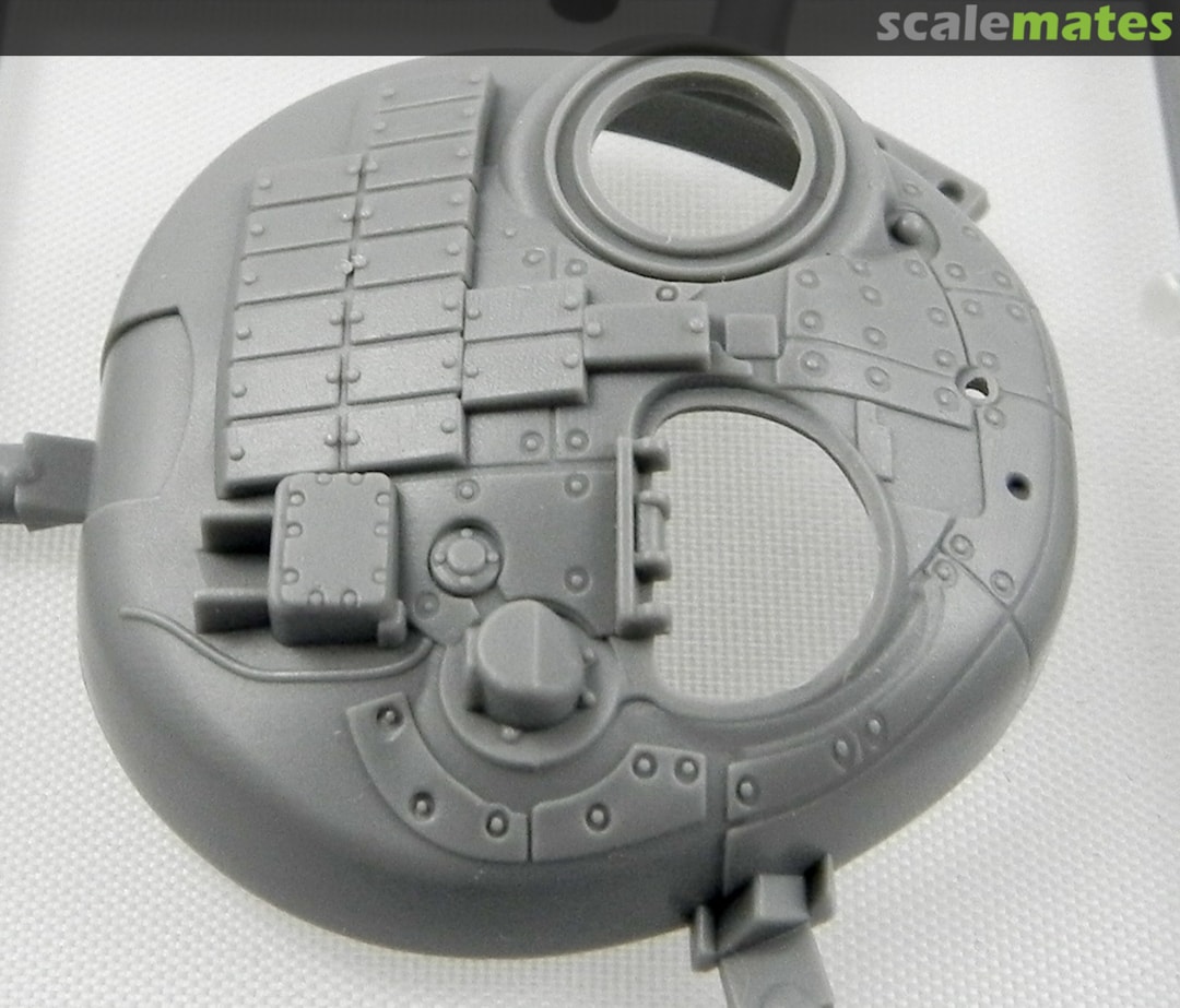

De toren uit de doos:
De schuine vlakken vooraan de reactieve bepansering werd eruit gesneden (achteraf gezien dat dit toch juist was, dus weer aangepast met plamuur...):

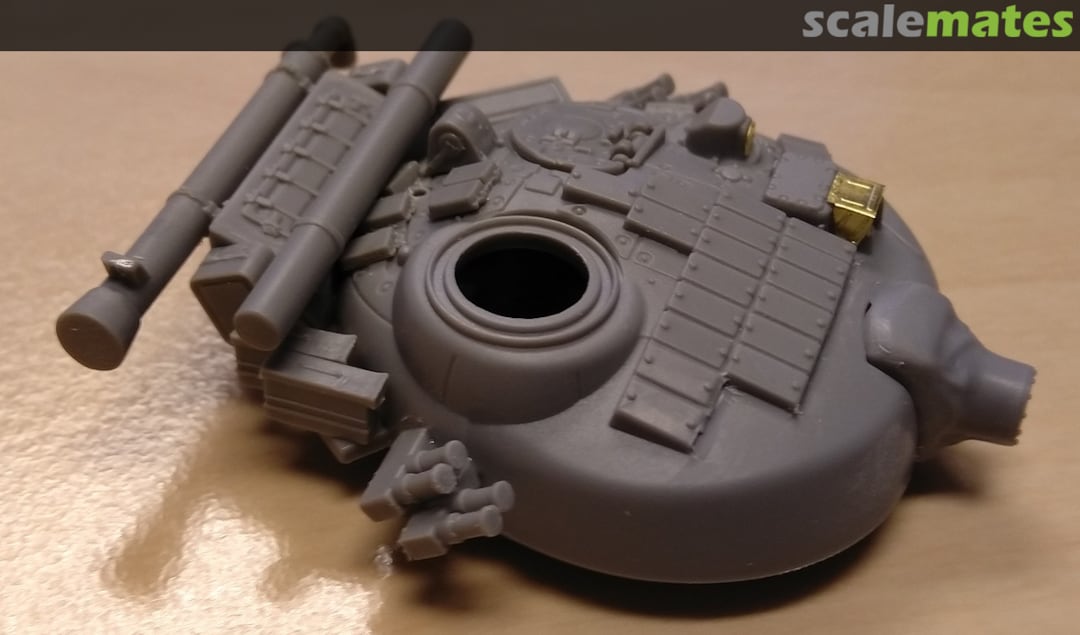

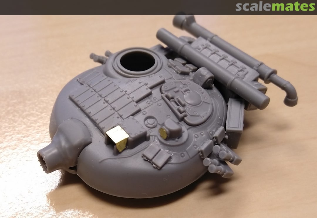

daarna bezig met het verder opbouwen:
Misschien een beetje te enthousiast geweest met de achterbak aan de koepel, kan zijn dat ik deze nog verwijder voor schildertechnische redenen... de kleine rafeltjes van het schuren worden nog "weggesmolten" met dunne tamiyalijm.

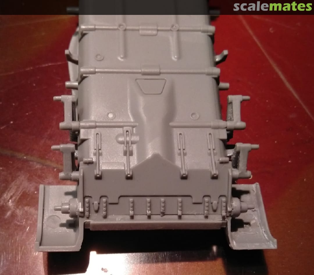

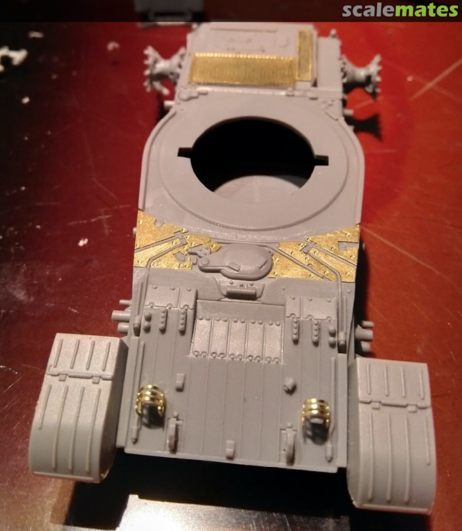

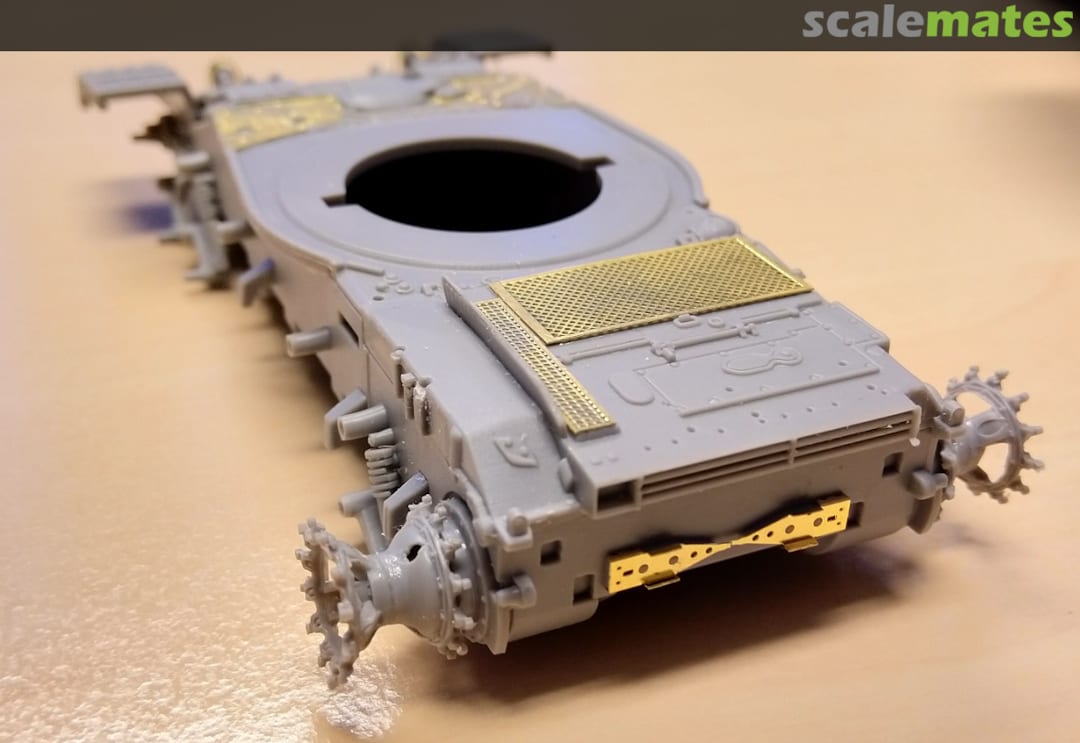

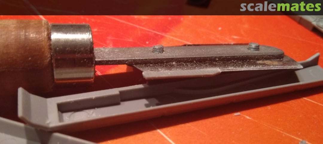

Aan de romp begonnen met het verdunnen van de voorste fenders, waren een klein beetje dik uitgevoerd:
Vervolgens begonnen met deze aan te kleden:
Het vertikale scherm naast de uitlaten was ook redelijk dik, wegens giettechnische redenen. Met een fijn zaagje heb ik deze in twee gezaagd en weer aan elkaar gekleeft om zo het detail aan de buitenzijde niet te verliezen.
