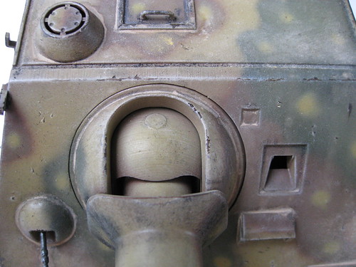

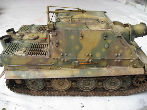

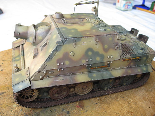

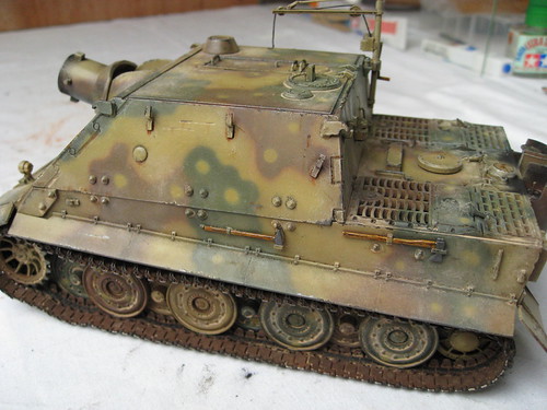

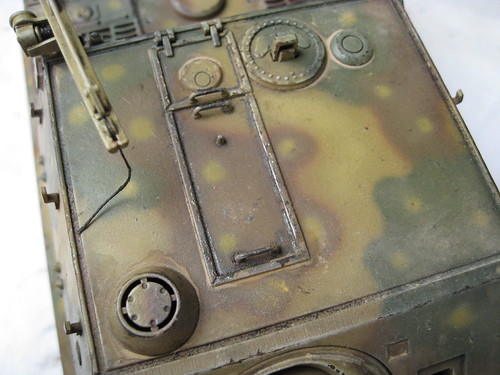

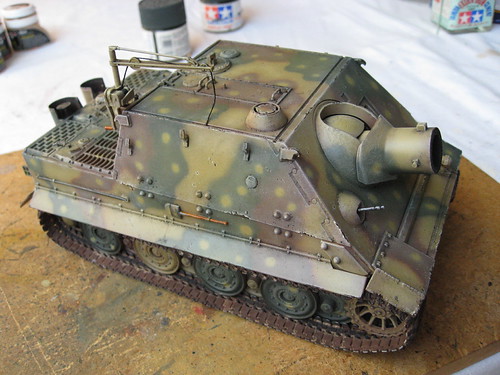

Heb de laatste tijd wat weinig modelwerk getoond hier maar heb ondertussen gestaag doorgewerkt, dus hier komt verandering in. Ik heb nu wat overtuigender willen leren chippen (vooral tools) en camopatronen-brushen.

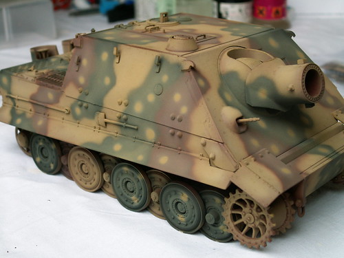

De eerste is een Sturmtiger van... (op Perth staat een prachtige comparison: ik denk dat dit de oude Tamiya is, hij is in ieder geval byzonder slecht gedetailleerd). Het is in opdracht voor de beheerder van het OV-museum en ik heb hem gebouwd/geprimed gekregen. Er zitten wat bouwfoutjes in, kijk mij er dus niet op aan 😉 Er moet ook nog hier en daar wat gerepareerd worden. Ik wilde nu vooral een gebruikt en verweerd voertuig maken.

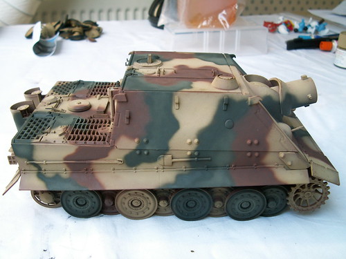

1e laag was DarkYellow, 2x geshade en daarna DarkGreen en RedBrown (ongelofelijk toch steeds hoeveel fouten en overspray je nog kan corrigeren).
Daarna de 'bollen' in het patroon en alle kleuren gedowntoned met DarkYellow (de meesten mengen het door de basis, maar ik vind dit eigenlijk beter te controleren).

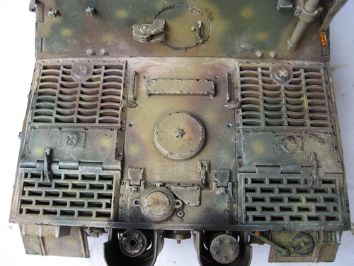

Dan als wash: lijnzaadolie met BurntSienna en een paar druppels glansvernis. Vind ik altijd een mooi resultaat geven. Dan een donkere pinwash, highlighten en de chippings.
En tenslotte pigmenten voor strepen en stof (Standard Rust op de tracks, Dry Mud op chassis):
Verrek! Hoe komt die hier nou tussen??? 😉 😀
Ik doe nu nog een dusting met Buff, dan denk ik dat hij wel af is. Ik weet wel dat zoveel chipping en roest niet erg reeël is, maar het mocht verweerd en geroest van de eigenaar...
Commentaar en wijze raad altijd welkom. Tot de volgende....

Verder is het misschien een idee om op het achterdek wat olievlekken toe-tevoegen. Dan verkrijg je ook wat meer contrast over je gehele model.

@WimK en @Manuel: de basiskleur oplichten met gebroken wit, daarmee streepje/puntje zetten en dat dan 'opvullen' met RawUmber. Daarna een puntje zacht BB-potlood erin zetten (voor een verse chip) of een puntje BurntSienna en uitvegen (voor een oude roestige chip). kom je zaterdag naar de regiomiddag, dan laat ik het je zien.
@WimS: het lijkt ook simpel, maar dit zijn de highlights. Ik heb hier inmiddels 35 foto's van; ik kan je verzekeren dat er nog heel wat stappen nodig zijn (shaden doe ik in meer stappen, chippen ook, en al helemaal de pigmenten)
@Marcel: ik zou hier idd ook graag een figuur aan toevoegen, maar hij is van iemand anders en die gaat hem in een dio zetten. Goeie tip van die olievlekken, dat ga ik nog doen. THNX.
