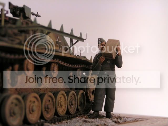

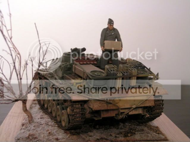

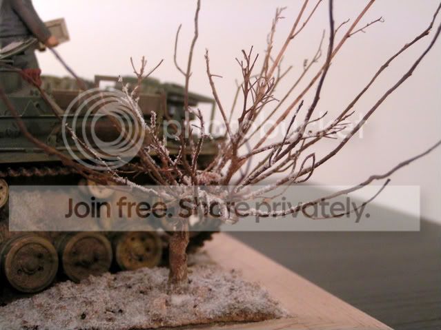

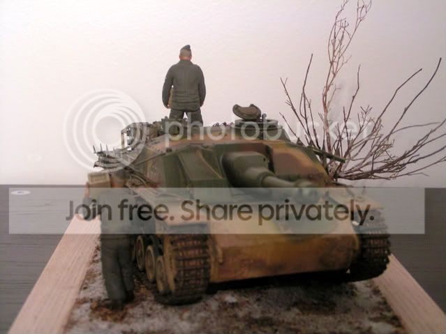

Na al die tijd maar weer eens een update.
Model staat in de verf en ik ben begonnen met de afwerking van het ondergrondje.
Er komt meer sneeuw op de grond te liggen en een klein beetje op de Stuh en tussen de wielen/tracks.
Shoot!
