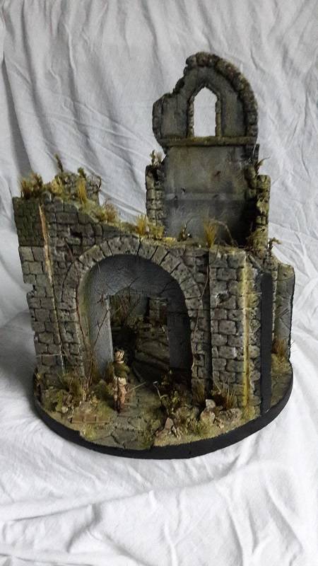

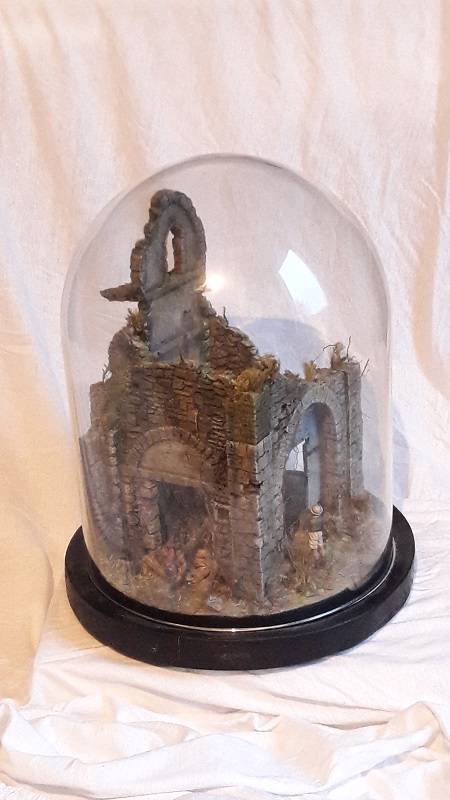

Hierbij een verslag van mijn 360 graden Stolp diorama.

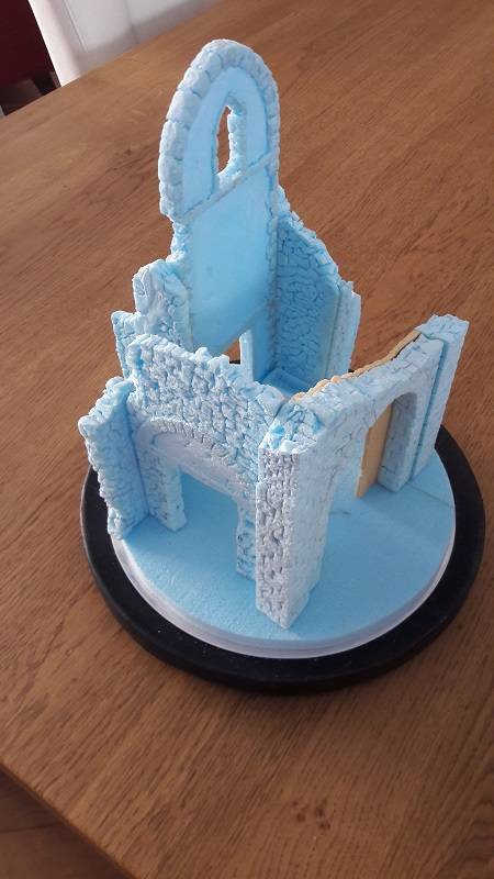

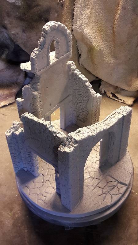

De diameter is 25 cm en de basis van de ruïne is gemaakt van het Styrofoam.

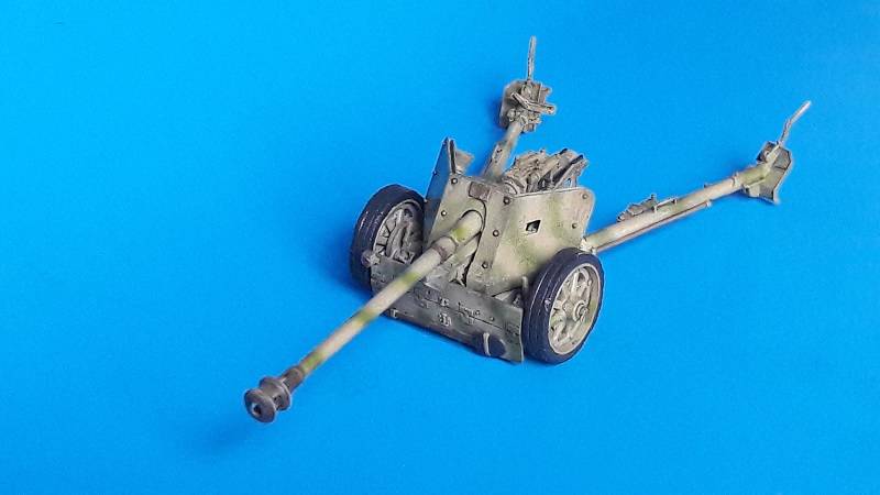

Het geschut is van Dragon, kit 6250.

Mooi Peter!
Een paar vragen:
- welke primer gebruik je over de styrofoam?

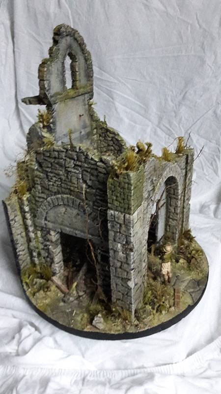

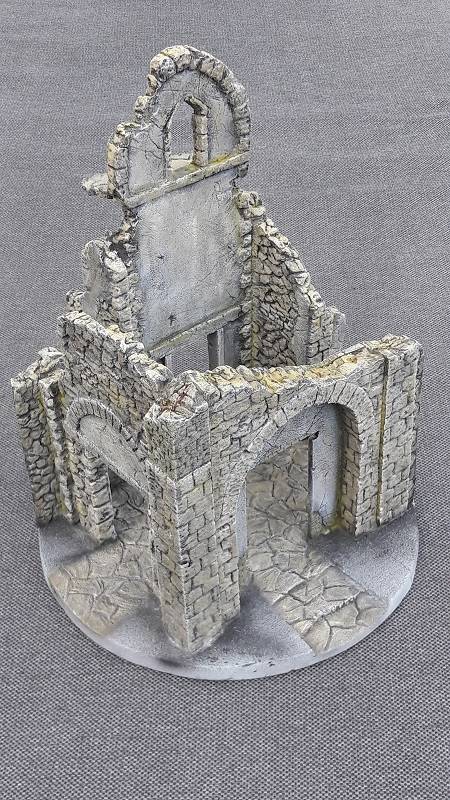

- kun je iets vertellen over de stap in foto drie (van primer naar een basiskleur/kleuren). Waarmee bereik je dat effect? Ik denk meer te zien dan een wash?

Hoi Willem,
Bedankt voor je reactie.
Voordat de primer er op ging heb ik hem eerst voorzien van een glans vernis laag op acryl basis. Dit heb ik met de kwast aangebracht, met de airbrush kan ook.
Geen primer of vernis op water basis gebruiken zo uit een spuitbus, het drijfgas tast de styrofoam aan en weg is al je werk.
De stap naar foto 3 heb je goed gezien en bestaat uit meerdere handelingen. Van een basis laag op al de stenen, naar meerdere variaties met de kleuren tot washes daarna. Tussen 2 en 3 zitten drie verf beurten, meerdere washes, pin wash in de groeven, alg, mos en groene washes en drybrushen als laatste.
Heel verhaal maar dat zijn dus heel wat stappen.
