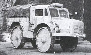

Hoi
Wat een gevaarte is dit...mooie metaalverwering op rechterspatbord(voor)....
Heb je nog ergens een originele foto van dit voertuig?? ben wel nieuwsgierig.

en wat fotoos via de link
cheers
Dom
http://images.google.be/imgres?imgu...oda+ostradschlepper&gbv=2&svnum=10&hl=nl&sa=G
Het blijft toch een vreemd voertuig als je die foto's zo ziet.
Als duitser moet je je toch dood geschaamd hebben om met dat voertuig rond te moeten rijden in de oorlog terwijl je maten in een stoere Tijger of Jagdpanther reden 😀

Die vette uitlaatveeg op het dak is een leuk detail, maar liep dit ding wel op diesel? Bij benzine zou je niet zo veel roet verwachten, maar ik weet het dus niet zeker.
Zeker weten dat de oude voertuigen op benzine flink roeten.
Mijn Nekafje ( 51 jaar oud) walmt af en toe wat af.
Bij een koude start wil hij wel eens flink pluimen...
