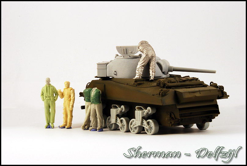

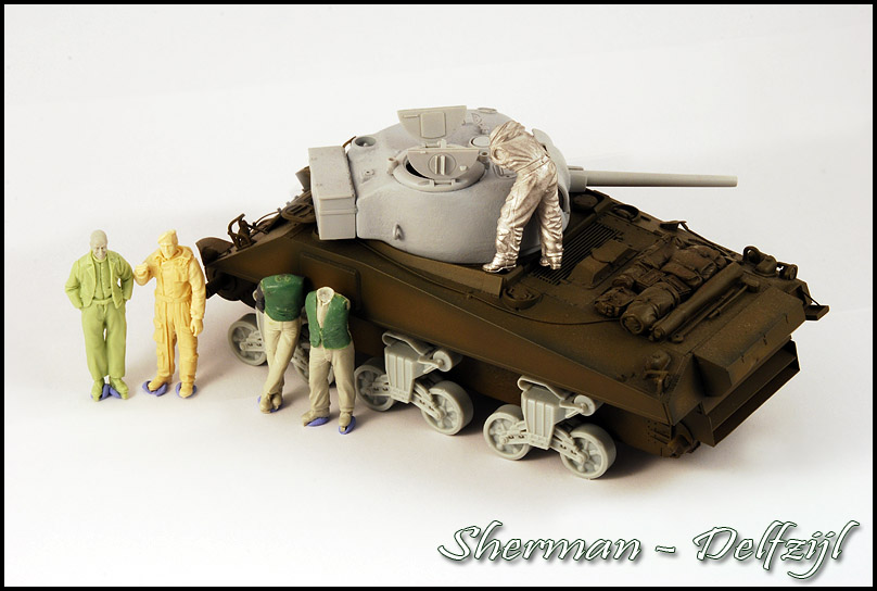

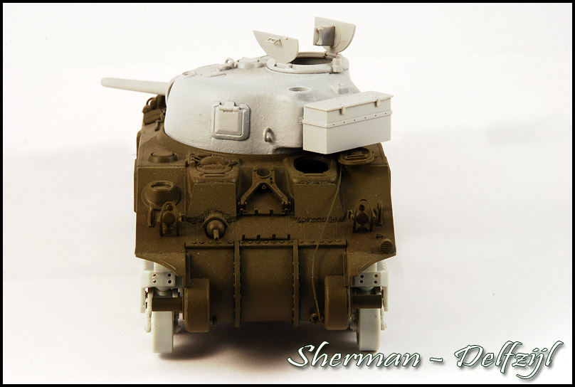

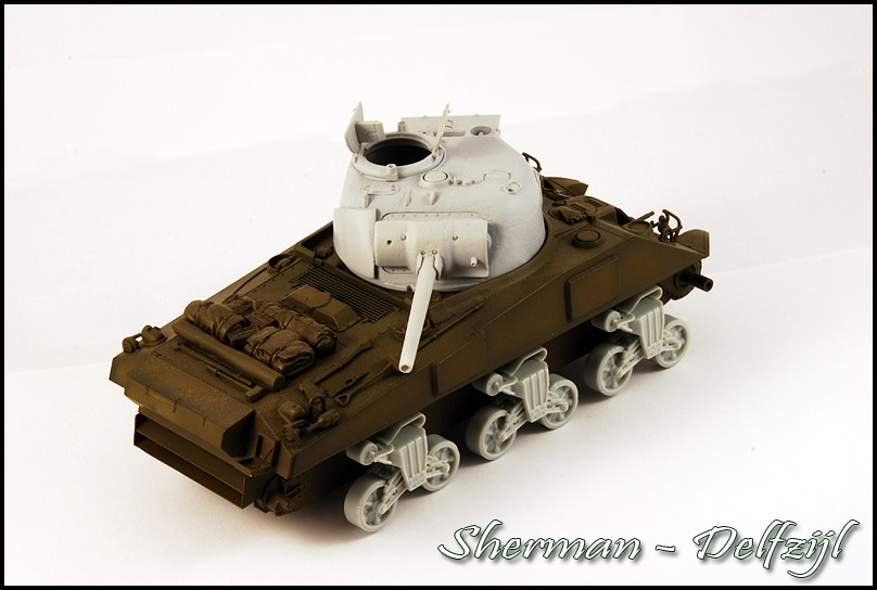

Dag allen,
Na mijn vorig dio, nu eens proberen iets na te bouwen van een foto...
Na navraag bij "The real deal" handelt het zich hier om een M4A4 Sherman in Canadese dienst, 2nd Canadian Armored Brigade.
De Sherman zit voor een groot deel in elkaar waarbij de romp reeds gespoten is. Wellicht wat te donker naar mijn smaak, probeer hem dan ook nog wel op te lichten met de airbrush.
De figuren zijn uitgezocht en waar nodig zullen deze aangepast worden om de houding meer zoals op de foto te krijgen. Compleet nieuw terrein voor me, maar wel een leuke uitdaging! 😉
Het is ook de bedoeling om een deel van het gebouw achter de tank te bouwen. Al met al een leuke uitdaging die, hoop ik, niet weer 2 jaar zal gaan duren 😉
Gr,
Jeroen
Hallo Jeroen,
Zelfs dit prille beginnetje ziet er al aardig uit.
En dat je ondergrondjes kunt maken heb je al bewezen.
Vervang desgewenst de bakstenen muur door een betonnen. Kan even goed en is een stuk makkelijker.
Kortom: Ingredienten voor iets heel leuks. Hou ons op de hoogte !
Groeten, Wim
Mooi stukje werk zover Jeroen!!! Al kort in Emmeloord hierover gesproken en mooi om al wat resultaten te zien!!! Helemaal mooi om een stukje historie uit Groningen op schaal te zien!!!!!
Als je wat hulp nodig hebt kan je altijd de tweeling broer van Jacco nog vragen......die had ook nog een prijs op Emmeloord 🤣 🤣 🤣
Ziet er goed uit Jeroen misschien inderdaad een beetje donker, maar ja daar wordt aangewerkt. Die figuren zien er veelbelovend uit. Ik weet zeker dat hier na een paar jaartjes iets heel moois uit zal komen 😛.

Hoi Jeroen,
Ik heb niet zo zeer tips voor je betreft de historische achtergrond maar wel een paar kleine tips voor de Sherman.
Aangezien je de zeer oude Sherman V van dragon hebt zijn er een paar dingen die gemakkelijk kan updaten.
- Vervangen van de tow kabel, deze die je nu hebt is echt te dun 😉.
- Toevoegen van periscoop beschermers
- Toevoegen van een periscoop bij de bestuurders luik.
- Toevoegen van een ring om de Bow .30 mg. (van ijzerdraad is deze goed te maken)
- Toevoegen van 3 bouten onder elke bogey. (http://mmcalc.tripod.com/Shermans/VVS/bogey.html)
- De gaten die je bij de bogeys hebt gemaakt zijn aan de grote kant.
- Riepjes om de gereedschappen dmv loodfolie of tape toevoegen.
- Eventueel cast nummers toevoegen. (nummers van sprues mits niet te groot kunnen goed gebruikt worden)
- De brandstof doppen missen de handels om deze op te maken. Deze kan je ook van ijzer draad maken.
Verder vind ik je kleur groen mooi gekozen. De preshade is goed te zien en dat gaat helemaal goed komen als je gaat verweren.
Je figuren zien er ook zeer strak uit.
Succes
Groet Martin

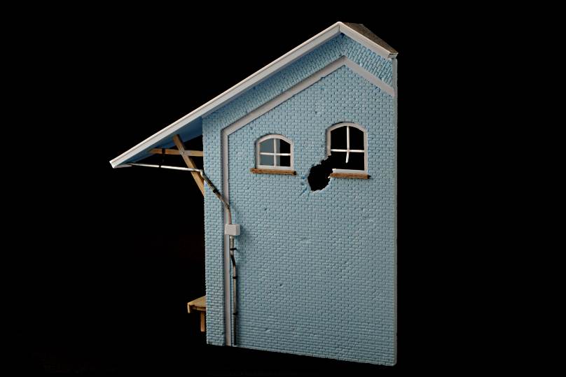

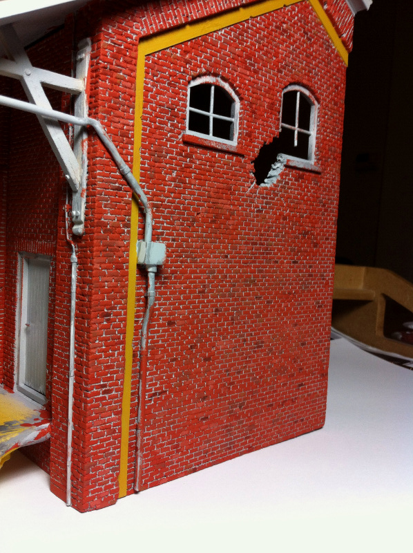

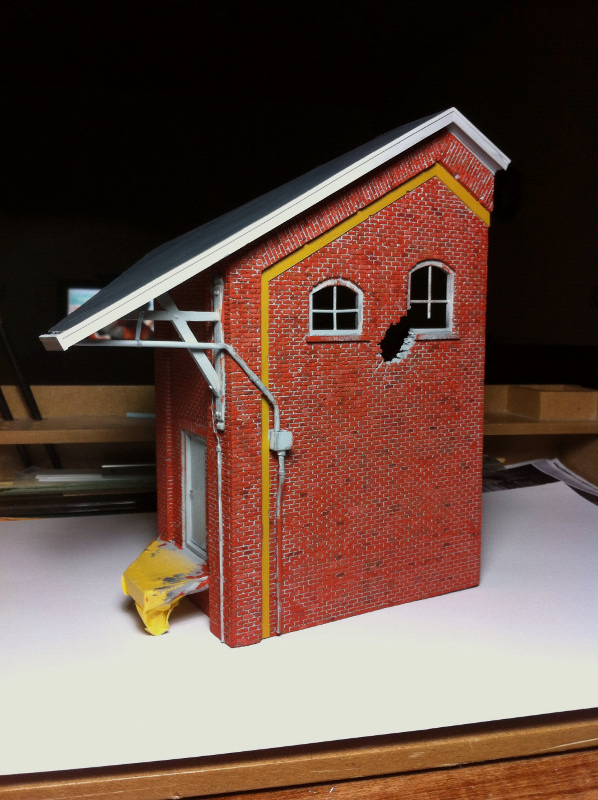

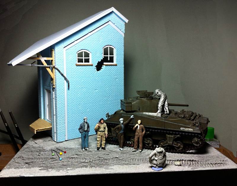

Zo ... na al die jaren een update, ben er nog steeds mee bezig namelijk 😉
Hoe de setting ongeveer moet worden...

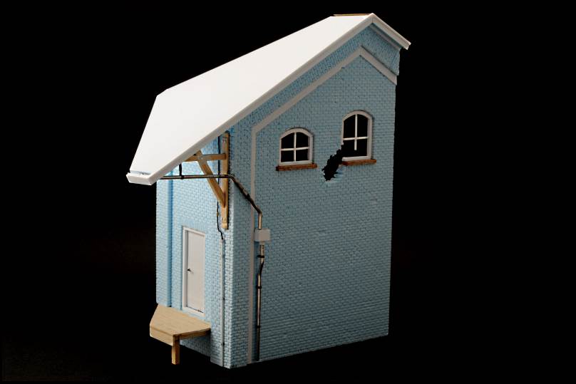

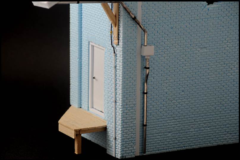

Betere shots van de loods.

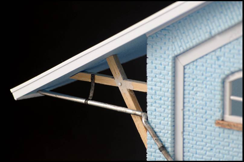

Eerste run met het op kleur brengen van de bakstenen
Nu nog verder verfijnen van de bakstenen en dan sealen en met wat lichte filters en washes bezig.
Gr,
Jeroen
Ik had gelukkkig al eerder een update moge aanschouwen en kan alleen maar concluderen dat het echt een juweeltje gaat worden! Toch vaker foto's posten hier. 😀
Hallo Jeroen,
Top om weer een up-date te zien van een voor mij zeer aansprekend onderwerp.
Mocht je nog vragen hebben voor wat betreft info over de bevrijding van Groningen en omstreken hoor ik het wel.
grt Rinke

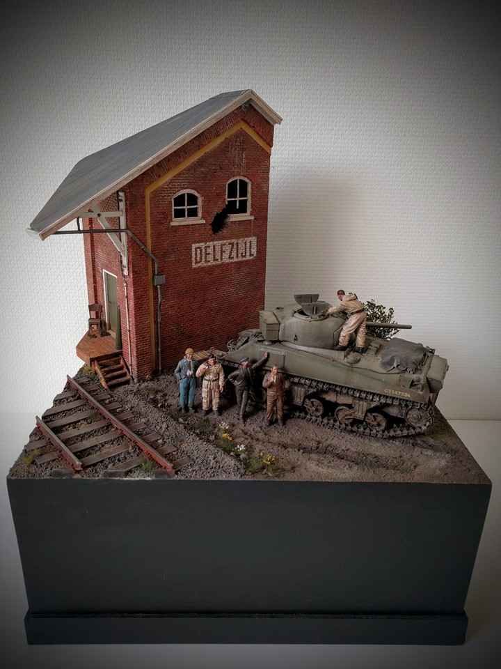

Ha die Jeroen,
Mooie setting heb je daar! Ik scrolde naar beneden en was aangenaam verrast toen deze scene tevoorschijn kwam...
Ik vind alles er zo op het oog picobello uitzien, maar wanneer ik één opmerking mag maken dan is dat, dat ik de bloemetjes wat "onlogisch" vind overkomen: het terrein waar de Sherman staat is vrijwel kaal, zanderig. In mijn (modelbouw-)gedachten zou ik óf meer gras en planten toevoegen, óf deze plantjes juist weglaten...
Hoe dan ook: ook deze ga ik eens op m'n gemakkie in Veldhoven bekijken (kom haast tijd tekort met al die pareltjes 😀 ).
Groeten, Richard.
Jeroen,
vind het er interessant uitzien. Detailfoto's zouden welkom zijn.
Daar zijn nogal wat jaren overheen gegaan, zeg...
Je hele post is een reis terug in de tijd. Zo kan je zien wie er destijds op het forum actief waren.
Maareh; meer foto's. Lijkt me de moeite waard.
Groeten

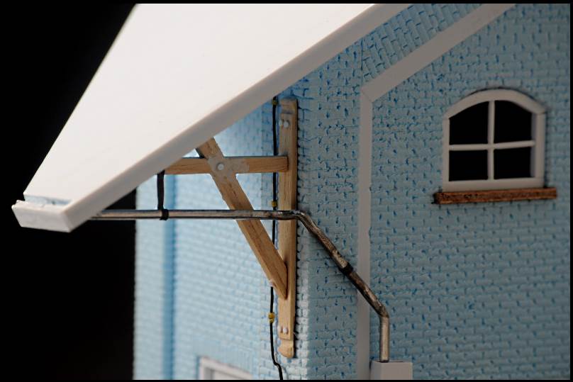

Hi Jeroen,
Inderdaad een langlopend project, maar zeer fraai! Vooral de Sherman, de regenpijp en het houtwerk vind ik eruit springen. Meer foto's zouden inderdaad mooi zijn.
