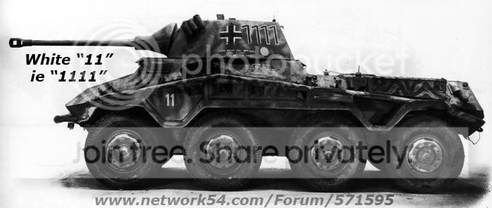

Niels: dank voor de link, ik kende 'm al wel. Weet jij wat meer over field mods van de 2e PD? Ik ben van plan om er een fantasie-Puma van te maken, die een broertje is van de bekende 1111 en 111 van de Ik wou een nummer gebruiken waarvan geen foto's bestaan, zodat ik een beetje mijn eigen gang kon gaan. Ik zie al een kist op het rechter voorspatbord (zit in de kit), en de doos linksachter lijkt me geen standaardmodel. Is dat typisch voor 2PD?

The wooden hand painted box left rear was on every PD.2 Pumas, smaller steel box left front is documented clearly on 1111.
I recomend using the Husaar resin wheels. The only 234/2 with this crosscountry "Gelände" tyres is the 024 from the Dragon box.
Good luck, looking forward to progress! (all my coments are only for telling the true story, of course you can build your own "fiction" as is nowadys usual 🙂 )
P.S. I am starting my Normandy Puma within few days, will b also Normandy - 1.SS I think....
http://www.network54.com/Forum/571595/thread/1208922595/last-1208922595/Tactical+numbering+of+1.-PzAA2.+%28%26quot%3BPumas%26quot%3B+etc%29
http://www.network54.com/Forum/571595/thread/1209461740/last-1209461740/Variations+in+1.-PzAA2+markings+and+camo
