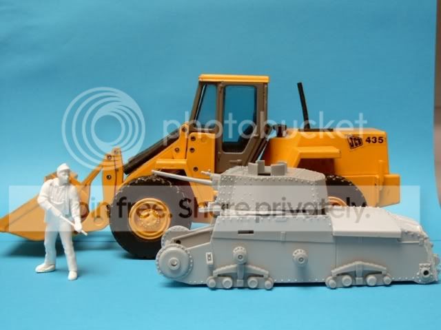

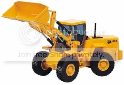

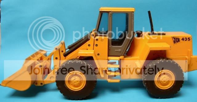

Allereerst de JCB. Het is een JCB 435 van de firma Joal en is dus in 1:35 diecast. Vrij zwaar en oogt nogal speelgoedachtig. Zo ziet hij er nu uit:
Het zal nog wat werk vergen om deze tot een acceptabel niveau op te krikken, but hey... da's just een groot deel van de fun!
Detailleren, her- en ombouwen, scratchen, the works!
Even om een beeld te krijgen van de grootte van het gele bakkie:
Samen met de 38(t) en een arbeider op de kiek.

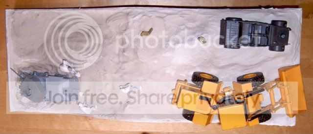

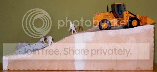

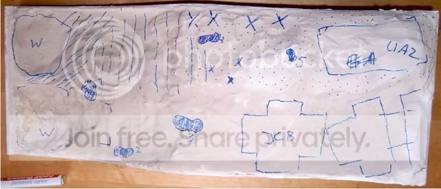

Dan het idee dat ik had voor de ondergrond. Ik ben er al voorzichtig aan begonnen. Bak gemaakt, gevuld met purschuim en de toplaag met grote gaten vuller. Voor de 38(t) werd een ruimte opengelaten, zodat 'ie te water kan.
W = water
1 t/m 5 zijn de arbeiders (1,2 en 3) en de cameraman (4) en geluidstechnicus (5)
diagonale strepen = moeras- en oeverbegroeiïng
verticale strepen = struiken e.d.
X = bomen
x = boomstronken (worden er waarschijnlijk meer)
stippen = grassen
UAZ en JCB zijn wel duidelijk

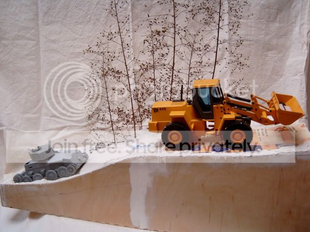

En zou ziet het geheel er "en profile" uit:
fire away!

Hee Ron, leg ook wat van die stalen platen met gebrande of aangelaste hijsogen op de grond.
Je kent ze wel ze liggen op bijna elk bouwterrein.
En zet de schep van de shovel hoog.
Kun je nog wat parafenalia in kwijt, zoals een olievat, gereedschapskist, koelbox etc.
Een zeer gebruikelijke gang van zaken.
Zomaar wat ideetjes.
Cheerio, Arno
Origineel idee! Ik kijk uit naar de uitvoering ervan. VWB de shovel... ik neem aan dat je deze de tank uit het water wilt laten trekken? Ik zou 'm dan omdraaien, zodat de machinist ook kan zien wat hij doet 😉 Het maakt voor een shovel niks uit of hij naar voren of achteren moet rijden... de trekkracht blijft hetzelfde.
Ik zou, tenzij je er echt een duidelijke functie voor hebt, die UAZ weglaten.
Die voegt namelijk niets toe zo op het oog en je bereikt er alleen mee dat de aandacht van het echte onderwerp wordt afgeleid.
Het wordt nodeloos druk en rommelig op je dio.
Dan komt volgens mij je hoogst originele onderwerp veel beter tot zijn recht.

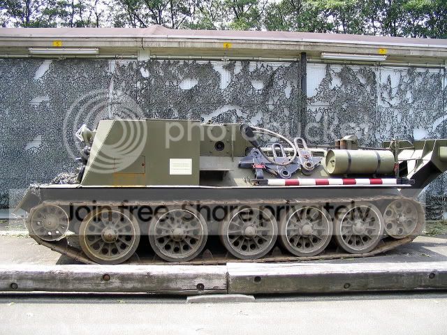

Misschien kan je de shovel, zoals op deze foto, schuin naar voren laten hangen . Ziet er wel dynamisch uit .

Gaaf idee! Ik ben het echter wel met Rob eens. Je hebt een krachtig verhaal en visueel gebeuren, en die auto zal dit alleen maar verminderen omdat het geen rol speeld. Ik zou de 38T, shovel en enkele figuren gebruiken en meer niet. De dynamiek in de ondergrond is wel erg gaaf. Ik ben benieuwd hoe je de JCB gaat oppimpen. Gelukkig is hier wel veel referentie van te vinden (hydroliek slangen, vet nippels enz.)

@Jan: Er zit aan de voorzijde van de JCB geen sleepoog. Vandaar de gekozen opstelling.
@Guido:Mooie foto. Weer 's iets heel anders.... Dat brengt me op ideeën. 🙄
@Rob:die UAZ ga ik tevens gebruiken als transport voor een motorpomp. Er zit achter de 38(t) een groot "leeg" gat. Daar wilde ik een manneke met een waterslang neerzetten om de ergste modder van de 38(t) te spuiten.

Vooral de 'en profile' foto geeft een mooi beeld. Dit sluit aan op de opmerking van Rob om de UAZ weg te laten. Om het idee centraal te houden heb je hem eigenlijk niet nodig. Ik zou het dio in de diepte scherp aansnijden (iets breder dan de JBC) zodat je aparte en opvallende lay-out krijgt. (just a thought 😉 )

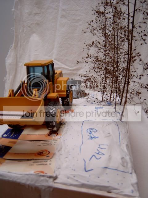

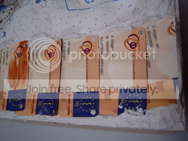

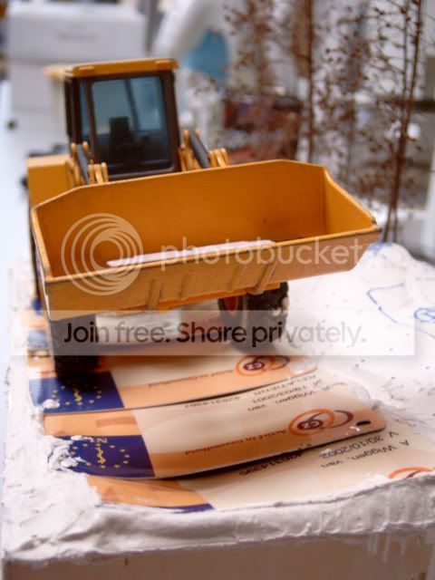

Ik ben aan het stoeien geweest met bomen of wat daar straks op moet gaan lijken, en ik heb het idee van de stalen platen in de praktijk gebracht.
De bomen zijn de uitgebloeide bloemtrossen van de Spirea hier in de tuin en de platen zijn van overbodige plastic cz-pasjes, mooi allemaal de zelfde maat en de juiste dikte.
Deze heb ik in het natte gips gedrukt om de indruk te wekken dat ze door de JCB in de vochtige bosbodem zijn gereden.

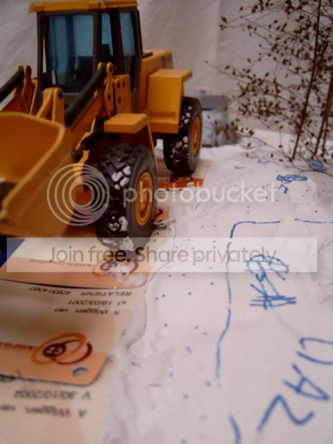

De platen:
met voertuig:
Beter zicht op de bomen:
en wederom een totaalplaatje:

De JCB wordt NIET gebruikt. Het metaal van dit model is veel te hard om fatsoenlijk te bewerken. Om het te bouwen zoals ik dat zou willen, zou ik de gehele cabine moeten scratchen en ook de assen zouden helemaal opnieuw gebouwd moeten worden, om van de rest van de zware ingrepen, zoals bekabeling en motorcompartiment maar te zwijgen.

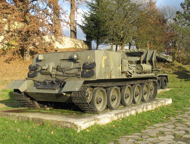

Ik ga nu dus voor dit beestje:
zijnde een VT-34, in civiele dienst.
Als basis hiervoor wil ik een Zvezda T-34 gebruiken, maar ik zag al dat er blijkbaar geen een VT-34 is gebruikt met stalen loopwielen.....
Op naar de eerst volgende updeet!

Dat geel was inderdaad een blikvanger en die JCB weer 's iets heel anders, maar om alleen al een deur te openen of details te verwijderen, moet ik een dremel nemen met een slijpschijf en dat knutselt voor mij niet echt prettig.

Ik ben 's wat verder gaan kijken dan mijn neus lang is en het volgende viel mij op:
(met dank aan een mooie walk around van Marcel Jussen)
Die wielen; ik heb 's gezocht en ze lijken veel op die van een T54A. Klopt dat?
Iemand enig idee waar ik die los zou kunnen krijgen?
Ook het gebruikte bergingsmaterieel, is dat los te krijgen?
