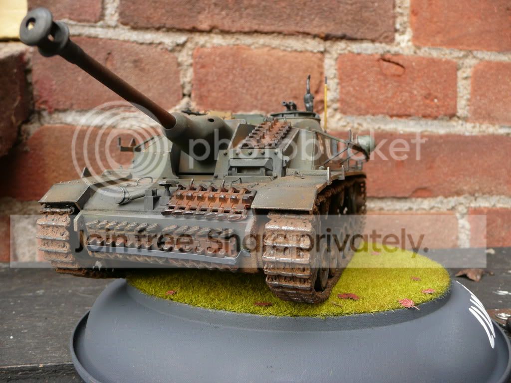

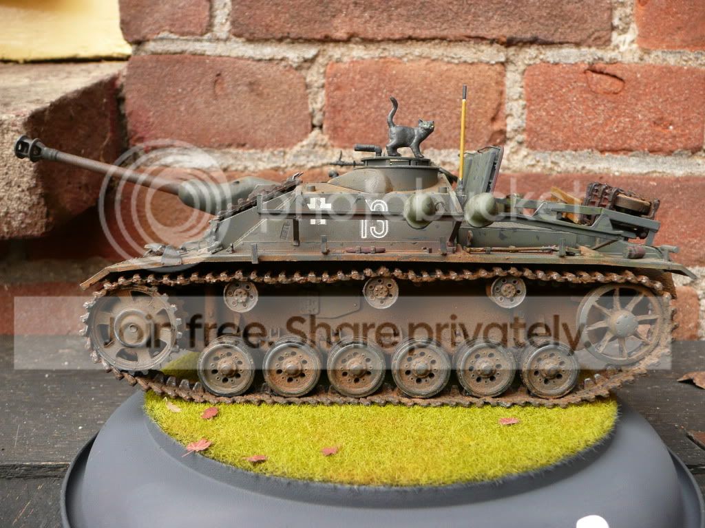

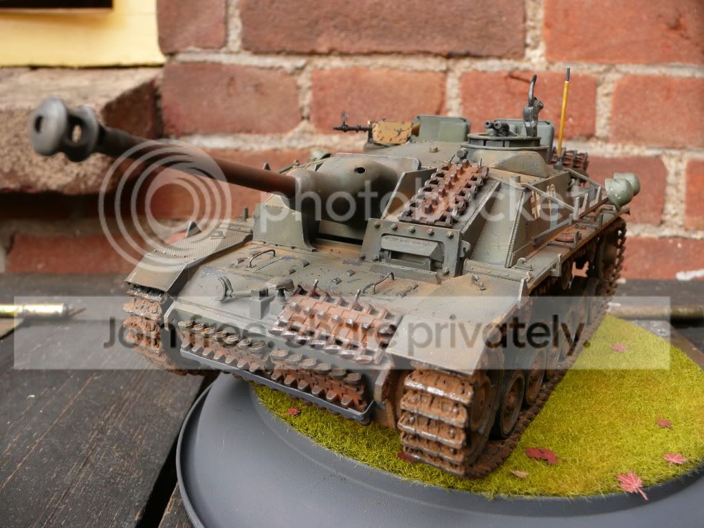

De Stug van Revell kon ik voor 10 euro via Marktplaats kopen. Het is een prima kit om RUDD te bouwen en met wat toegevoegd detail is er een mooi model van te maken, en ik wilde deze met een zo klein mogelijk budget maken. uiteindelijk heeft dit geheel me in totaal net 25 euro gekost. Ik heb soms wel eens de indruk dat het voor velen alleen maar mooi of goed kan zijn als je begint met een doos van 50 euro en er nog eens voor 50 euro aftermarketmeuk bij koopt. Niet dat ik wil zeggen dat dit nou zo'n topstuk is overigens maar om maar aan te geven dat het voor weinig ook best oke kan worden.

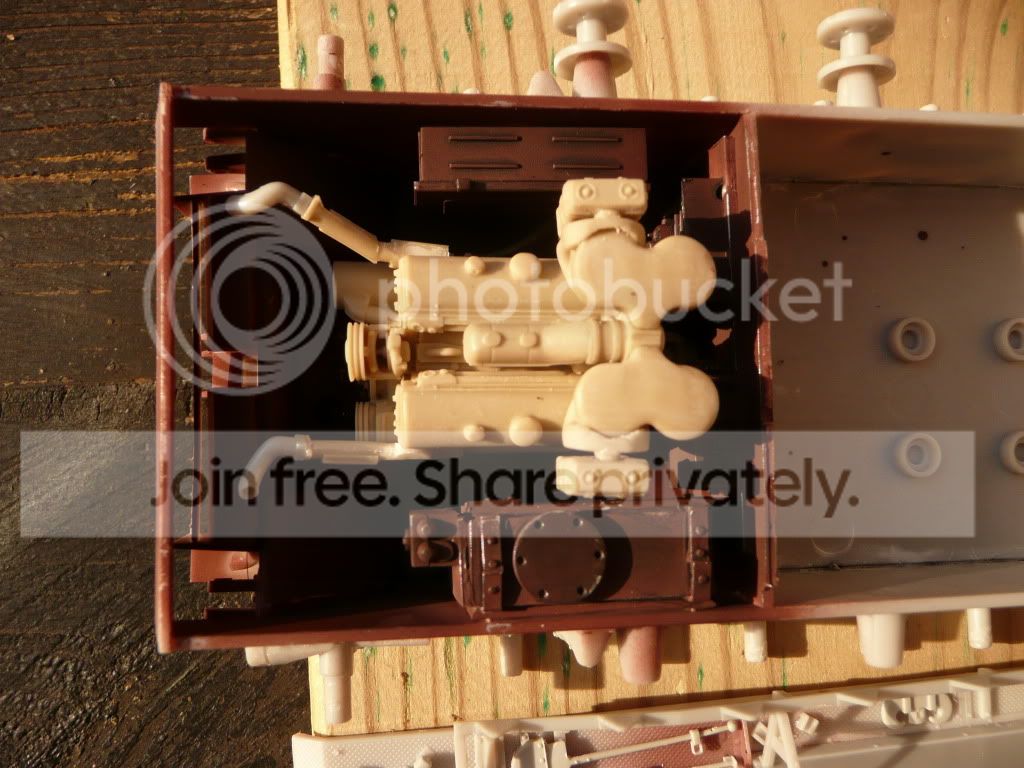

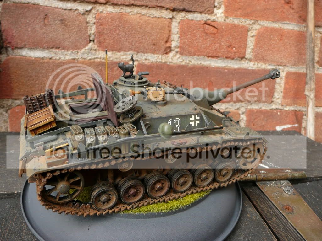

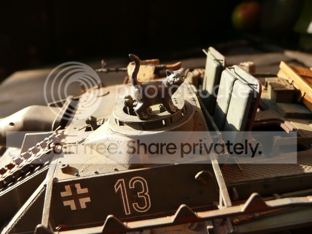

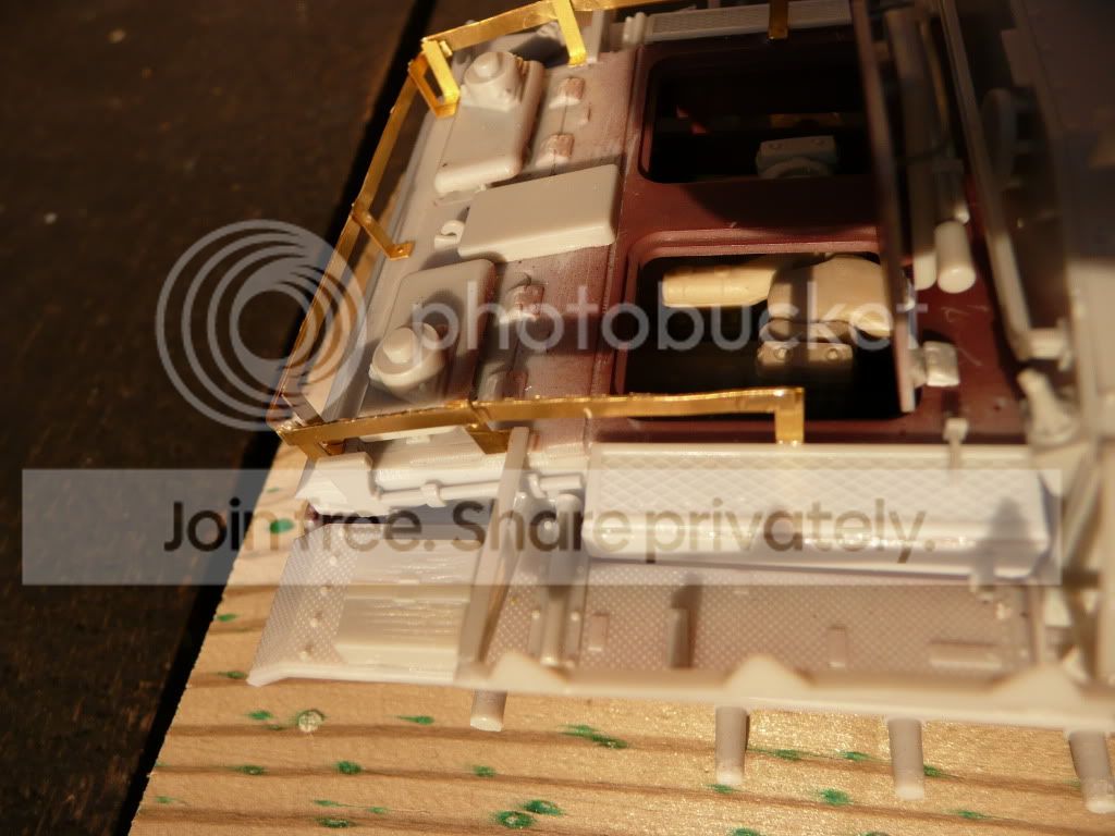

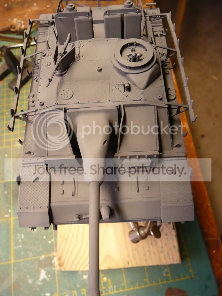

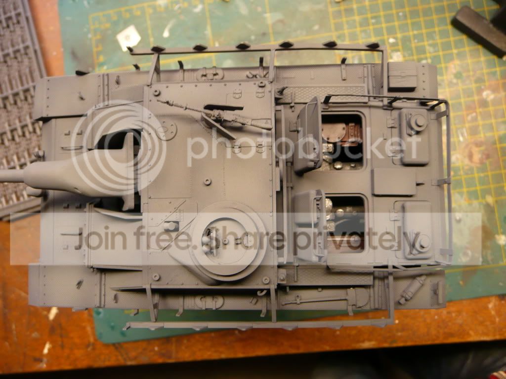

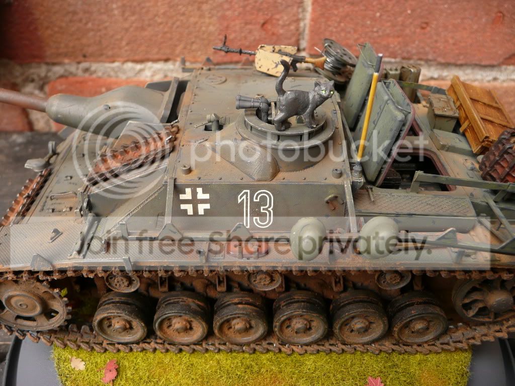

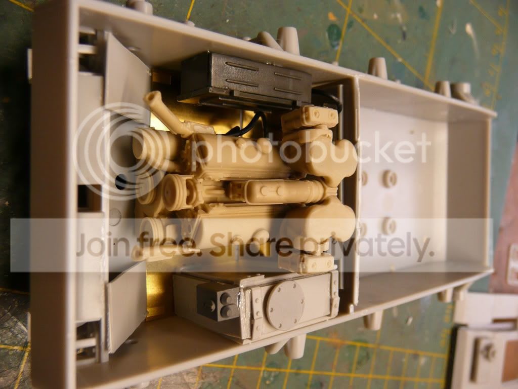

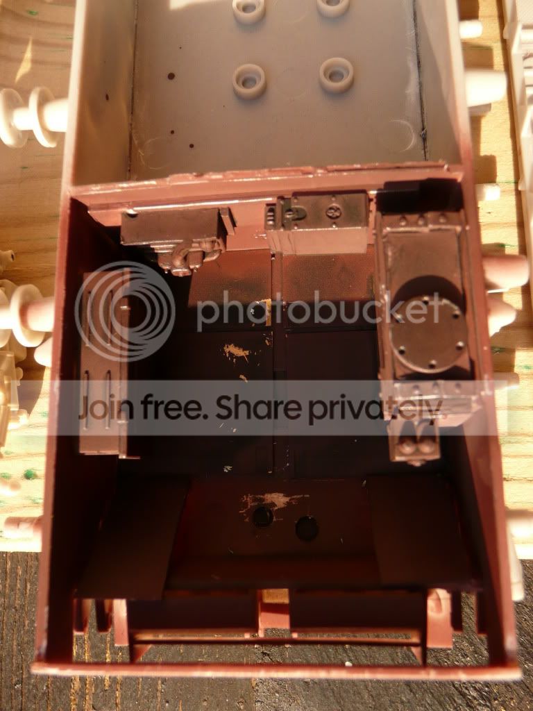

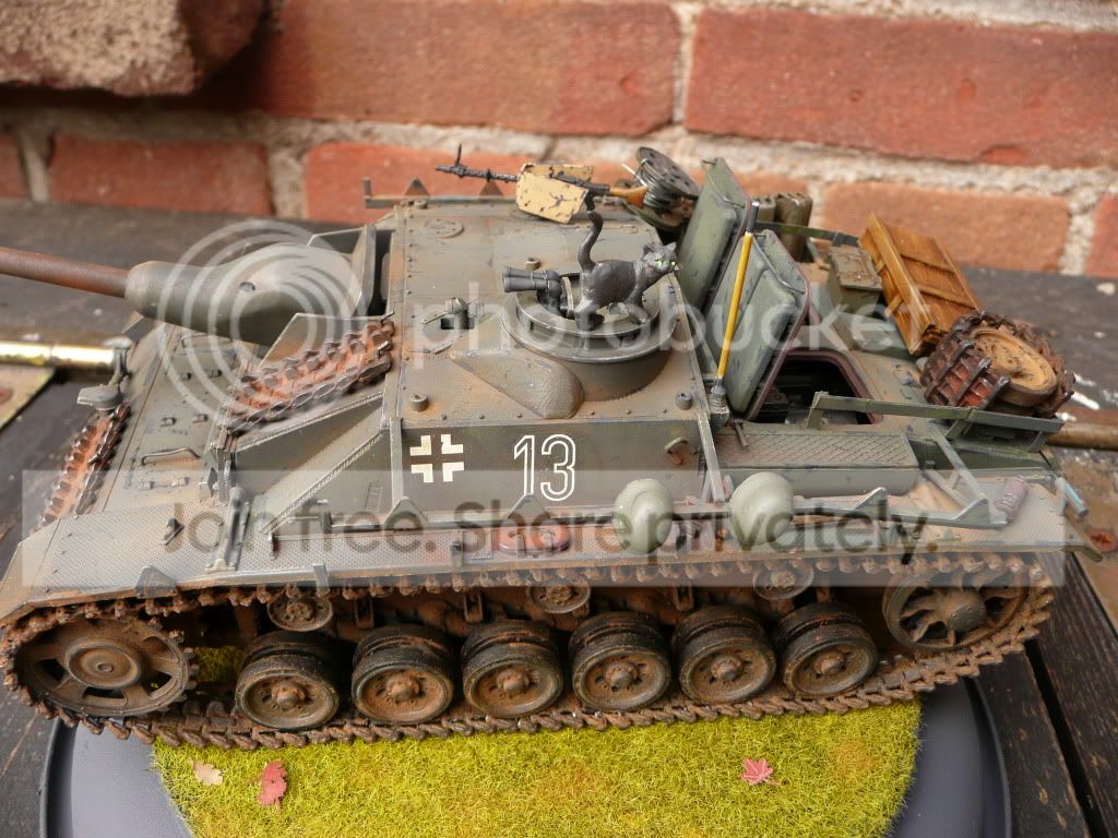

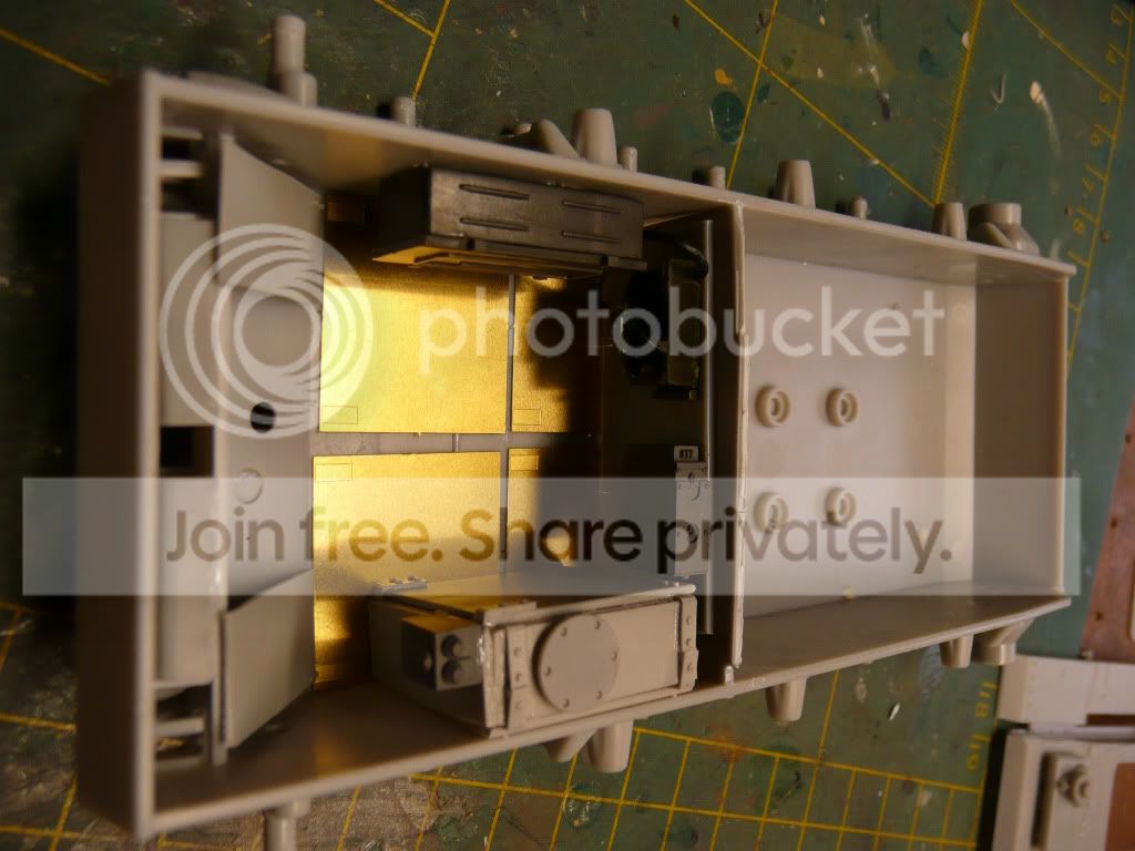

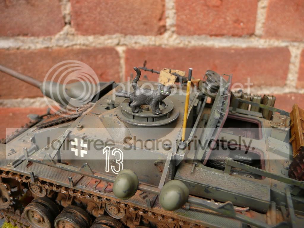

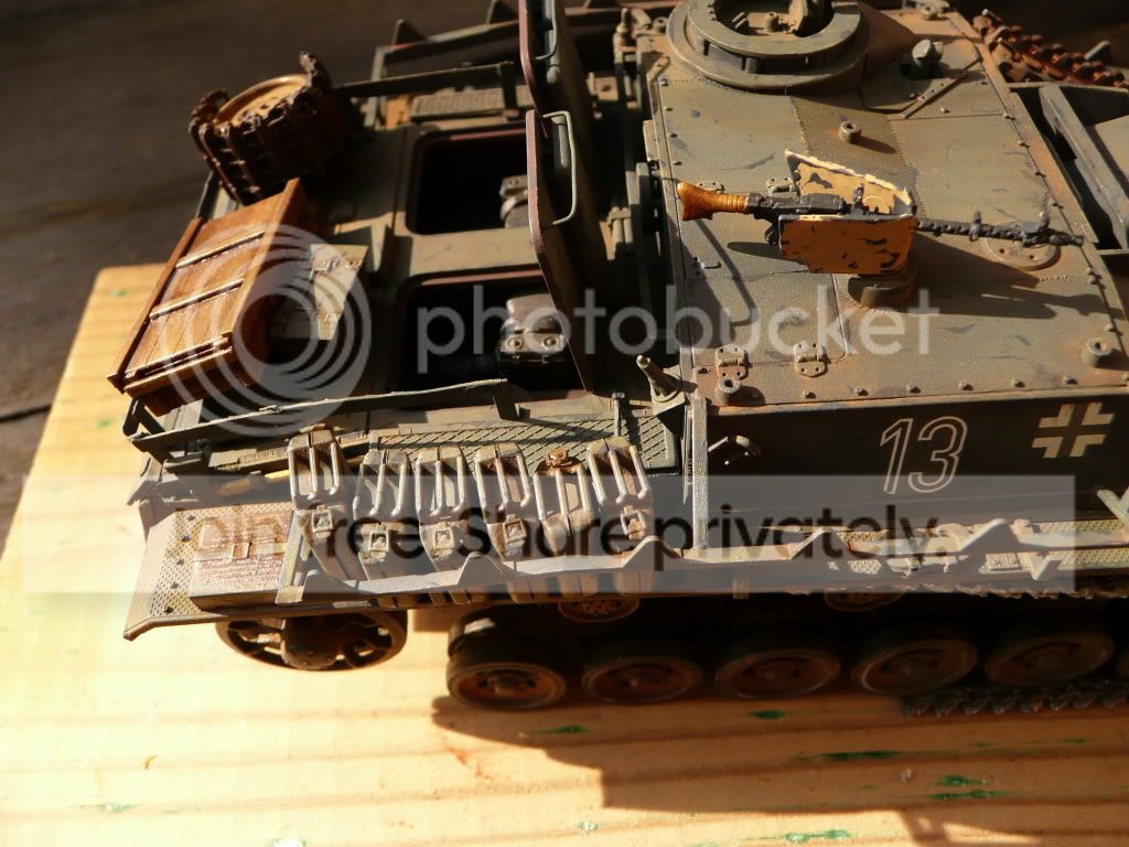

Toegevoegd zijn de rekken achterop die ik geknipt heb uit PE wat ik over had van een E10. Handgrepen gemaakt van ijzerdraad voor op de motorluiken en de luiken voor de transmissie aan de voorkant. Via een kennis kon ik een Verlinden Panzer III motor en transmissie kopen voor 7,50 die hij nog had liggen dus de motor erin gebouwd en de luiken opengezet. De binnenkant van het motorcompartiment heb ik gescratcht van, ook weer, overgebleven onderdelen uit de E10 doos. De bescheiden stowage zijn dingen die iedereen nog wel heeft liggen; een paar jerrycans, en een kistje hier en daar. De zwarte kat kon ik niet laten 😉 toen ik eenmaal nummer 13 erop wilde zetten (vooropgesteld dat er iemand in die tijd met dat nummer rond wilde rijden maar goed)

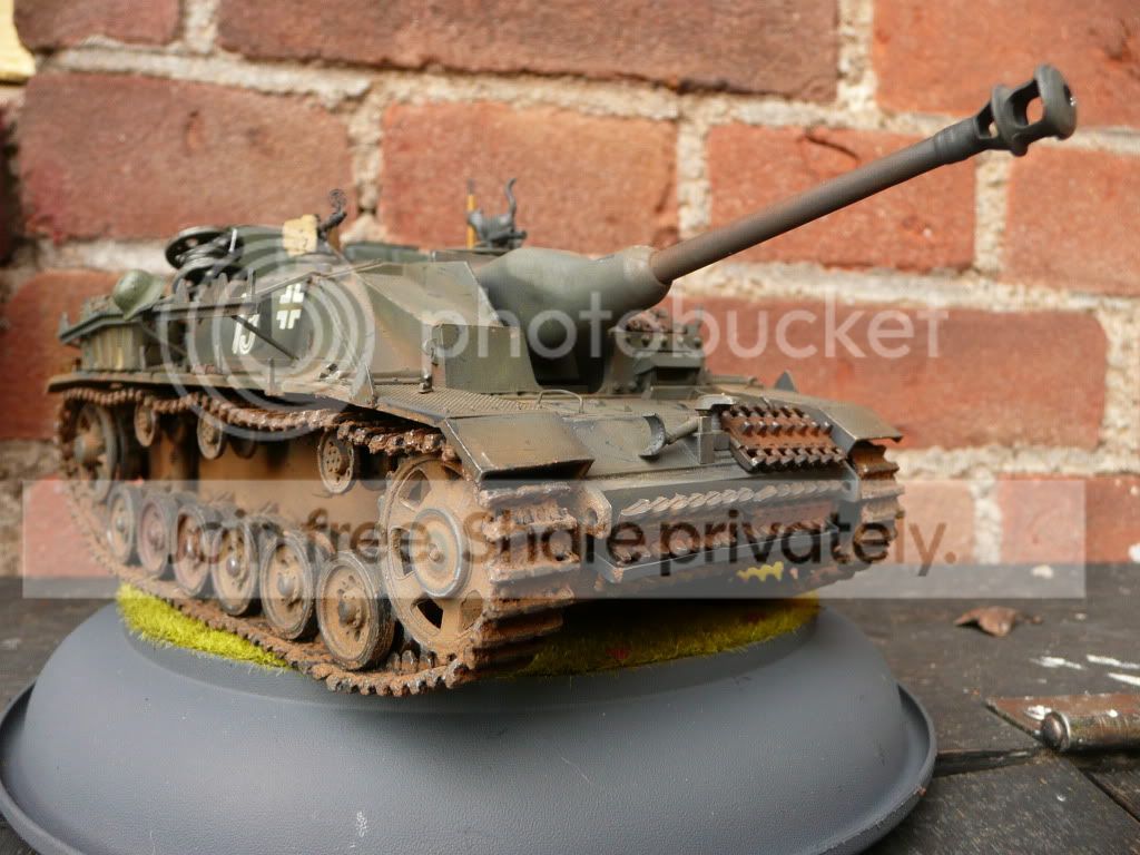

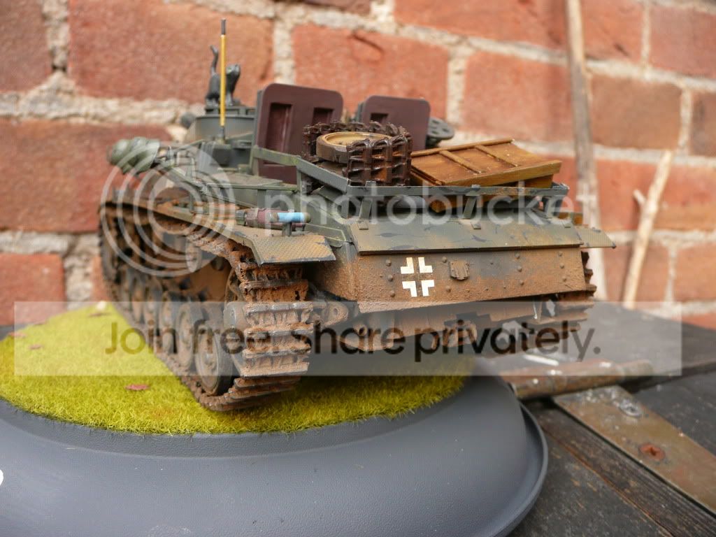

Al het verfwerk is gedaan met Tamiya en Humbrol verf, de weathering is hoofdzakelijk gedaan met pigmentpoeder en potlood. De aangekoekte modder is gemaakt van Bison Repair kit vermengd met water en pigmentpoeder.

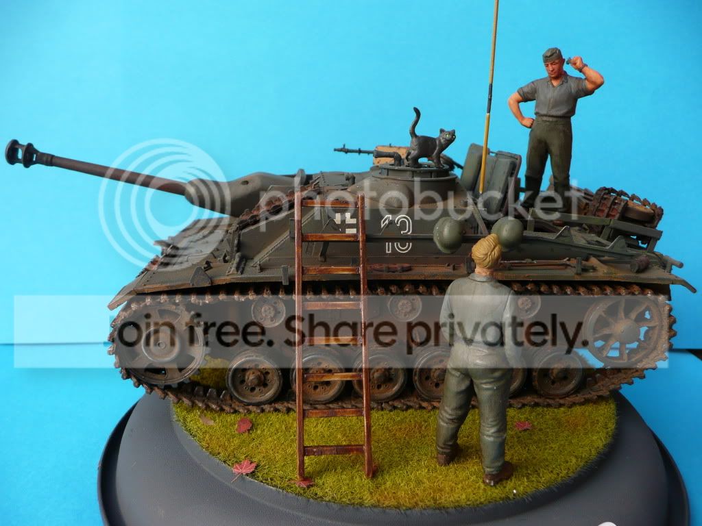

Er komen nog 2 figuurtjes van MB Master Box (german tank repairmen) bij, kost ook heel weinig en die figuurtjes zijn erg mooi, zeker als je de prijs erbij ziet. De figuren staan in de verf maar zijn nog te nat.
De basis is gemaakt van een omgekeerd plastic schoteltje voor onder een plantenpot wat ik grijs heb gespoten. Het gras had ik nog liggen (heel oud zakje van Bart Smit) en heb ik mbv een plastic bidon statisch gemaakt en in zwarte verf gestrooid waarmee ik de bovenkant van het bakje had ingesmeerd. Dan met de panty en de stofzuiger erop.

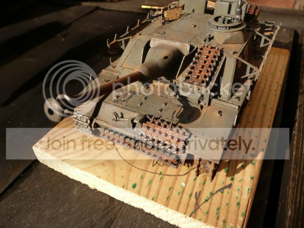

Tracks bestaan uit losse links, dat was een bijzonder tijdrovend klusje want bij het verwijderen uit de sprues bleef er bij ieder linkje aan beide kanten een beetje afval over wat eraf moet....
En toen zo goed als klaar. De 2de helft van de antenne ligt klaar en komt er nog op, die had ik nog liggen uit een Dragon doos van lang geleden.

Ik dacht dat de Ausf. G vanaf oktober '44 geproduceerd werd, naast het gegeven dat grau door gelb vervangen werd als basiskleur medio '43. Tip voor de volgende keer.
Mooi veel details in ieder geval.
Groet frank
Thx Frank en Marten.
Vwb de kleur; ik heb begrepen dat tegen het einde van de oorlog de okerkleurige verf 'op' was en men toen weer panzers in grijs ging zetten waar ze schijnbaar nog wel genoeg van hadden. Toegegeven dat je deze eerder in oker zou verwachten maar ik had gewoon zin om met grijs aan de gang te gaan dus heb me maar met dat 'smoesje' tevreden gesteld 😉

Goed om te laten zien wat je met een beetje moeite op een budget kan maken, leuk en 's wat anders, goed de kleur klopt niet maar dat maakt hem ook weer apart.
Deze serie Revell kitjes hoef je trouwens niet bescheiden over te doen, vooral de Stugs en de PZ III's zijn de oude Gunzo Sanyo toolings van hun Hi-tech serie, dat was de eerste multi-media box en wordt nu nog verzameld, gewoon een goede kit, en al helemaal voor de kosten die jij gemaakt hebt. Vindt het ondergrondje net te klein, maar het past wel in het low budget thema, al met al heel leuk!
